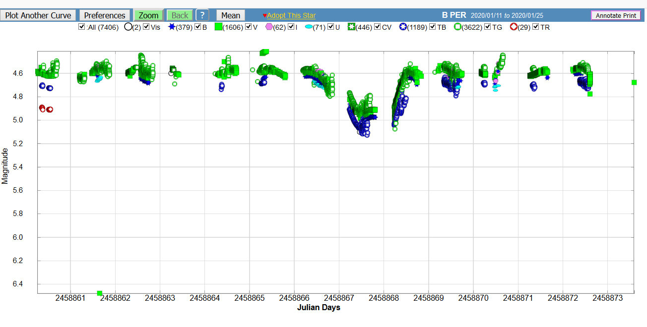

Eclipse de l'étoile triple b Per, 19-22 janvier 2020
Modifié par chrismlt
