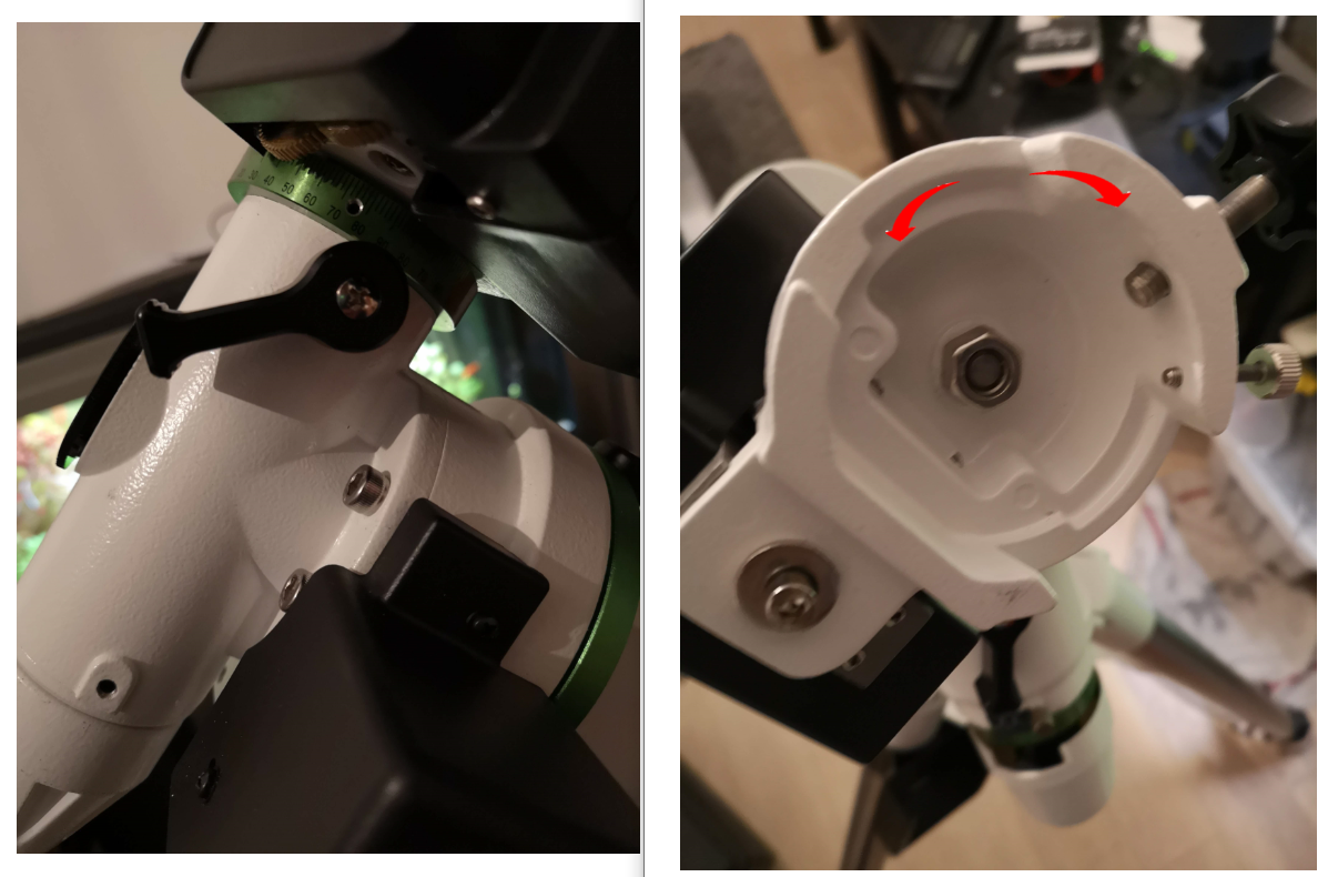

Donc malgré qu'elle n'ait pas encore réellement servi, j'ai quand même remarqué un jeu assez important sur l'axe DEC. A la louche, frein serré, ca bouge d'environ +/ 0,5°... et comme je la destine à la photo et rien d'autre... aie !
Je vous mets quelques photos, mais je tique quand même sur la position du frein, j'ai l'impression qu'il est en bout de course... Et attention, j'ai pas forcé pour arriver là.
A mi course, il redescend tout seul et quand je le manipule à la main, c'est quasiment zéro résistance...
A titre de comparaison, sur l'axe RA, je sens bien que le frein oppose une résistance,même en début de course, et l'axe ne bouge pas une fois le frein serré... et pas besoin d'y aller comme une brute.

J'ai une eqm35 pro que j'ai démonté complètement.
La course du frein ne me choque pas.
Par contre ce n'est pas de l'usinage de haute précision.
Pour régler la course du frein c'est simple, tu démontes la vis de la poignée du frein et tu la décales d'un ou deux crans
Sans effet sur le jeu... cela dit ça ne pourra pas nuire non plus.

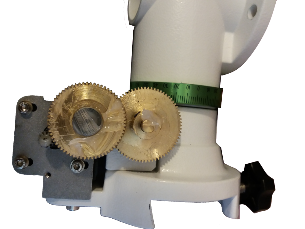

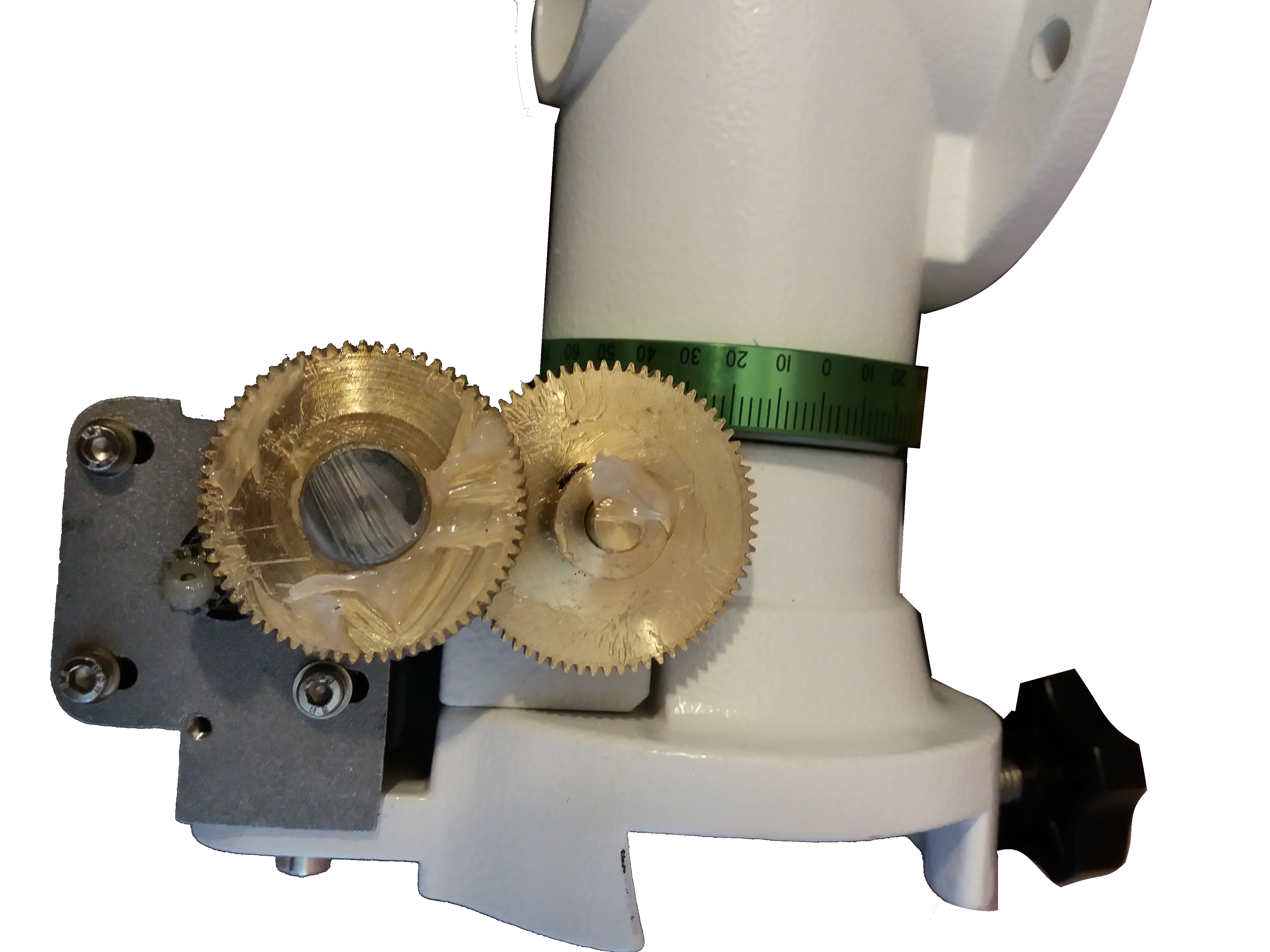

sur la 1ere photo on voit des pignons qui doivent se trouver entre le moteur et la vis sans fin
que font-ils quand on fait jouer la monture vis de blocage serrée ?
s'ils ne bougent pas quand on se déplace dans le jeu constaté c'est que c'est la vis sans fin qui est mal réglée

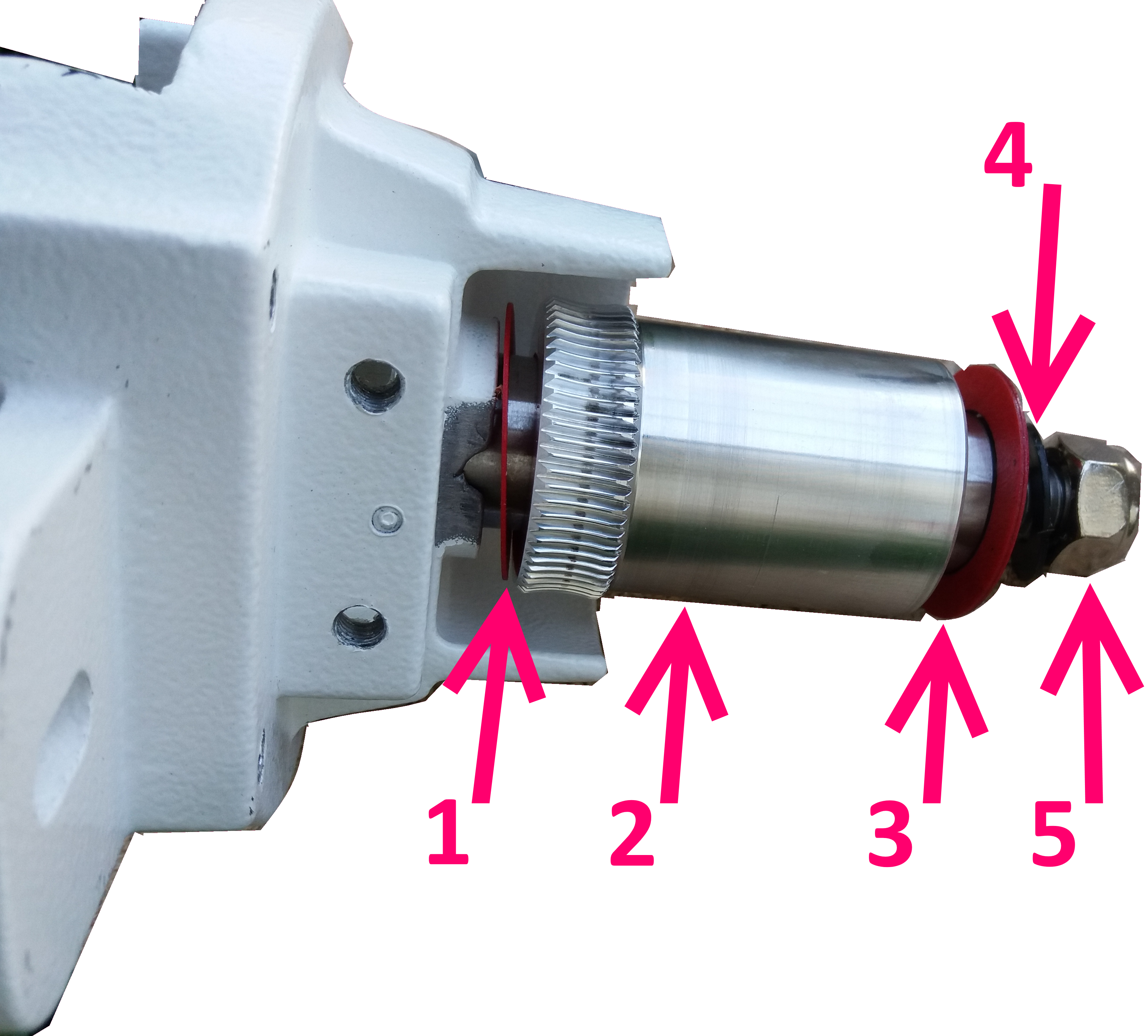

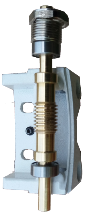

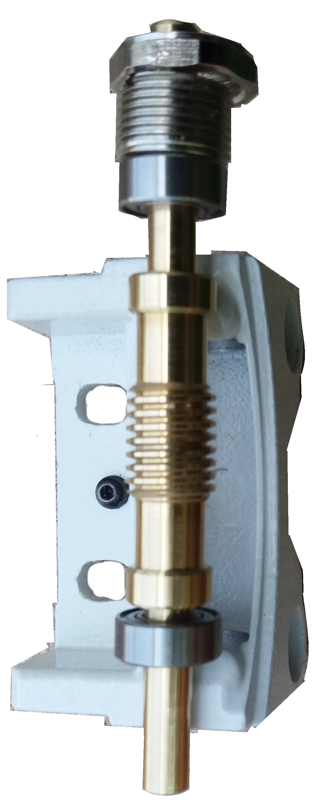

il y a deux choses au niveau du jeu de la vis
- jeu radial la vis est trop loin de la roue
- jeu tangentiel la vis se déplace sur son axe entre ses butées
ce dernier est le plus sensible et est peut-être facile d'accès, juste un écrou et un  contre écrou à ajuster
le 1er est plus délicat
dans la crainte il faudra vivre avec

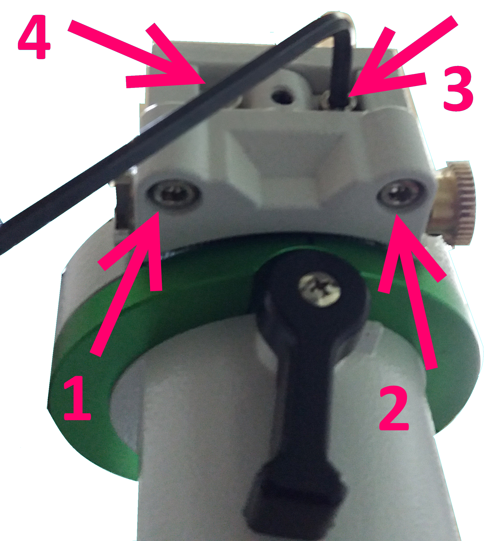

Le jeu peut venir de plusieurs causes:
  • Mauvais réglage de la VSF par rapport à la couronne: Solution trouver le bon écartement (vis tirantes/poussante). Il faut faire le test sur un tour complet de couronne. En effet sur les montures avec un usinage moyen comme celle-ci, il y a des zones plus durs que d'autres. Il faut trouver un compromis.

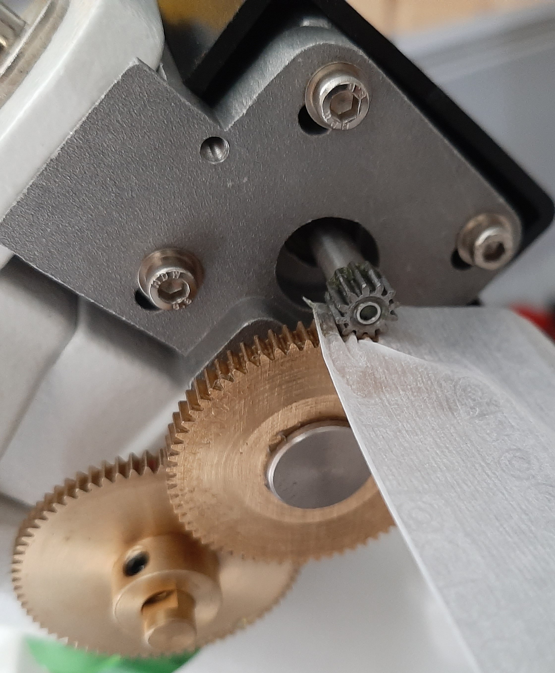

  • Jeu entre les pignons moteur/VSF: solution reprendre l'écartement. Sur un post, quelqu'un conseillait de mettre une feuille de papier à cigarette pour garder un minimum de jeu entre les pignons
  • Déplacement latéral de la VSF dans son logement: Solution resserrer raisonnablement la VSF (trop serrer çà bloque)

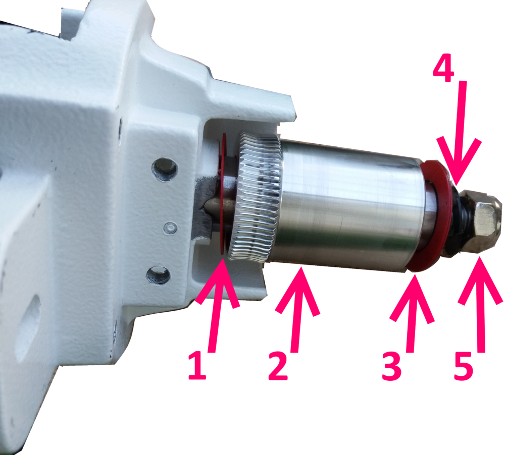

Par contre mon EQM35 est réglé, mais je trouve qu'il subsiste un jeu sur l'axe DEC INDÉPENDAMMENT DU JEU DE REGLAGE: je me demande s'il n'y a pas un peu de jeu dans le système de frein lui même..mais je ne me rappelle plus comment il fonctionne.
Après l'axe DEC de l'EQM35 ne casse pas 3 pattes à un canard:

belles illustrations
le petit diamètre de la roue fait peur
il doit y avoir des efforts tangentiels énormes sur les dents
de quel jeu s'agit-il ? dû à l'entraxe ?
Modifié par tournevase

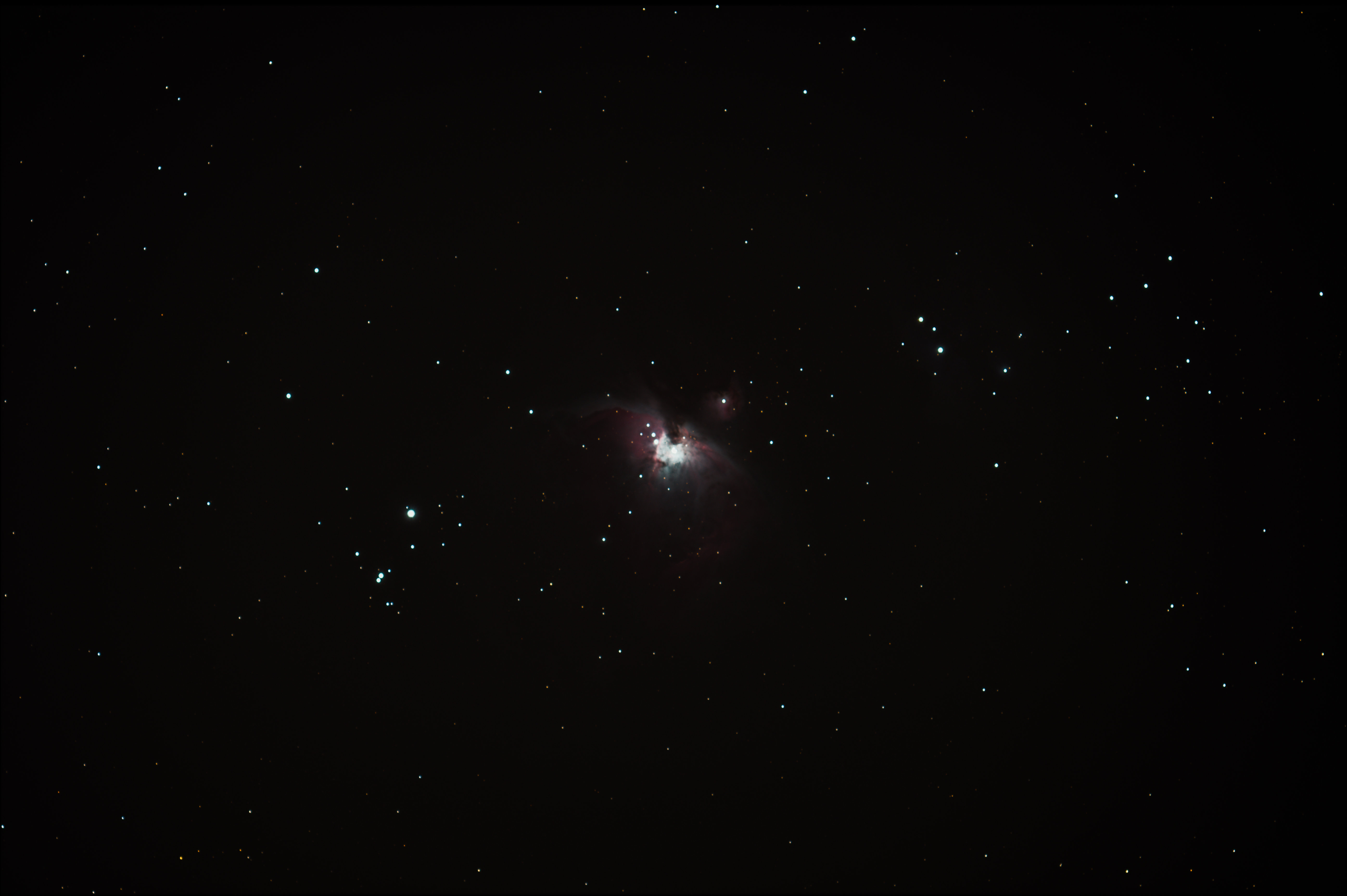

D'ailleurs, j'ai profité d'un temps parfait hier pour faire mes tout 1ers shoots et franchement, c'est pas trop mal en termes de suivi. Les étoiles m'ont l'ait bien rondes, donc c'est que pas de soucis à priori ? Ce jeu est de l'ordre du normal en fait ?
Alors oui, peut-être que M42 c'était pas ouf comme choix avec la lune à côté, mais je voulais vraiment partir sur un cible facile pour me faire une idée.
Bon y'a encore du boulot sur la MAP (faite au liveview, devinez qui a oublié son masque de bathinov chez lui :boulet:) et le traitement (DSS et lightroom).
Mise en station avec l'ASIair en EQMod (je suis déjà conquis par ce joujou), avec une erreur de 0'18".
30x30s sans DOF et sans guidage (à 60s j'avais du filé).
D7500 à 800 ISO.
Skywatcher 80ED avec correcteur/réducteur 0,85.
Tous vos commentaires sont les bienvenus.
Oui, c'est l'entraxe
ça c'est la toute première chose à vérifier.
Ensuite et seulement ensuite, on règle le jeu de la vis sans fin. D'ailleurs pour régler le premier point il faut souvent remettre un peu de jeu à la vis sans fin.
Je reviens vers vous car mon souci a été réglé. Je suis passé a la Maison de l'astronomie a Paris et ils s'en sont gentiment occupé en un rien de temps en jouant sur les vis 3 et 4 de réglage de la VSF (la 1ere image de Gandlaf), ainsi que la petite au milieu de ces dernières.   Désormais je saurais comment faire :-)
