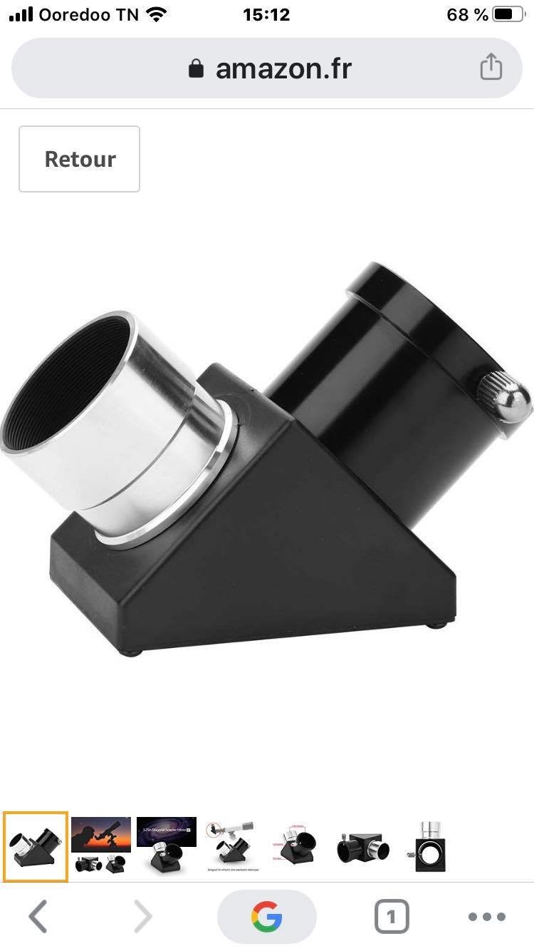

j’ai acquis récemment un renvoi coudé pour une lunette qui me sert de chercheur pour mon télescope..
Je ne vois absolument rien quand j’insère un oculaire quelque soit le diamètre.
La seule image qui apparaît est celle du reflet de mes cils...
Quand j’enlève l’oculaire, l’image est très nette a travers le miroir.
Quelqu’un a une idée ?
Merci beaucoup
EBTOOLS 1.25"Adaptateur Diagonal de 90 Degrés érigeant Une Image Prisme Zenith Miroir pour Télescope: acheté chez amazon.fr

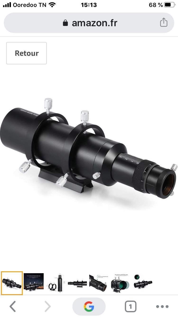

Pour compléter, en rajoutant ce RC, tu allonges le chemin optique donc tu modifies la distance de mise au point. En rentrant petit à petit ton porte-oculaire, tu devrais arriver à avoir une image nette. Si ce n'est pas le cas, c'est qu'effectivement, ce n'est pas compatible (mais c'est étonnant). Peux tu mettre une photo de ton matériel dans cette configuration ?
Oui, c'est un chercheur. Donc je suppose que même en vissant au maximum avec le RC, il n'est pas possible de faire la MAP. Ce chercheur ne me semble pas compatible avec un RC.
