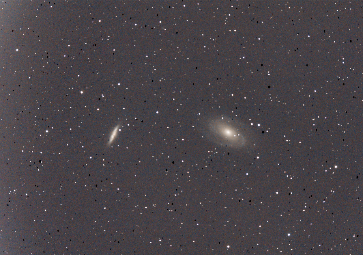

Je viens vous demander des conseils suite à la réalisation de darks à une température trop élevée.
Je les ai fait dans la foulé des brutes mais à priori le capteur avait du trop chauffer... Du coup l'image empilée et pré traitée est pleine de points noirs.
Dans un premier temps, je voulais savoir si vous connaissiez un petit plug in ou quelque chose pour visualiser la totalité des données EXIF, je crois savoir qu'on peut y retrouver la température du capture au moment de la prise de vue. Ça me permettrait d'isoler mes bon darks pour éviter le problème.
J'ai regardé du côté de darktable mais ça donne pas assez d'infos, Rawtherapee je ne peux plus le faire fonctionner, et Gimp prend pas les RAW...
Et, dans l'éventualité où tous les darks ne seraient pas bons, avez-vous une astuce pour rattraper ça au traitement ? Après traitement les points noirs se voient moins mais ça donne une image surtraitée... J'ai pas vraiment la main.
Capture d'écran de la photo
Merci d'avance pour votre aide

C'est clairement pas un problème de t° de dark, les points noirs qu'on voit ce sont des étoiles. Tu as dû t'emmêler les pinceaux lors du prétraitement et glisser une brute dans les fichiers destinés à créer le master dark.
Les points chauds sur un capteur font la taille d'un pixel, parfois un peu plus s'ils sont agglutinés, là ce sont des gros ronds en forme d'étoiles. On devine même un léger problème de coma en bordure de champ.
A quoi ressemble ton master dark ? A quoi ressemblent les darks bruts ?

A regarder de plus près ton image,  Drase, je suis d'accord avec Tromat dans le cas où tu as bien prétraité avec des images non debayerisées.
Car un autre cas à envisager où tu peux te retrouver avec des spots sur ton image serait un prétraitement après debayerisation et avec des mauvais darks (différents des brutes par leurs temps de poses et/ou températures)
Si tu le fait avec des tiff, tu étale les pixels chauds des darks sur 4 pixels et si tu le fais avec des jpg, cela sera encore pire, étalement possible sur 16 pixels.
Pour pouvoir donner cette explication, je manque alors d'informations : as-tu bien utilisé des raws non debayerisées pour ton prétraitement et quelle est la résolution de ton image ?

Au moins y'en a un qui a regardé l'image 😁

Il y a 11 heures, Tromat a dit :
Oui apparemment. Après vérifications, une brute s'était glissée dans le lot.
C'est donc bien Tromat qui avait raison ;)
