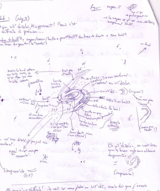

Bien sûr que non ! :) C'est un brouillon : comme je le disais plus haut, j'y ajoute des notes et des chiffres. Ah, j'ai retrouvé mon scan du brouillon de M66 fait au Dobson 495 mm :
Il est moins raturé que d'habitude, donc montrable...

Il y a 19 heures, 'Bruno a dit :
Merci pour ce brouillon Bruno, ca me donne une idée de départ sur la façon de prendre des notes pour pour faire les miens.
