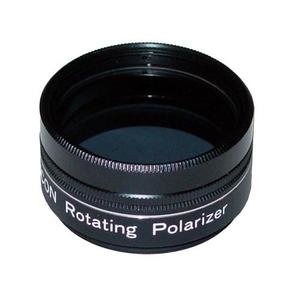

Donc je vais prendre un polarisant variable, c'est bien le système  basé sur deux filtres et où on modifie leur alignement.

Le filtre polarisant variable j'en ai acheté un mais il ne m'a quasiment jamais servi, car quand la Lune est quasi pleine il n'y a plus vraiment de relief, l'intérêt devient limité. Lorsque la luminosité est un problème, utiliser une barlow permet d'assombrir l'image. (enfin c'est une conséquence).
Sinon ce filtre fonctionne bien !
oui
celui que j'utilise Filtre Lumicon Polariseur 1.25'' variable https://www.astroshop.de/fr/filtres-lunaires-filtres-polariseurs/filtre-lumicon-polariseur-1-25-variable/p,6735
mais tu as beaucoup moins cher https://www.pierro-astro.com/materiel-astronomique/accessoires-optiques/filtres-visuels/filtre-polarisant-variable-31-75mm_detail
+1 pour le filtre polarisant variable. C'est vraiment pratique, tu peux choisir la lumière passante.
Et un entré de gamme pas cher fait très bien l'affaire ^^
