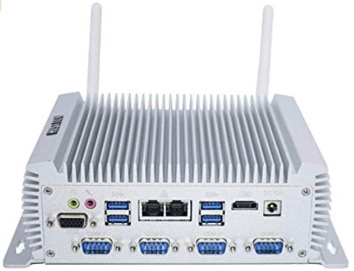

J'ai repéré ce genre de PC dit industriel
Il resterait sous la monture qui est protégée par des bâches "TeleGizmos 365 Series". Il est indiqué qu'il tient à des températures de 0 ℃ à 70 °C et à des taux d'humidité de 10% à 85%.
Je ne comprends pas tout au sujet de la licence Windows fournie avec ou plutôt j'ai la désagréable sensation qu'il vaudrait mieux s'en offrir une toute neuve en sus...
Pensez-vous qu'il des chances de survivre plusieurs années aux conditions climatiques de la région Lyonnaise ?
Certains d'entre vous utilisent-ils ce genre de PC "industriel" et si oui, qu'en pensez-vous ?

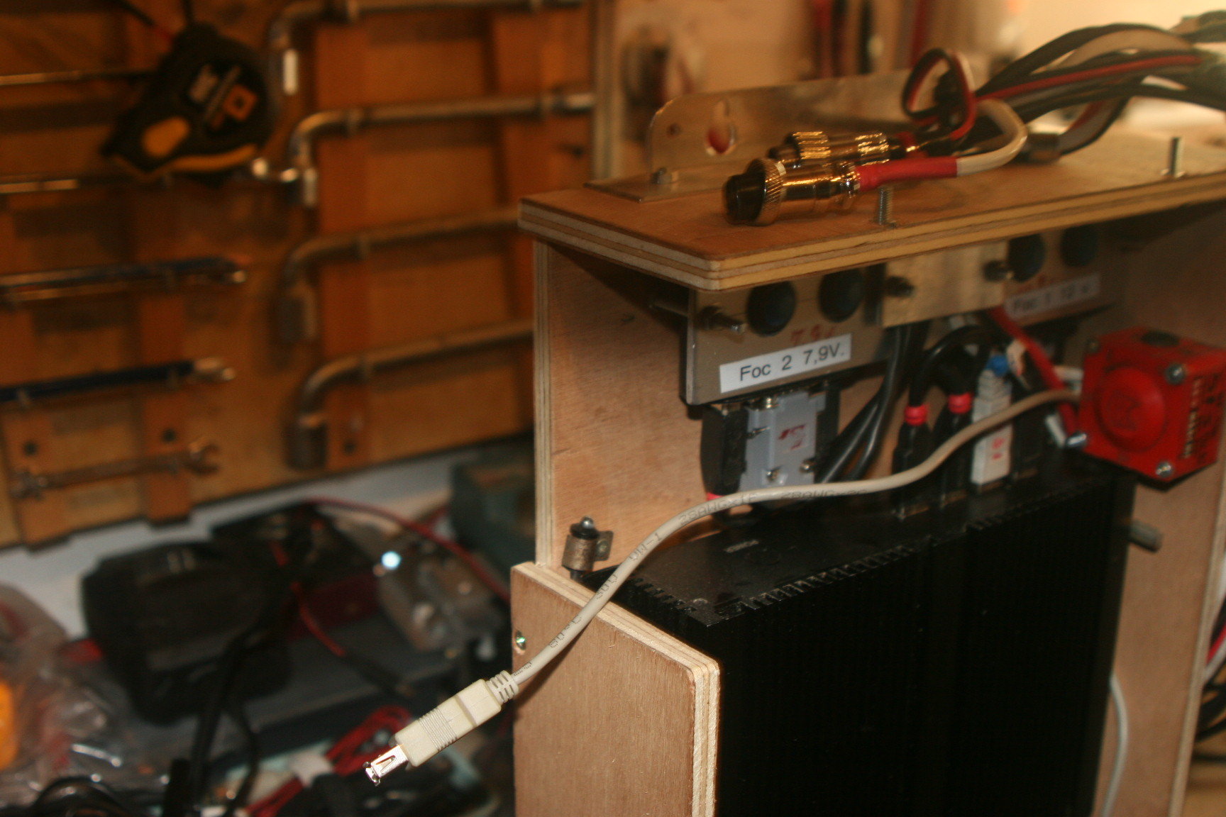

J'utilise ce type de PC au pied du télescope il communique avec l'intérieur avec un câble ethernet.

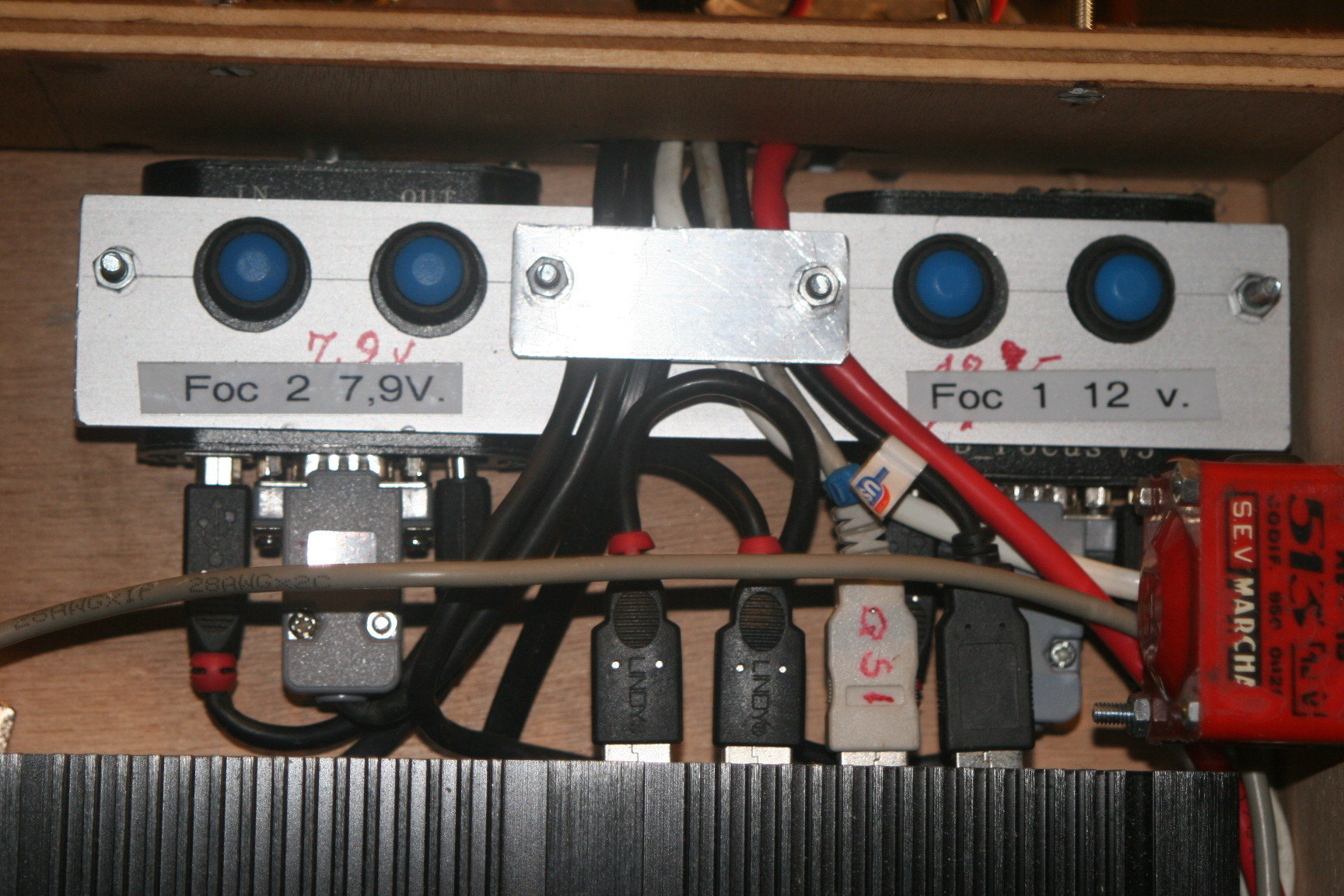

J'en suis très satisfait , alimenté en 12v il reçoit la monture , 2 focuseurs, 2 caméras (QSI583 Et Sbig pour le suivi)  et je peux utiliser 2 écrans un pour la carte du ciel (The SkyX ) et un pour Maxim Dl.
Côté connexions il est complet  plus besoin de rallonges amplifiées ou de boîtiers exotiques avec Windows 10 et bureau à distance plus besoin de Team Viewer.

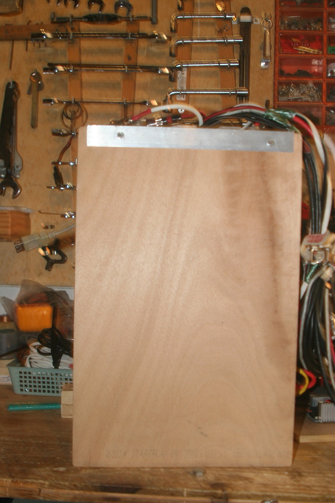

Pour ce qui est des conditions climatiques je l'ai installé dans un coffret bois avec ventilation.

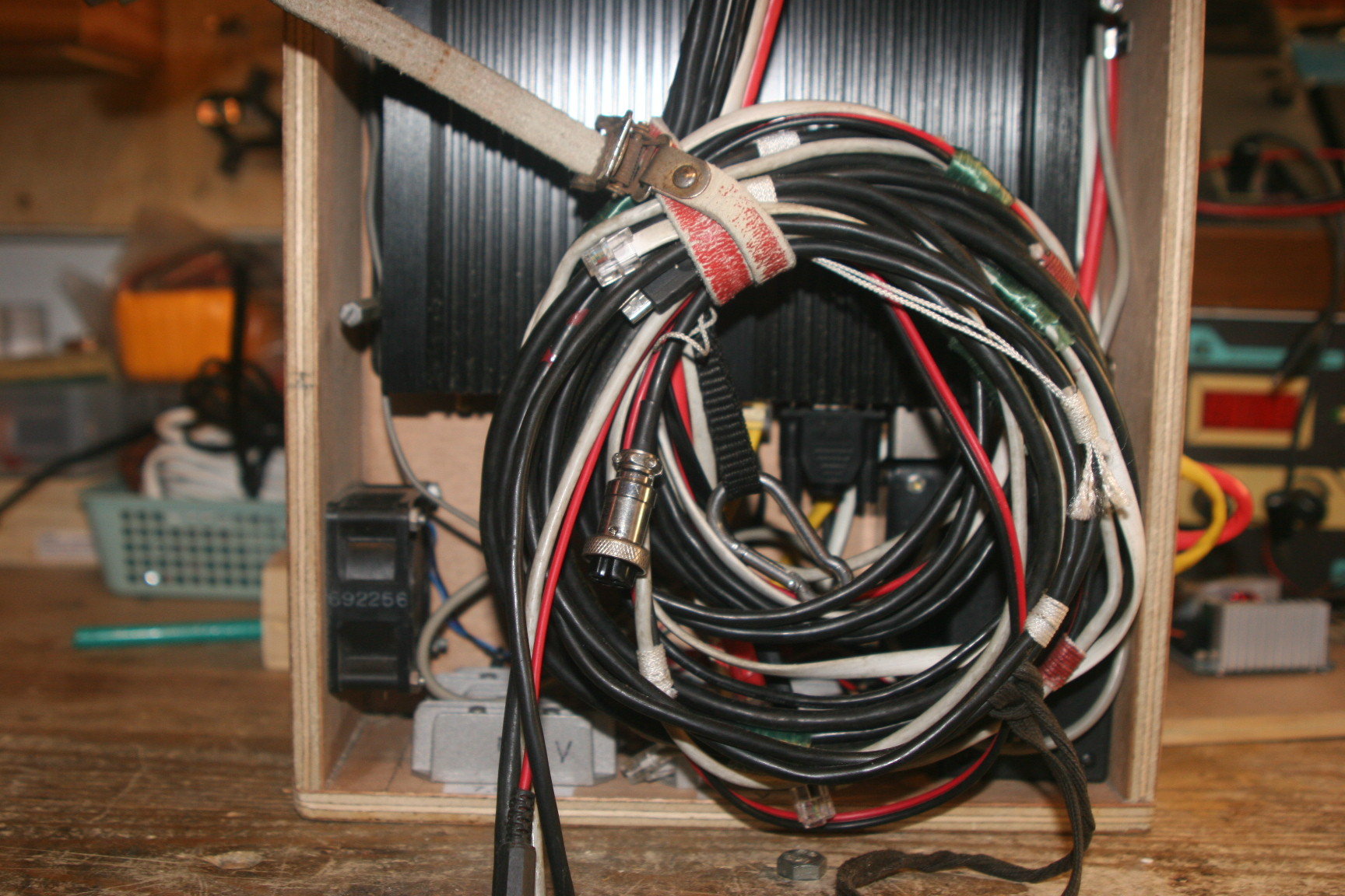

Pour ma part les câbles focuseurs , caméras ,télescope sont connectés, préinstallés , à l'intérieur du coffret ,  il n'y a rien à craindre de l'humidité et ce montage permet 'installation rapide 3minutes  maxi .
Le refroidissement est assuré par un ventilateur 12 v récupération d'ordinateur ,ce PC chauffe peu et je mets rarement le ventilateur en route ,en été seulement.

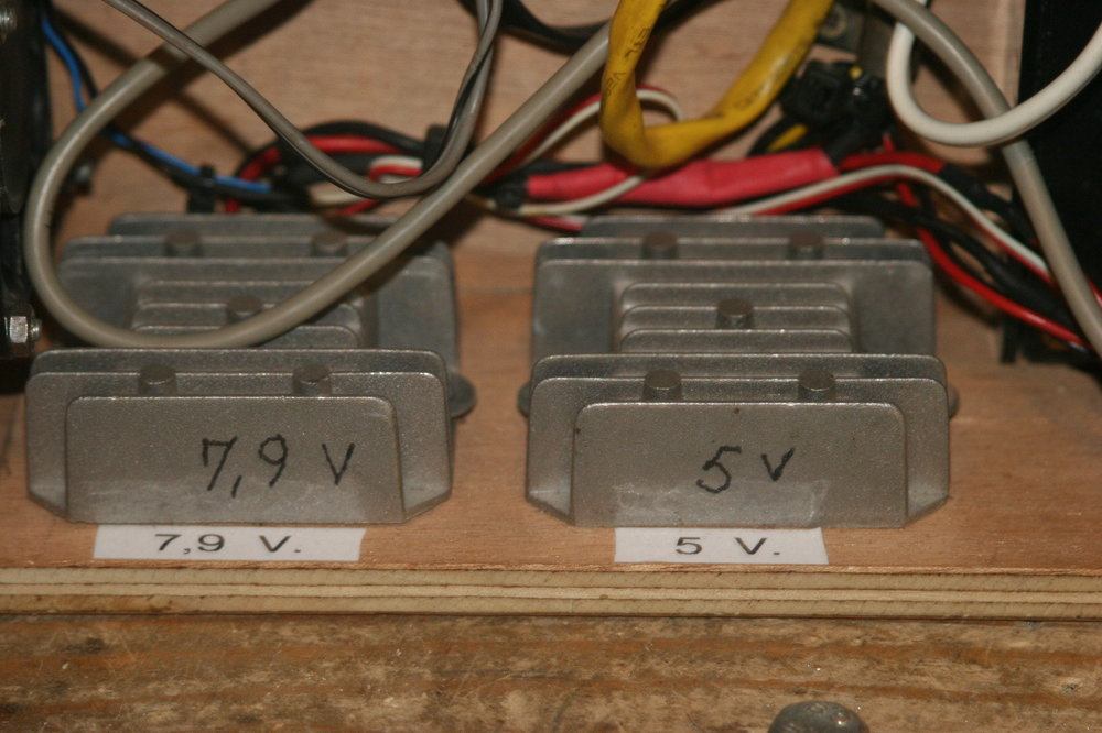

Ce qu'il faut prévoir ce sont les alimentations si vous avez des appareils qui fonctionnent sous différentes tensions ,  j'ai un focuseur qui utilise du 7,5 j'utilise un abaisseur réglable de 12 à 7.5 (7 euros)
