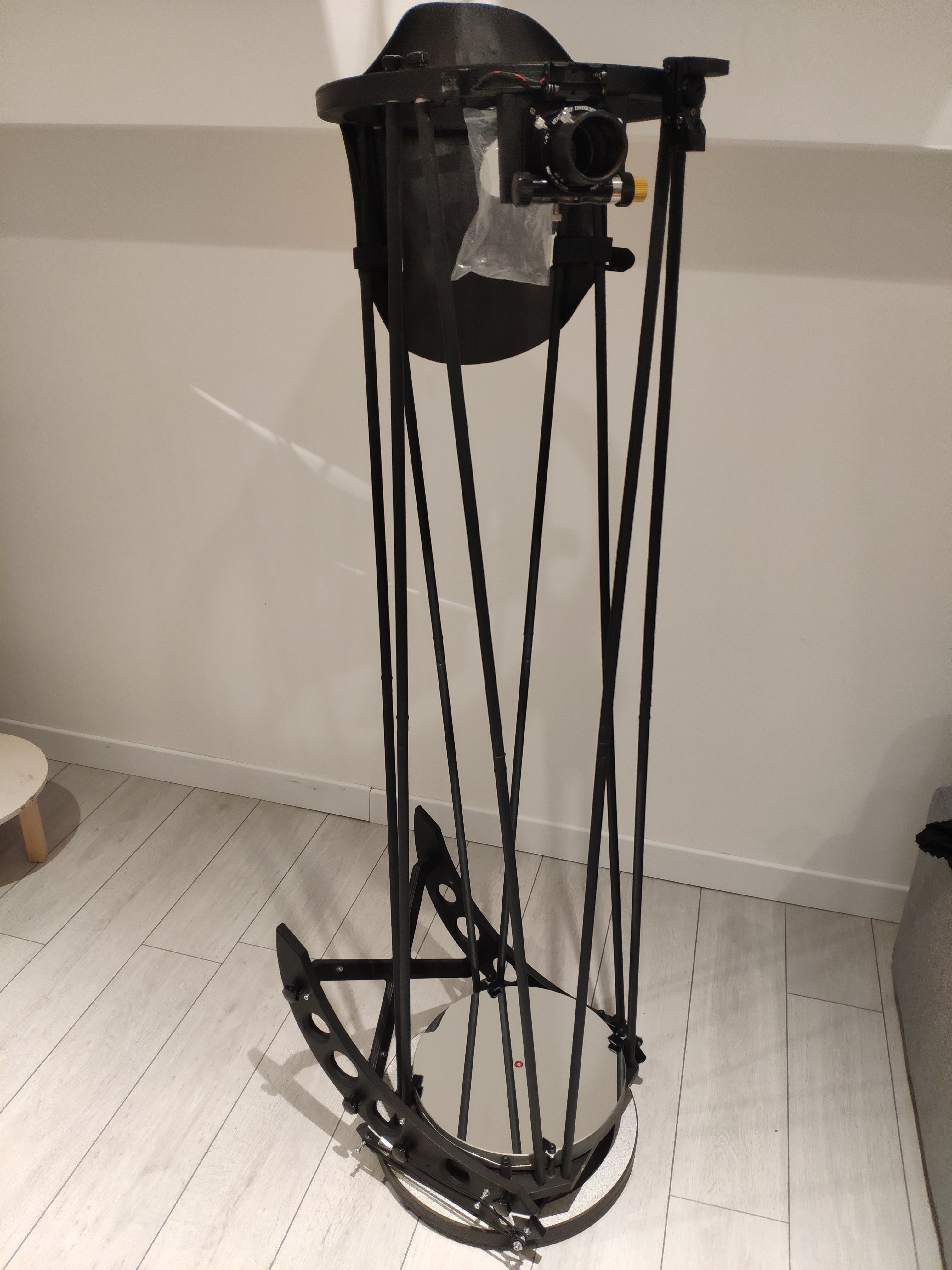

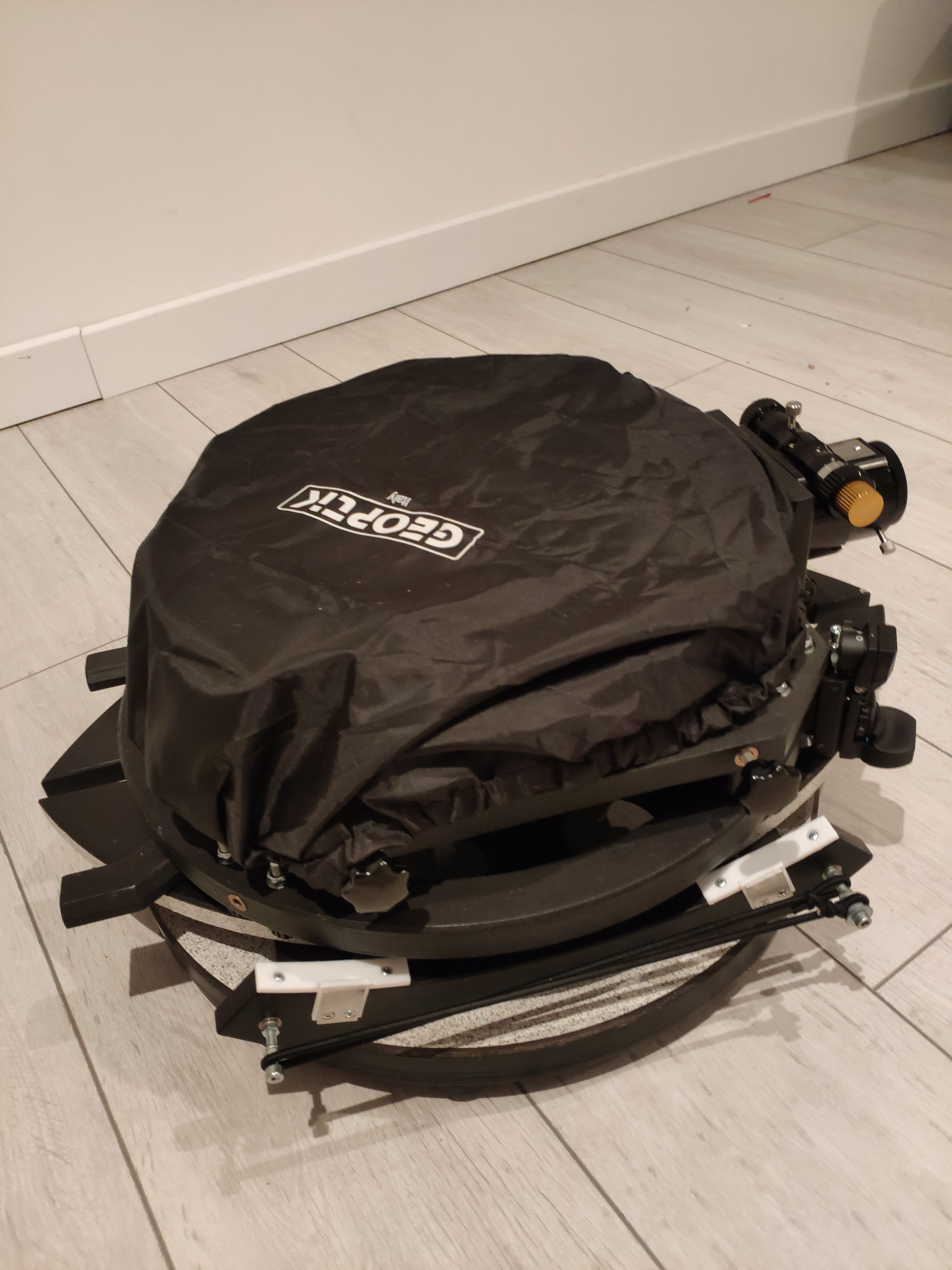

J ai un 250 très compact parfait pour l emmener partout dans un coin du coffre en voiture, en rando dans un sac à dos et le stocker dans un placard a la maison (et éviter les remarques désobligeantes de type « ton @#&%# de tuyau bien moche prend toute la place dans le salon ....)
tres compact une fois rangé
mouvements souple
Montage rigide et assez rapide
qualité du porte oculaire
secondaire chauffant
esthétique (c est un peu c.... mais j ai plaisir à le monter et l'utiliser souvent rien que pour sa gueule)
Collimation a refaire systématiquement
secondaire à démonter à chaque rangement
Stabilité collimation ( a vérifier après manipulation)
protection miroir (rajouter une jupe ou un tapis décathlon noir)
Capacité charge oculaire : je n utilise que des oculaires relativement léger  (Nagler / Panoptic)
Voila pour le mien qui est un petit modèle en 250
