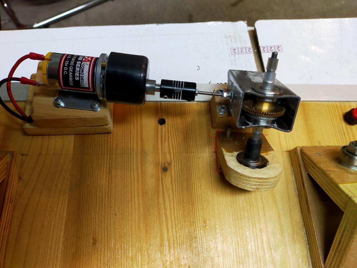

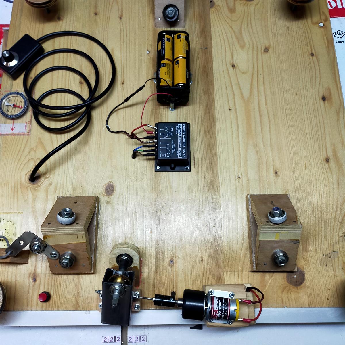

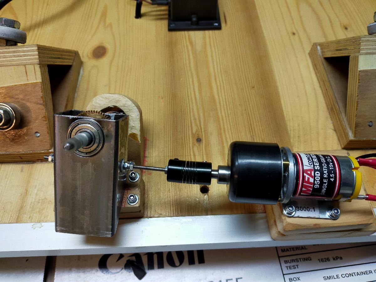

C'est bon, durant le mauvais temps de ces derniers jours, j'ai refait la motorisation avec du matériel robuste :
- Moto-réducteur à 1/3000 sous 12V.
- Roue à vis sans fin à 1/60 de réduction.
- Régulateur de puissance PWM, par découpage de tension.
Pas encore, j'attends le bon moment mais j'ai hâte !!!
Petit détail qui pourrait intéresser certains, le galet d'entraînement en noir sur la première photo, celle qui vient en contact de la table mobile. Je l'ai fait à partir d'une roue de skate board dont j'ai découpé un morceau, percé à 3mm puis monté sur une vis de 3mm serré par écrou rondelle et j'ai pû usiné ce galet directement en le montant sur un dremel à l'aide d'un forêt à métaux puis polissage avec papier de verre P600. J'ai emmanché en force ce galet sur la tige d'acier de 4mm.
Barems ;)

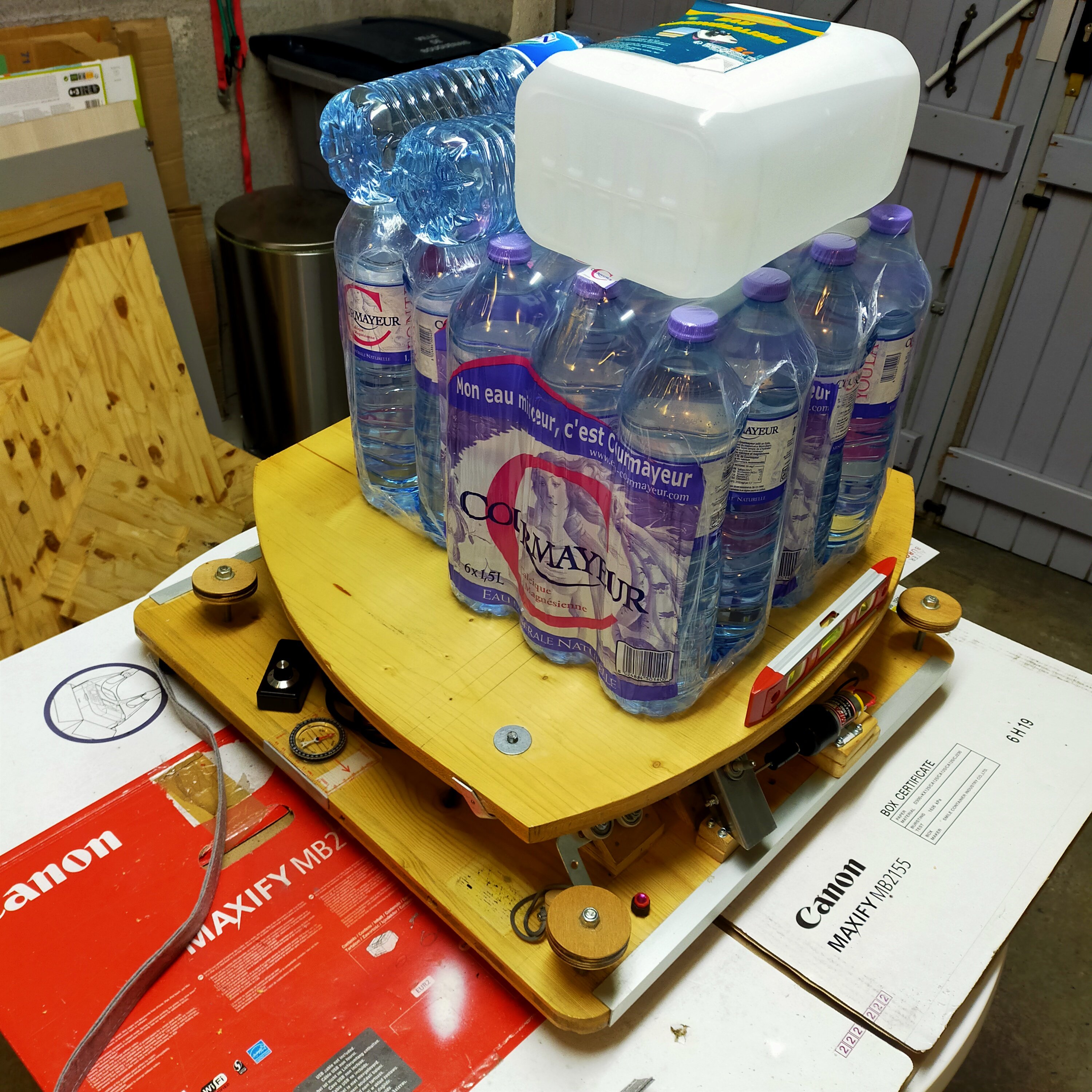

Test en charge avec 35 kilogrammes de flotte, dont le centre de gravité est plus bas que celui de mon scope.
Agréablement surpris de la qualité de l'accroche du galet lorsque le moteur doit faire remonter la charge, pas de glissement.
Autre point très positif, le moteur ne ralenti pas quand il doit lutter contre la charge dont le centre de gravité est trop bas pour la table, bref le régulateur de vitesse par découpage de tension remplie  très bien son rôle de régulateur de vitesse et non de puissance.
Content et hâte de tester sur du concret.
