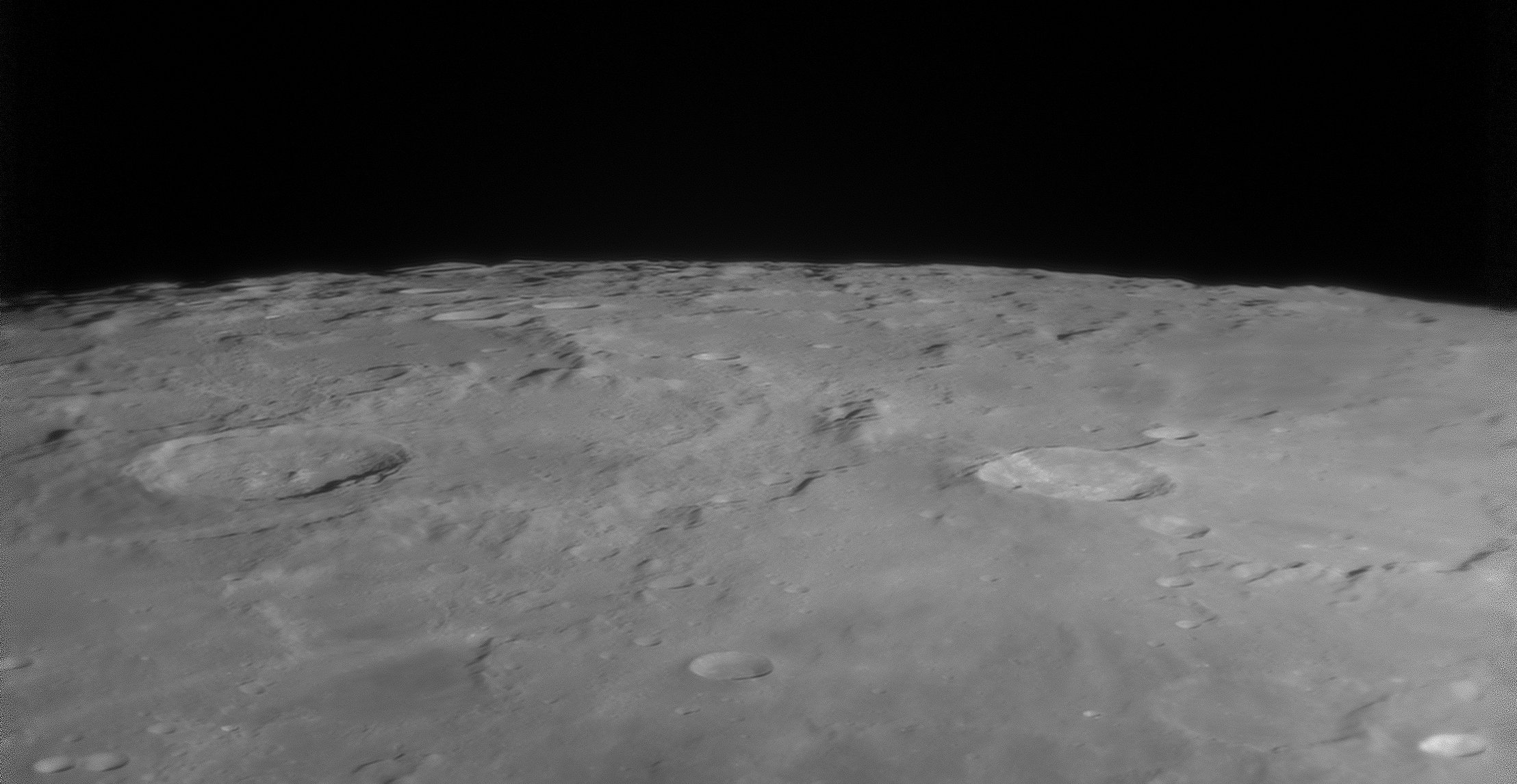

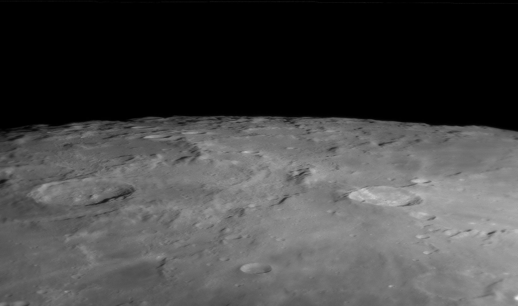

Après quelques séance pour prendre en main la bête je vous présente humblement mes 1er résultats sous un ciel brumeux...
Matos : C14 F33 ASI174
Traitement : 100/5000 AS3 R6

merci à tous
Je vais tenter de pousser un peu les curseurs mais le ciel étant brumeux, cela peut expliquer le manque de peps!
Juste mis un filtre orange histoire de réduire un peu la sensibilité à la turbulence...pas encore de filtre IR pass

Top les images! Un C14.....le rêve! Tu empiles 100 images seulement sur 5000 ,200 ou 300 de plus serait peut être pas mal car 100 c'est un peu léger. Avec 450 images par exemple tu peux en tirant sur le premier curseur gagner un peu de précision.

Ça serait intéressant de connaître la caméra utilisée et ton système d'amplification.

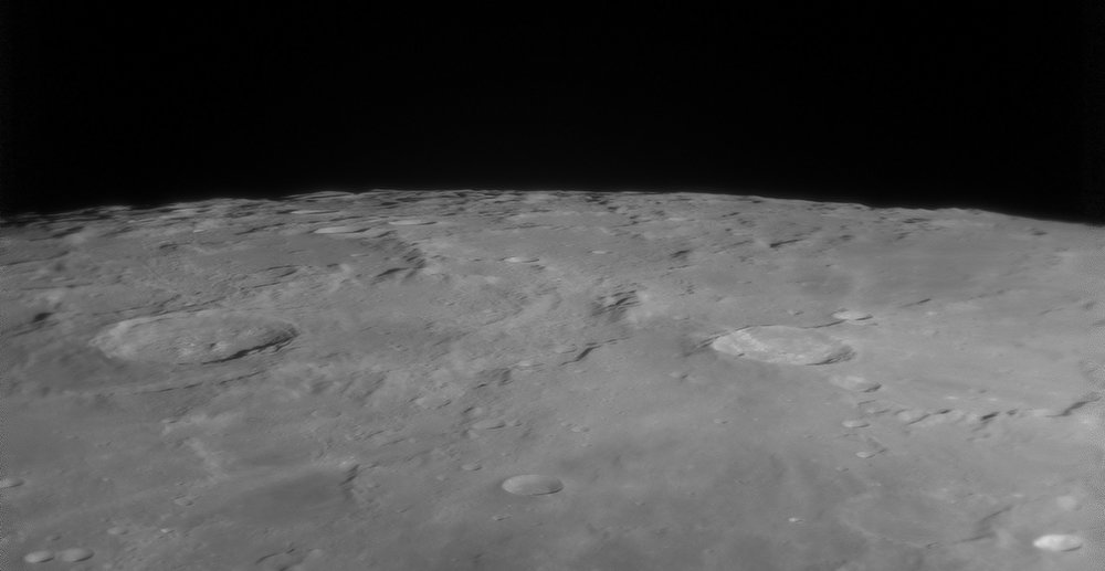

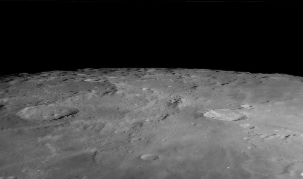

Il y a 19 heures, lulu105 a dit :
voici avec 300
pas vraiment mieux.
Si, tu as moins de bruit ! Je rejoins ce que dit Guy, le meilleur compromis est situé entre 200 et 400 images. Si tu empiles trop peu d'images tu vas perdre en dynamique et évidemment le bruit va monter plus vite lors du traitement par ondelettes ou autres !
Personnellement chacun à sa recette mais j'image à F/D 25 avec une IMX174, je trouve que c'est suffisant, j'ai testé plein de combinaisons et lorsque le rapport F/D est trop élevé, cela donne un résultat qui perd en piqué, il faut trouver le bon compromis surtout en prenant en compte la qualité du site.
