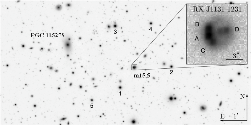

Bonjour tout le monde, je voudrais savoir si le quasar RX J1131-1231 était visible pour un diamètre de 254mm, si il est compliqué a repérer et enfin y’a t-il des cartes pour le repérer car je n’en n’ai pas trouvé. Merci

On n'en trouve que des image en rayons X et je ne pense pas qu'il soit perceptible pour nos "petits" télescopes.
J'ai trouvé une étoile mag 15,5 à sa position qui correspond. Ce quasar est 2' environ au WSW de la galaxie PGC 115278

J'ai trouvé une petite carte et la position exacte au final et donc mag 15,5  et inaccessible je pense au 250mm, Sauf ciel d'exception peut-être et terriblement difficile.

Ok c’est pas trop grave je vais déjà essayer de voir 3C 273 et après j’essayerais peut être ce quasar mais bon au vu de la magnitude cela me semble vraiment pas être facile.Encore merci pour vos réponses
