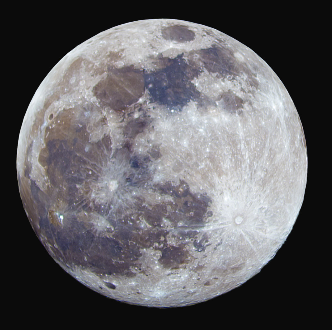

J'ai pris une 100aine de photos de la Lune (en RAW CR2) et souhaiterai les aligner et empiler avec Siril comme on peut le faire avec AutoStakkert par exemple :
1) est-ce possible ?
2) y-a-t-il des tutoriels ?
Voici la photo faite via AutoStakkert à partir de 28 images sur 109 et un peu de Photoshop pour affiner les détails et virer les artéfacts affreux d'AutoStakkert (Canon 6D, Sigma 150-500 à 500 mm F/7.1, 1/200s à 200 ISO) :

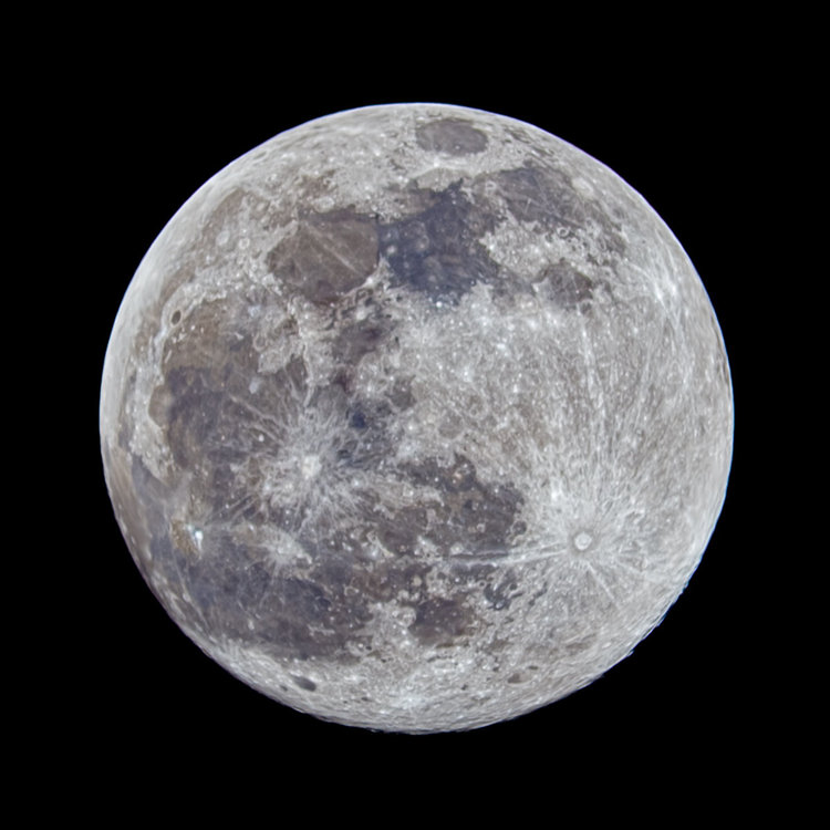

Une tentative avec AstroSurface, très bien comme logiciel ! Bien plus efficace qu’AstroStakkert. Dommage qu’il ne gère pas directement les RAWs.
