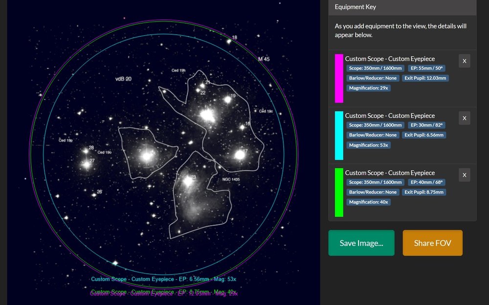

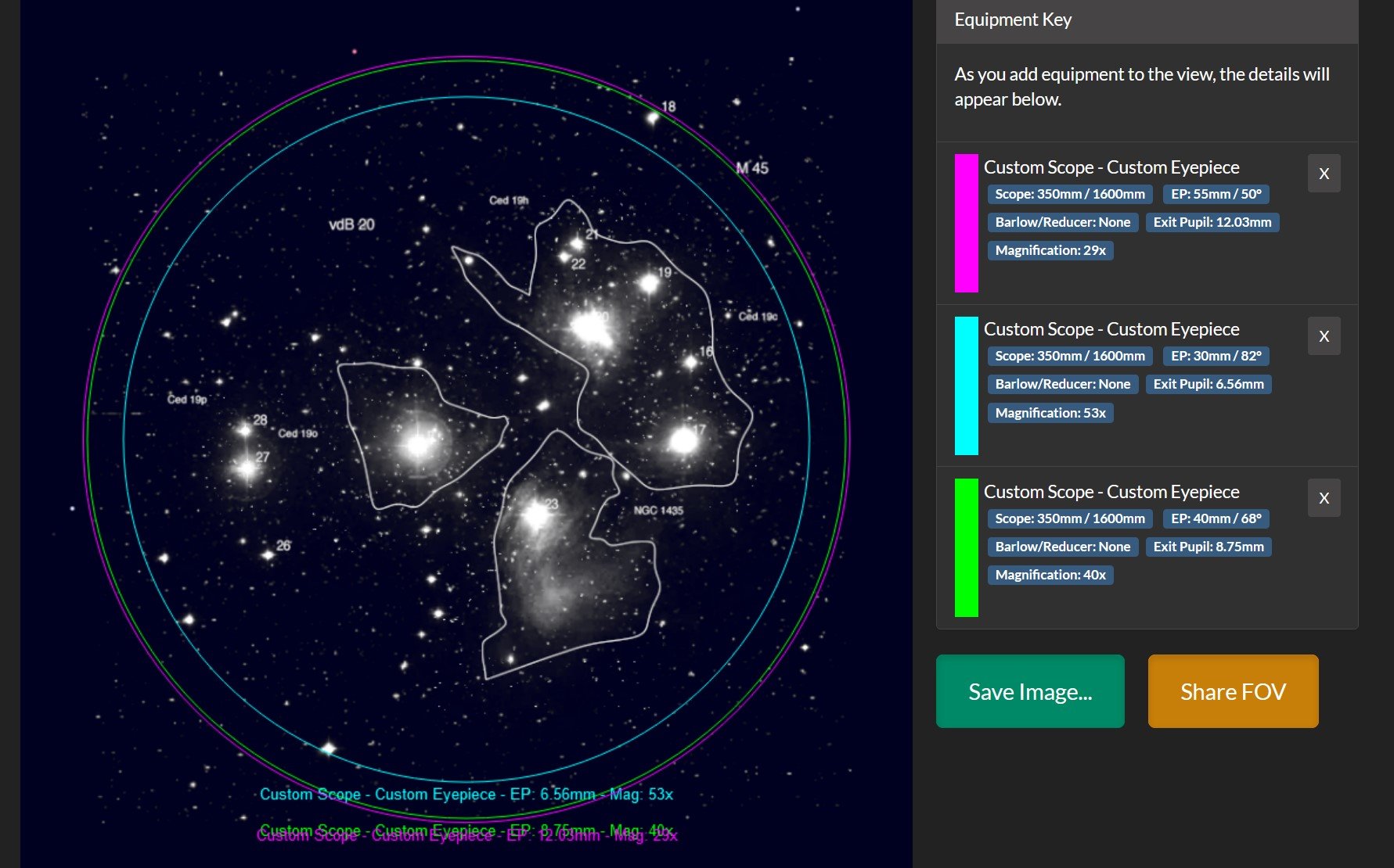

exemple avec le 30mm82° vs un 40mm68°  vs un 55mm50° :
https://astronomy.tools/calculators/field_of_view/
à partir de ça, je te conseillerai plutôt d'investir dans un bon filtre UHC et un bon O-III , et non un 40mm :)
