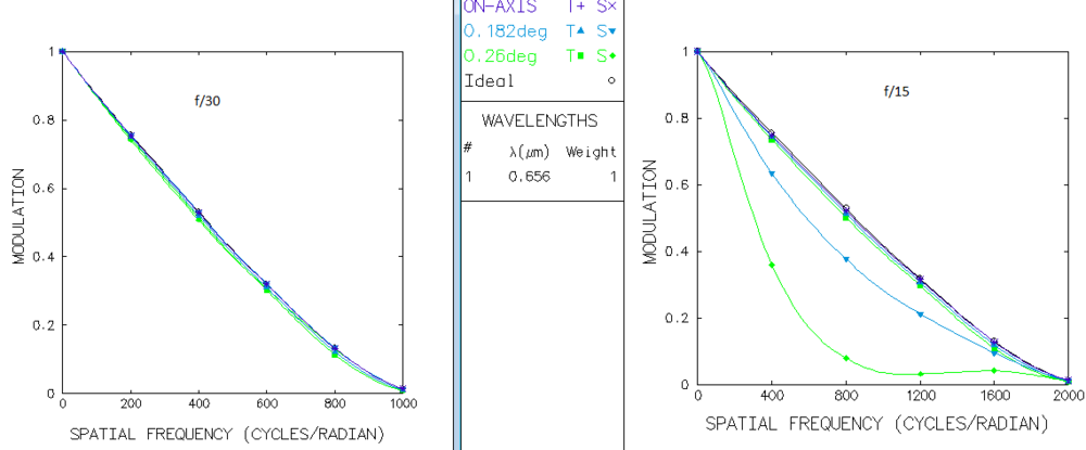

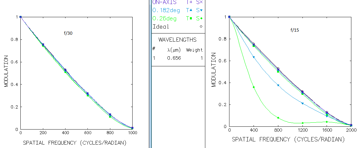

La coma et l'astigmatisme sont annulés. Il reste du chromatisme° et de l'aberration sphérique (améliorée vs le Huyghens standard), contenu.
Mittenzwey a sacrifié un peu de la dispersion chromatique qui était déjà invisible avec du BK7 pour carrément réduire à ridicule les autres aberrations. L'idée était de concevoir l'oculaire au piqué élevé pour l'observation de la couronne solaire : donc en plage couleur réduite. Restait à vérifier si on pouvait l'utiliser à autre chose.
A f/12,5 on perçoit une mollesse vers le bord mais à f/31 derrière la barlow scopetech (déjà évaluée ++) c'est piqué sur tout le champ et absolument neutre en couleur.
