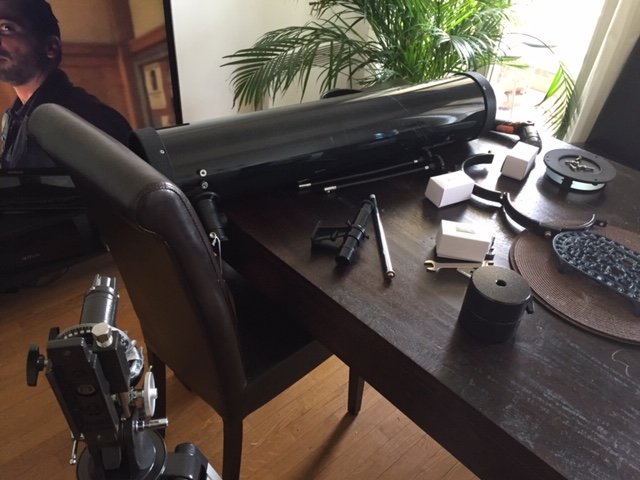

Montre une photo de ta table. L'objectif est de regarder depuis où ? Jardin, balcon, sortie ailleurs ? C'est quoi comme télescope ?
c est pas simple du tout......ils disent devisser ...180 degrés...moi c est pour moi des hieroglyphes....mon fils impatient a pris ma devisseuse et s est lancé a 9 ans pour essayer de le monter...et il m a perdu encore plus.qu on me parle d informatique ok...deja il me faut du calme pour installer des meubles en kit alors en plus je sais que c est precieux ce telescope pour mon fils.alors je nage. on devrait avoir des installateurs.c est lourd en plus.il voulait cela au lieu de la nintendo c est pas un mal mais ou je me suis empetrée

Je ne sais pas depuis quand tu l'as acheté, mais perso, je le rapporterais pour prendre un truc beaucoup plus simple. Genre une lunette sur monture AZ. Ca sera beaucoup plus simple à monter. Par ce que là, même si tu trouve quelqu'un pour venir te monter le tout, faudra quand même retenir un minium de truc pour les observations futures. Ce genre de monture est pas ce qu'il y a de plus simple à appréhender. Sinon, comme dit plus haut, la solution est un club. Tu viens avec le tout et ils pourront t'aider à tout monter puis te donner une mini formation...
non je ne peux pas le rapporter.c est un cadeau de noel.les reglages je pense pouvoir apprendre ....c est pas pour moi qu'on l a prise mais pour mon fils. je n y connais rien.c est tout. si il existait un service installation j aurais payé.c est sur mais on l a pris en kit en pensant que j arriverais a le faire car d habitude je reussi d après mes proches. oui d habitude. mais là non.je suis fatiguée rien qu a voir le mode d emploi.cela traine depuis noel.je dois travailler, puis ensuite donner des cours, resoudre les problemes informatiques reseaux .trouver quelqu un pour monter des prises elctriques.je veux bien mais quand on est seule a faire plein de trucs y a un moment on sature.j arrive meme plus a reflechir. je vais dire a mon fils désolée , je me suis trompée de cadeau.

OK tu satures, dans ce cas faut tout ranger dans un placard et contacter un club d' astram dans le 78 , prendre rendez-vous au printemps quand tes autres pb seront résolus, dis à ton fiston qu'en ce moment c pas la période idéale pour sortir un telescope...autrement il va vite se retouver sur le bon coin à un tarif intéressant pour d"autres peut-être...
Ok! On part de loin mais il faut garder espoir.
Aligne tous les éléments que tu possèdes sur une table. Mets une étiquette avec un numéro.
Fais une photo.
Chacun ici essayera d'expliquer ou va quoi.
1. Le tube doit être entouré par ses colliers.
2. La monture doit avoir une tige /barre qui doit recevoir des contrepoids.
3. Toutes les petites boîtes blanches qui contiennent des "lentilles", tu mets de côté ce sera pour la fin.
La petite lunette va sur le tube/télescope.
Peu importe l'ordre.
Si tu ne fais pas tomber le tube il n'y a pas de risque de casse.
C'est quand même costaud un télescope !
Prend des photos au fur et à mesure.
On validera.

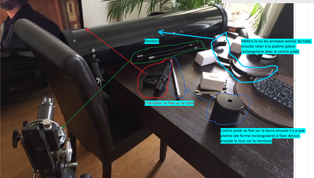

Enfin monté, vérifier le réglage du chercheur ainsi que la collimation si besoin

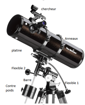

Voici mes commentaires sur votre photo ainsi qu'une photo une fois monté

si je l ai mis a l envers dites le moi
Non :)
Le porte oculaire est bien en haut c'est là que se loge les deux oculaires qui sont je pense dans les petites boites blanches
Heureux de constater que ça prend forme !!!
Une fois sortie  dehors la première chose à faire sera de "mettre en station la monture".
Le terme fait peur mais c'est rien du tout!
Il faudra mettre la tige qui tient les contrepoids en direction du Nord. Et régler à l'arrière entre 40 degré et 50 degré. C'est tout.
Pas se prendre la tête avec ça.
La deuxième étape se sera l'alignement chercheur avec le télescope.
A faire de jour de préférence sur une antenne au loin ou arbre... pour comprendre ce qu'on fait, mais attention de ne jamais pointer en direction du soleil car les dégâts sur les yeux sont irréversibles.
Toujours pointer le télescope à l'opposé du soleil. Privilégier donc le crépuscule pour les réglages quand le soleil a disparu.
Donc bien surveiller ton enfant et qu'il ne le sorte pas tout seul pour aller observer le soleil ou je ne sais quoi, les conséquences seraient dramatiques.
