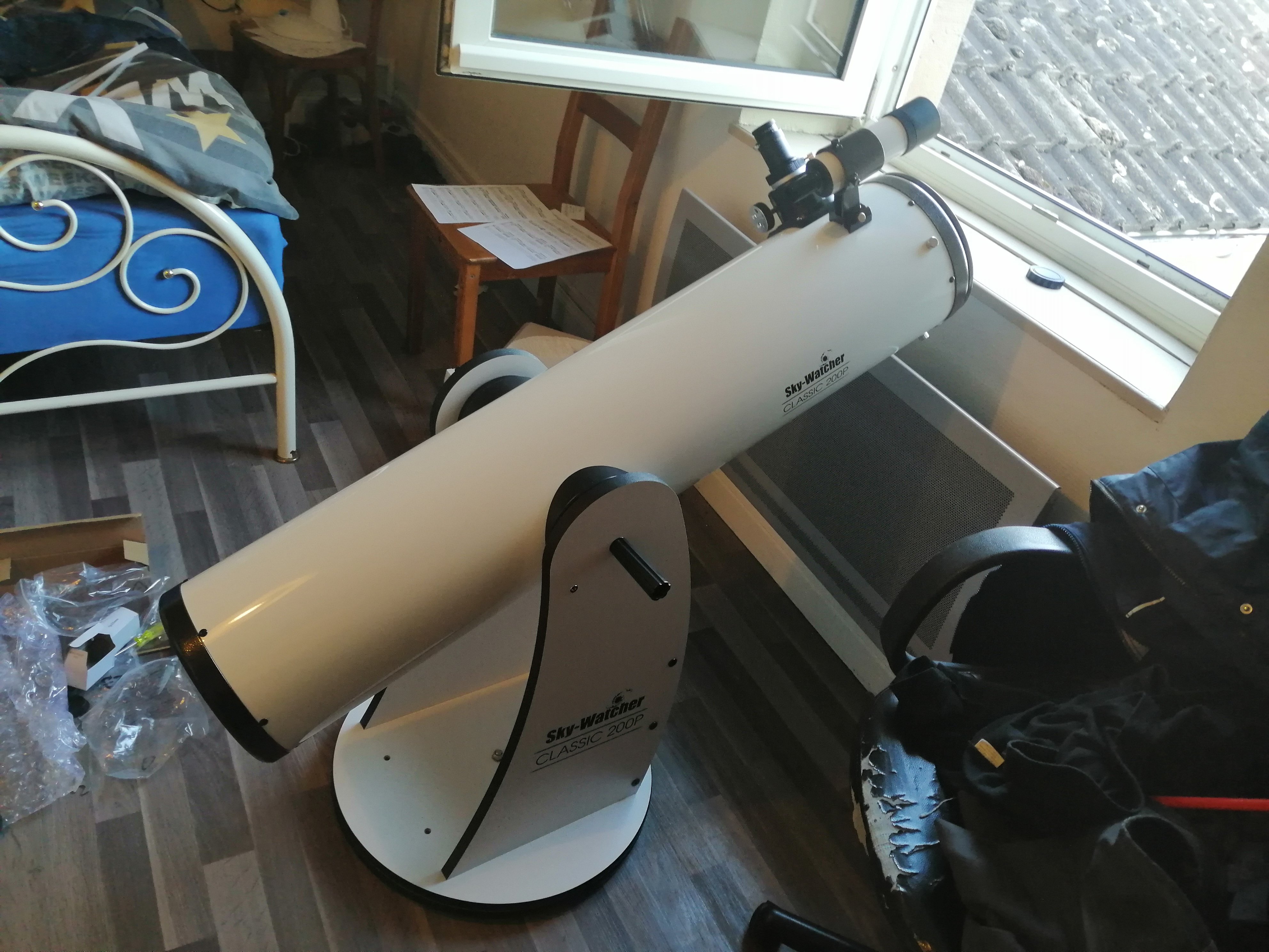

J'aimerai modifié ma monture azimutale de mon dobson pour le motorisé
déjà est ce que c'est possible de motorisé une azimutale ?
faut t'il changé pour une équatoriale ??
donc voila mon télescope en photo:
et les paramètres exact sont sur se lien
https://www.telescopes-et-accessoires.fr/telescope-dobson-sky-watcher-200-c2x30337300
la monture fais 11 kg
et le tube 11kg aussi.
qu'est ce que vous en pensez, qu'est ce que je pourrais faire ?
Modifié par Ben-j
Ce sera très compliqué de le motoriser, tu pourrais éventuellement ajouter des cercles digitaux, qui t'indiqueront dans quelle direction pousser ton télescope.

Et si je crée ma propre monture ? :)
Il y a 4 heures, Ben-j a dit :
oui
dans ce cas revends ton dob et achète toi une équatoriale
ou bien tu veux parler d'une table équatoriale ?*
mais avant de continuer cette discussion range ta chambre, ferme la fenêtre et met le dob. dehors  🤣🤣
Le 11/02/2020 à 16:57, ouille21 a dit :
oui
C'est une veille photo, c'était quand je l'ai reçu la première fois j'etait entrain de le monté. regardé depuis la fenêtre c'est pas ouf lol
Ensuite table équatoriale ça m'intéresse tu peux développer ?
Modifié par Ben-j
salut !
le problème avec un dobson qui est une monture alt-az c'est que le mouvement de suivi sur les deux axes dépend de la position de la cible dans le ciel. C'est pas une valeur constante comme avec une équato (un axe qui fait le tour en un jour, en simplifiant). Ca implique que l'instrument a besoin de savoir où il est (=encodeurs) pour savoir où il doit aller (=microprocesseur, qui sera inclus dans une raquette de commande des moteurs). Et là, tant qu'à faire vu que ça calculera en permanence, autant qu'il soit goto. C'est pour ça que les dobson avec moteur ou les petites montures altaz motorisées sont toujours avec goto. La table équatoriale est une motorisation 1 axe (implique qu'il faudra l'aligner un minimum sur la polaire), on est sur la même logique qu'une monture équato avec un suivi AD. Ca s'achète ou ça se fabrique, c'est à toi de voir. S'il n'y a que le suivi qui t'intéresse alors la table équatoriale semble la bonne (voir la seule) solution pour ton dobson.
