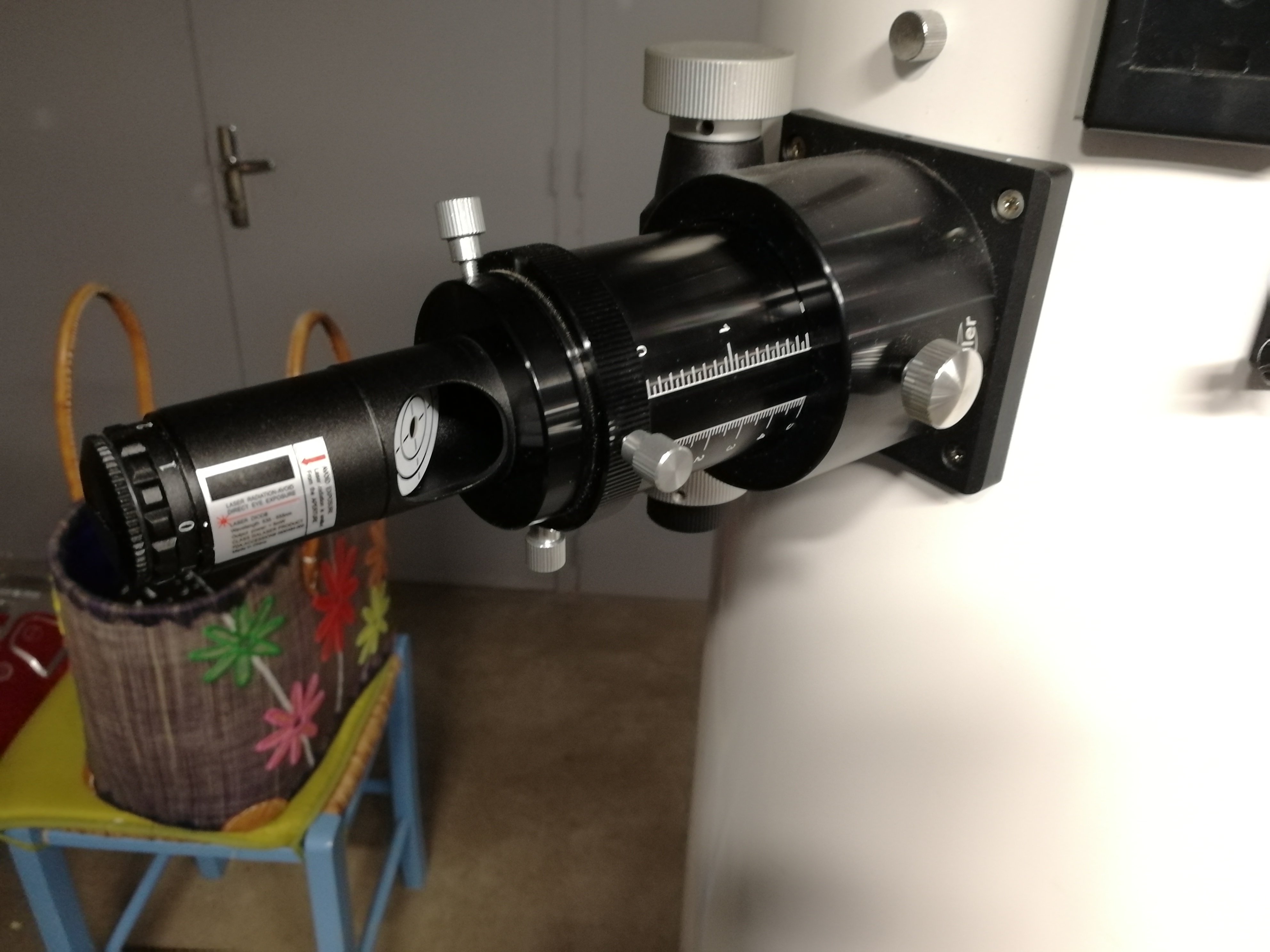

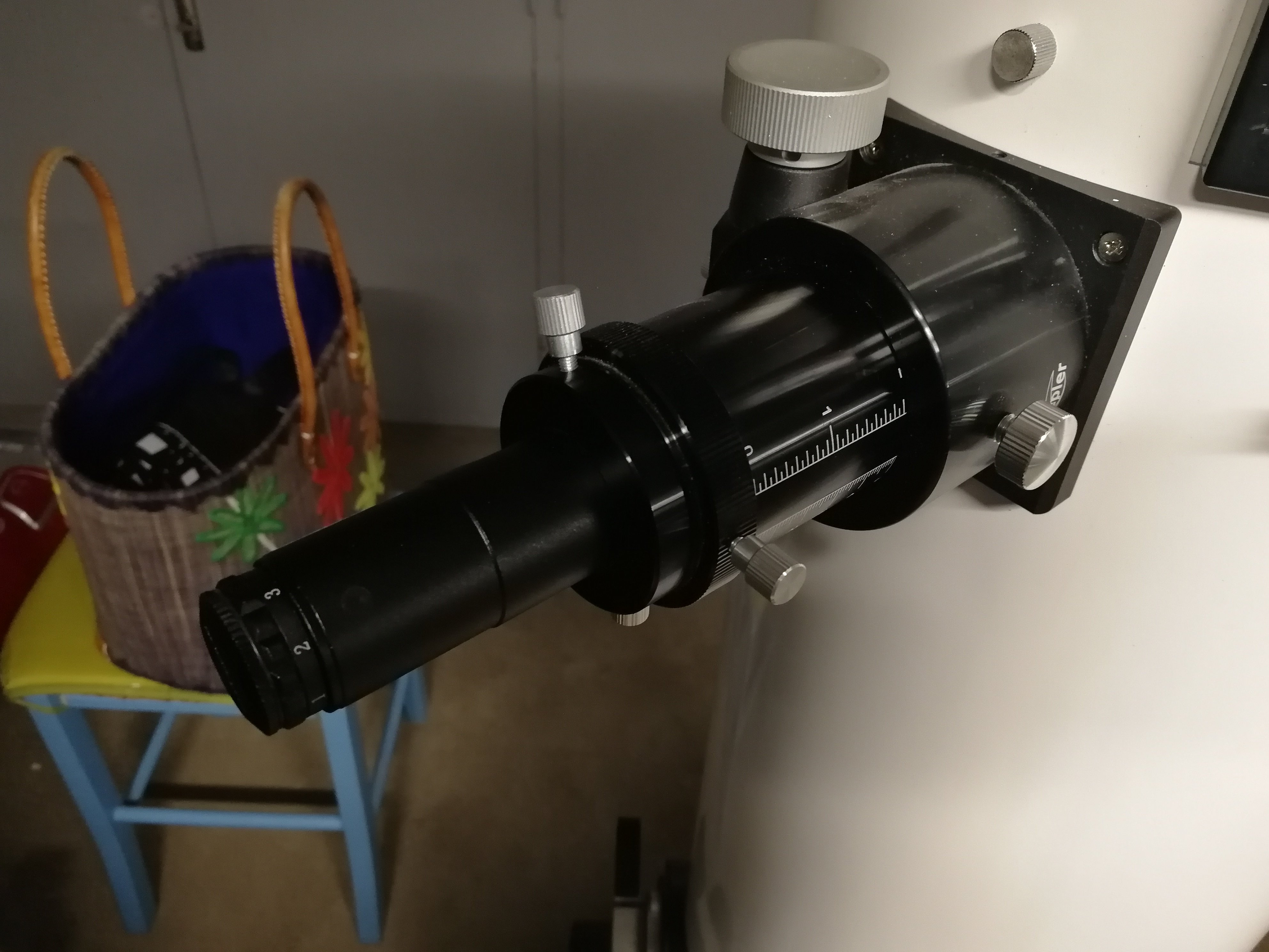

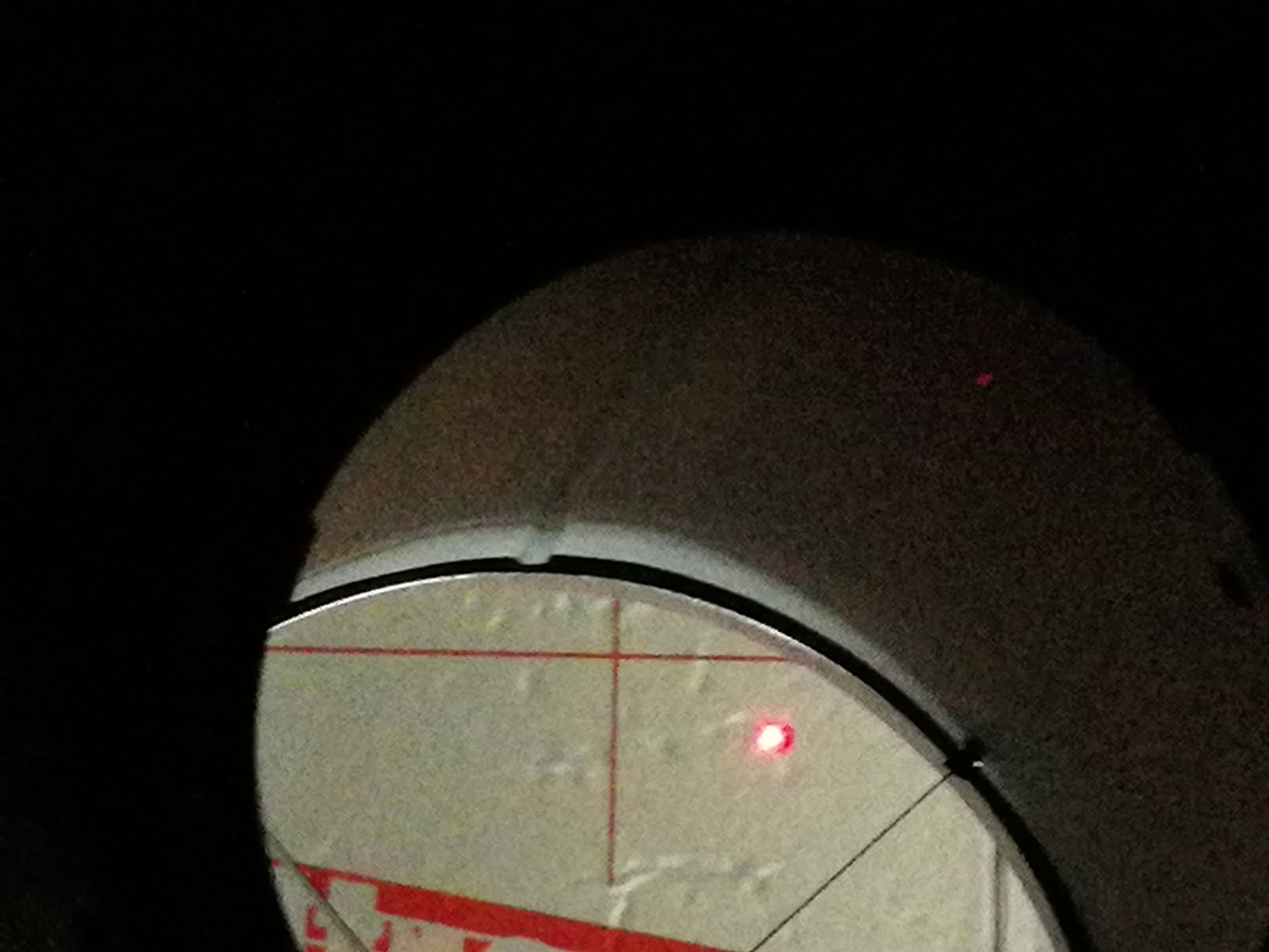

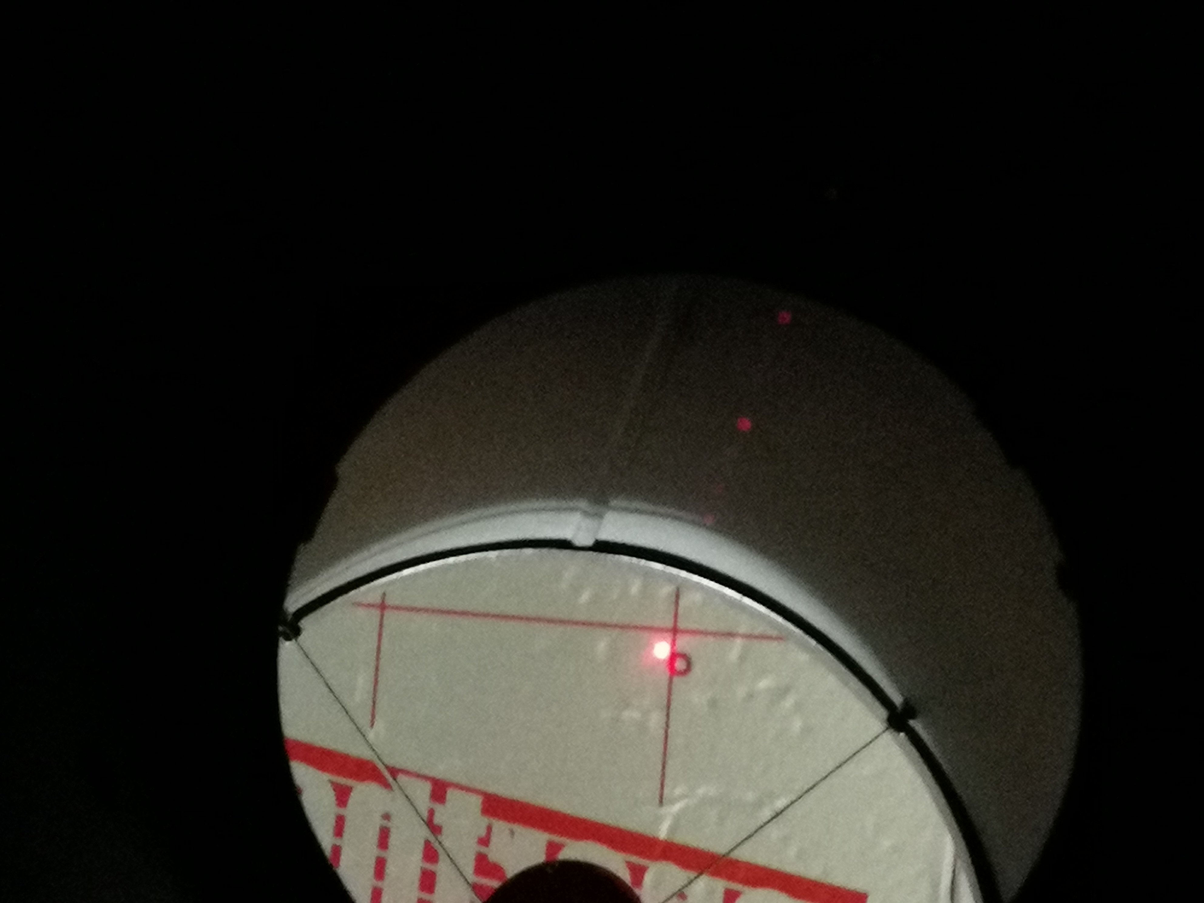

J'ai reçu un laser collimateur et j'ai bien vérifié si le laser émettait bien un point fixe à 3m quand je tournait la jupe.
Mais en plaçant le laser sur le réducteur et sur le télescope, et en tournant le laser de 180°, le point se déplace.
Sur mon ancien laser collimateur, j'avais le même petit problème.
Je voulais donc savoir si ça venait du réducteur (système à 1 vis qui serre) ou c'est le porte oculaire qui est déréglé, mais je pense que c'est le réducteur, car c'est un problème d'excentricite, et si ce serais le PO, alors ce serais un problème d'alignement.
Voici les photos pour montrer le décalage :

J'ai mis du scotch sur la jupe, et passer 2h à régler le laser, bon j'ai vraiment chipoter plusieurs fois , ce qui m'as pris du temps, finalement la moitié du chemin du laser sort de la mire, difficile de faire le mieux, après c'est pour uniquement du visuel.

Compte tenu du jeu entre la jupe du laser et l'alésage du PO, il n'y a rien d'étonnant. La solution quand elle est possible : le Clic-Clock. Un détail important : je ne change jamais la position angulaire du laser. Pour affiner le réglage du laser, le poser sur un vé de mécanicien ainsi lors de la rotation, l'axe sera tenu.
