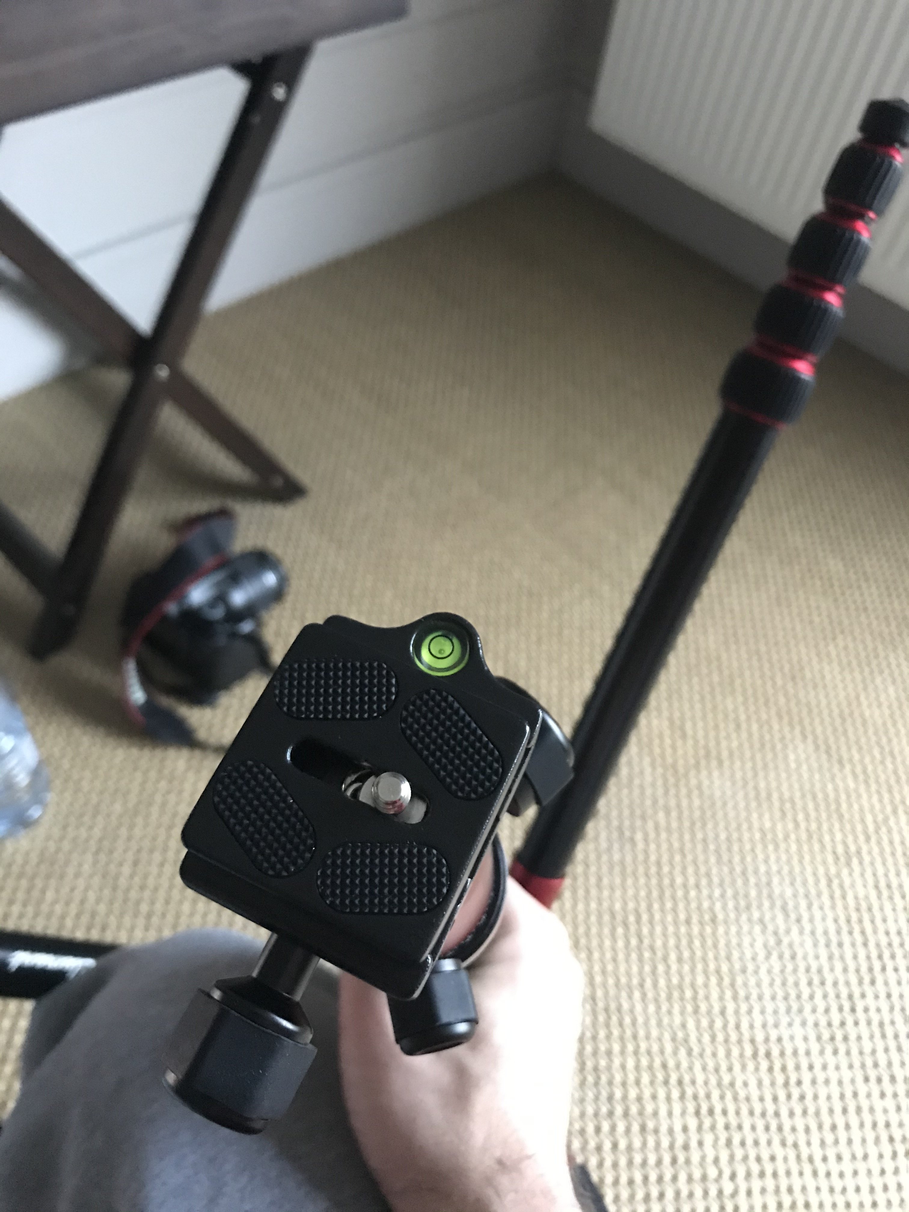

J'ai acheté un trépied Manfrotto hier, en voulant vérifier la longueur de la Vis Kodak pour un projet futur. J'ai du démonté la partie haute qui tient l'appareil photo par rapport à son support. Sauf que depuis que j'ai remis l'ensemble sur le trépied, la vis est brûlante et je n'arrive pas à la caler.

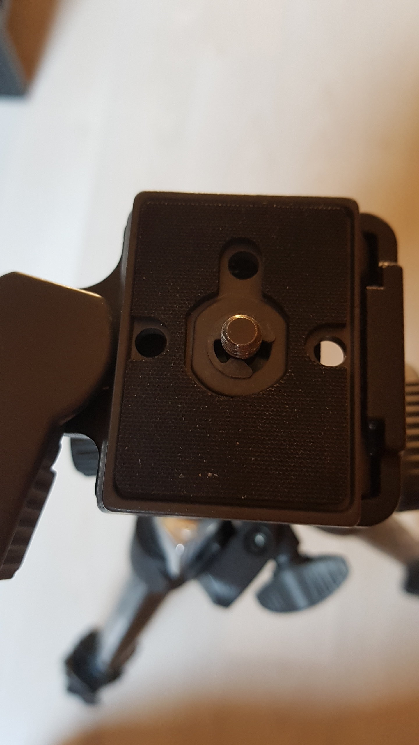

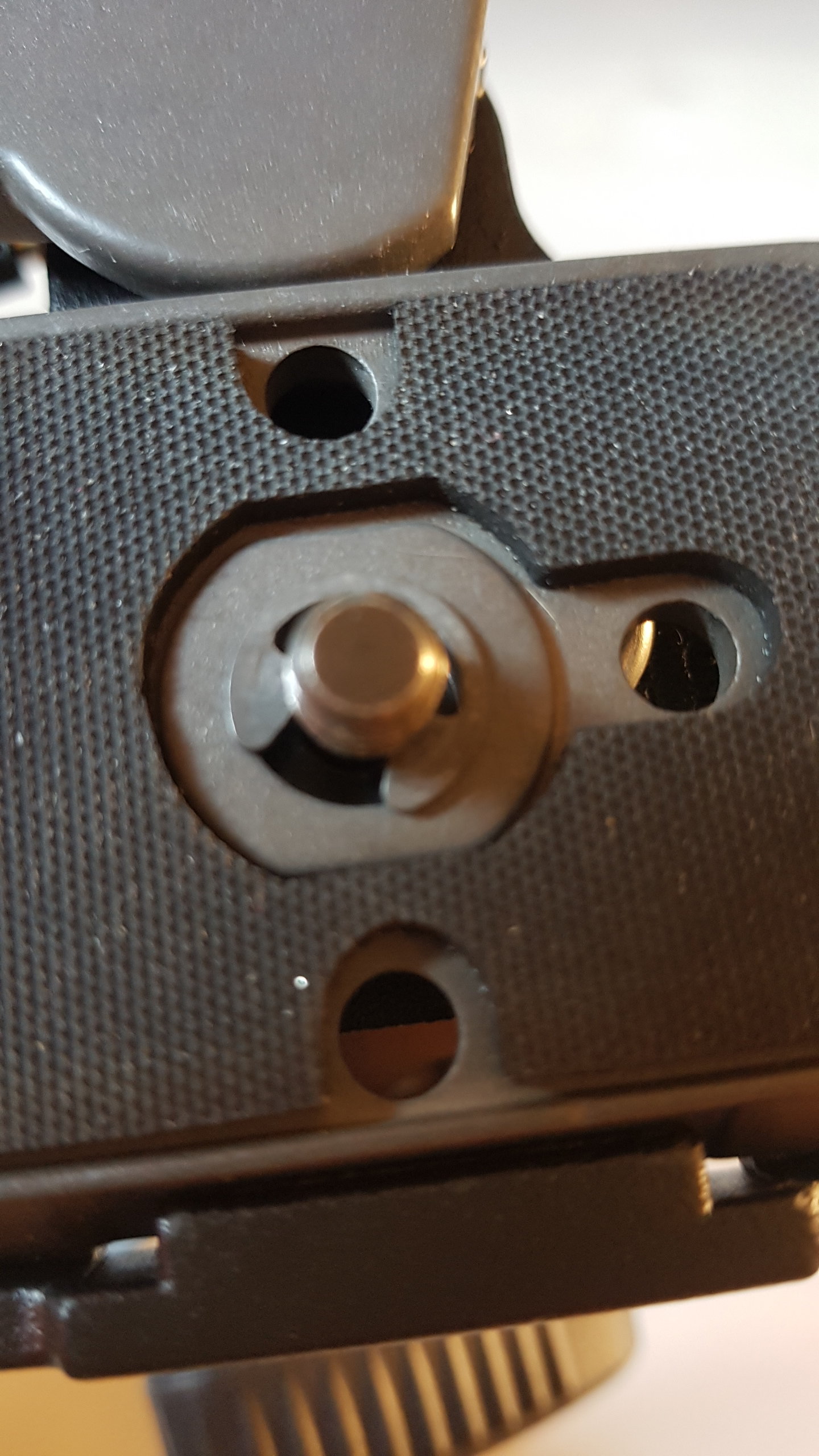

c'est mal remonté tu as pris des photo avant le démontage?
sur le mien la vis est  retenu par un circlips

tu as une photo du tiens en comparaison ?
Et non, je n'ai pas de photo avant démontage (l'idiot)

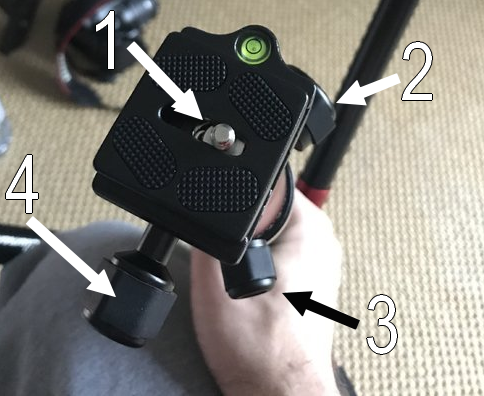

De quelle vis parles-tu ?
Je suppose que tu parles de la n° 1.
C'est tout à fait normal qu'elle soit brûlante si tu la laisses au soleil. Elle le sera encore plus si tu la chauffes au chalumeau. Elle deviendra glacée si tu la places au congélateur.
Blague à part, cette vis DOIT être mobile car elle coulisse dans la semelle pour qu'on puisse la placer en face du trou de la semelle de l'appareil photo. On la serre ensuite une fois l'appareil photo installé. Pour installer du matériel, dévisser un peu la 4 pour que le plateau sur lequel se trouve la 1 puisse se désengager de la rotule. Placer le plateau sous l'appareil photo et engager la vis 1 dans le trou situé sous l'appareil photo, puis serrer la vis 1. Normalement une fente assez large permet d'utiliser une petite pièce de monnaie en guise de tourne vis. Puis reglisser l'ensemble sur la rotule et serrer la vis 4 pour verrouiller le tout.
Pour dévisser, tourner dans le sens inverse des aiguilles d'une montre. Pour revisser, tourner dans l'autre sens.

effectivement, j’avais pas assez serré l’appareil photo. Merci beaucoup. Vous êtes au top et réactifs
