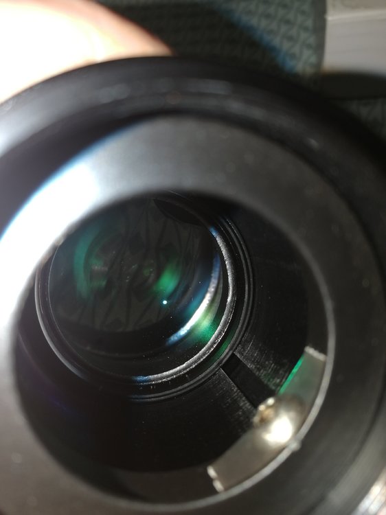

Ce soir j'ai entendu en secouant un oculaire, qu'il y a avais du remue ménage, et j'ai finalement senti que c'était la 2ème lentille de l'oculaire en partant de la jupe qui bougeait d'un 1mm, je voulais savoir si il y avait une incidence sur la qualité de l'image rendu, sachant que je n'ai pas remarqué de problème particulier depuis.

Tu as la possibilité de faire une photo?

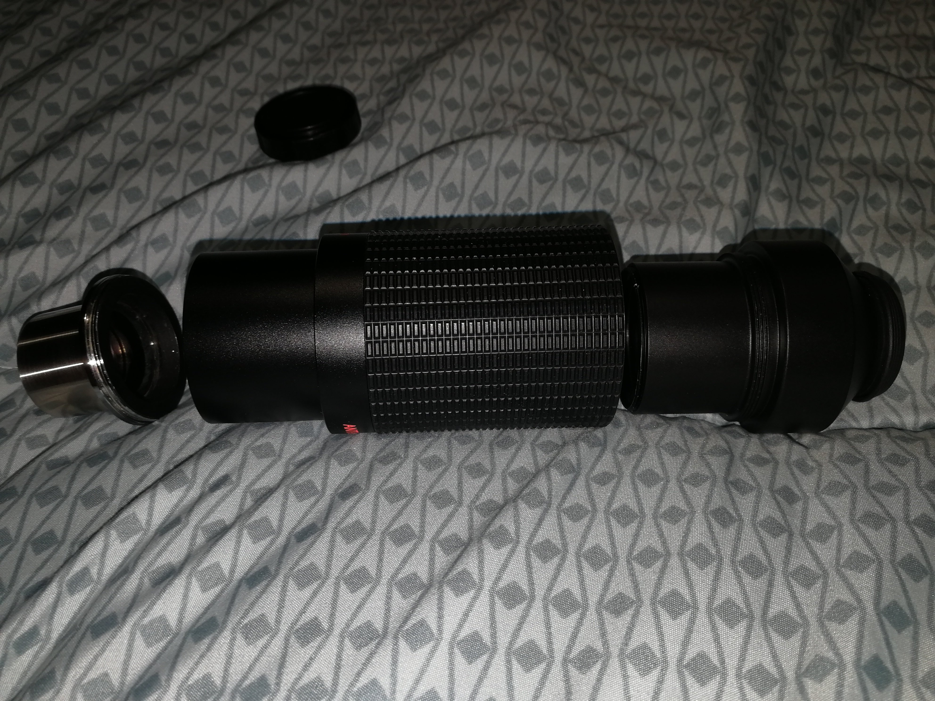

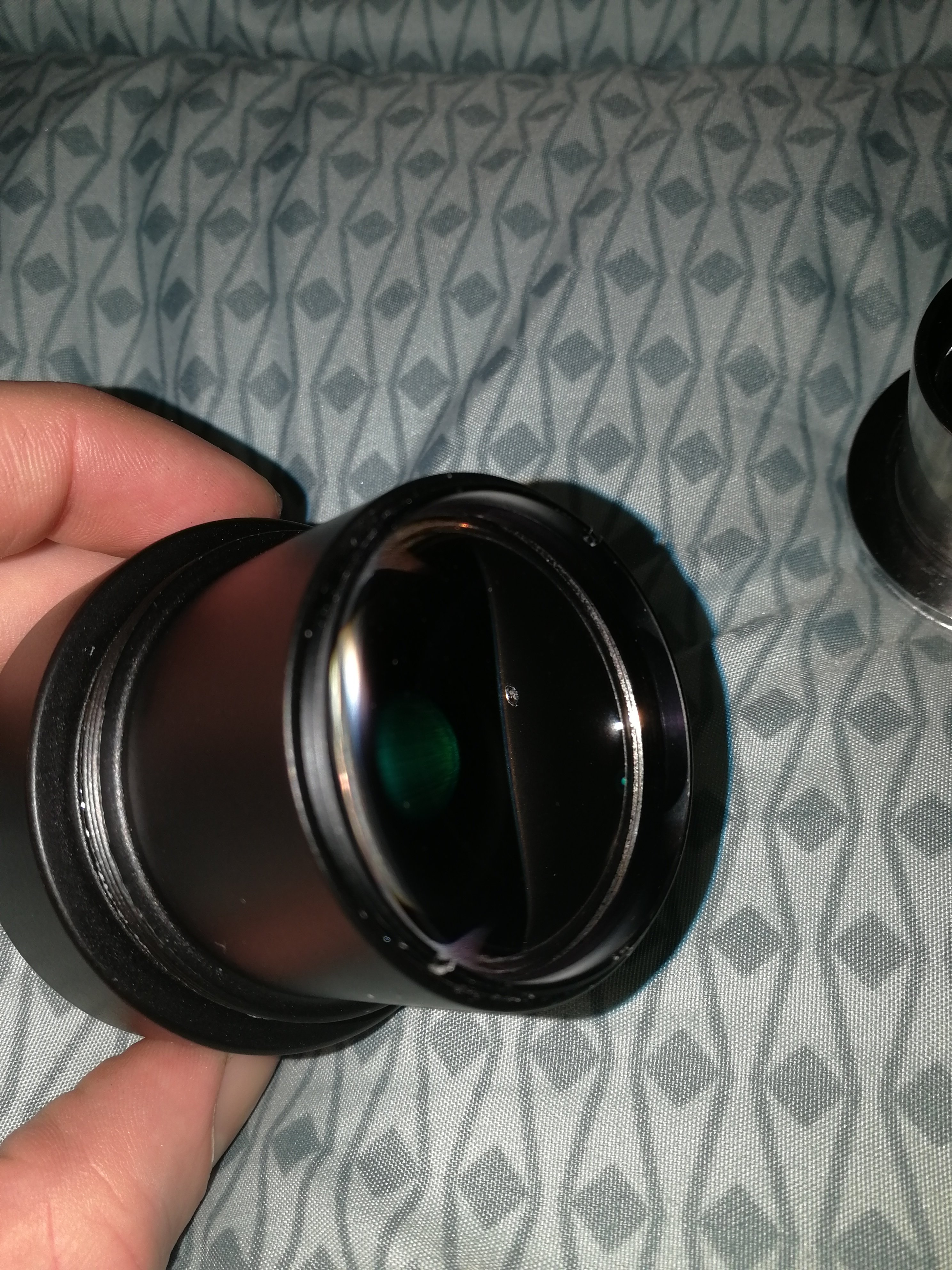

Étrange le message, parcontre je ne vois pas comment démonter l'oculaire, il y a un anneau qui retient la lentille, j'essaye de pousser l'anneau (pour serrer la lentille) mais rien n'y fait, je ne sais pas si l'anneau se tire ou se visse.
