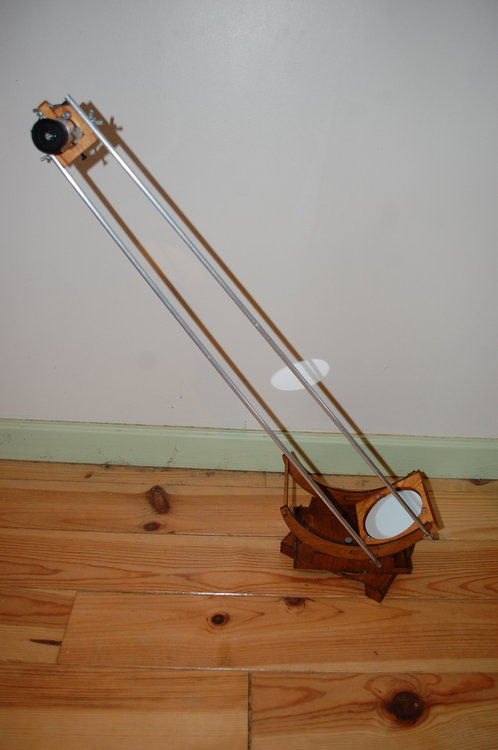

voici ma version 114*900 de voyage...
moins de 2kg, gros comme un livre de poche... J'en ai vendu un a un gas qui est parti faire une expedition sur le kilimanjaro :-)
Le truc que l'on ne voit pas, ce sont les 500g de plomb dans les coins de la cellule miroir....

Il y a 5 heures, HPMâd a dit :
Voici ma version 114*900 de voyage...
C'est décidé, je vais me faire les dents sur le 114. Il est beau ton bouzin! Tu as potassé les plan au talent ou tu as trouvé ça quelque part?
Merci à toi!

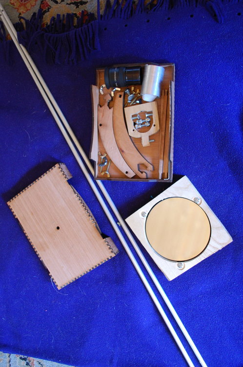

C'est une invention "dans le vide", sans se baser sur de l'existant...
La boite et les haches sont découpée au laser (fab lab).
La celule miroir est découpée à la cnc (mais ce n'est pas obligatoire)... comme je le disait, elle cache 4 plots de plomb dans les 4 angles...
Le porte oculaire est un crayford helicoidal. super simple a faire (2 trou a 5° par raport au plan du PO). j'ai trouvé des roulements a bille en 4*8*3 (4mm interne, 8mm externe et 3mm epaisseur) sur amazon... Le plus dur a trouvé c'est le tube alu de diamètre interieur 31.75 😞 je l'ai usiné au tour au final...
La version finale du scope a une 3emme bare alu a 90°, cela aide enormement pour la stabilité....
A+,
Cyrille

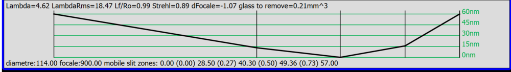

effectivement, un 114 900 spherique est a lambda 9.2 (surface, lambda 4.6 en onde), ce qui est au dela du lambda 4 generalement concidéré comme correct pour un miroir en visuel.
Voir analyse de surface ci dessous..
L'avantage, c'est que cela rend le 114 900 tres simple/peut cher a produire industriellement (on trouve un kit primaire/secondaire a 25€ en import chinois)..

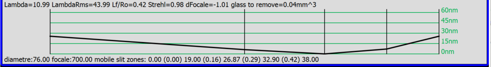

On trouve aussi des 76 700, qui, meme spherique, sont a lambda 11!!! une qualité de miroir digne d'un observatoir de haut nivau!
J'ai construit le scope de ma fille avec un tel miroir et la première observation de saturn m'a bluffé! simplement splendide...

Les principaux avantage de telescope batit autour de tels miroir est leur cout imbatable pour la qualité.
Le désavantage principal est le faible champ visuel, surtout pour ceux du commerce.
Il faut vraiement travailler le PO, en le réduisant au plus court possible, pour maximiser le champ visuel, sinon, c'est comme de regarder dans un trou de serure...
