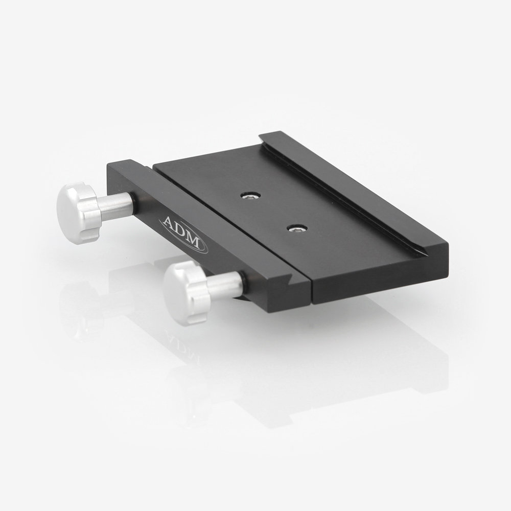

il y a 9 minutes, xs_man a dit :
C'est la platine d'origine que je cherche justement à remplacer.  Je n'aime pas son serrage et elle est trop petite (environ 10cm) ce qui provoque une flexion sur la queue vixen. Mon but est de passer sur une queue losmandy et une platine plus longue
il y a 11 minutes, Gervais a dit :
Pas mal, c'est exactement ce que je cherche. Je vais jeter un œil aux caractéristiques
Citation
OK, je comprend mieux, autant pour moi ! ;)
Albéric
Il y a 2 heures, alinthda a dit :

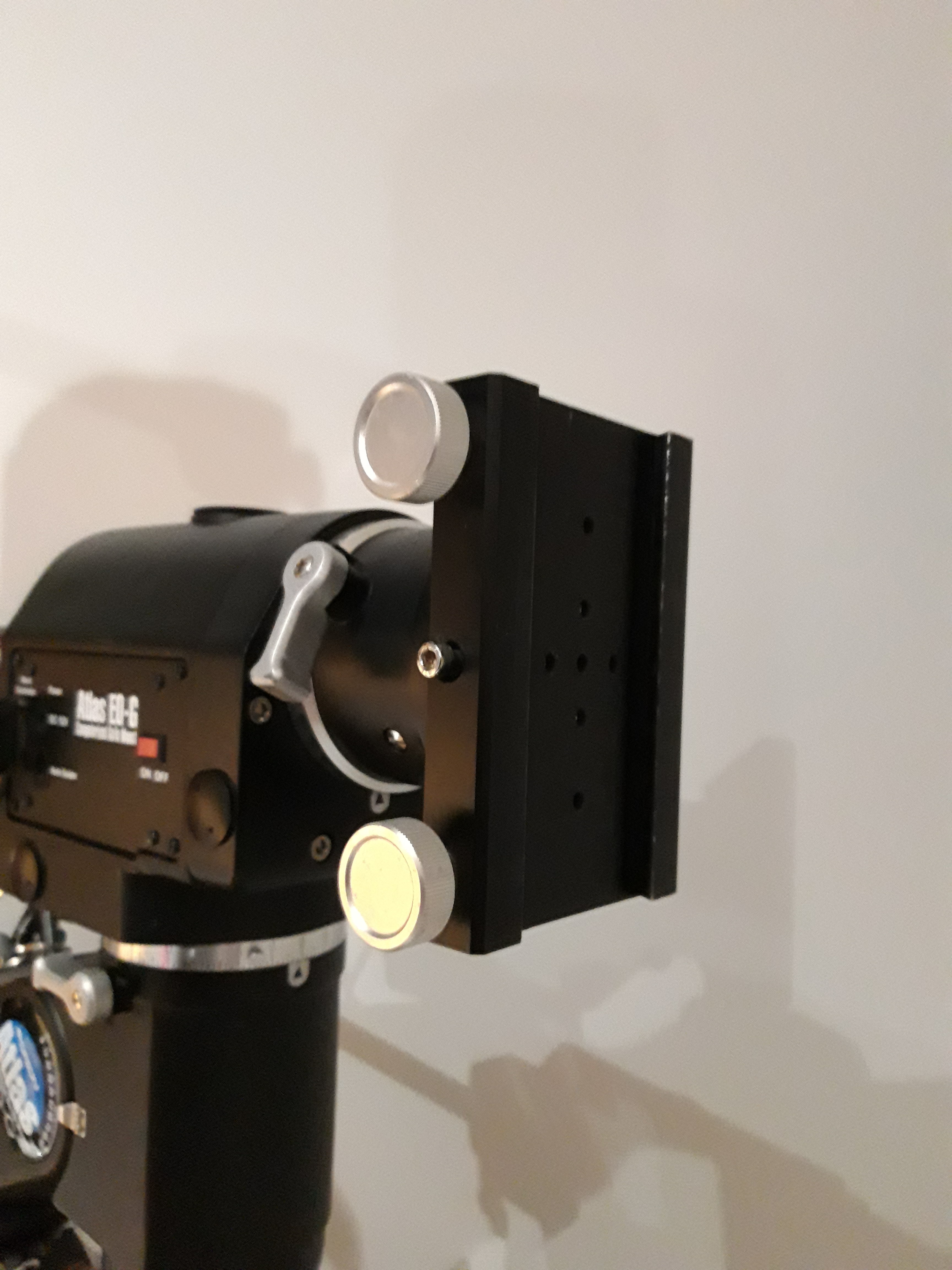

C'est celle que j'ai mis. C'est le jour et la nuit avec l'ancien modèle....mais ce n'est pas une ADM
Modifié par STF8
Il y a trois vis pointeau. Franchement, la tenue du tube avec une platine Losmandy est excellente comparé à l'ancienne.
