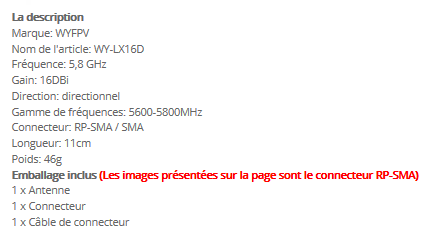

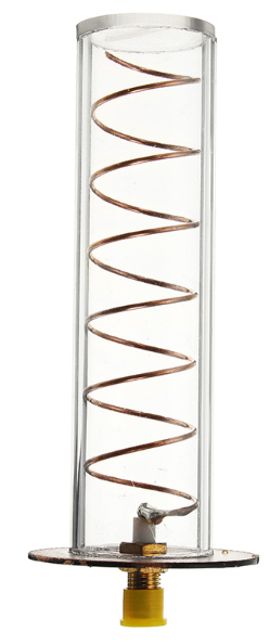

astrotchat Posté 14 février 2020 Posté 14 février 2020 Bonjour J'ai installé ça (voir l'image) sur ma tinkerboard et mon wifi porte à quelques mètres de plus, mais cela ne suffit pas. Y a-t-il une antenne qui me permettrait de gagner sensiblement plus en portée ? Merci Pat

astrotchat Posté 25 février 2020 Auteur Posté 25 février 2020 (modifié) . . . et est-ce que ce produit pourrait résoudre mon problème : de TP-Link Modifié 25 février 2020 par astrotchat
dragonlost Posté 27 février 2020 Posté 27 février 2020 (modifié) oui et non. Avec ce genre d'antenne tu sera effectivement tranquille mais celle si est destiné au 5.8ghz, hors la Tinkerboard n'émet qu'en 2.4Ghz Attention il t'en faut 2 ! une pour l’émetteur et une pour le récepteur ! Modifié 27 février 2020 par dragonlost
