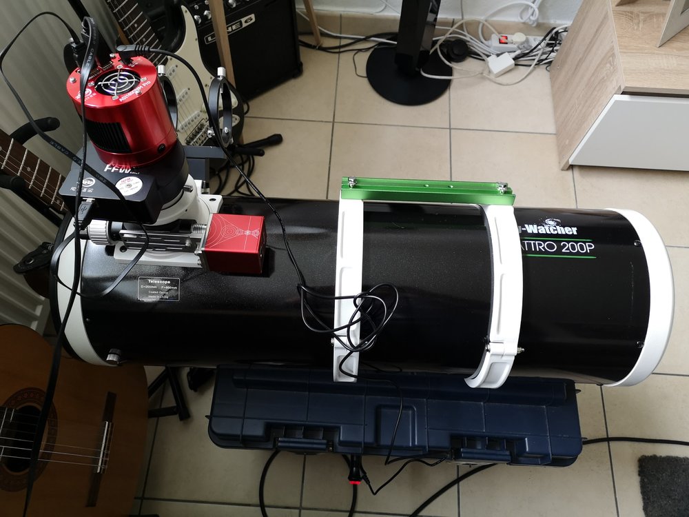

Voici le montage sur mon 200/800 :
La caméra est refroidie à -15°C, actuellement filtre R, mais peu importe pour les darks et offsets.

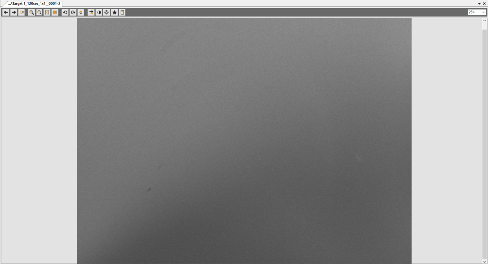

Voici une image obtenue pour un darks de 120s.
Je ne sais pas, je le trouve bizarre en terme de gradient. Et on voit poussières ou traces sur filtre ?

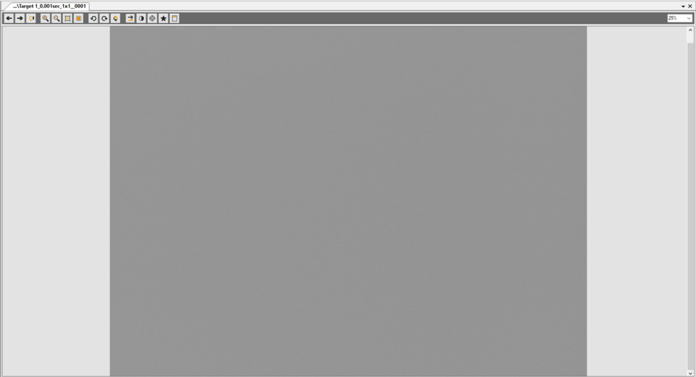

Et voici un offset de 0.001s :
Que pensez vous déjà de cela ?

à l’instant, teko38 a dit :
Il y a une entrée de lumière ??
Roue a filtre , bouchon pas assez opaque etc ??
Daniel
On dirait, pourtant j'ai bien vérifié le montage 😕
Le tube est fermé, le montage est solide, PO en butée
Pour vérifier que le montage est opaque employer une lampe torche !
L'essai de dark est fait de jour dans une pièce éclairée ou de nuit ???
Entrée de lumière par le miroir primaire ??
Daniel
Modifié par teko38
il y a 1 minute, teko38 a dit :
Daniel
C'est ce que je suis entrain de faire. Les darks sont pris comme sur la photo du montage. Donc pièce salon de jour.
Peut-être pas la meilleure solution, autant enlever la caméra de la RAF + bouchon ?
Bonne idée faire le test avec le bouchon seul sur la camera mais dans une pièce sombre
j'ai une confiance limitée dans le bouchon
Si il y a un diviseur optique mettre la cam de guidage ou un bouchon a la place

Ca ne viendrait pas par l'arrière du tube ?

Je pense que c'est ce que je vais faire. Démonter la caméra de la RAF et faire mes darks comme cela. De tout façon avec la bibliothèque que je me constitue, je n'aurais plus besoin de le refaire après.
Comme mentionné par @Tulkas , peut-être que ça provient de l'arrière du tube oui.

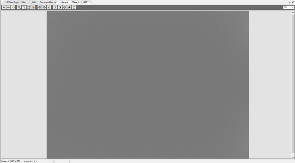

J'ai refait un dark de 120s mais salon dans le noir (histoire de laisser la caméra montée).
Je pense que c'est bien mieux et que le dark est correct !
Voici le dark de 120s à -15°C Unity gain (139/10) :

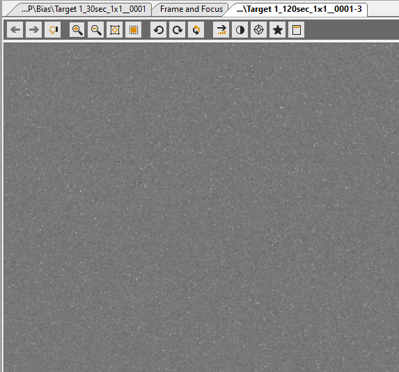

Et un zoom :

Toujours faire ses darks dans le noir avec une caméra.
Les bouchons plastiques laissent passer les IR, donc à éviter de jour.
