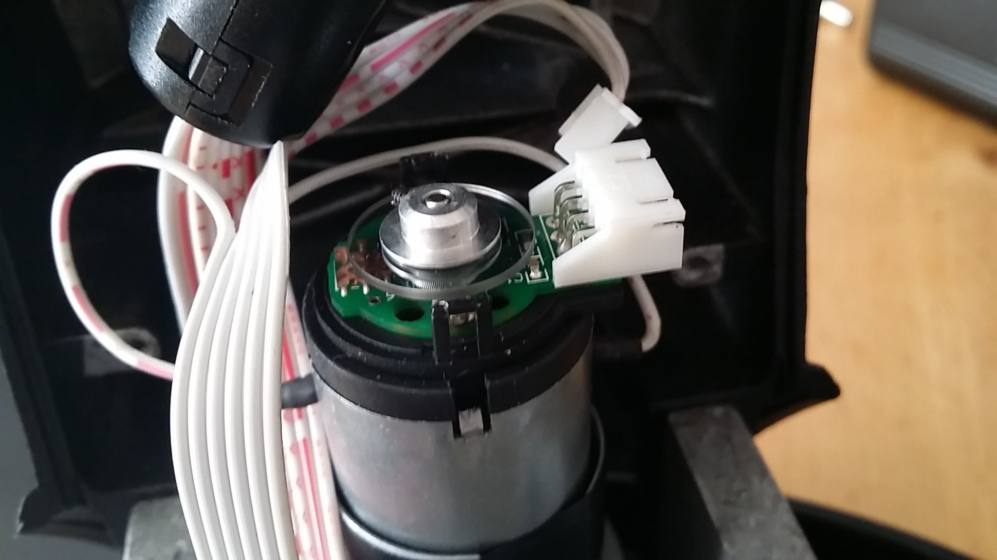

Edition: le problème semble résolu, pour celles et ceux qui ont la flemme de lire, voici ce que j'ai fait:
Il semble que ce soit l'encodeur optique qui n'était plus serré sur l'axe du moteur (le petit disque sur la photo, au dessus de la carte électronique)
Il faut cependant faire attention au jeu de l'axe du moteur quand on replace le disque car celui-ci remonte quand le moteur tourne.

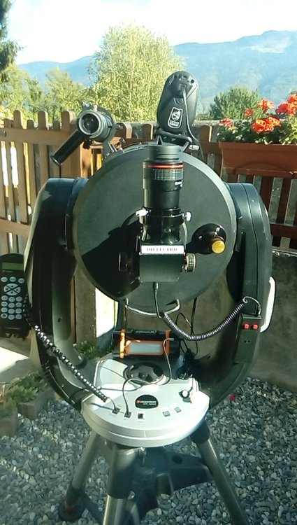

J'ai un CPC 1100 et j'utilise ce cable avec soit le power tank 17Ah batterie classique,soit le power tank 17Ah LifeP04,lithium/ferrite.Je fixe le second à plat,entre les fourches du CPC,et là plus de cable gênant😎Une image est plus parlante.

Les moteurs ont des encodeurs:
Celui az à du recevoir un choc car la vis bloquante, malgré le frein filet, ne bloquait rien du tout. J'ai donc vérifié que les disques étaient bien à la même hauteur par rapport à la carte électronique sur les 2 moteurs et resserré la vis.
Ça n'a pas marché non plus.
Redémontage des moteurs.
La tige à tendance à monter et descendre. Quand le moteur tourne, elle monte, donc le disque s'eloigne plus du capteur. Donc réajustement et là, ça tourne normalement.
Le pb semble résolu.
Le deplacement de l'axe az semble correspondre, quand la raquette indique que la monture à fait 360°, la monture a bien effectué 1 tour. Je n'ai pas pu vérifier avec précision le pointage (monture pas vraiement à niveau), mais sur l'alignement 1 étoile, ça semble suivre a peu près. Quand je pointe un autre objet,  ça tombe pas loin. Je retenterai une autre fois en étant plus appliqué.
J'édite le 1er message en ajoutant la solution pour faciliter la lecture si quelqu'un cherche.
