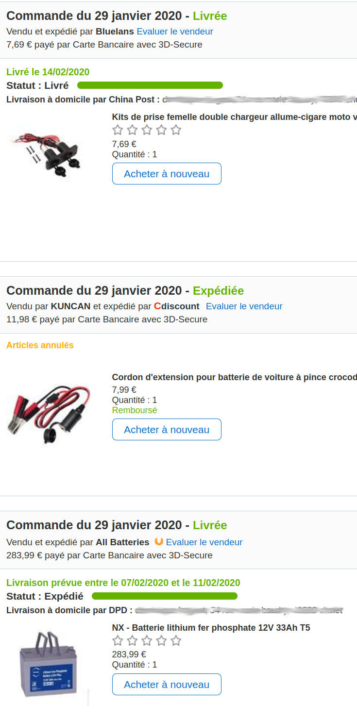

J'ai acheté sur Cdiscount une batterie d'origine européenne LI FE PO de 33 AH.

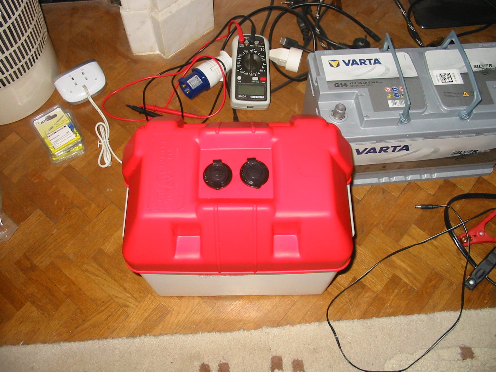

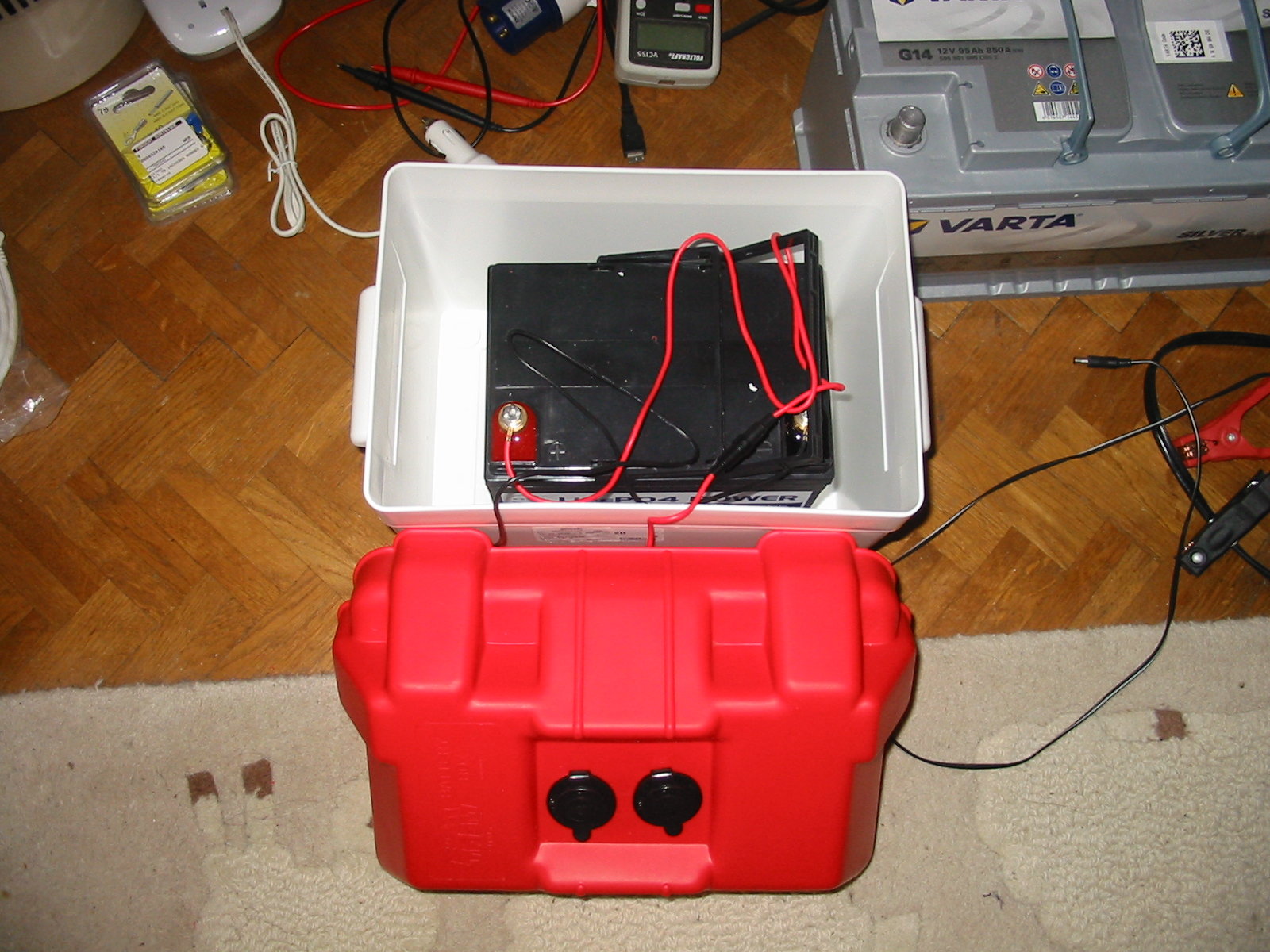

J'ai bricolé ceci:
La boite plastique a été commandé chez norauto.
PS la grosse batterie a côté est la batterie de ma voiture, elle pèse 25kg!
