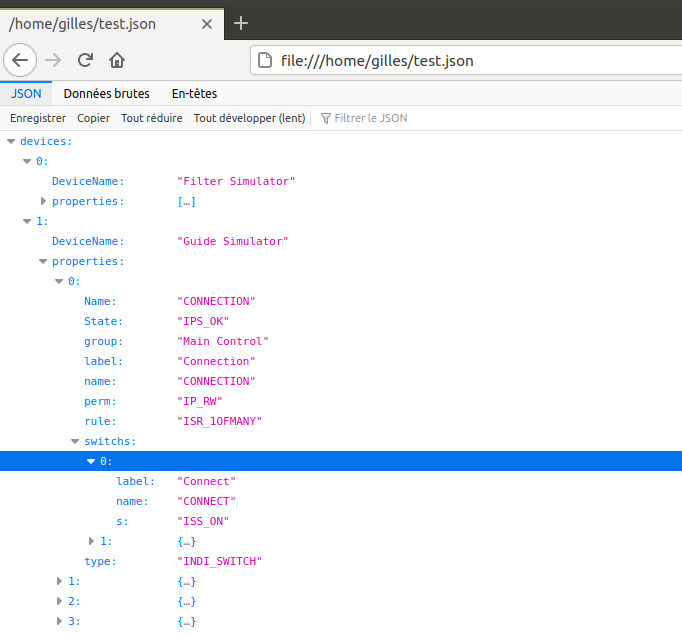

Là, un petit JSON sorti des simulateurs indi, pour avoir déjà un cousin du  control panel :
Bon, on est loin de la fin, mais loin du début aussi 🙂

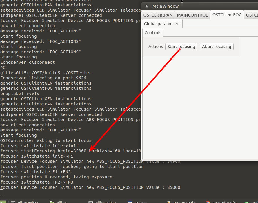

bon, ça mouline ça mouline...

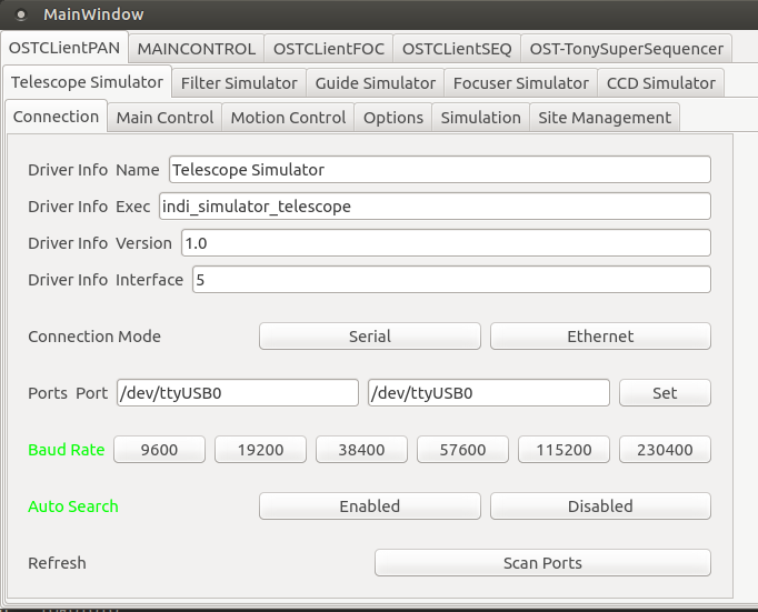

J'ai percuté que Qt me permettait de monter assez facilement un client "à l'ancienne"
En un après midi j'ai pu monter un truc qui tient la route, je suis épaté
ça n'a l'air de rien, ça ressemble au control panel, sauf que c'est moi qui l'ait fait 🙂
ça communique avec mes sockets : ça passe crème, et ça permet de valider un peu le format des dialogues front/back
Pour tester ça va être top !

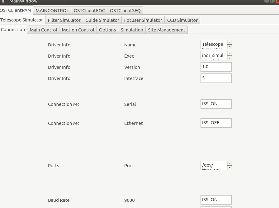

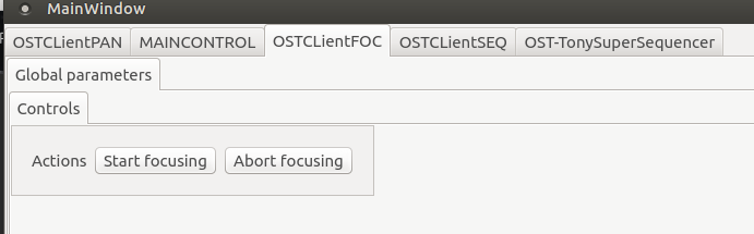

pas beaucoup d'avancement cette semaine, j'ai surtout passé du temps sur le petit client pour tester
c'est pas tout à fait mon but initial, mais finalement ça me parait intéressant d'avoir ça aussi
(et puis je fais ce que je veux aussi 🙂 )

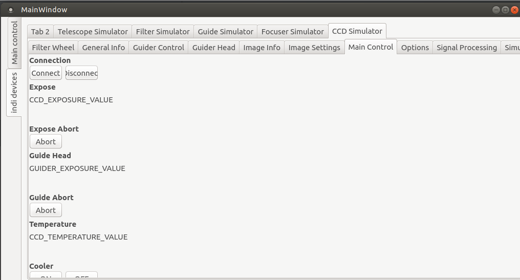

Donc on a un control panel qui ressemble à quelque chose désormais :
Et des boutons publiés par les différents "modules"
(ça me fait penser qu'il faudrait que je mette en place une politique de vocabulaire, parce que mon machin c'est pas clair)
Tout ça passe par les websockets dynamiquement mais pas encore partout :
la mise en place des différents branchements boutons/valeurs vers leurs équivalent coté serveur est assez longue
Mais j'ai du code qui fonctionne de bout en bout désormais

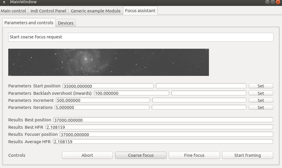

Mais on apprend aussi le javascript, c'est inhumain à 48 ans...

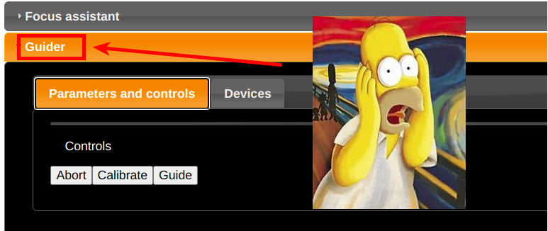

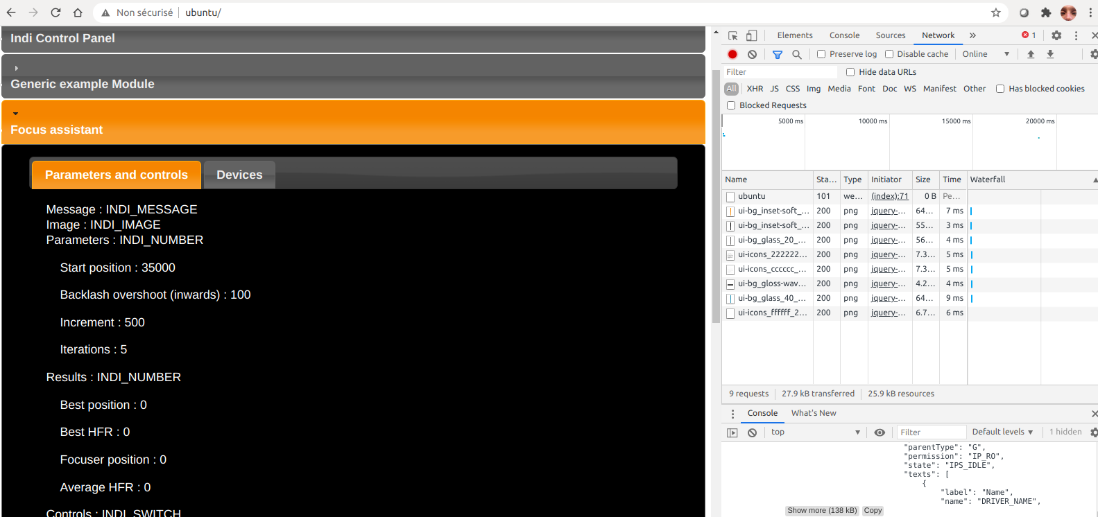

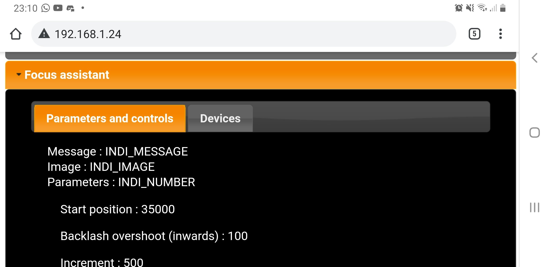

Donc qq screenshots tout frais du jour
avec le bazar sur un RPi4 pour voir si ça rame ou pas.
j'ai pas l'impression que ça rame ça répond très vite, c'était une de mes craintes
Et depuis le PC
Le client "lourd" classique
il va sans doute falloir commencer à poser quelques concepts d'ergonomie...
Si d'ailleurs vous avez des suggestions : je prends 🙂

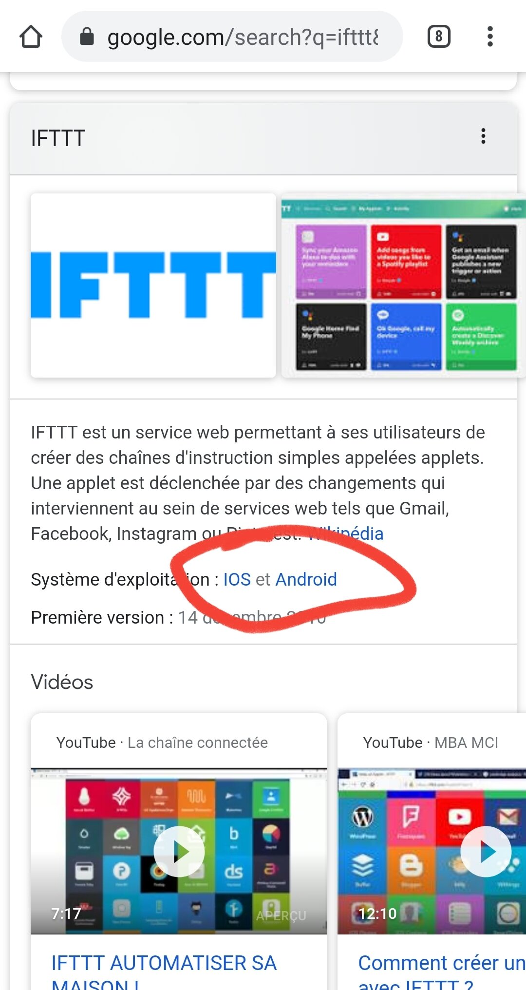

il y a 2 minutes, Axeldark a dit :
Regarde du coté de IFTTT comme inspiration.
Connais pas
Google
En fait... non 🙂
mais merci !
Désolé mon cher @gehelem , tu es passé à coté de ce qu'est IFTTT.
Citation
IFTTT est un service web permettant à ses utilisateurs de créer des chaînes d'instruction simples appelées applets. Une applet est déclenchée par des changements qui interviennent au sein de services web tels que Gmail, Facebook, Instagram ou Pinterest.
Par exemple une applet peut envoyer un e-mail si l'utilisateur tweete avec un hashtag donné, ou encore sauvegarder les photos publiées sur Facebook dans un service de stockage comme Dropbox, ou bien s'envoyer un mail s'il pleut demain. IFTTT est un sigle pour « IF This Then That » (« Si ceci alors cela »).
Ca n'a rien avoir avec Google. Ce que tu as relevé, c'est juste la disponibilité du service sur Android et iOS.
Interesses toi en terme UX/UI au mécanisme d'enchainement de services totalement différents .
Modifié par Axeldark
il y a 5 minutes, Axeldark a dit :

J'ai eu une idée à ce sujet (l'ergonomie)
Selon comment je compte, et avec un setup par encore au complet (manque la RAF et le flipflat par exemple)
je me retrouve déjà avec quelque chose comme 200 propriétés.
Comment trouver celles qui sont intéressantes ?
Je propose de laisser les gens choisir 🙂
Parce que ce qui est intéressant pour moi ne l'est pas forcément pour les autres.
=> Pourquoi ne pas ajouter aux propriétés une notion de "favoris" avec peut-être une possibilité d'avoir plusieurs listes de favoris
ça permettrait de se faire sa petite config bien mitonnée avec juste les boutons et trucs qu'on veut
Ce serait-y pas bô çâ ?
(mais oui que ce serait bô, çâ. Juste la misère d'un truc en plus à faire)
Pour la sauvegarde de ce qu'on va appeler des "profils" c'est au programme depuis longtemps, ça va venir.
Je suis en train de me persuader (peut-être à tort) que la meilleure façon de stocker tout ça serait une babasounette en sqllite
(oui monsieur, je suis un cador en sql <= oh !!! les chevilles !!! t'as pas fini oui ?)
Je Json ça va 5mn, là j'ai envie de passer à autre chose.
Pour ce qui concerne les explications des machins :
les propriétés indi intègrent toutes une notion de 'hint"
je pense que c'est tout à fait opportun de les utiliser/prolonger dans mes modules
On verra plus tard, c'est pas assez "à la zob" d'envisager ça tout de suite, mais la matrice est là.
