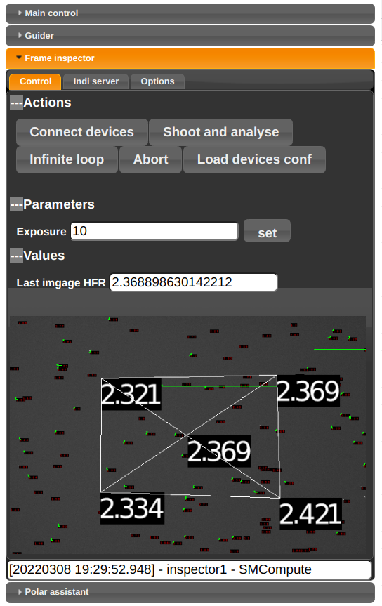

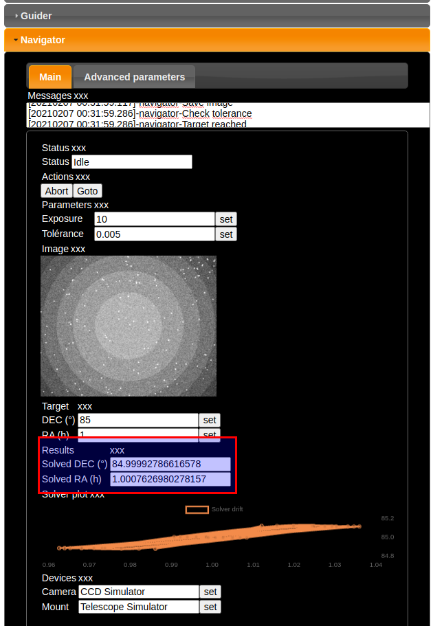

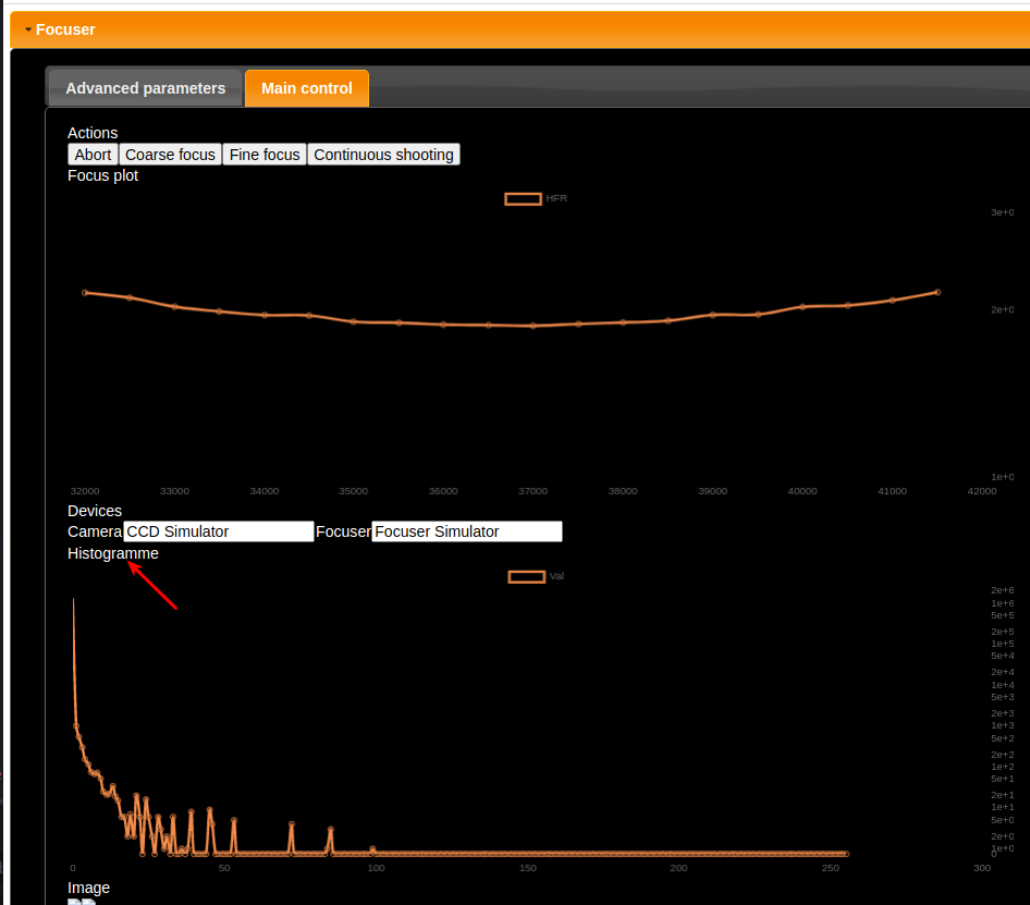

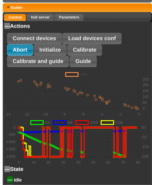

On continue à faire joujou
Avec des courbes maintenant
Pour le fun pour le moment, l'histogramme n'a pas bcp d'intérêt à cet endroit mais je voulais voir s'il sortait correctementunknown-36.png.7fe670f318d1ddb172120b70d05d3401.png

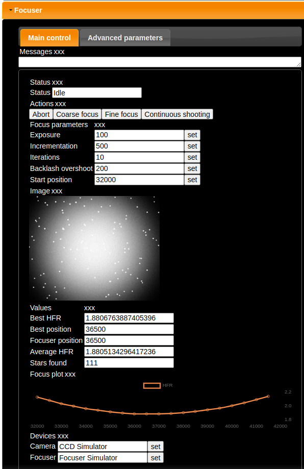

bien, nous avons désormais un truc pour le goto + solve

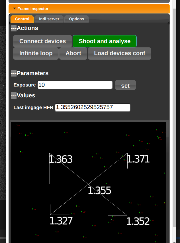

Le focuser en un peu plus joli / moins moche

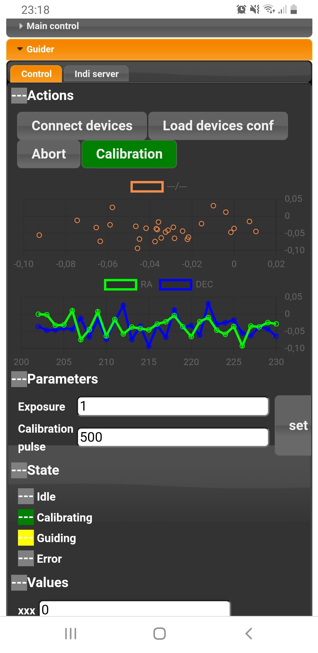

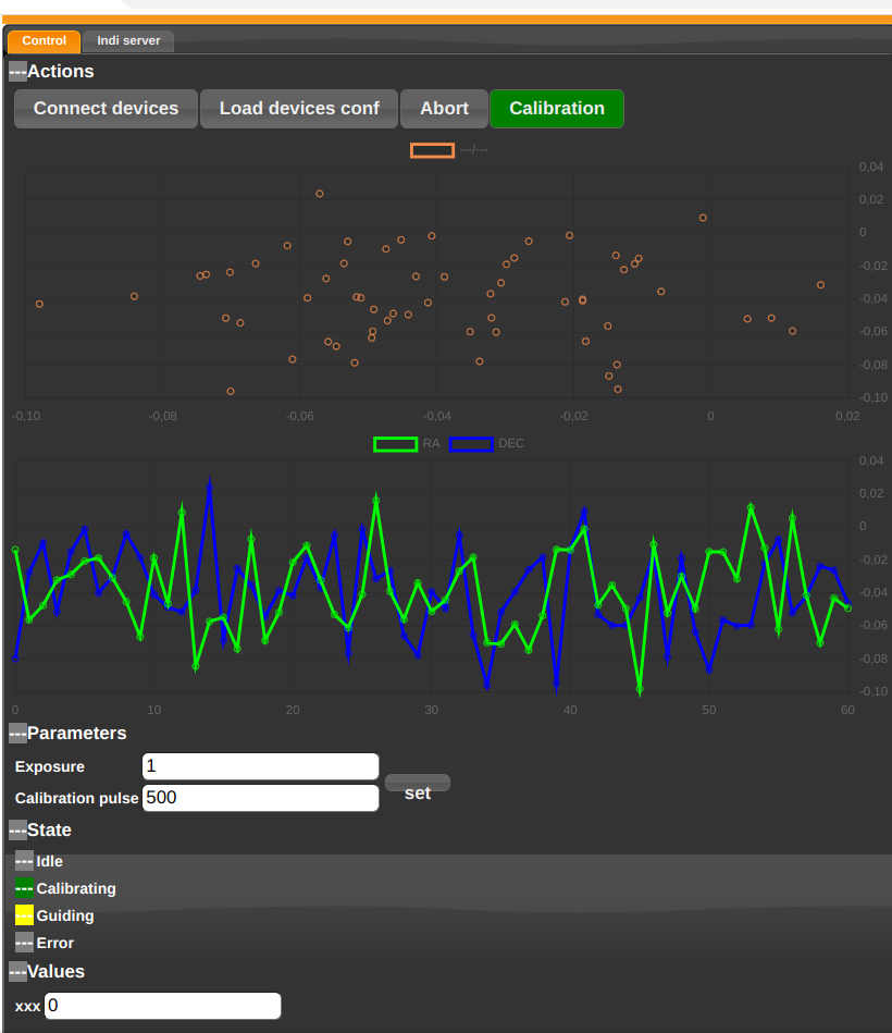

Je vais passer au guidage + gestion/sauvegarde des profils

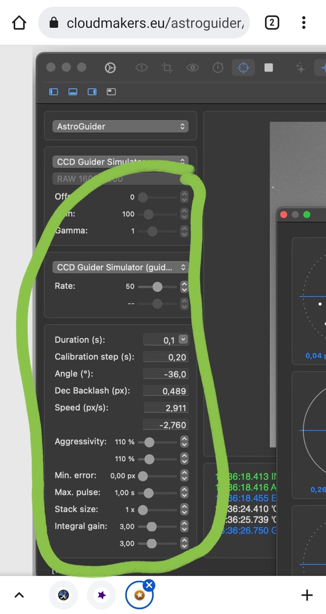

Si on veut guider par exemple c'est Mac obligatoire et payant ("astroguider")
(Je ne mets pas en cause le modèle, je souligne juste que ce n'est pas ce que je cherche à faire)

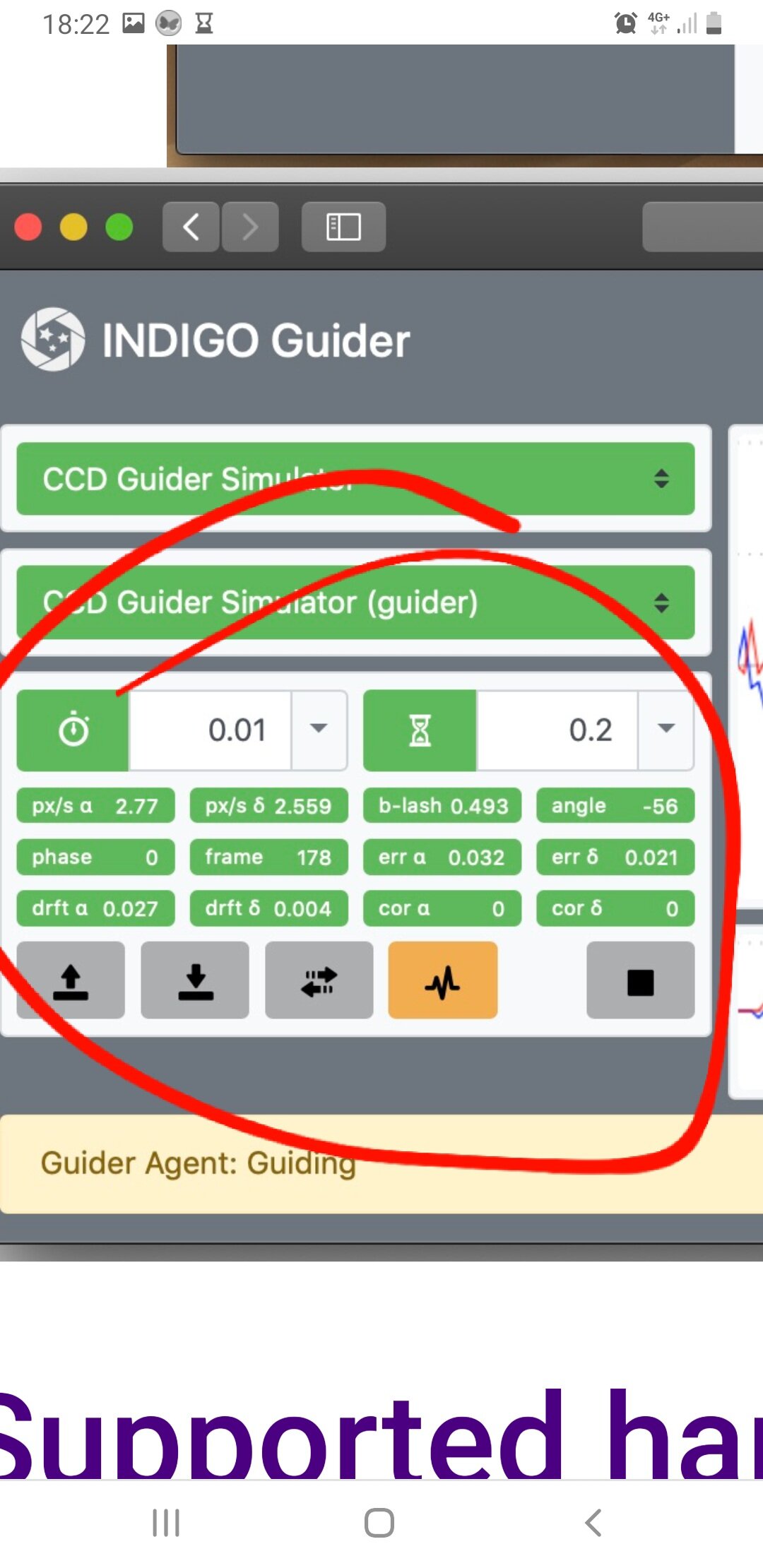

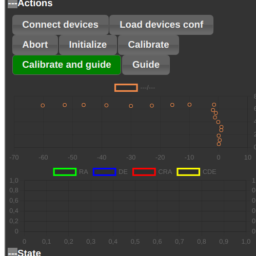

Justement il me semble bien que les "agents" sont bien autonomes et que le guidage est fait coté serveur. C'est écrit quelque part dans la doc d'architecture, faudra que je retrouve le passage, mais en gros il précisait bien que le but de faire des agents est de laisser les calculs coté serveur et pas coté client pour éviter les problèmes de latence/déconnexions réseaux.
Si on regarde par exemple la doc des propriétés du guider : https://github.com/indigo-astronomy/indigo/blob/master/indigo_docs/PROPERTIES.md#guider-agent.
Par exemple voici la page qui controle le guidage via le WebManager basique inclus avec le serveur : https://github.com/indigo-astronomy/indigp/blob/86ec9c6707e37471aa69e505875dd037af738f40/indigo_server/resource/guider.html (pas de code javascript permettant d'avoir une quelconque intelligence).
Il me semble justement que le modèle du serveur indigo correspond exactement à l'architecture que tu vise. Drivers dynamques + agents en headless.

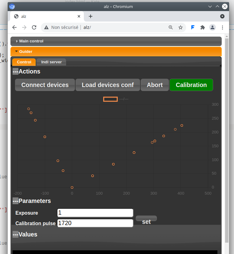

Oui oui, je m'explique mal
Certes l'agent est complet, mais il n'expose pas tout au client web de base
Pour avoir accès à tout c'est client payant obligé...
Par ailleurs (je vais réverifier) les pages web exposées sont statiques : si tu veux coder un agent pour toi dans ton coin ,il faut aussi coder la partie front, je voudrais éviter ça.
Nb : je suis à fond dessus en ce moment, j'ai refait plein de trucs en moins crade grace à @deufrai
Toutes les labels de AGENT_GUIDERS_SETTINGS en interrogeant le serveur en Websocket.
Il s'avère que la documentation n'est pas complète. Et l'appli WEB fournie n'utilise pas tous les paramètres en effet. Mais je continue de croire que toutes les properties sont bien disponibles sur le serveur, même sans le fronted MAC a source fermée.

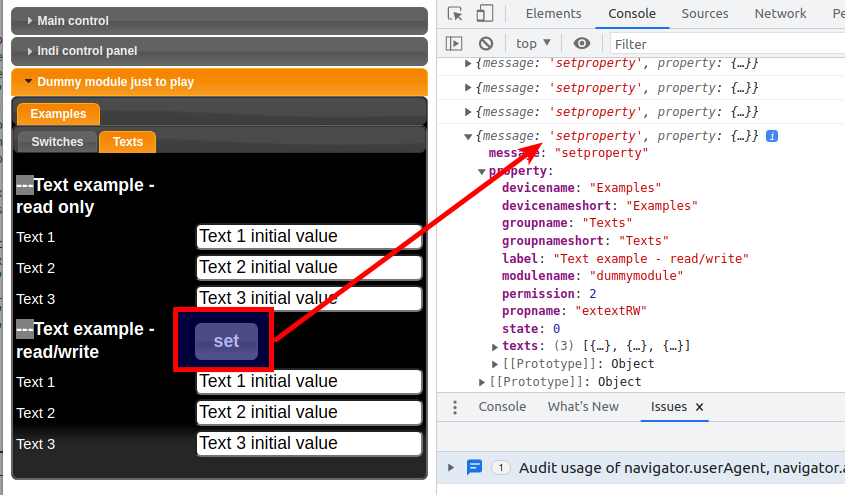

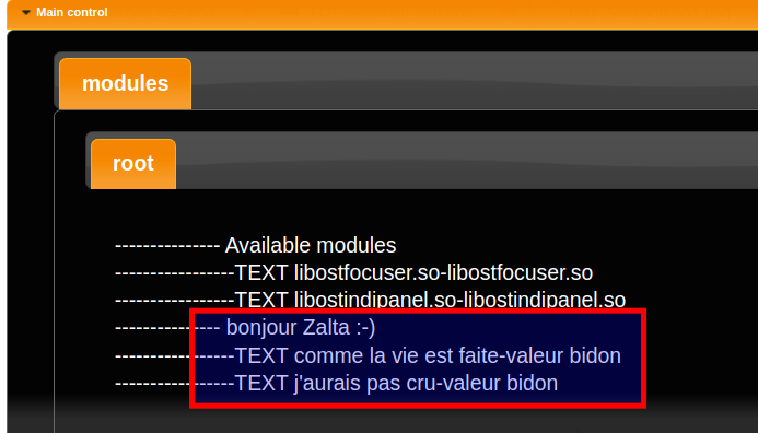

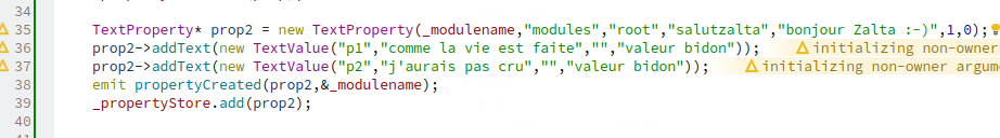

oh et puis zut :

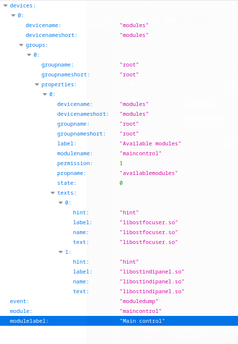

ici le message qui correspond à la création d'un module (mes agents à moi) pour charger d'autres modules ...
me reste donc juste ceci, en ajoutant ça dans mon code compilé :
J'obtiens cette horreur sans modifier mon code html
(moche, oui, mais là j'étais obligé)
Tu as décidé que les modules pouvaient s'imbriquer les uns dans les autres ?

il y a une heure, zalta a dit :
Ça c'est mon module maître, celui qui permet de charger les autres.
C'est juste une bribe qui se contente de lister les modules que je trouve

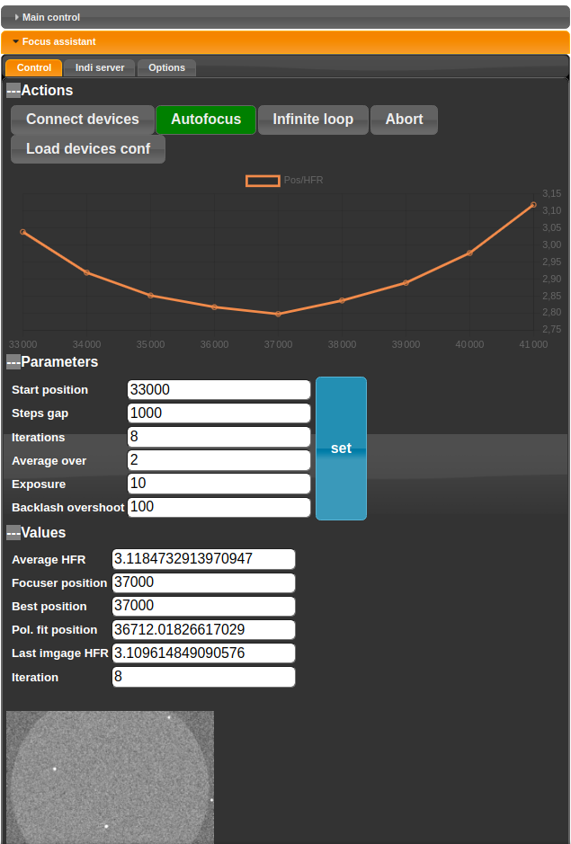

Sinon, je me suis un peu remis de mes émotions :
je vais continuer, juste parce que je prends pas mal de plaisir à jouer avec ce truc.

Qq screenshot juste sortis du four
Le même coté smartphone

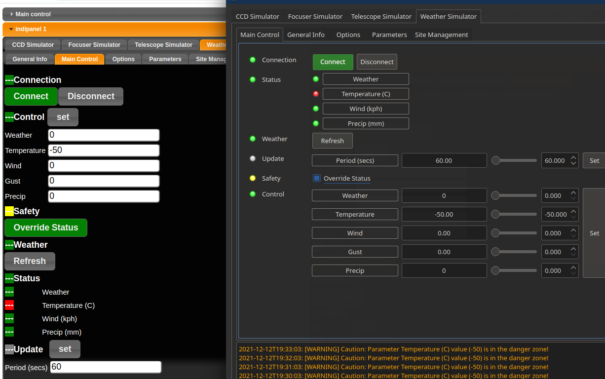

indigo ? hein ? zut j'ai oublié.
Je vois que tu exposes tes properties serveur sur INDI Control Panel.
Tu exposes tes properties comme celles d'INDI du coup ? (vachement intéressant)
CAD avec le même protocole et les mêmes "commandes/fonctions", CAD que ton Json est une retranscription du XML de INDI ?
Il y a 1 heure, zalta a dit :
Oui, c'est ça tu as tout pigé
Ci-dessous  avec le même protocole je décris et utilise une propriété qui n'a rien à voir directement avec le serveur indi
c'est juste un truc propre au module, mais le front ne voit pas la différence
(finalement le control panel n'est qu'un module comme un autre)
la structure logique des propriétés indi est très intéressante car elle permet de faire beaucoup de choses,
donc autant s'en servir le plus possible !
selon moi il ne leur manque qu'une notion de "grid" pour stocker des listes de valeurs
(et en faire de beaux graphiques, ou des séquences d'imagerie,  etc, etc...)

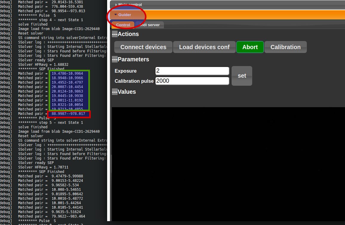

Autoguidage ?
allez, c'est parti.
j'ai attaqué la calibration, en multistar évidement.
là en vert ci-dessous c'est le décalage x-y mesuré en pixels par rapport à la première image
on voir que j'ai des valeurs homogènes (en vert) et qq cagades (en rouge)
Le plus enquiquinant c'est de réussir à paramétrer les simulateurs indi pour qu'ils simulent une EP réaliste
je n'y suis pas encore arrivé, il se peut que ça devienne bloquant ...
...Et quelques jours plus tard...
j'ai bien sué et c'est encore bien crado sous le capot (ya du scotch de partout)
mais ça ressemble à un truc qui marche !
suis bien content

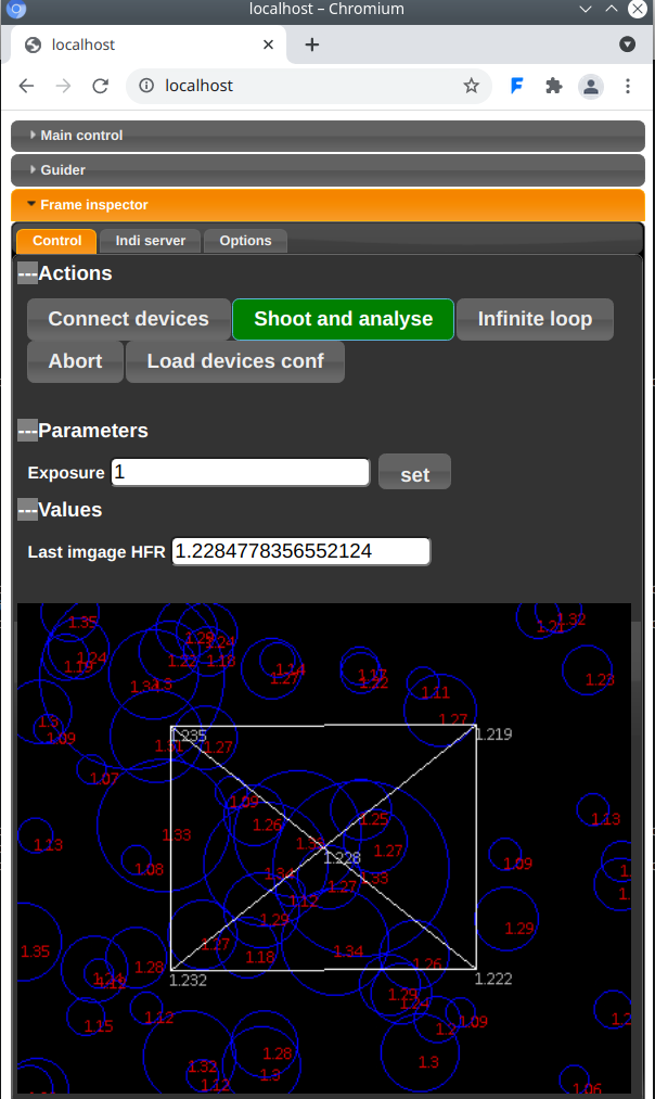

je me suis amusé à faire un CCD inspector, on dirait bien que ça marche 🙂
(j'avais besoin de me changer un peu les idées du guidage...)
J'ai revu le format de l'image produite, c'est un peu mieux comme ça :
... et les tachouilles vertes sont censées être des ellipses qui donnent la déformation des étoiles
Sur une image réelles ça donne ce genre de truc :

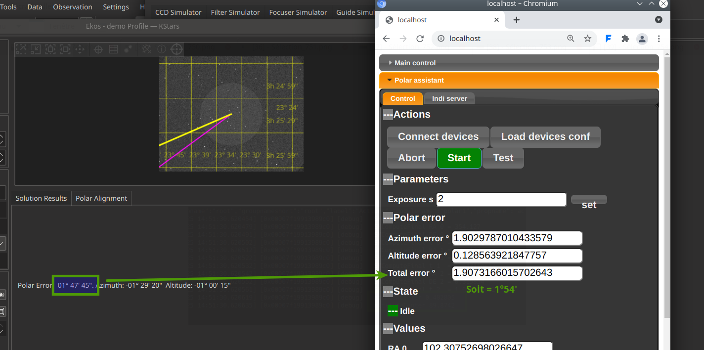

Là ou je viens de franchir un grand pas de pompage c'est le module suivant :
Assistant Mise en Station
Pour le moment je me contente de mesure l'erreur
La routine est identique à celle d'Ekos : 3 photos espacées de 15°
Là pour ce coup là j'ai vraiment copié/collé du code sur Ekos pour calculer l'erreur de MES.
et c'est allé très vite !
je ne suis pas du tout convaincu que le résultat soit correct, mais en comparant avec Ekos en simulateur j'ai des valeurs pas trop lointaines
Bref, la structure est là, plus qu'à peaufiner
To be continued

Premier test "en vrai" ce soir
on démarre facile, juste le tilt
et bien paf, hop, zou, Rhahahahahahaaaaa ahahahah !!!!!!!
(unités en pixels, faut pas pousser non plus)
Une calibration qui ressemble à qqch sur le guidage
+ guidage à la perfection
(en vrai ça part complètement aux fraises, on est d'accord)
