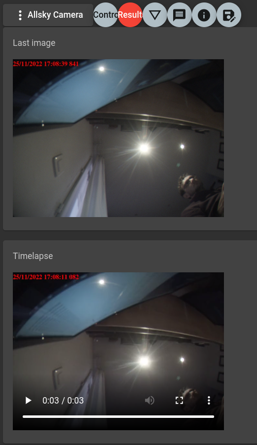

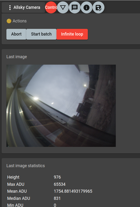

gehelem Posté 24 novembre 2022 Auteur Posté 24 novembre 2022 Je m'suis fait une allsky 🙂 marche bien (ya pas grand chose dedans mais c'est rigolo) Faut que j'ajoute un truc pour les vidéos ... j'y avais pas pensé ... out.mp4 1 Citer
gehelem Posté 25 novembre 2022 Auteur Posté 25 novembre 2022 Avec la vidéo intégrée, et un petit timestamp tout simple Citer

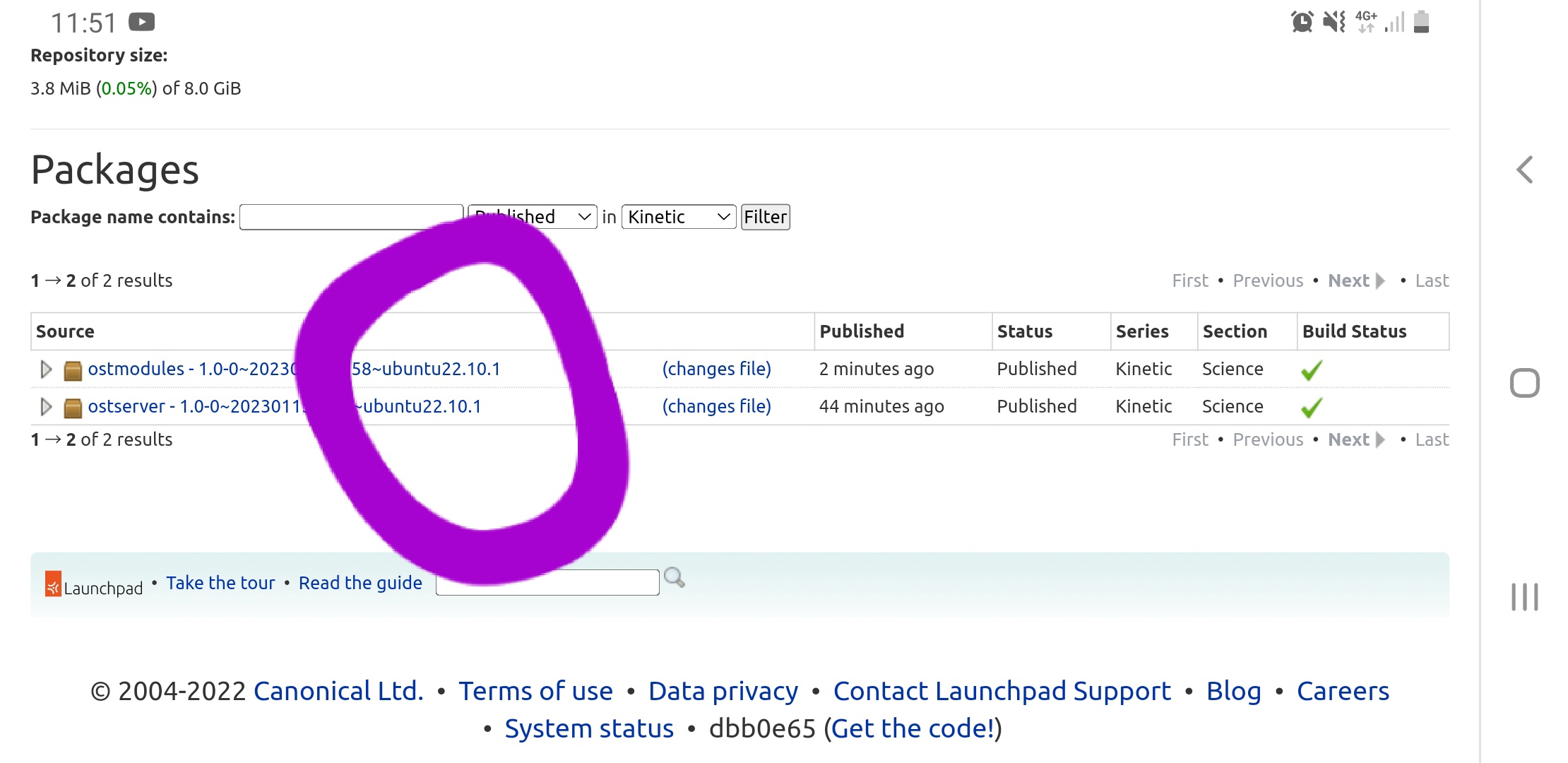

gehelem Posté 17 janvier 2023 Auteur Posté 17 janvier 2023 Olala merci d'essayer @pch J'ai lancé le build pour la 22.10, il n'est pas encore publié ça devrait arriver dans une heure ou deux Pour le indi-full j'ai mis ça par facilité, je devrais en effet limiter au strict nécessaire (pour le build, mais aussi pour l'installer) Je vais regarder cette histoire de versionning de lib, merci Tu l'as compris, je suis vraiment parti en mode bourrin, je débroussaille Merci pour ton aide G. Citer
gehelem Posté 17 janvier 2023 Auteur Posté 17 janvier 2023 ostserver est publié sur 22.10 J'ai relancé ostmodules car je l'avais lancé trop tôt et il s'est ramassé Nota bene = avant de lancer le zinzin faut faire ça, sinon ça marche pas export LD_LIBRARY_PATH=/usr/lib/ost${LD_LIBRARY_PATH:+:$LD_LIBRARY_PATH} C'est là dessus que je bloque ces dernières heures Citer
