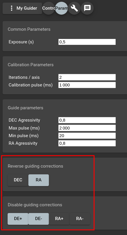

Le problème avec la caméra c'est que le simulateur ne modifie pas l'image de l'autre coté du méridien. Avec une vraie caméra montée sur une GEM l'image est retournée de 180°.
Il faut donc faire une rotation de 180° de l'angle de calibration quand le pierside courant est différent du pierside de calibration.
Ca corrige sans problème le guidage en RA.
Mais en DEC et d'un des cotés du méridien,  la plupart des montures partent vers le sud en réponse à un pulse vers le nord et il faut en plus inverser la direction DEC.
C'est la raison de la coche "Reverse Dec" dans PHD2, qui contrairement à son nom ne fait pas cette inversion quand elle est cochée.
Ahhhh, en effet c'est vicieux
Possible d'ailleurs que ce soit aussi à l'origine de mon problème ...
Il va falloir que je teste en vrai pour vérifier, et probablement que j'ajoute les mêmes coches d'inversion (au moins pour faciliter l'analyse)
Merci !!
Hop, 6 coches en plus qui devraient me permettre de tester en vrai
Accessoirement, en choisissant les bonnes j'arrive à guider partout - ça va bien m'aider

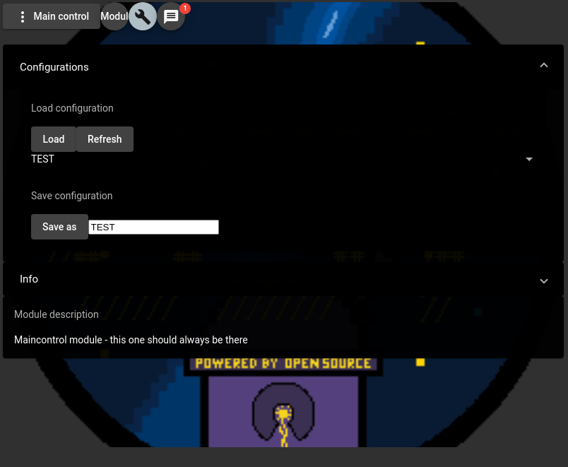

ça y est, j'ai codé les trucs pour charger/sauvegarder des configurations ( = ensemble de modules+profiles)
... ça m'a l'air de fonctionner ...

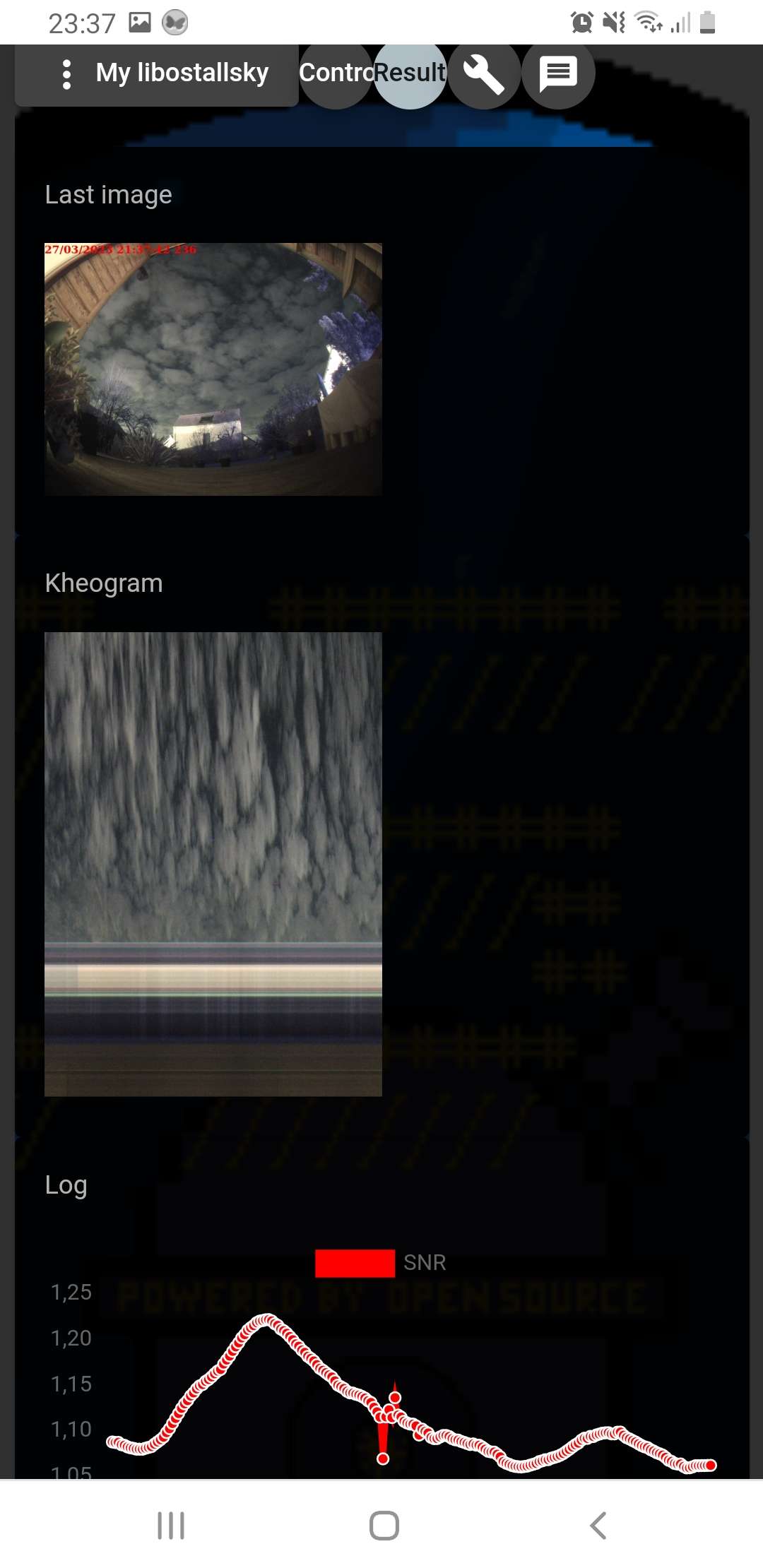

Une petite commande spéciale de cet après-midi "il fait les khéogrammes ton machin ?"
Je me disais que ça ne devait pas être bien compliqué du coup j'ai tenté.
Il faut dire que Qt me sauve la mise une fois de plus, ça s'écrit presque comme "copie/colle la barre du milieu sur la droite du khéogramme précédent"
(et je suis très content de ne pas avoir eu à utiliser OpenCV, j'ai eu peur ce machin c'est la misère)

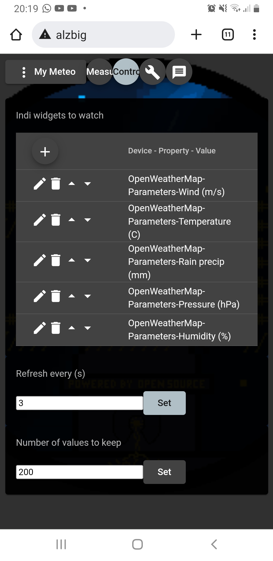

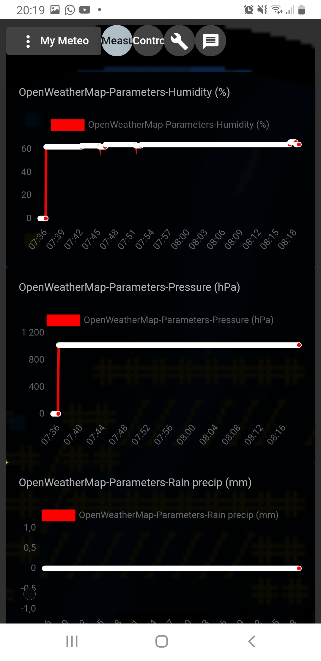

Le même commanditaire qui m'dit : "et ton truc, y ferait pas des graphes de la météo" ?
Maintenant, oui :
Screenshot_20230328-201910_Chrome.thumb.jpg.dc5b7655157c78d231e0dd65559cd3a1.jpgScreenshot_20230328-201927_Chrome.thumb.jpg.afcb1988650b9ba53bd36d199d337c72.jpg
Je me suis un peu amusé :
l'utilisateur peut sélectionner n'importe quelle valeur numérique exposée par ses drivers indi (truc météo ou n'importe quoi d'autre, genre température du CCD) et ça fait un graphe avec
tout con.
il faudrait que je fasse un seul graphe, mais c'est la misère avec les échelles variables

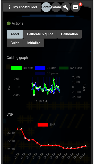

C'est non sans une certaine émotion que je vous présente cette toute première courbe de guidage sur du vrai ciel
Je me retiens de pousser des jurons de contentement, je sais pas comment le dire autrement
c'est vraiment vraiment la première : j'ai appuyé sur le bouton, ça a merdé, j'ai corrigé une erreur de code grossière, j'ai re-appuyé sur le bouton, et hop :
Les échelles sont fausses , hein, pas pousser non plus ça va venir

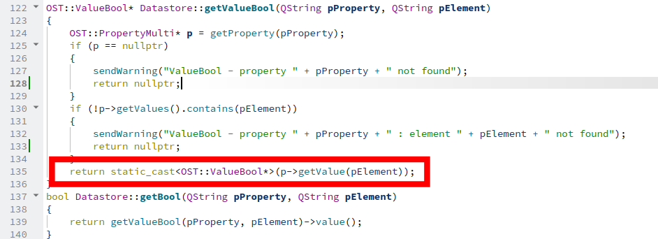

Mon système de déclaration des propriétés était trop ouvert, j'abusais du "QVariant" de Qt qui peut contenir à peu près tout et n'importe quoi.
C'était facile, ça marchait bien, mais c'était dégueulasse.
Donc j'ai décidé de remettre une pièce sur le fameux modèle de conception proposé par @deufrai
Et ça m'a fait un mal de crâne pas possible, au point que figurez vous que j'ai chopé le Covid.
Même pour les maladies je suis has-been, je ne l'avais pas encore eu.
Bref.
Donc ce modèle de conception s'appelle "Visitor Pattern", je pense que j'ai pigé comment le monter et l'utiliser, et donc je me suis remis à coder.
Autant dire que j'en ai coupé des cochonneries.
Mais va savoir: si ça se trouve je les ai remplacées par d'autres encore pires :
Par exemple pour faciliter l'écriture des modules, je fais de temps en temps du "static_cast"
Je sais c'est mal, j'y travaille.

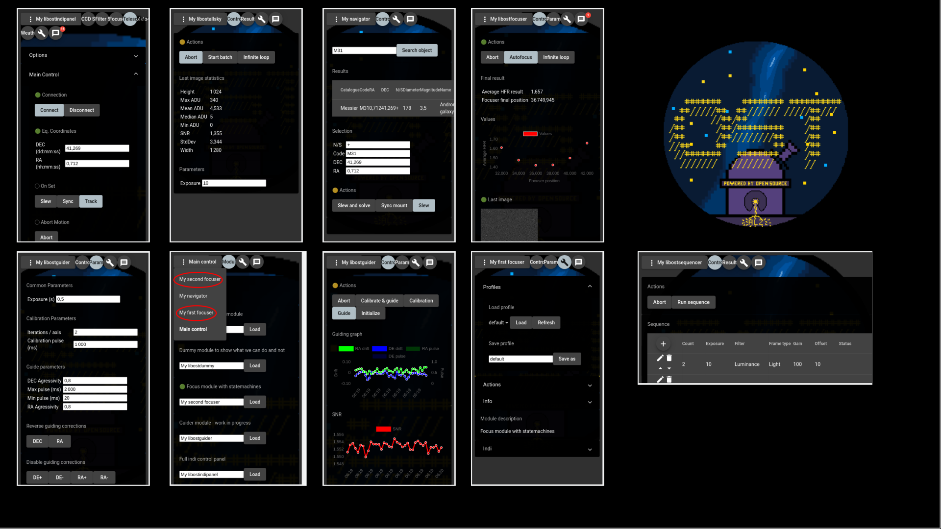

Donc après cet immense travail de refonte je dois réadapter l'écriture de mes fameux modules.
J'ai commencé par le panneau de contrôle Indi, et ça me semble bien vouloir fonctionner correctement.
L'apparence est strictement identique, rien de neuf à voir ce n'est que la partie visible 🙂
J'ai relancé les builds sur le Launchpad Ubuntu pour voir si ça se comporte correctement, parce que j'ai ajouté pas mal de nouveaux dossiers j'ai un doute.

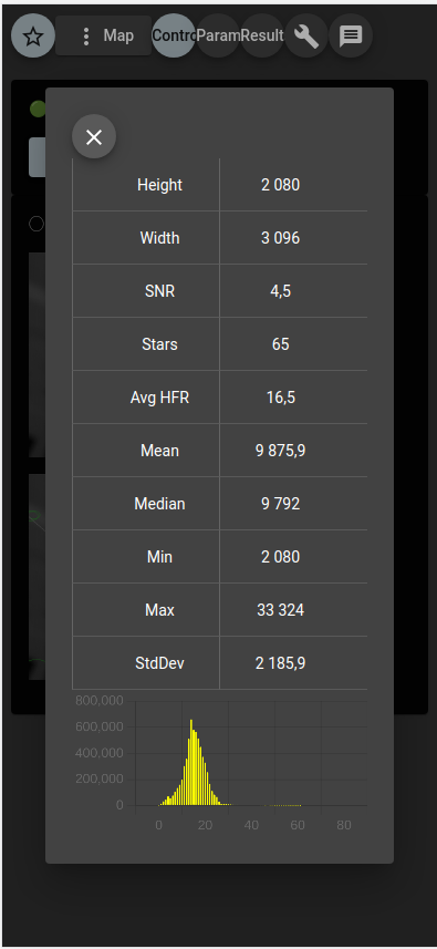

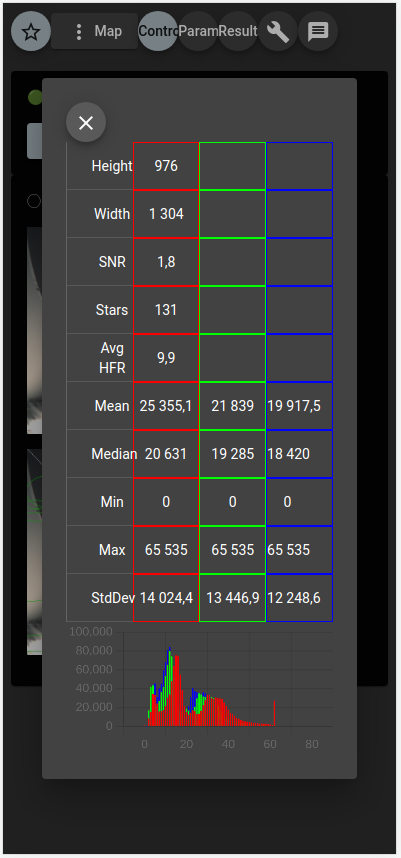

Je m'amuse comme un petit fou en ce moment, j'ajoute plein de trucs.
par exemple j'ai harmonisé la gestion des images, pour éviter de répéter du code intéressant dans chaque module
en particulier  les statistiques sur les images et les histogrammes :
image.png.ff128837d128d3651503b02e6c30cae0.pngimage.png.8acb02f118ec117c93a7ecc9b121456e.png
L'apparence est perfectible, mais c'est vraiment très pratique 😉
Il faudrait ici que j'ajuste l'échelle, work in progress comme d'habitude

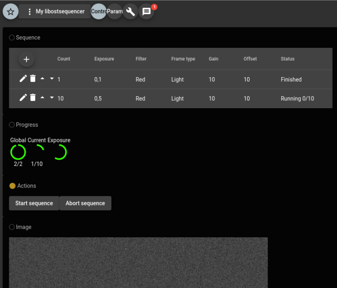

J'ai mis (allez) environ deux heures à ajouter ces magnifiques camemberts avec tout qui va bien pour les utiliser, youhou !
**Mais**
Je mets 10x plus de temps à les passer en vert, parce que le vert c'est mieux
que ça me gooooonfle !
(accessoirement je n'y arrive pas)
En vert c'est mieux, et dans une vraie fonction c'est encore mieux (ici le sequenceur)

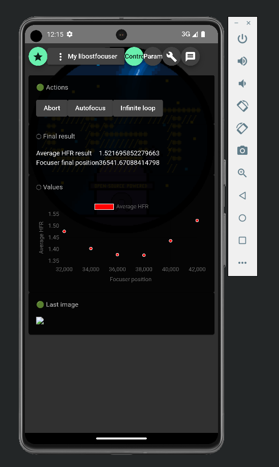

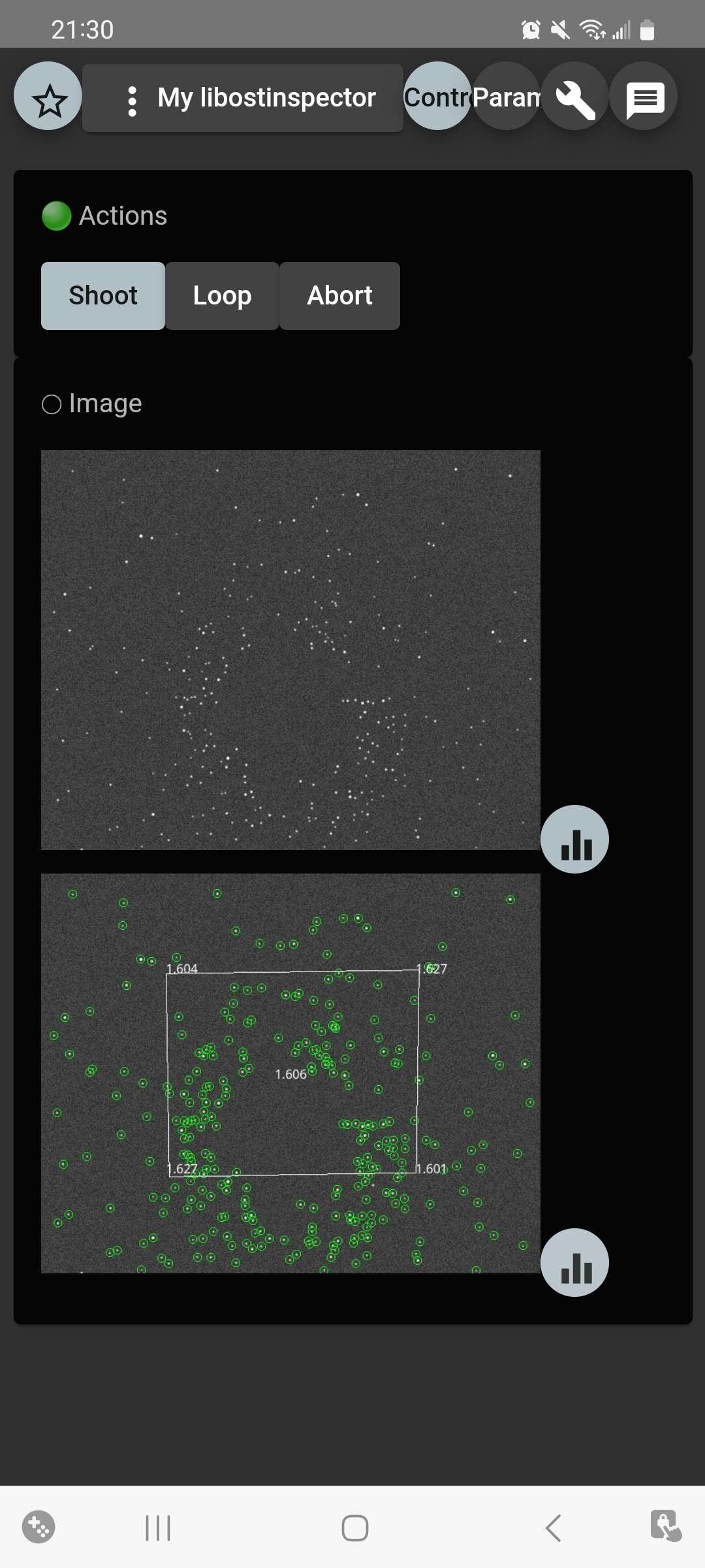

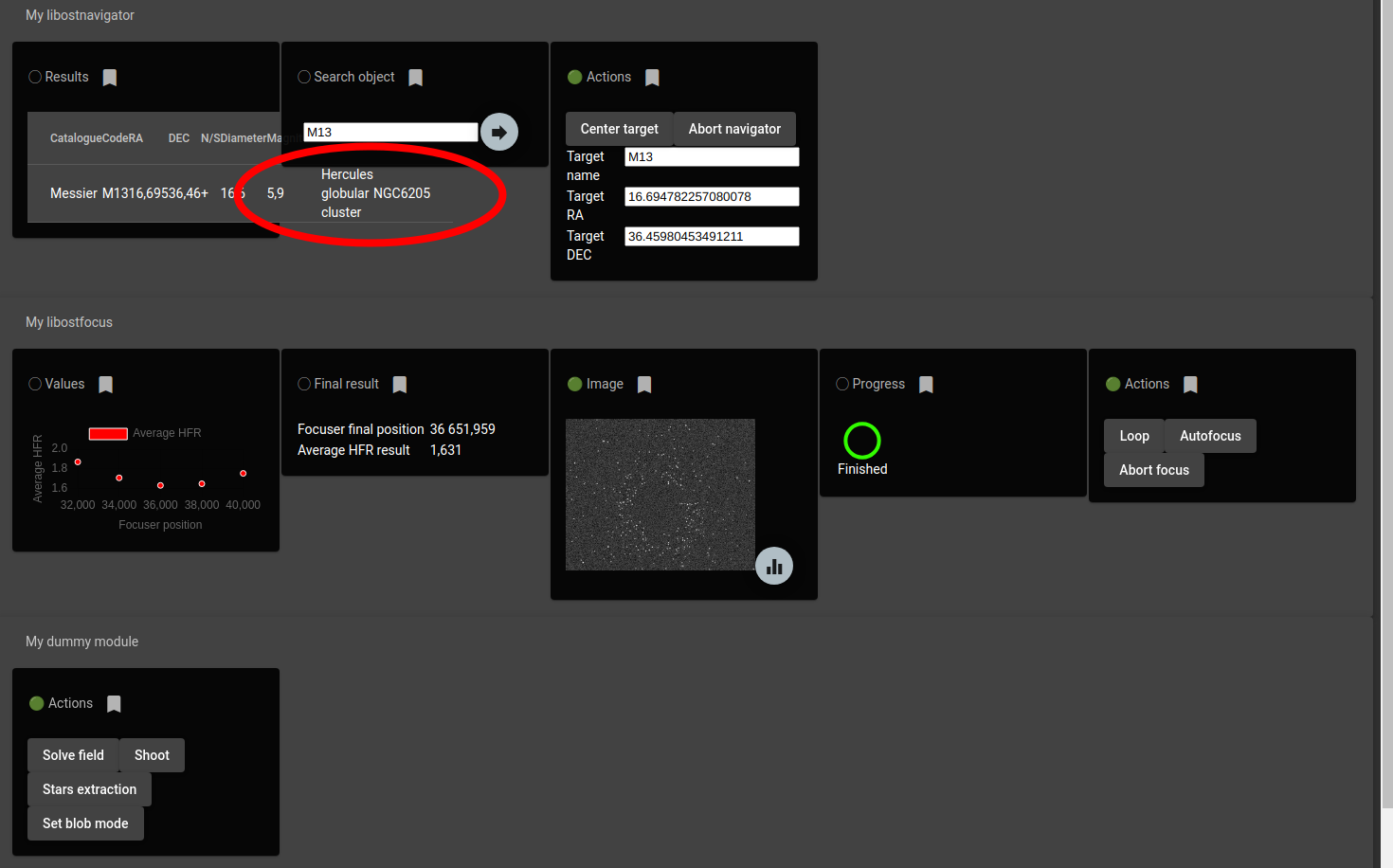

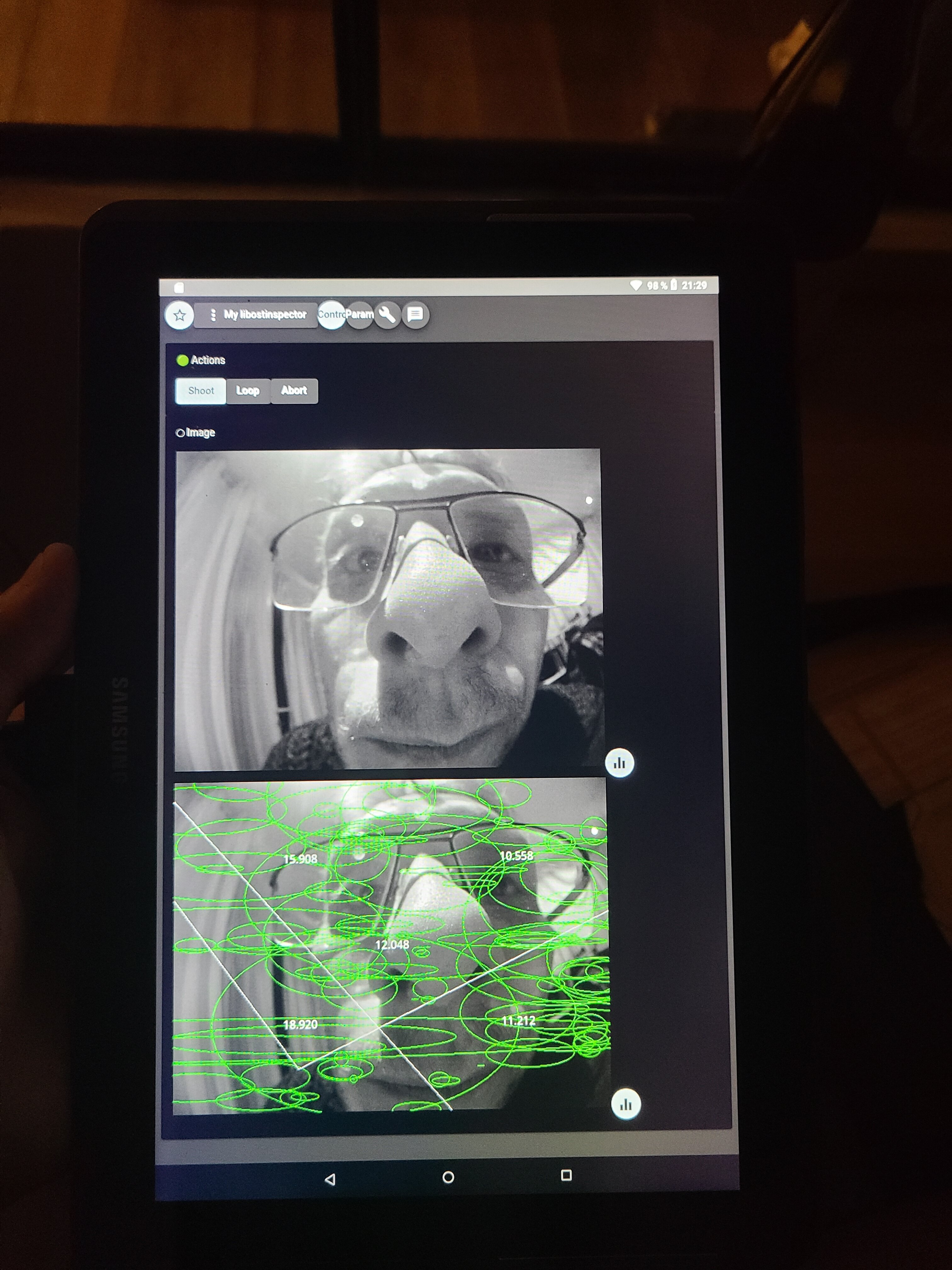

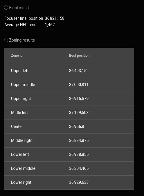

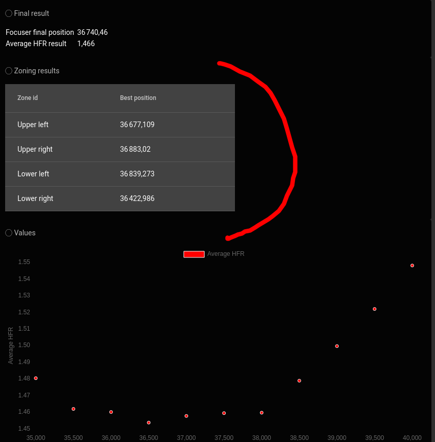

J'ai joué encore un peu avec le focus, j'ai ajouté le "multizone" pour voir le tilt comme le hocusfocus :
je peux même le faire en 3x3 ou NxN
On verra ce que ca donne quand il se remettra à faire beau...image-8.png.4adab65845e883e87cb9a2e33109e014.png

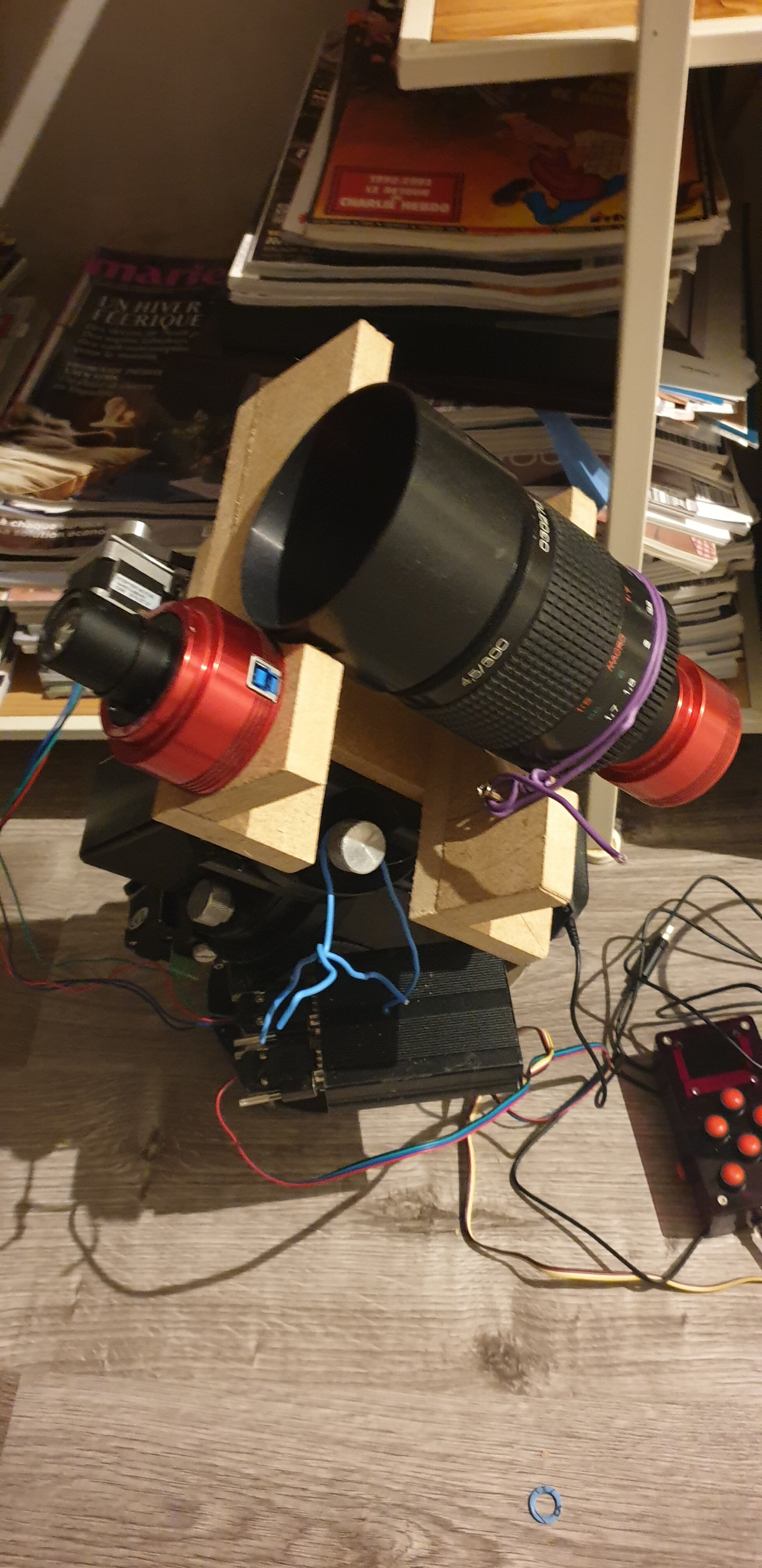

Je me suis fait un petit setup tout exprès, manque juste le focuser, c'est couillon...

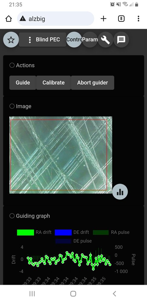

Très prétentieux de vouloir faire un TDM (~1000€) avec un simple microscope usb à 10 balles...
En gros c'est une mesure en continu de l'EP sans utiliser le ciel (on filme l'axe AD qui tourne), avec compensation comme sur phd.
Je n'ai pas encore la preuve sur le terrain que ça marche, mais les résultats obtenus jusqu'ici sont plus qu'encourageants.
Bien sur je me sers de mon cher OST pour faire ça

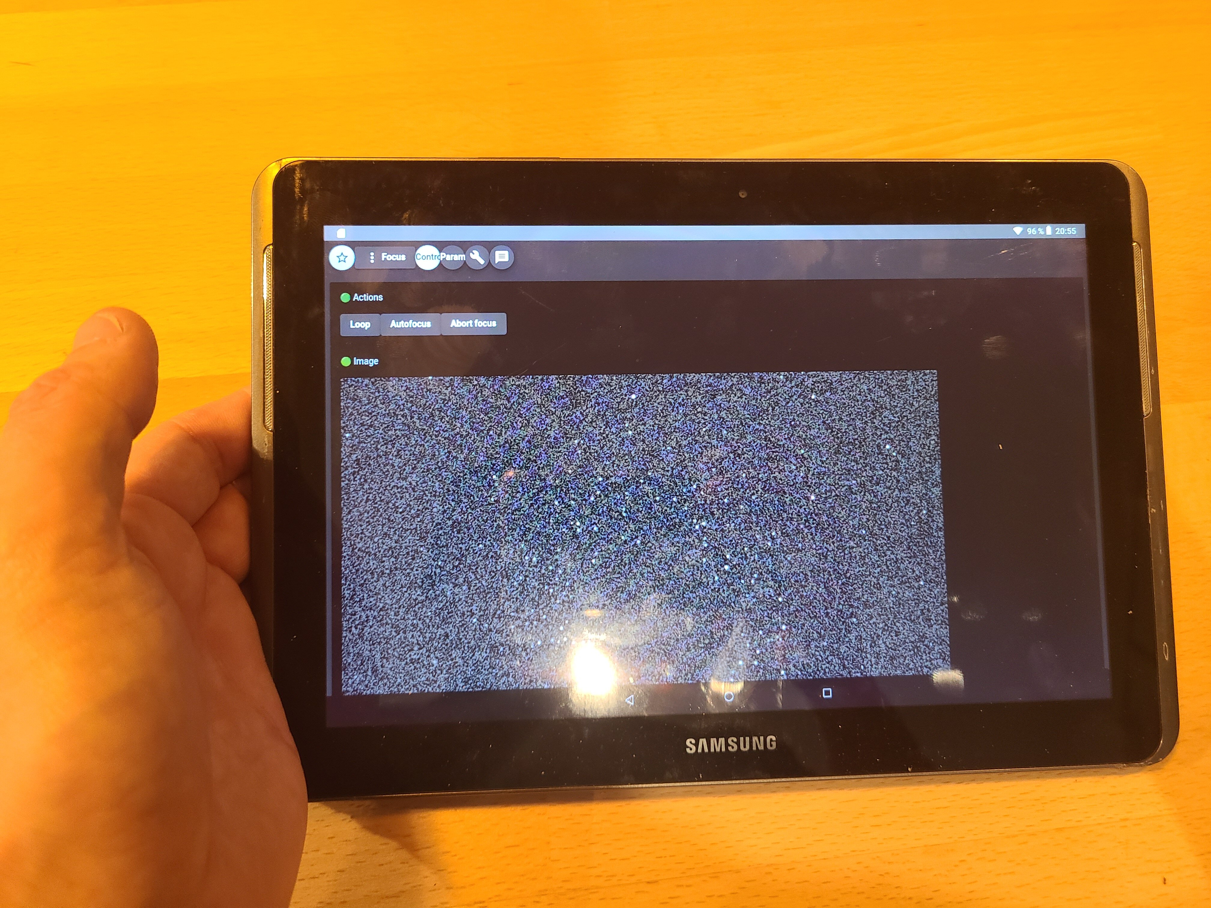

Hello
J'aurais besoin de savoir ce que donne mon app android ailleurs qu'en émulation ou sur mon téléphone :
est-ce qu'il y aurait qq aventuriers qui seraient prêts à tenter ?
idéalement sur une tablette, j'aimerais bien voir...
https://drive.google.com/file/d/1St-BgryBPgpIYimd_RatBSABkEJVDg6h/view?usp=drivesdk
Bien sur, il faut un ost qui tourne qq part, l'app demandera un ip ou un hostname...
Merci d'avance
G.
... encore moi ...
bon du coup j'ai trouvé deux valeureux aventuriers qui ont essayé mon app, merci à tous les deux.
et bien figurez vous que contre toute attente ça a marché !

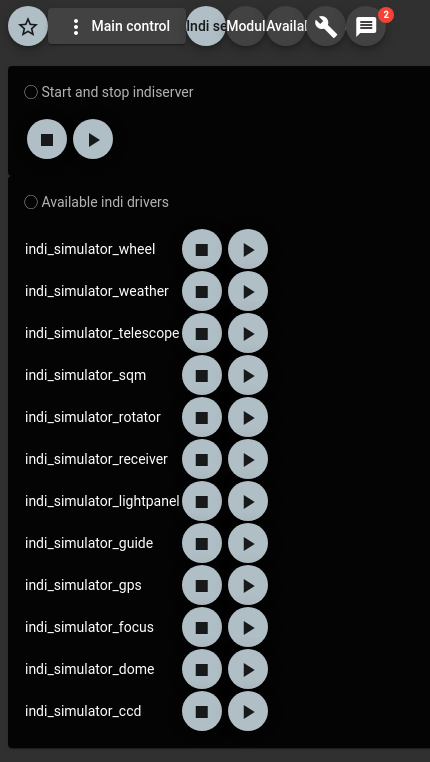

Bref, ça m'amène à cette petite nouveauté induite par leurs retours, embryonnaire mais qui commence à  marcher
Démarrer le serveur indi et les drivers depuis l'app.
comme ça plus besoin d'indiwebmanager.
Je l'ai collée au module principal, ça me paraissait opportun.
(en cours de cuisson sur le launchpad)

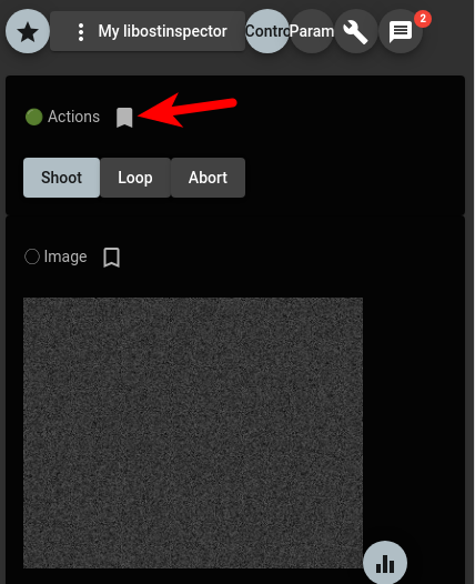

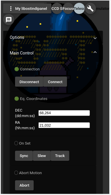

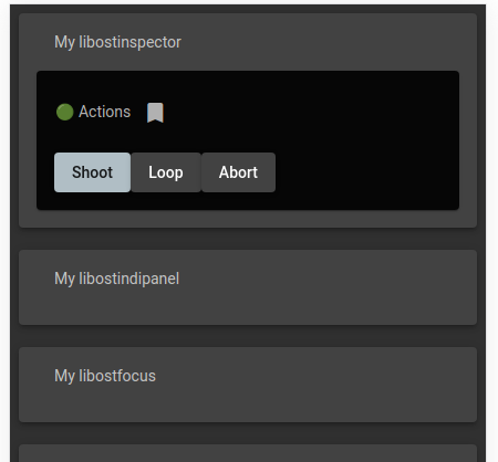

J'ai ajouté une petite nouveauté : la possibilité de gérer des favoris.
J'ai ajouté un "badge" au niveau des propriétés :
Lorsqu'on l'active, ça répète la propriété sur mon "bobscorner" (la petite étoile en haut à gauche)
Du coup ça permet de se faire une petite config personnalisée,
avec les propriétés qu'on juge intéressantes.
ça fait partie des trucs qui sont sauvegardés dans les profils, c'est donc rémanent si on se déconnecte/reconnecte.
J'aimerais bien réussir à pousser un peu la personnalisation à ce niveau, mais ça va me coûter cher...
Ne serait-ce que personnaliser l'ordre d'affichage : coté back je vois très bien ce qu'il me faut.
coté front ça va être une autre paire de manches.

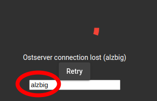

J'ai aussi modifié le front pour que l'appli android se souvienne de l'url du serveur d'une session à l'autre.
C'est moche à voir mais on dirait bien que ça fait le job

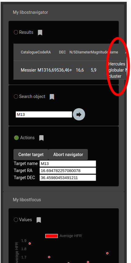

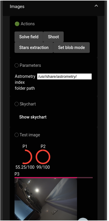

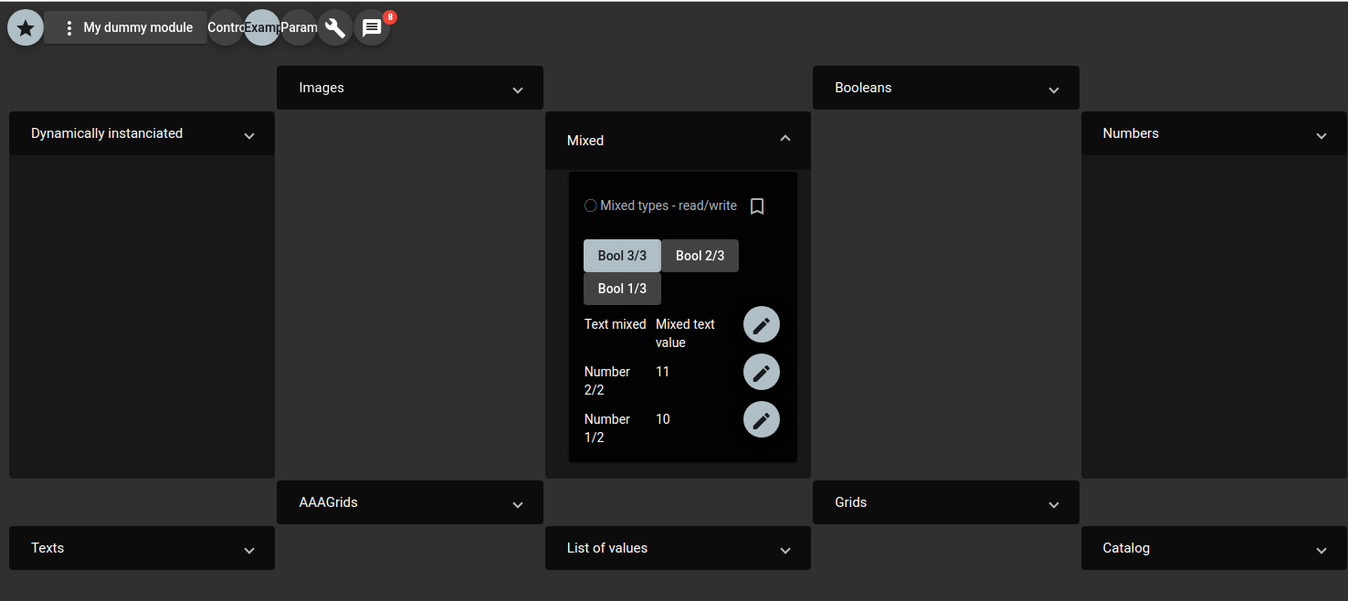

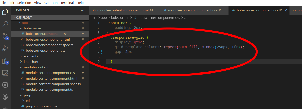

Si un expert en CSS pouvait me filer un coup de main ce serait sympa :
à priori auparavant sur Angular il y avait flex-layout qui m'aurait bien aidé, mais ça n'est plus maintenu, au profit du CSS.
Déjà premier truc : je n'y connais strictement rien et je bidouille des trucs à droite à gauche sans savoir vraiment à quoi ça correspond.
L'idée c'est de trouver la combine pour afficher mes propriétés de façon à peu près correcte sans perdre de place, sans tronquer et, si possible, éviter d'avoir à scroller.
Je sais bien que c'est un truc de cador dès lors qu'on veut que ça marche tout pareil en horizontal et vertical en version web,  smartphone et tablette.
C'est la martingale du diable qu'il me faut. Et le diable se cache dans les détails.
J'ai un peu réussi à aller dans le bon sens, mais c'est vraiment très taquin.
Par exemple ici cette propriété qui est un tableau déborde des colonnes, j'aimerais bien que le composant "mat-card" dans lequel elle est affichée soit étalé sur deux colonnes.
là il s'est mis sur 5, et il est manifeste que je perds beaucoup de surface...
En version mobile c'est pareil, même si ça me plait bien comme base de départ car c'est le même code :
Mais je demande probablement l'impossible, car par exemple je veux clairement un truc et son contraire...
Que faire ici par exemple 🙂 :
Et alors évidement, dès que ça se complexifie un peu ça part en sucette :
Je vais continuer à creuser dans mon coin,
mais je suis preneur de quelques conseils sur l'utilisation de ce genre de machin qu'on appelle "a bit of CSS magic" :
Edit :
https://github.com/gehelem/ost-front
Branche CSSPlaying
