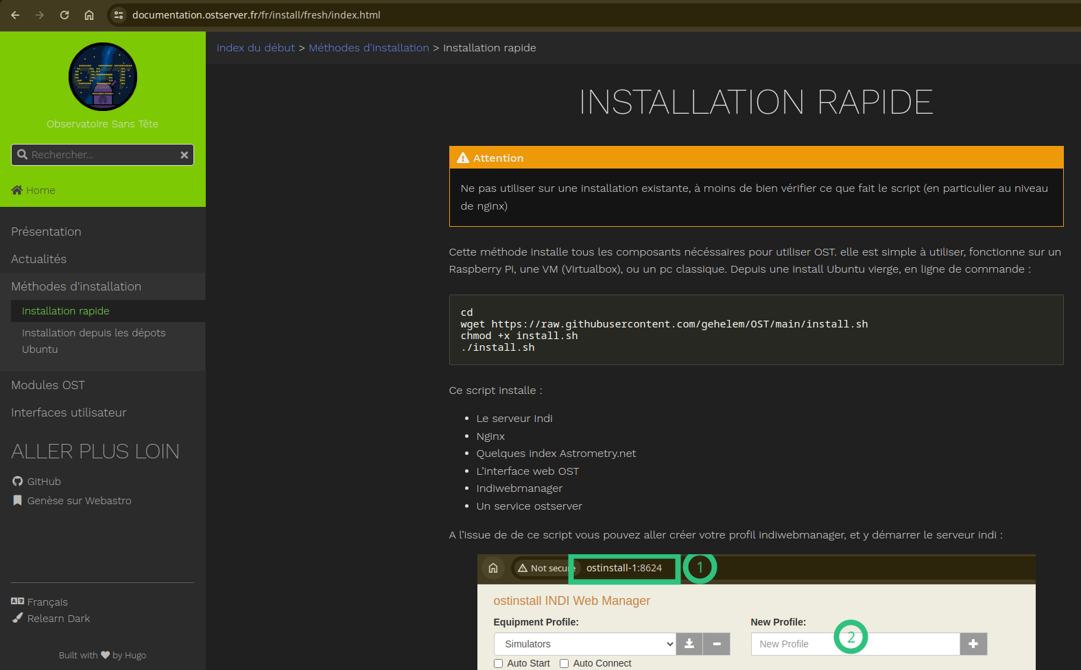

d'ailleurs entre temps j'essaie d'explorer ce genre de chose 🙂 :
https://documentation.ostserver.fr/fr/install/fresh/index.html

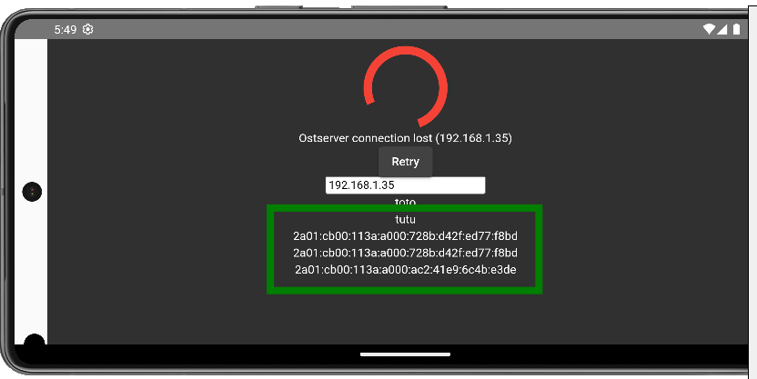

Ah oui, j'ajoute aussi cette histoire d'App Android, j'ai réussi à avancer un peu sur le problème de zeroconf pour trouver le service sur le réseau local.
Là j'ai les ip en ipv6, impossible de récupérer les ipv4
"On creuse"

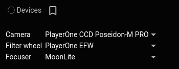

Hello

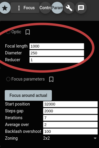

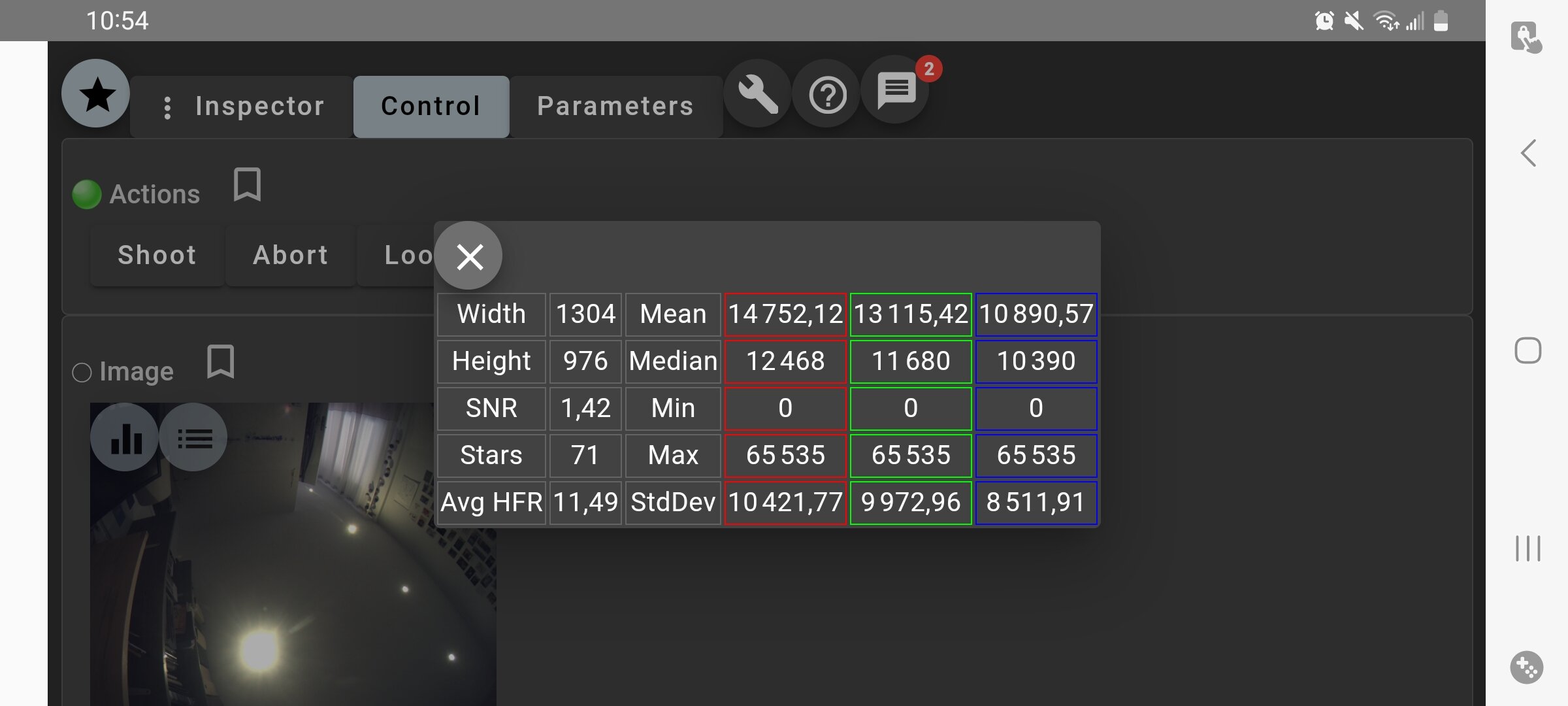

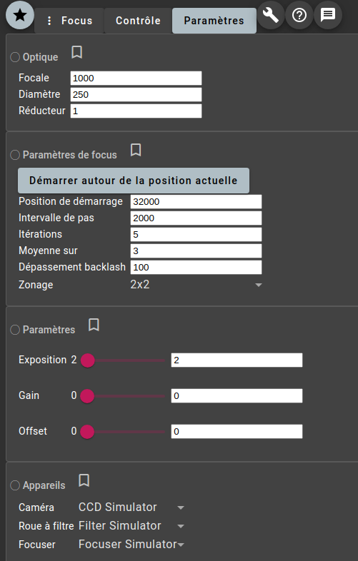

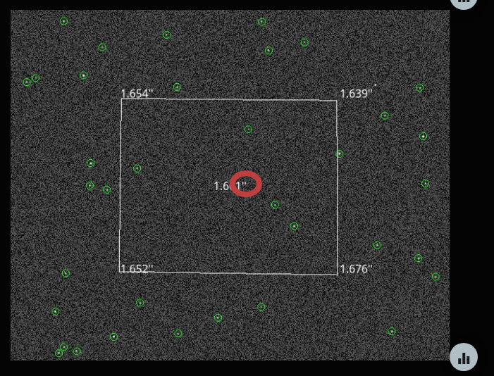

Je me suis enfin décidé à introduire cette notion d'optique :
Je l'ai fait au niveau global, ça me permet de récupérer l'échantillonnage dès lors qu'on a une camera couplée avec;
comme ici sur le module Inspector :
Il faut que je m'en serve sur les autres, en particulier sur le guidage.

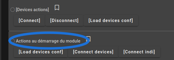

+ j'ai aussi ajouté la possibilité de désactiver certaines propriétés

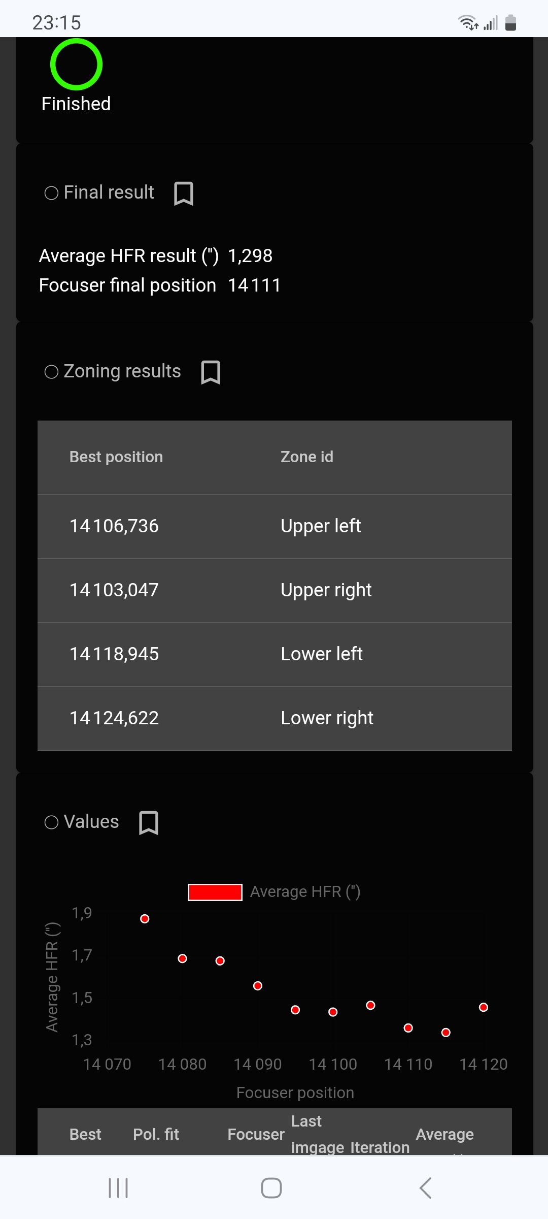

Par exemple ici, ne pas changer les paramètres pendant que l'autofocus est en route :

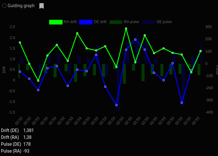

ET ... ET ... ET ... !!!!!
ça guide pour de vrai !!!
(unités encore en pixels, je suis à 0.8"/pix du coup c'est pas mal)

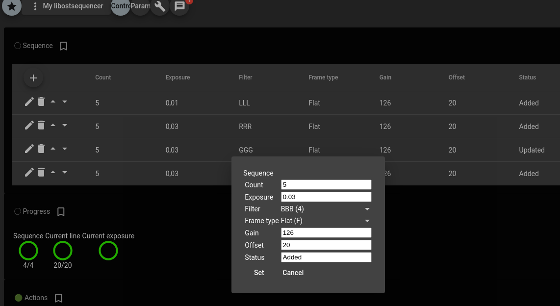

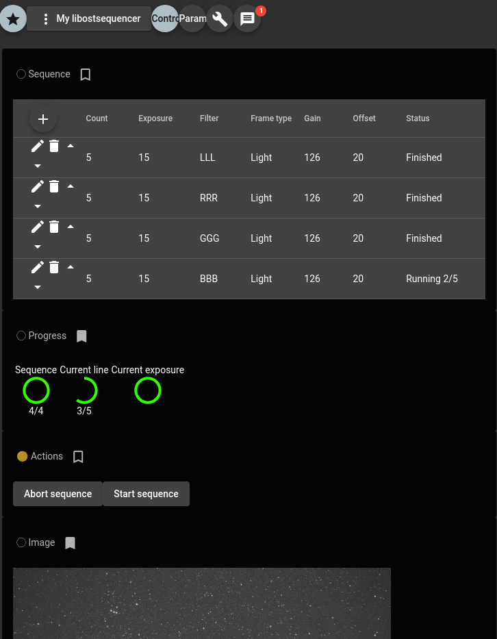

Et je fais tourner pour la première fois une séquence :
Je suis très content

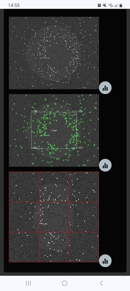

Suite à cette première expérience, j'ai constaté qu'il me manquait au moins ça (dans les trucs pas trop difficiles à faire), dans le module "inspector" :
==> le zoom sur les 8+1 carrés
J'ai mis un paramètre pour ajuster la taille en pixels

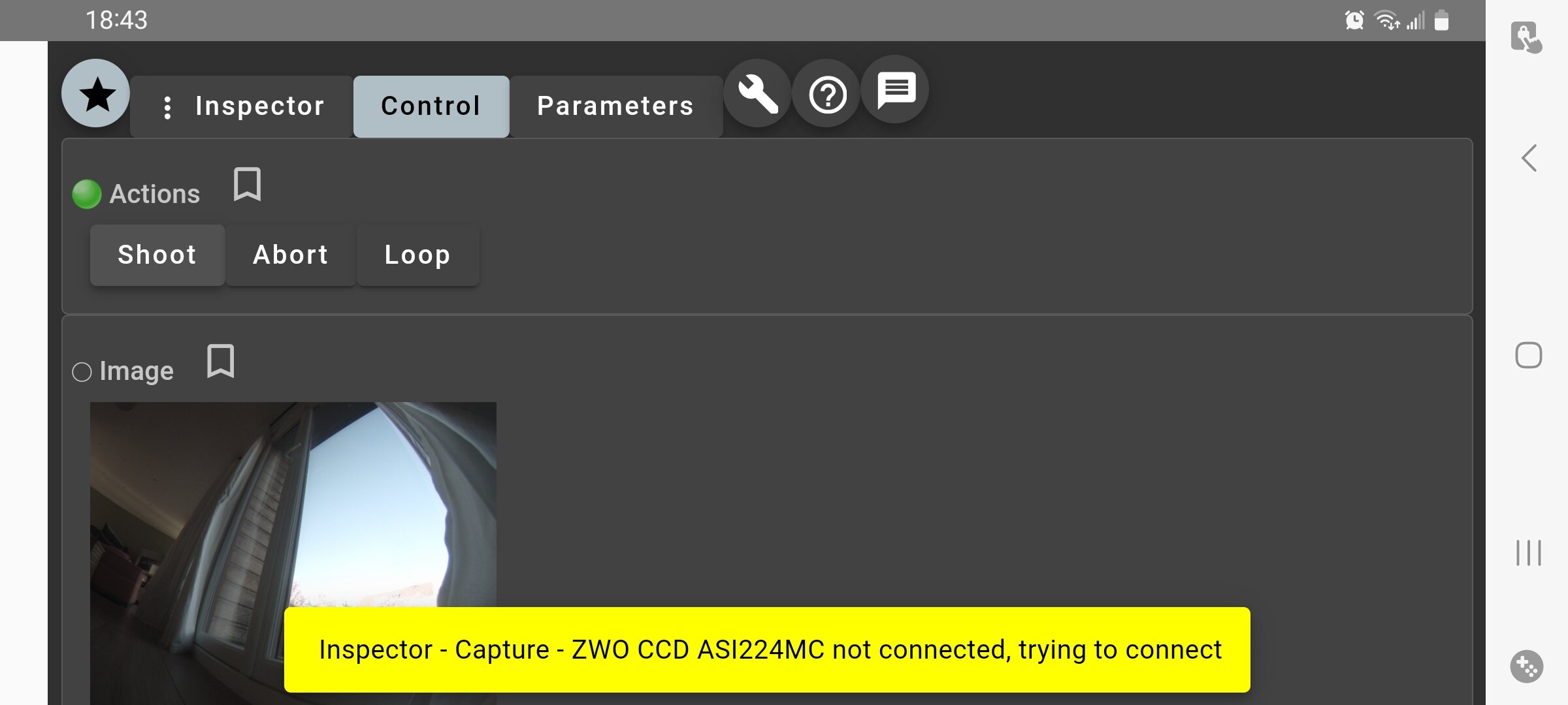

Petit ajout pour se remotiver, un "snackbar" qui affiche les messages qui arrivent (et disparaît après 1 seconde)
L'historique des messages reste toujours accessible avec le-bouton-qui-va-bien.
Ça m'a manqué en utilisation réelle
Là c'est basique, on va voir.

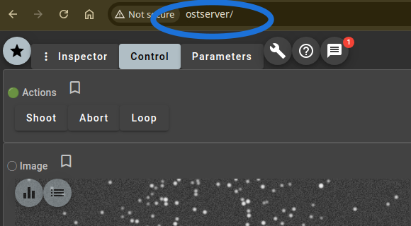

Hello,
Pour les joueurs, j'ai remonté une petite VM à jour avec tout ce qui va bien :
https://drive.google.com/file/d/1DyJNo92VRhqMCp9viacdoqcup7iMlAkO/view?usp=sharing
A utiliser avec Oracle Virtual Box, et sans doute le "Extension Pack" qui va avec.
En ajustant les paramètres USB, j'arrive même à utiliser une vraie caméra ZWO branchée sur l'hôte.
(je n'ai pas essayé sur windows, je serais preneur d'éventuels retours)
Et bien sur en fonction de votre config réseau locale, vous pourrez accéder à indiwebmanager :
http://ostserver:8624/
et à mon front OST :
http://ostserver/
Si besoin le login/pw est ost/ost pour accéder en ssh

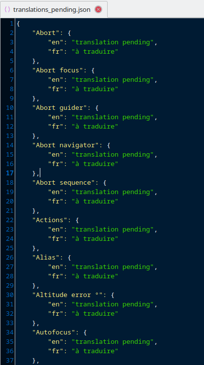

Activité du jour, on s'essaie à la traduction :
j'ai environ 200 libellés à traduire 🙂
ça m'étonne, j'aurais dit plus ...
Mais c'est sans compter le panneau de contrôle indi, lui me fait exploser les compteurs, façon puis sans fond en fonction des drivers que je démarre
Je ne suis pas certain que la méthode que j'ai utilisée soit très orthodoxe, mais je n'en suis plus à ça prêt
(en gros c'est rendu compliqué par le coté modulaire)
... tou bi continioude ...
J'ai fait le tour, je ne sais pas si ce sera plus clair pour les non-anglophones, mais au moins c'est en français :
Edit : pour le moment le choix de la langue se fait uniquement en ajustant un flag au démarrage, le français étant la valeur par défaut
ostserver  --lng=fr
Je vais essayer de rendre ça dynamique avec un petit bouton en ligne

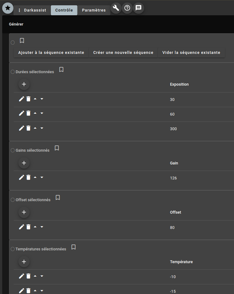

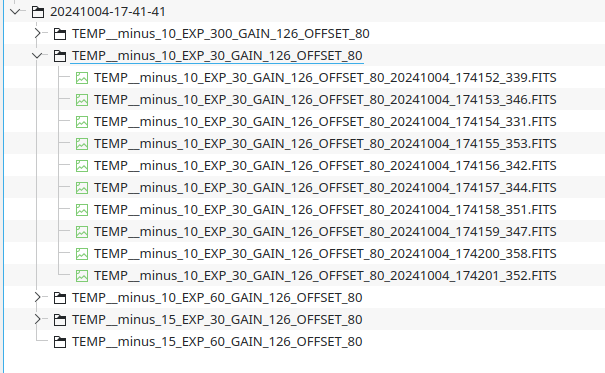

Hello

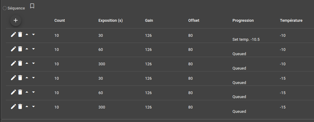

Je me suis amusé à faire un petit générateur de séquences spécial constitution de bibliothèque de darks
on sélectionne quelques températures / durées / gains / offset / quantité :
Et ça fabrique une séquence, qu'on peut modifier/adapter :
 Et puis ça me stocke les fits générés avec une structure qui m'arrange bien pour les fourrer à Siril :
Je vais faire tourner ça cette nuit, on va voir ...

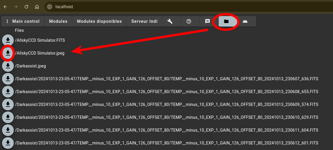

Petit (gros) ajout du weekend, il m'a fait un peu mal à la tête celui là :
Un truc pour télécharger les fichiers,  ça va bien dans la suite du post précédent.
Ce point de menu n'est disponible que sur le module principal, et c'est voulu :
On y voit tous les fichiers générés par les différents modules.

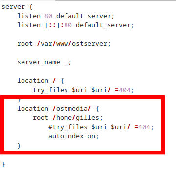

ça m'a obligé à rendre un peu plus propre la gestion de ces fichiers d'ailleurs :
Jusqu'à présent j'écrivais comme un sauvage dans /var/www/html, horreur, malheur.
J'ai donc séparé le tintouin :
ostserver surveille ce dossier (et les sous dossiers qu'on y créé au fil de l'eau) pour envoyer vers le front une image à jour de son contenu.
(ce dossier est filé en paramètre au lancement d'ostserver, on peut donc adapter : je sais bien que tout le monde ne s'appelle pas Gilles)
Problème : quand je supprime sauvagement tout plein de dossiers/fichiers ça me fait planter le zinzin.

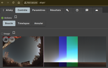

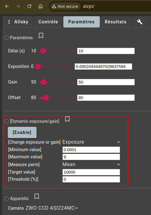

Hello
J'ai un peu poncé mon module Allsky, le seul que j'arrive à utiliser régulièrement pour voir les nuages passer :
J'ai ajouté un ajustement dynamique de l'exposition ou du gain en fonction des stats de l'image (moyenne ou médiane)
ça permet d'ajuster les coups de Lune comme en ce moment, ou le lever / coucher du soleil pour que ça soit plus joli.
On dirait bien que ça marche, j'ai testé cette nuit sur mon RPi3b 🙂
c'est dispo sur mon ppa, il faut que je traduise les libellés mais ça reste utilisable, hein, faut pas pousser.

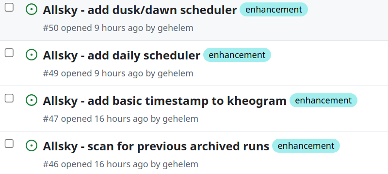

J'ai aussi noté quelques bricoles que j'ai en tête depuis longtemps pour ce module.
Je suis en congés, si je suis courageux je m'y attaque.
https://github.com/gehelem/OST-modules/issues
Gilles.

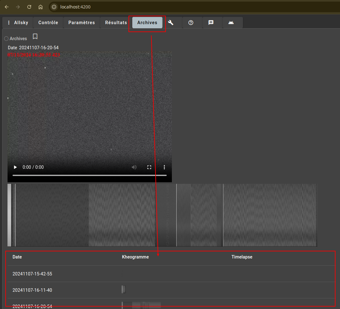

J'ai pu avancer un peu sur la allsky, j'ai ajouté de quoi archiver et consulter les anciennes sessions
=> Quand on sélectionne une ligne en bas ça charge la session sur la partie supérieure.
C'est très moche avec les simulateurs, on essaierai peut-être un jour en vrai si la météo se décide ...

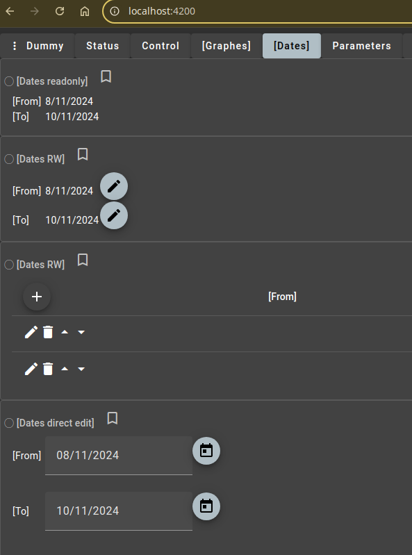

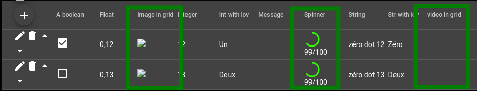

J'ai aussi commencé à implémenter des nouveaux types de donnée qui me font besoin pour la suite :
- date
- heure
C'est crétin de ne pas les avoir prévues avant, mais c'est assez rapide à faire finalement.
Je butte un peu sur la partie front, mais je vais bien y arriver, il y a tout ce qu'il faut avec Angular.
G.
bien sûr le diable se cache dans les détails ...
j'ai bien lutté sur le front
il me reste les grilles à adapter, je ne suis pas loin

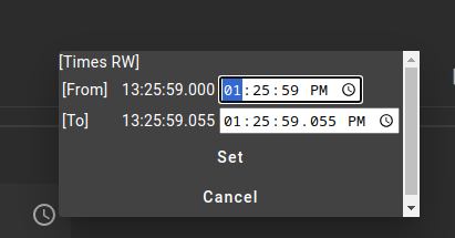

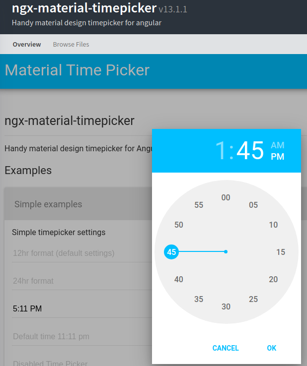

Ah oui pardon :
j'ai pas encore fait les trucs pour les heures sur le front
ce qui est crétin c'est qu'il n'y a pas de module Angular standard pour ça
je vais être obligé de piocher sur un machin tout moisi genre ceci :
Je n'aime pas du tout cette ergonomie, c'est tout pourri je n'y arrive pas avec mes gros doigts
(la saisie heures/minutes en deux temps, je me gourre 9 fois sur 10)
Je suis preneur de n'importe quelle idée plus simple et plus "mainstream"
