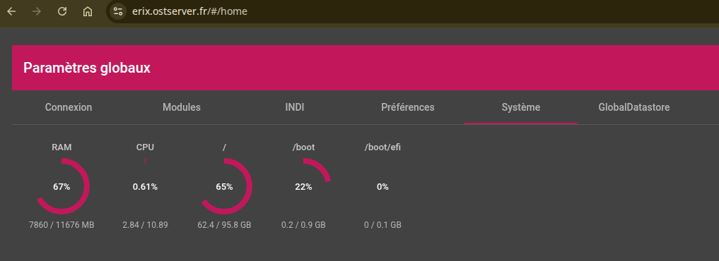

1- tu vas sur http://url_de_ta_machine:8624 pour mitoner et démarrer les drivers indi qui te font besoin
(fais un profil qui démarre tout seul au démarrage ...)
2- tu peux te connecter tout simplement à OST : http://url_de_ta_machine/
Si tu arrives ici c'est que globalement ça s'est bien passé :
Après fais-moi signe, ça manque de documentation mais tu peux déjà te balader
Le point de départ c'est "Modules" :
Tu en crées un ou deux que tu appelles comme tu veux et tu fais joujou
Bien sur pour les premiers runs il faut spécifier dans les "paramètres" quels drivers doivent être utilisés
à toi de jouer !

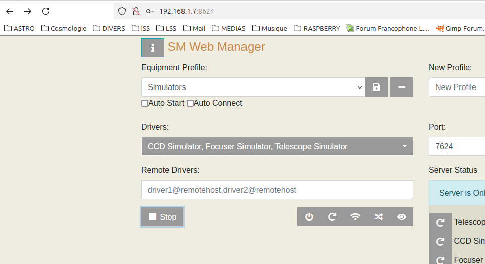

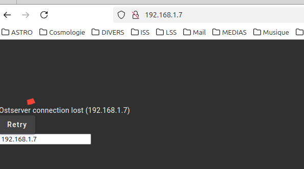

C'est parti, j'ai l'écran pour configurer les drivers. Par contre, la connexion a OST tourne en rond.
J'ai tenté de lancer dans un terminal sh ostserver_service.sh. répond: ostserver not found.
il y a 42 minutes, rmor51 a dit :
Tu peux me faire un screenshot ?
+ pardon d'insister, est-ce que ton rpi3 est bien un 64 bits ? (3b+ à priori le seul)
Si ce n'est pas le cas n'insiste pas, ça ne peut pas marcher
