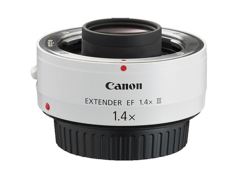

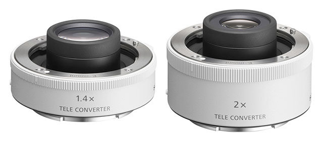

Attention, ce n'est pas un téléobjectif, c'est un doubleur de focale ou extender. C'est l'équivalent d'une Barlow en mieux corrigé sur un champ bien plus grand.
C'est ceci :
Effectivement chez Sony on les trouve aussi en monture FE :
Le 2x est trop important, ça te ferait un F/D de 14 !! Autant dire qu'avec des poses de 30s il n'y aurait pas énormément de signal.
Le correcteur de coma, tu l'oublies, le doubleur est déjà équipé d'un correcteur.
Pour le Canon, il existe des bagues d'adaptation Canon/Sony FE chez Mamazone.

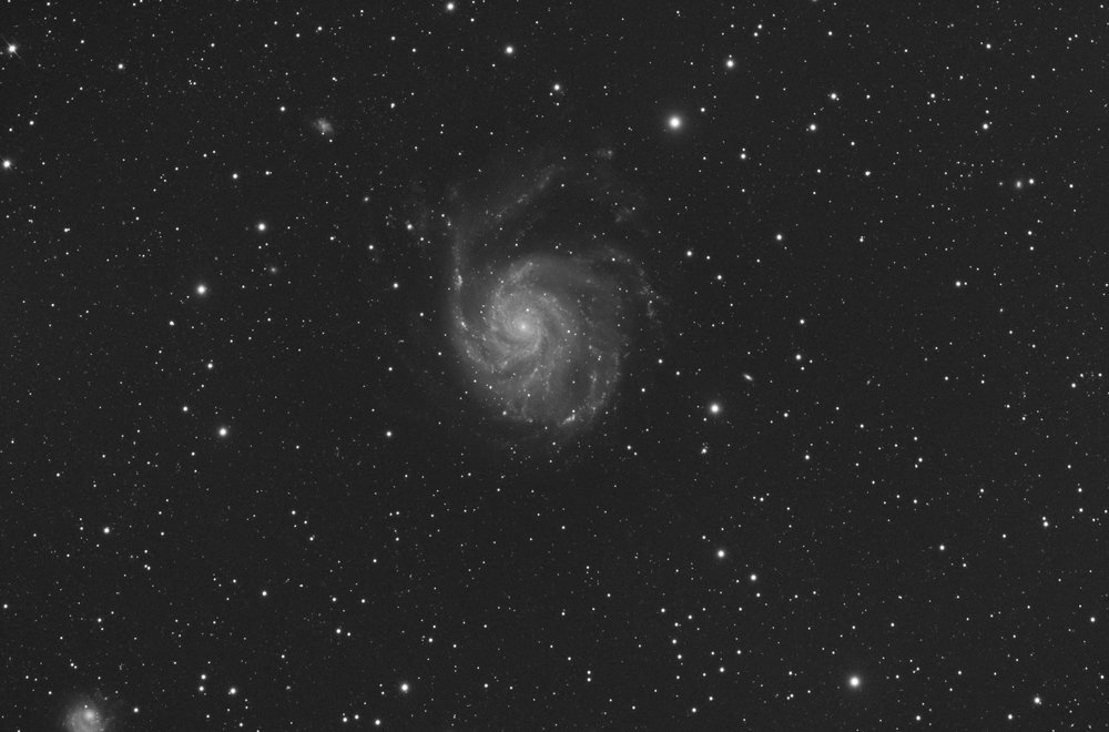

M101, A7S, 530mm de focale :
A comparer avec celle-ci, même instrument mais ASI183 :
M101_FSQ106_F5_Altair183ProTec-15_57x120

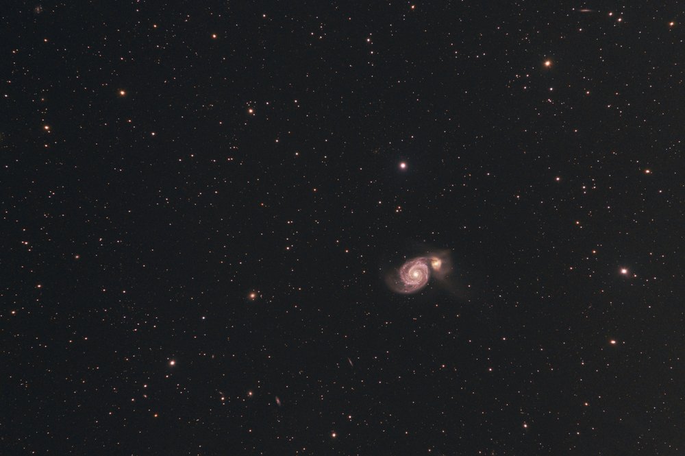

M51 à F/8 cette fois, soient 850mm de focale (avec doubleur Taka 1.6x), A7S :
Et M51 à 530mm et ASI183 :
