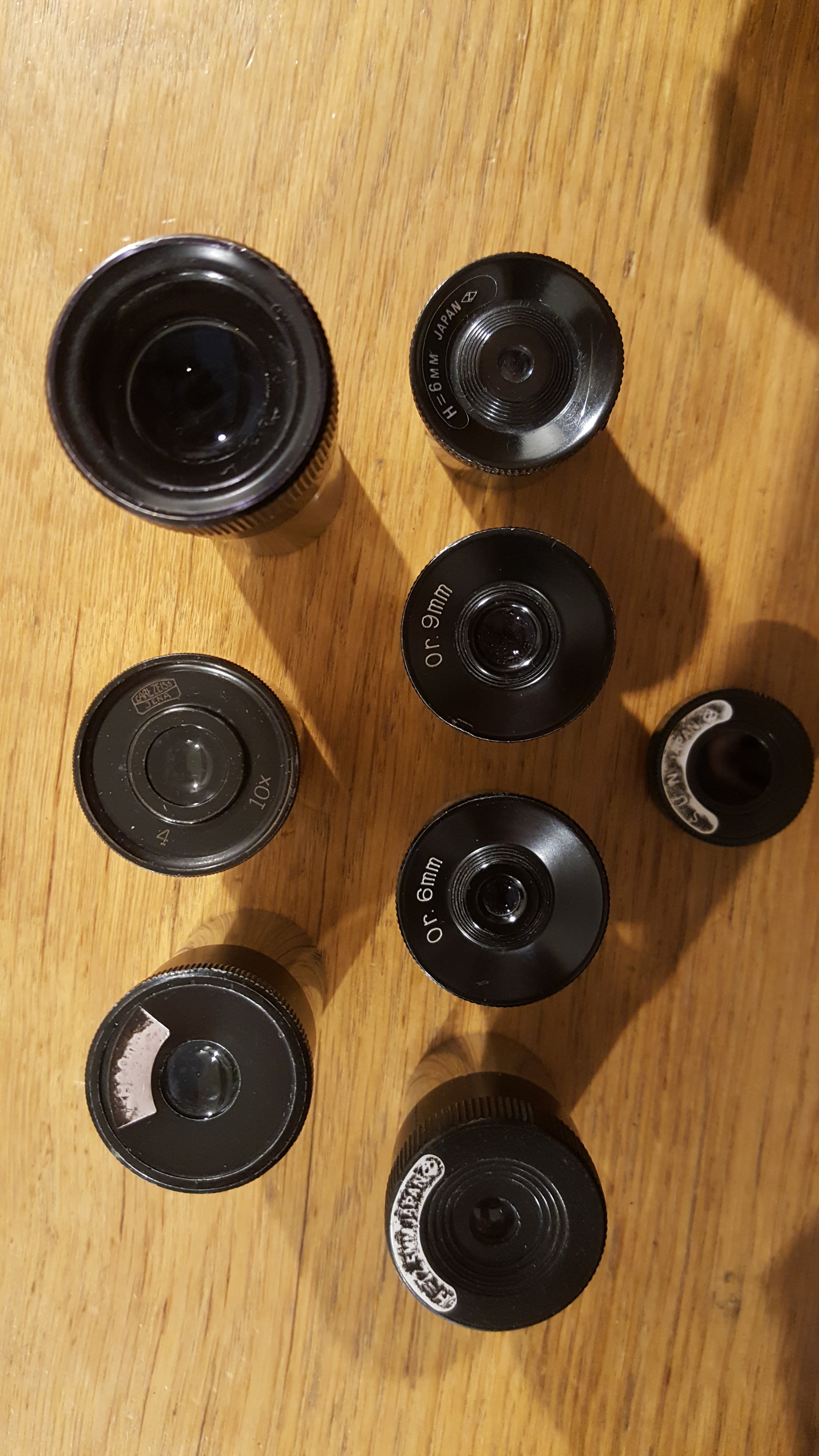

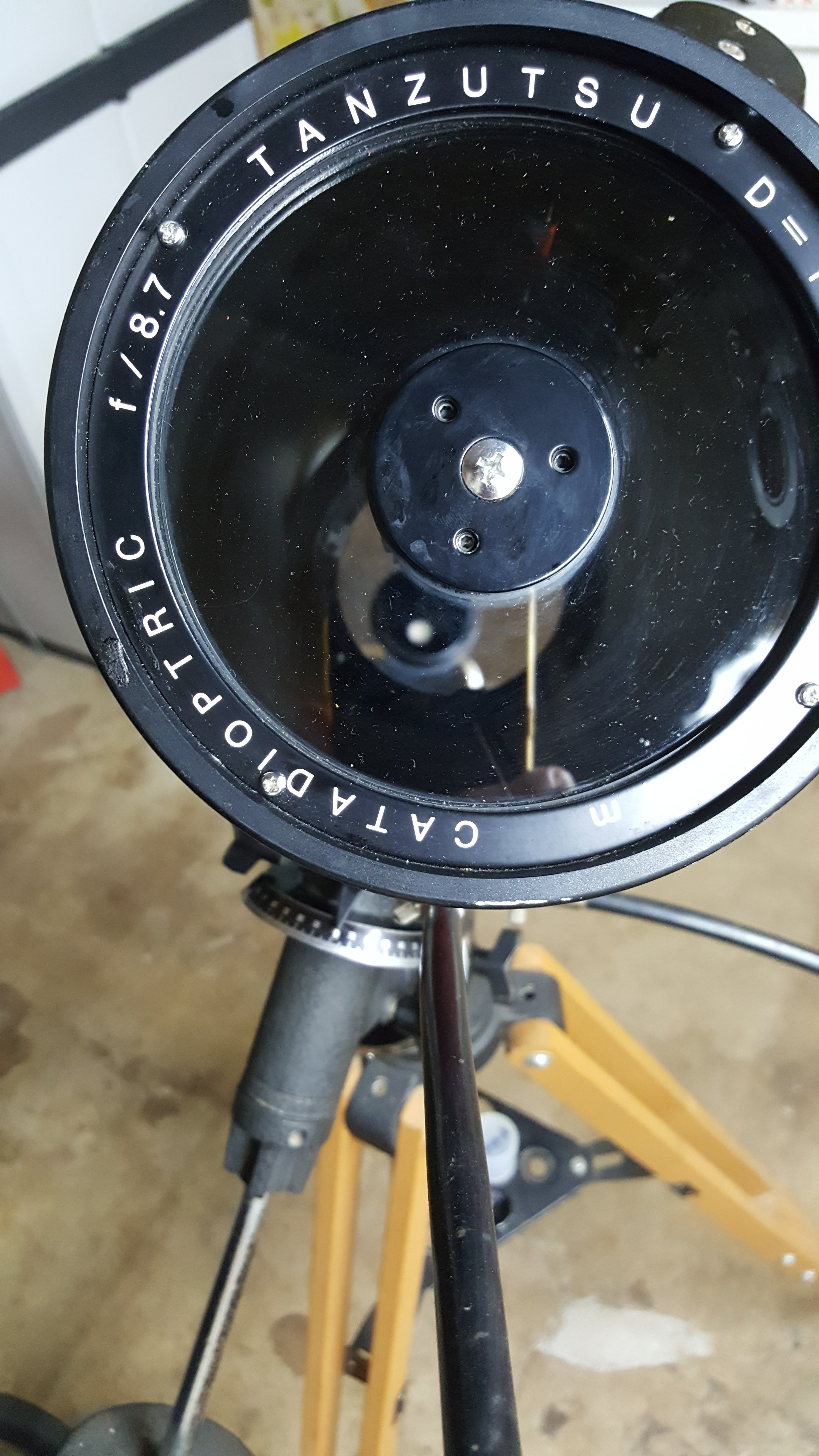

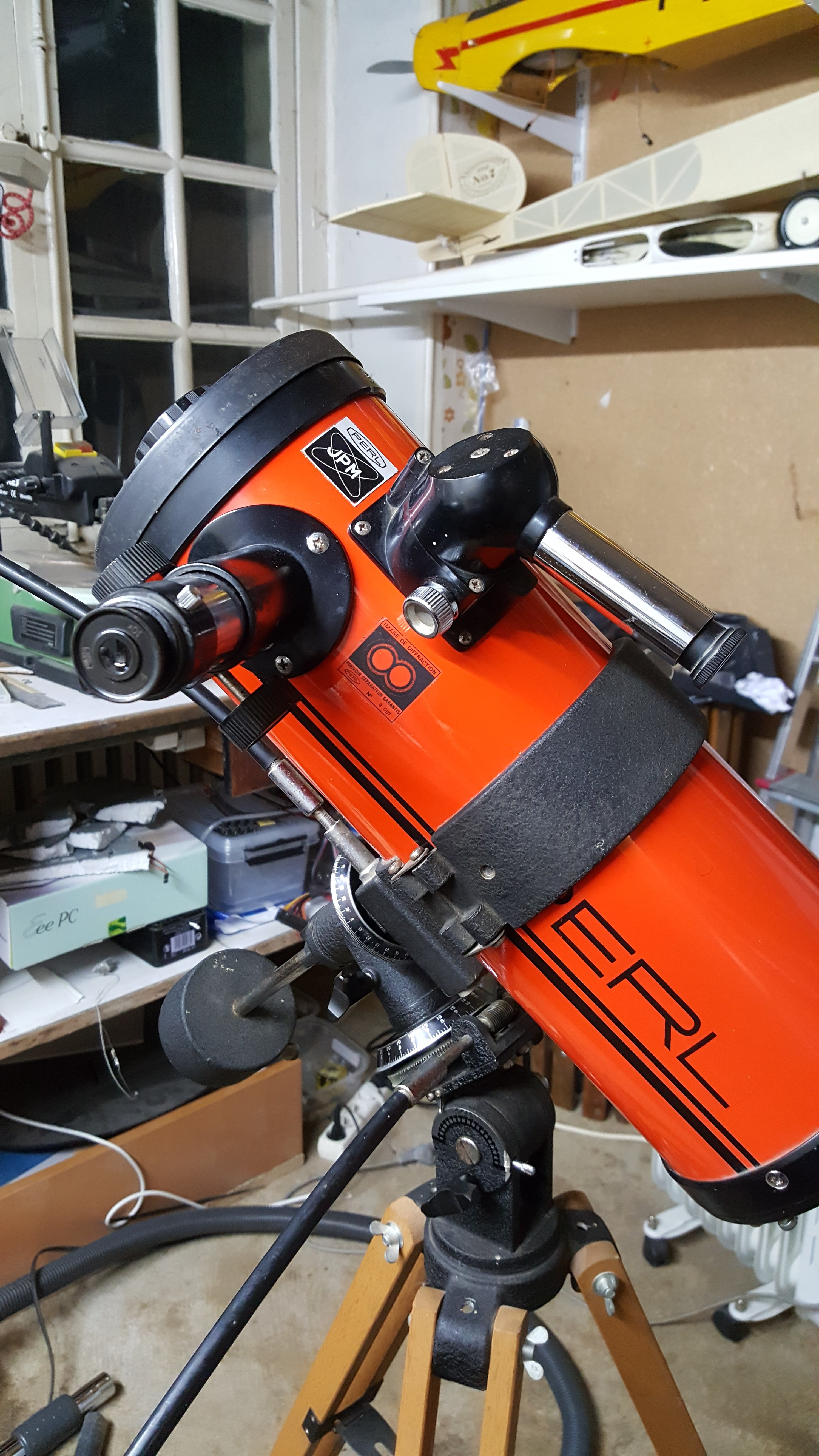

bonsoir !!!
Alors comme dit dans ma préz, je re-découvre le ciel avec mon vieux matériel vintage !!!!!
ci joint quelques photos !!
vous pouvez vous lâchez !!!!mdrrrrrrr
mais bon soyez sympa hein
merci !!!!!!!!
heuuuu y'a beaucoup de photos !!!
coté oculaires j'ai :
PERL Royal AH 40 mm
H6 mm
H 12.5 mm
H 20 mm
Or 6 mm
Or 9 mm

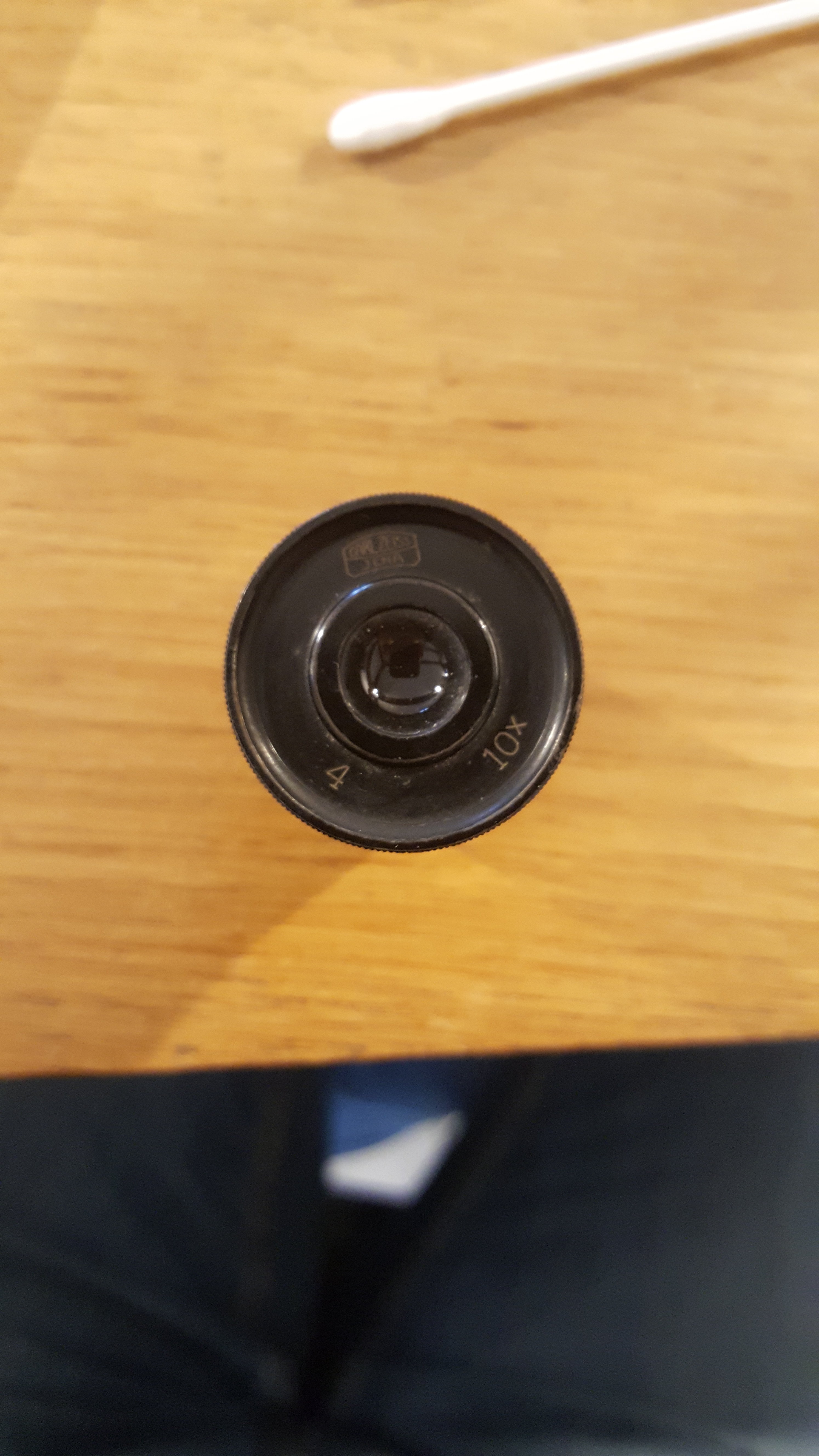

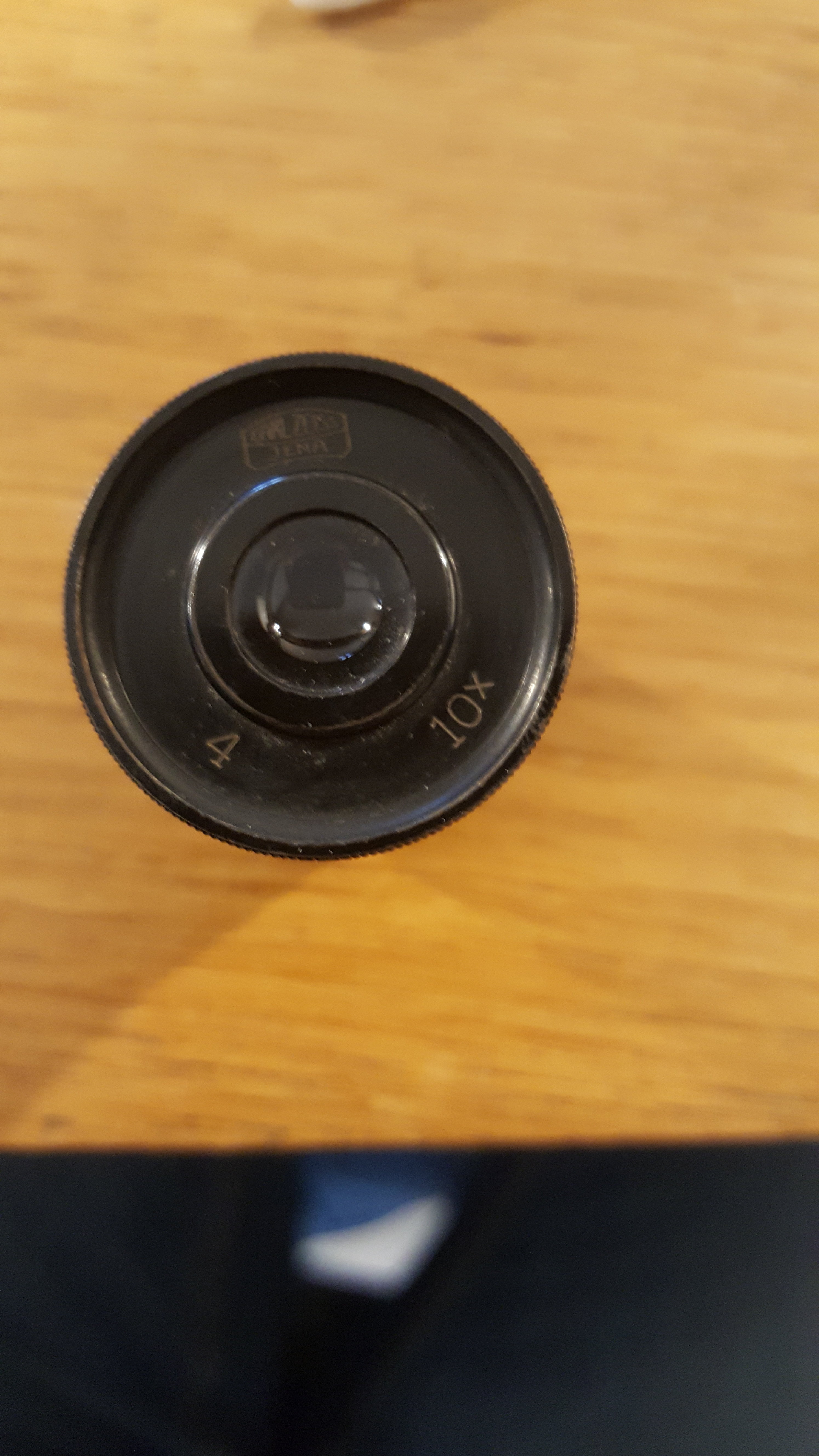

et je pense 1
karl zeiss mais je sais pas si c'est plus pour un microscope !?

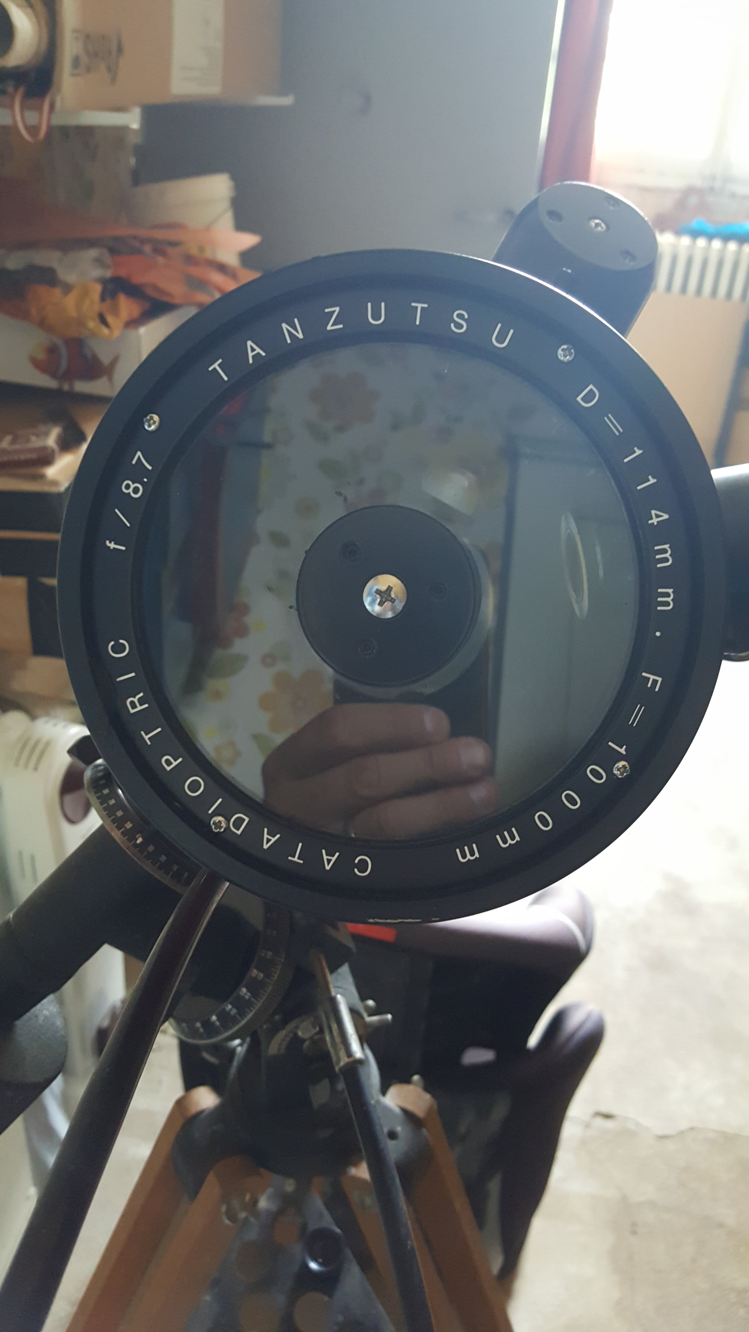

Par contre si tu envisages de poursuivre l'astronomie, il faut passer à du matériel bien meilleur optiquement.Ce catadioptrique n'est pas le meilleur instrument que les fabricants aient fait.

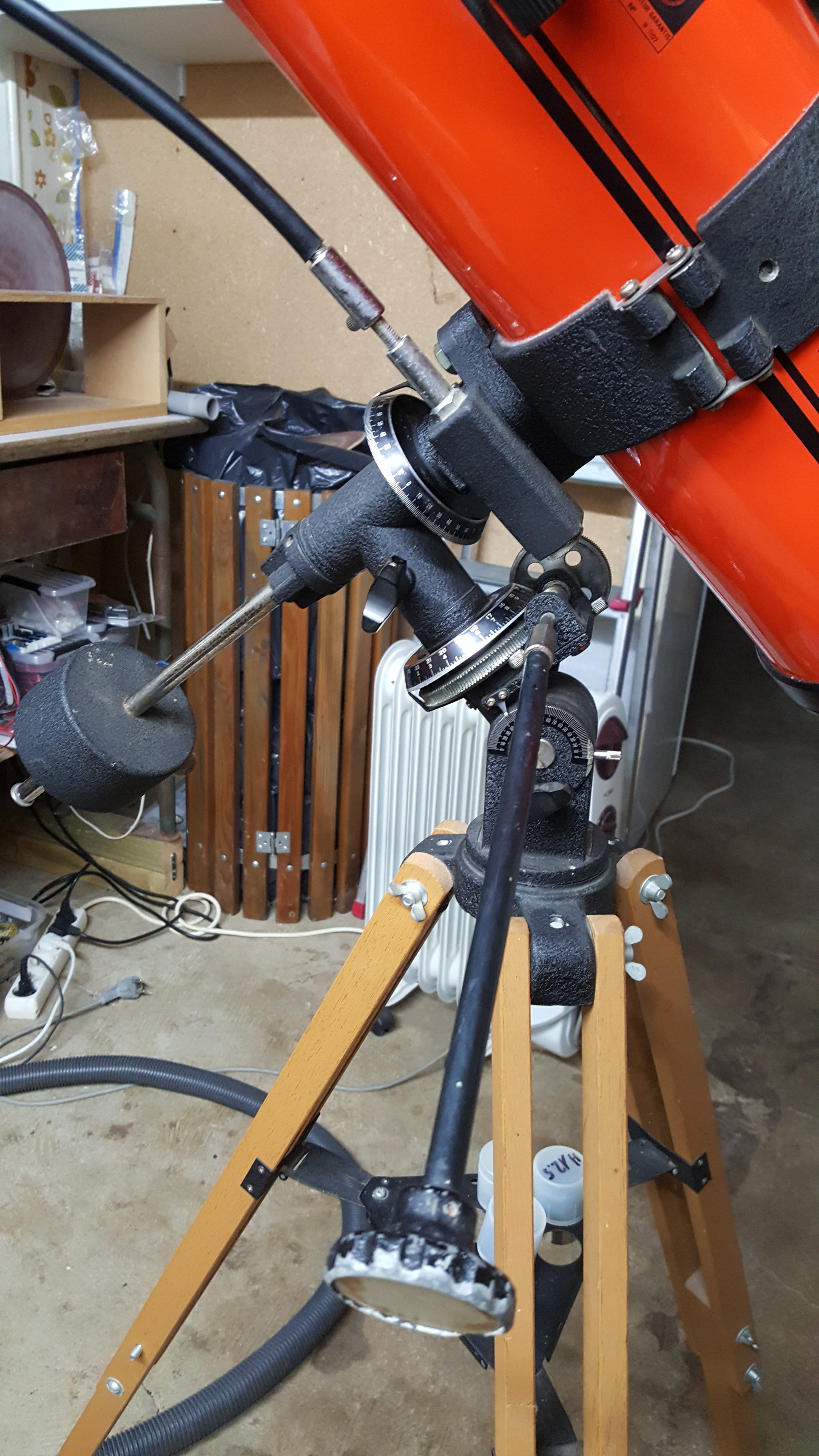

Ah voilà le télescope a papa! Il est en meilleur état que celui de mon père lol.
ils devaient avoir très peu de choix et 0 conseils à l’achat à l'époque.
les oculaires c’est des trous de souris. Si c’est du coulant classique, tu pourrais peut être commencer à investir dans des nouveaux pour ton futur dobson?

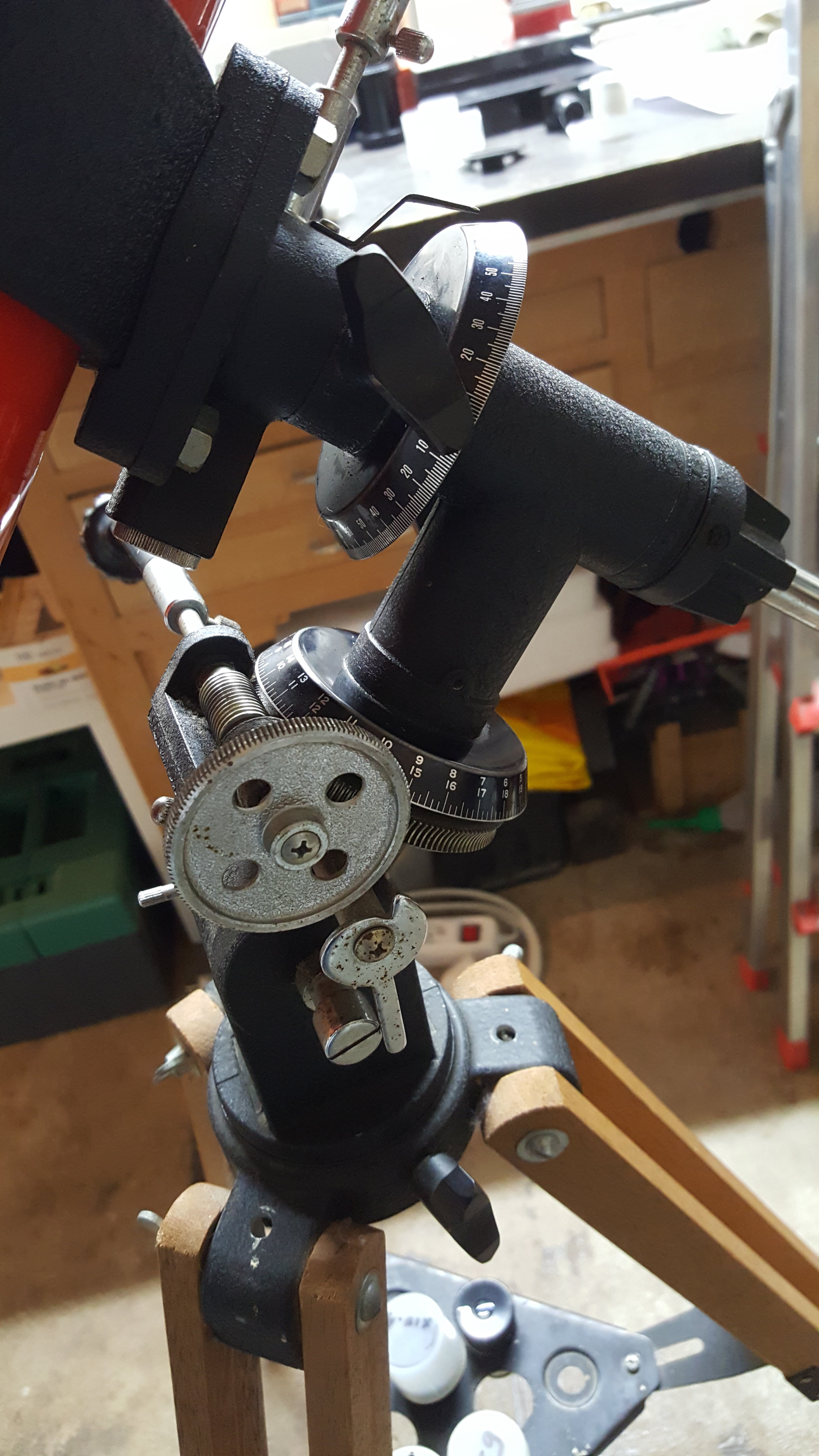

J'ai eu la même monture équatoriale et je trouvais ses mouvements pas doux.
Je l'ai démontée pour dégraissage et tentative d'amélioration.
1) il n'y a aucun roulement dans cette monture, c'est fonte d'alu sur fonte d'alu.
2) ne vires pas la graisse-colle je l'ai fait et les jeux ont augmenté (graissé avec de la graisse rose)
sur cette monture il y avait un 114/900 (à l'époque on avait hésité pour le catadioptrique) avec coulant de 27mm marqué "J cerf"
3) Ça coûtait une blinde à l'époque (2/3 de SMIC)

c'est vrai que la monture est ...... heu .....ben c'est sport l'astro !!!!!!!!!

+1 pour les oculaire, j'ai déja un adaptateur 0,9683" à 1,25"

C'est vrai! par contre l'oculaire Or9mm doit être très bon
Et j'adorais utiliser le perl AH 40mm, sur 115/900 :wub:

J'ai vu un télescope comme le tien en vente sur LBC il n'y a pas si longtemps. C'est un matériel de Towa (qui n'existe plus).
Voici une page web consacrée à certains de leurs télescopes (c'est en japonais): http://plaza.harmonix.ne.jp/~paz-914/TNZ.htm
On y retrouve le tien vendu sous plusieurs marques. Il y a quelques mois, quelqu'un en vendait un à Vannes (au label Paralux) pour 300 euros!

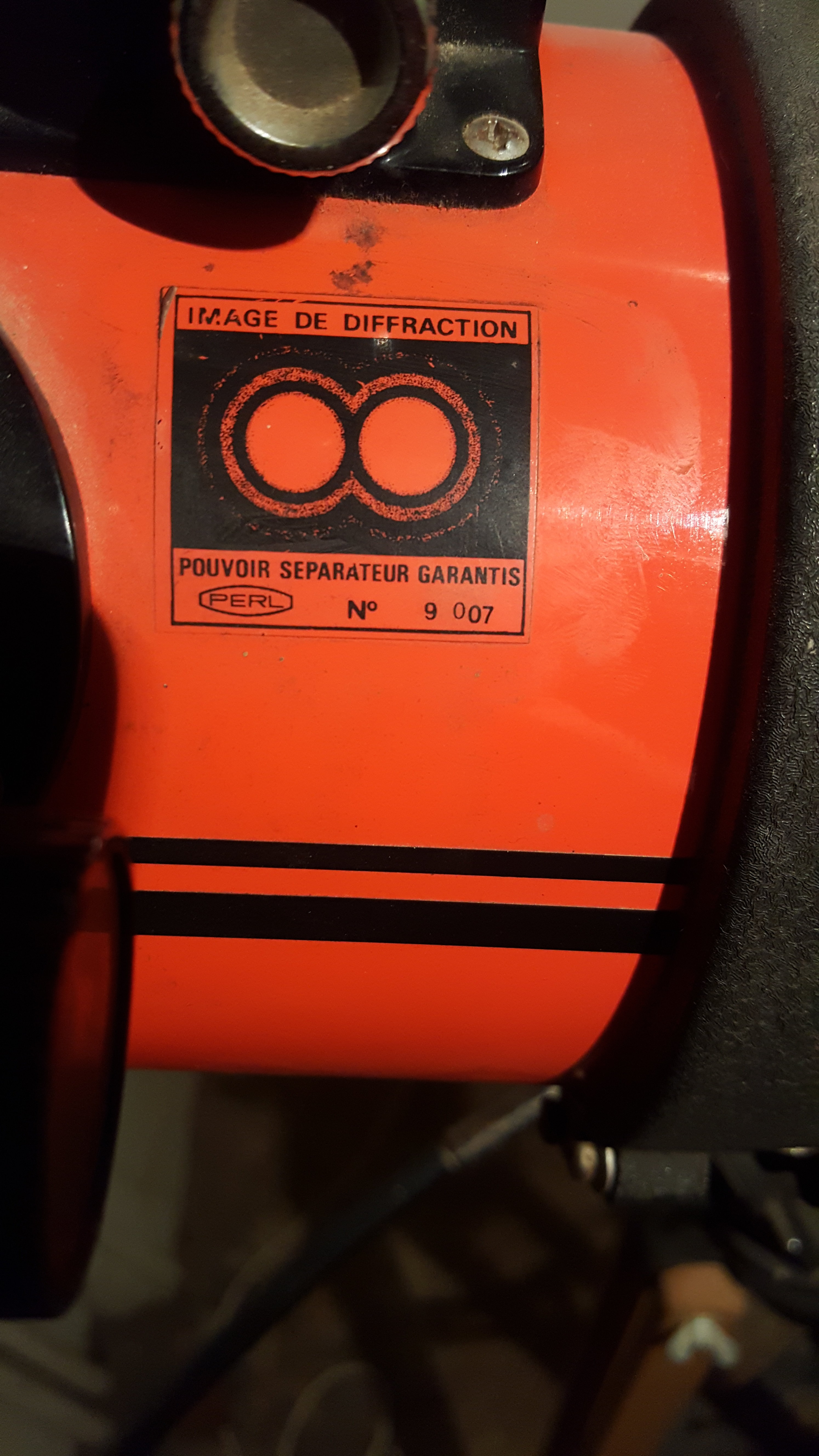

Pour t'aider à te remettre à réutiliser ton Tanzutsu 114/1000 japonais (d'après ta photo, sorti du magasin Médas sous l'intitulé Perl Nova 114/1000), quelques "rappels" :
- commentaire du catalogue PERL de 1984 : Catalogue PERL- Chapitre 3- Télescopes_pages 26 à 37.pdf (Voir Page 30, référence T 28) de ce Perl Nova.
-  le manuel d'utilisation en français manuel Tanzutsu-Paralux 114-1000.pdf

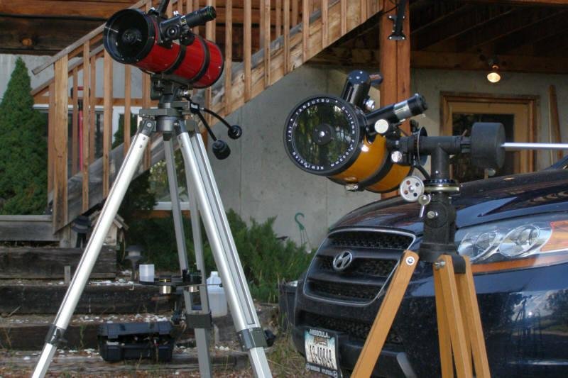

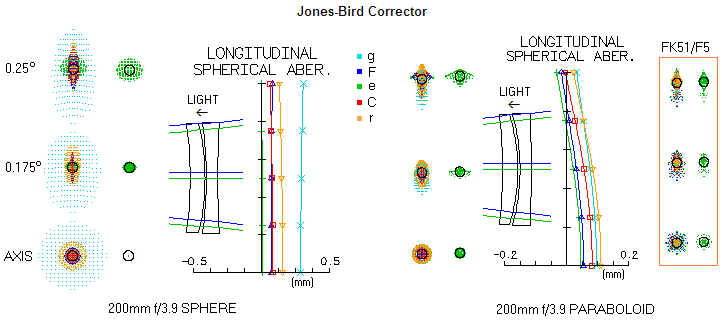

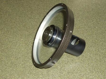

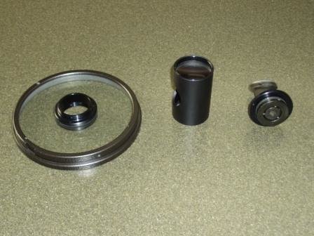

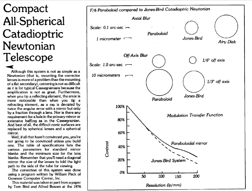

Bonjour, c'est un des rares catadioptres de type Jones-Bird comme le TASCO 8V, la lame devant est une simple lame de fermeture fine.
https://www.telescope-optics.net/sub_aperture_corrector.htm#bottom

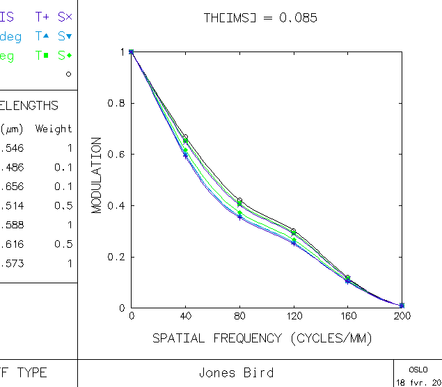

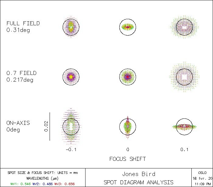

A ce diamètre et f/D il est nettement mieux corrigé que le modèle au-dessus qui est en sortie un 200f/5.9 (miroir à f/3.9) à qui on reproche astigmatisme (le spot très gros sur la taille angulaire de la Lune) et chromatisme.
Les spots du f/8.7 sont nettement plus concentrés.
La collimation fait la différence sur cet engin et il faudrait que je remette le nez dans le Rutten & van Verooij car il est superbe avec des oculaires d'un type particulier.
Obstruction 30%
Modifié par lyl
Formule exotique : se comporte comme un f/6 jusqu'à 2/3° de champ. (Lune complète) tout en restant compact comme un f/4.
Très bien pour bien sortir le foyer en mode newton sans trop obstruer.
Fabrication : tout sphérique et verre pas cher.
rallongée à 114f/8.7 : La correction chromatique est bonne, l'obstruction ne gêne pas trop.

Une bonne combinaison oculaire : plössl symétrique ~25mm tout simplement. (pas toutes les focales)
La formule reste assez exotique. Le "non-piqué" central gêne un peu.

Le plus gros calculé était un 12.5 pouces (318mm dans l'article) a f/6 et avec 22-23% d'obstruction, on peut toujours y ajouter un réducteur de focale.
Le tube ferait 1m15 je pense.
J'ai à peine survolé la formule optique, elle utilise principalement la tolérance de l’œil pour la mise au point, c'est incompatible avec la photographie comme le dit l'auteur.
La courbure de champ est complexe.
