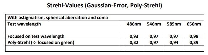

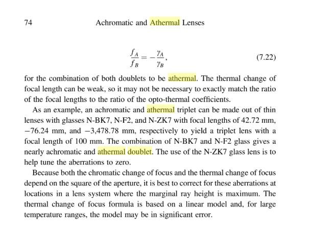

Un bon achromat BK7-F2 80 f/D 15 équipé solaire ou mieux 60 f/15 (plus compact) donnera sans aucun doute de meilleurs résultats.
- plus piqué en H-alpha à cause du f/D long. (près du niveau de l'optique spécifique Lunt). Ex. achromat planétaire 80mm haut de gamme japonais. achroHQ.JPG.268632e0994d60163ae8478758bd681d.JPG
