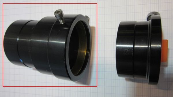

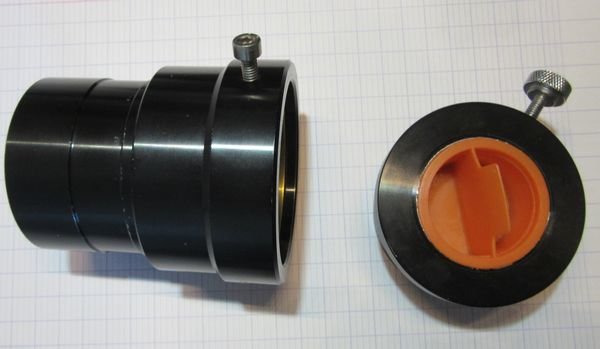

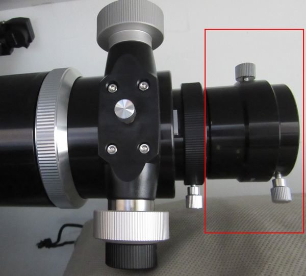

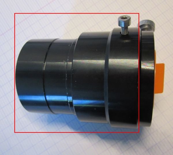

Merci Fabien ; je vais me permettre d'abuser de ta gentillesse : Peux tu me donner  ( en prévision de l'chat), quelques indications  sur l'adaptateur 50,8  /M48
et 58,8/ 31,75. ? Je n'ai jamais ni vu ni utilisé ce genre d'accessoires , et si possible site vendeur. Merci d'avance.
Hello, l'adaptateur 50.8 vers 31,75, tu l'as déjà : souvent appelé réducteur, il est dans le PO, enlève le et tu verras qu'il comporte un filetage M48.
il te reste à trouver l'adaptateur 50.8 M48 : tape cette référence dans ton moteur de recherche et tu auras du choix, cela ne devrait pas coûter plus d'une dizaine d'euros grand maximum.
Mais il est très possible que tu aies déjà cet ustensile en ta possession : si tu as un RC ou un aplanisseur ou aplanisseur réducteur en 2 pouces par exemple : tu dévisses le coulant 2 pouces : c'est ça !
bon ciel !
Fabien
Modifié par 6fab
bonjour,
en images
ça te permet de gagner quelques centimètres pas inutiles dans ton cas .
Paul
Modifié par banjo

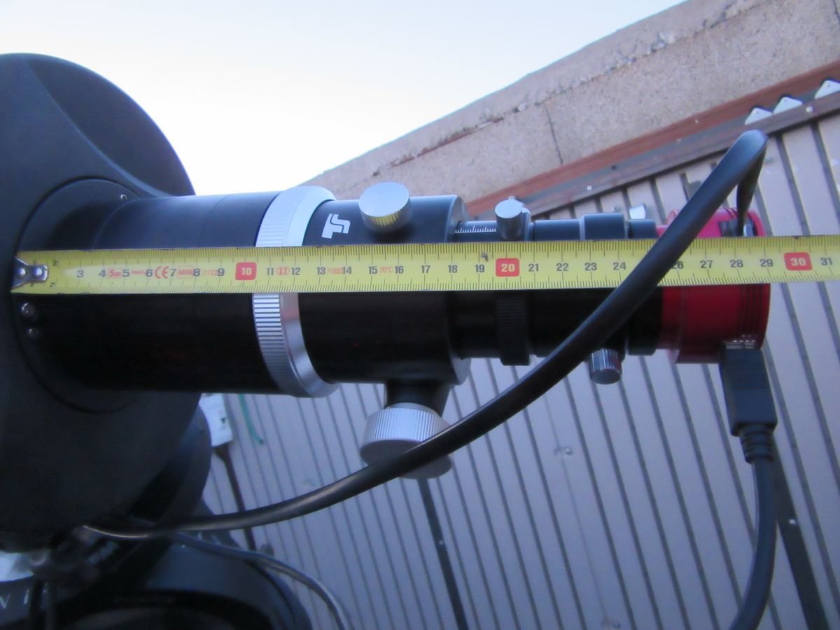

Je pense qu'il faut que tu commence à regarder où est exactement ton foyer (une étoile ,la lune ou meme un nuage ) v moi j'utilise un verre que j'ai dépoli ( un bout de calque ou un bout de sac en plastique transparent ça le fait aussi) et que je déplace au foyer ,quand c'est au point je regarde avec un réglet ou un mètre ,puis tu retranches le backfocus de ta caméra, à un deux milimétres près ca te donne une bonne base.
Paul
Modifié par banjo

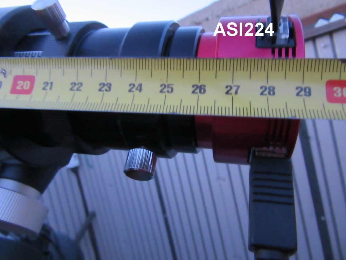

tout chaud tout bouillant
MAP sur fin croissant de lune avec la caméra ASI224
le fond de la caméra à 29cm , le capteur doit être ~27cm
Paul
Modifié par banjo

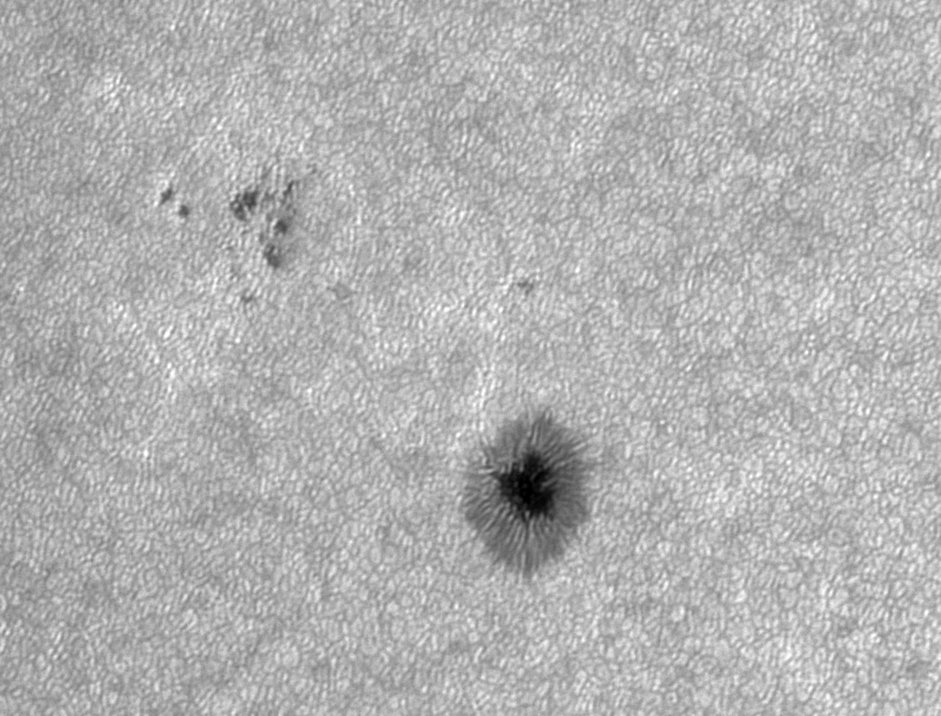

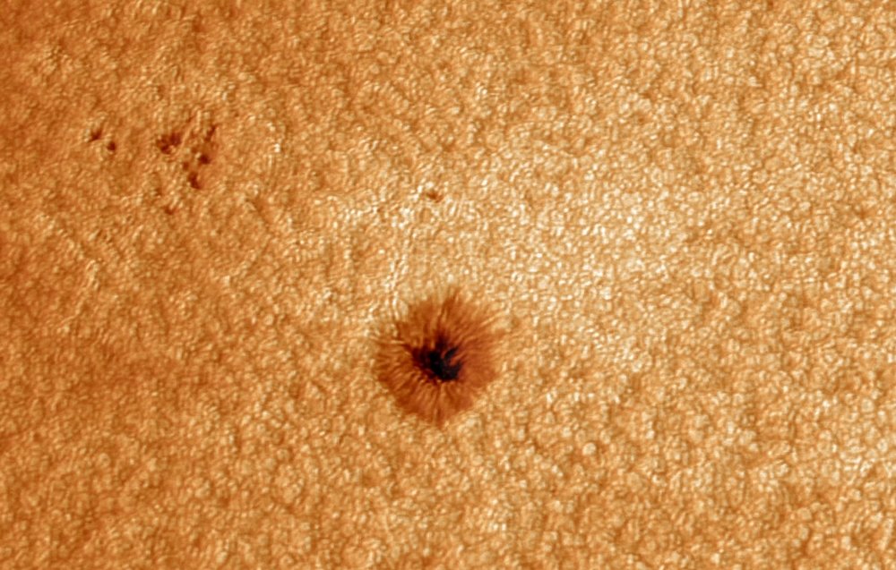

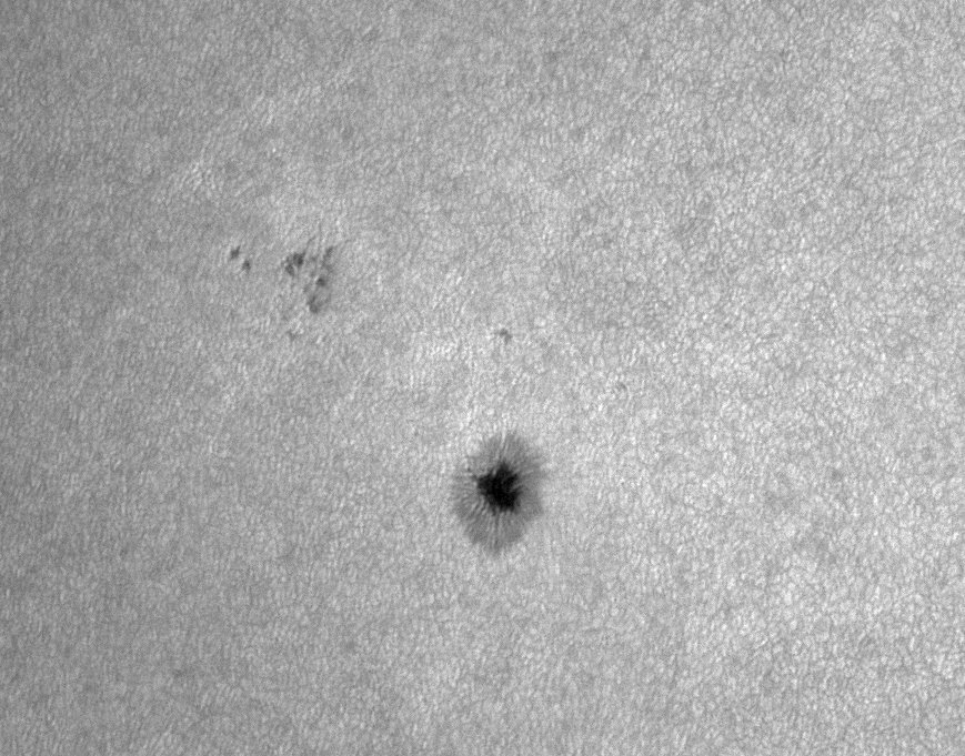

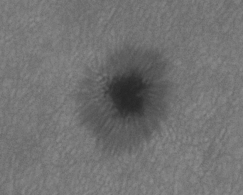

bonjour à tous,
essais en solaire avec astrosolar N3.8 +continuum + ASI174MM
par transparence très moyenne et seeing important.
Paul
animation regardez le bord intérieur de la tache
Modifié par banjo
