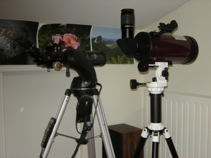

Bonjour, pour illustration, une lunette 80ED sur monture Skywatcher AZ GOTO (celle d'origine du 127)
et un Mak 127 sur une AZ Pronto (de chez P.....-A....), laquelle est très pratique (mais ce Mak est sa limite en poids).
Ailleurs j'ai un Newton 200/1000 transformé en Dobson car sa monture Azimutale (EQ5)
était lourde, encombrante, peu pratique pour mon usage.
Souvent je sors une lunette ou un petit Mak en compagnie du Dobson.
