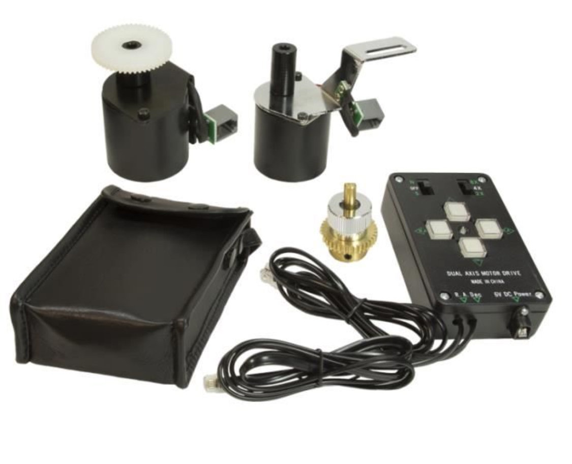

Bonjour, depuis quelques semaines je possède un télescope 150/750 Sky-Watcher sur eq3 que j ai motorisé double axe.
L’objectif de cette petite configuration c’est le visuel assisté, et l’initiation à l’astrophoto, (je sais que l idéale pour l astrophoto serait de posséder une eq5).
Hier soir j’ai voulu faire une petite observation, j’ai fait ma mise en station, et j’ai pointé la nébuleuse d Orion, le ciel était beau je pouvais voir la nébuleuse.
Mais problème le suivi été catastrophique je devais en permanence recentrer la nébuleuse, si je n’intervient pas, la nébuleuse sort du cadre.
J ai essayé les 3 vitesses x2/ x4 / x8 et rien a faire, pourtant j’entends le petit cliquetis des moteurs.
Je ne vois pas ce que je fais de mal.
A votre avis de quoi ça peut bien venir? Sur quoi je dois orienter mes recherches de solutions?
Merci.
Tu es sur de ta mise en station (même approximative ?)
Si oui:
  • vérifie aussi que tu n'as pas mise l'interrupteur du moteur en position hémisphère sud (çà m'est arrivé une fois)
  • que les roues dentées entraînent bien la monture (qu'elles ne sont pas trop écartées et ne patinent pas)
  • que tu n'a pas inversé les fils DEC et AD
Yves Piette

pour la mise en station, j ai bien pointé la polaire, j ai utilisé le Tuto de GEGE. Pour la précision je ne possède pas de viseur j utilisé juste le trou de la monture.
j étais sur hémisphère  nord .
pour les roues normalement c est bon.
pour le branchementDEC /AD j avoue que J ai eu du mal à comprendre , et je ne suis  sûre qu’à 80% de ne pas mettre trompé.
merci pour ces pistes.

As tu quand même essayé d'inverser les fils DEC/AD ?
Personnellement j'ai la même monture et, même avec une mise en station approximative (polaire vue dans le trou du viseur polaire) , le suivi est tout à fait suffisant pour du visuel...
Yves
je n ai pas eu le temps de faire ce teste, ce week-end je teste les branchements , en intérieur, car pour le moment nuages et pluie annoncées.
et dès le beau temps de retour je test  dehors

je me suis acheté le viseur polaire, je regrette de ne pas avoir acheter l éclairage.
j ai fait le réglage du viseur grâce à une chaîne YouTube.
pour les branchements, apparemment, je mettais trompé dans le branchement des câble.
je n ai pas pu tester le suivi.
bon courage pendant le confinement.
Modifié par Lecpat
je viens vous donner quelques nouvelles de mon problème de motorisation sur mon eq3 motorisée double axes.
hier soir j ai testé le suivi de ma monture motorisée sur la lune, après ma mise en station, j ai pointé la lune et pendant toutes la séance d’observation et la prise de quelques clichés, la lune est restée au centre de l’oculaires, c’est vraiment agréable.
par contre sur la raquette lorsque j’appuie sur les touches DEC le moteur a du mal à se mettre en mouvement et à un moment ne réagit plus au ordre de la raquette,
pour la RA pas de problème le moteur obéis aux ordres de la raquette.
j ai tenté quelques photos sur des étoiles et des zones où se trouve en théorie des objets Messier,
pour les Messier après une petite pose de 2mn à 1600iso je n’ai rien vu apparaître sur l’écran de l APN, je pense ne pas avoir trouvé les objets. Par cotre les étoiles n’ont pas fait de filés, j’en déduit que m’a mise en station n’était pas trop mauvaise.
Bonne journée.
