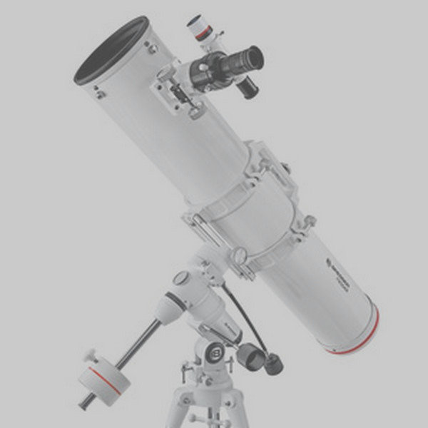

Salut
Pour avoir des réponses précises, il serait bien de nous dire ce que tu souhaites photographier avec ton reflex ( planétaire, ciel profond ) et de nous donner plus d'infos sur ton scope, car il existe des 130/900 et des 130/1000 a tube court et long

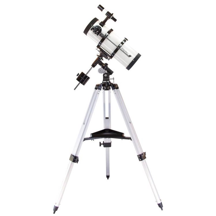

Alors ,
J'ai le  newton tube court en 130/100 image 2.
Pour ce qui est de l'imagerie , je vais faire ce que je peux à l'heure actuelle .. Je suis sur Orion, pour voir les capacités de la chose.
J'ai une barlow dans un coffret je vais mettre pour voir si j'arrive à quelque chose.
