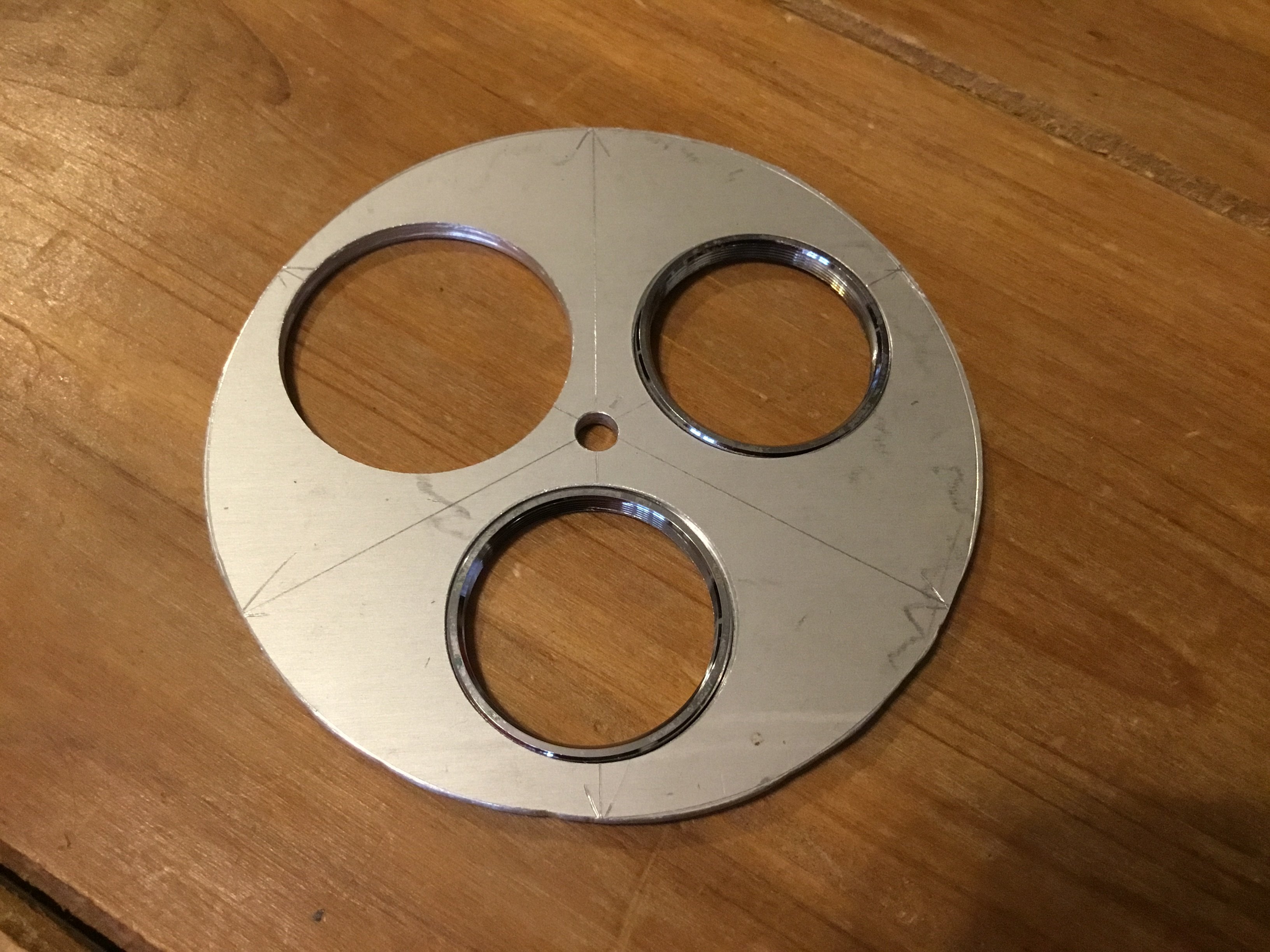

Merci Bruno, pour mon OIII j’ai préféré comme tu le dis une marque sûre ( Astronomic) je ferais idem pour l’UHC, en fait je suis en train de faire une roue à filtre mais un seul filtre pour le moment sur deux emplacements... 😀

Merci Chatbleu c’est exactement la réponse que je cherchais, donc se sera bien un UHC. Je vais gratter le fond du porte-monnaie voir ce qui reste ! Avant je dois finir ma roue à filtre et vérifier le vignettage éventuel.

Si tu utilises une roue à filtres, ça peut être intéressant d’avoir tous les filtres de la même marque (s’ils sont parafocaux) et d’avoir un filtre clair (transparent) de la même marque dans la roue.
Comme ça tu fais la mise au point avec le filtre clair puis tu peux changer de filtre avec la roue sans avoir à retoucher la mise au point.
J’ai prévue une roue avec trois trous, deux filtres et un vide (plus gros) mais voici une photo du projet. Tu m’inquiète, les filtres parafocaux ? Ce n’est pas que du verre plat ?

Bonjour, comme j’ai terminé ma roue à filtres ( voir lien ) et que je n’ai pas de vignettage, je viens de commander un UHC Explore Scientific, je vous donnerai mon ressenti, mais en ce moment j’ai peur de l’attendre longtemps...

Bonjour Gordini, j’ai un OIII ASTRONOMIK il me sert aussi sur d’autres nébuleuses Dumbell, M17, M1 M42 et plus. Et bien plus de détails apparaissent. C’est pour cela que j’ai construis la roue porte filtre comparer rapidement avec et sans.
