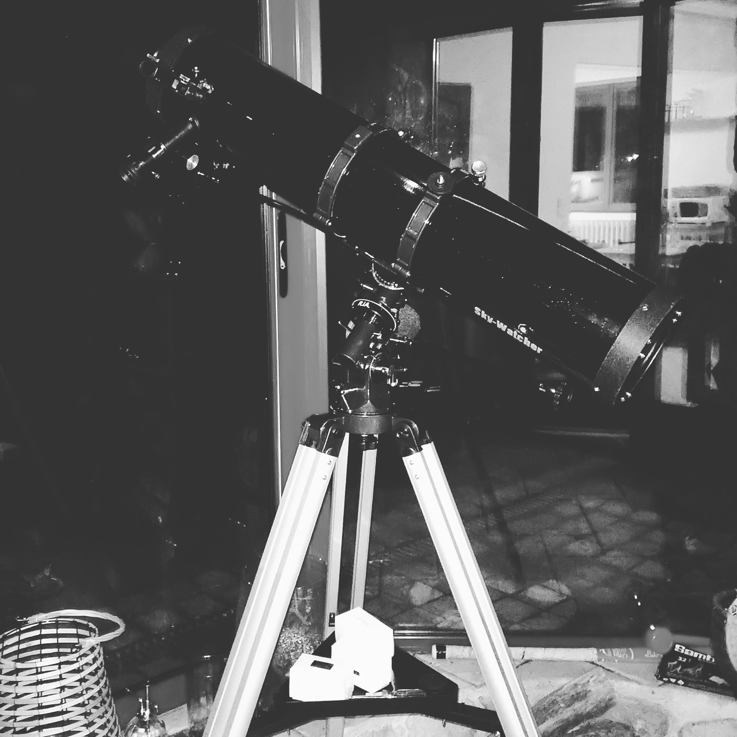

fait une photo de ton montage à l'oculaire, comme dit plus haut un tube allonge est certainement la cause de ton problème

Je ne peux pas mettre de photo pour le moment à cause d'un bugue je suppose.

D 'ou la photo pour bien voir le montage

J'essaie de mettre ma photo mais ub message d'erreur apparaît pour me dire qu'il ya une erreur.
Si tu ne dis pas comment tu essayes de faire ni le message d’erreur c’est comme de dire « je démarre ma voiture mais elle n’avance pas, comment faire ? ».
il y a 22 minutes, Fred_76 a dit :
ben il n'y à pas 36 façons de poster une image sur le fofo
j'ai exactement le même problème et la même erreur 200
et comme ont ne peu pas poster d'image dur de te montrer^^
::>>>  image d'erreur
