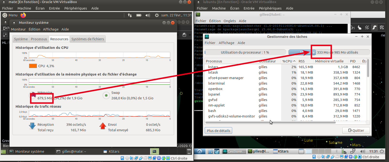

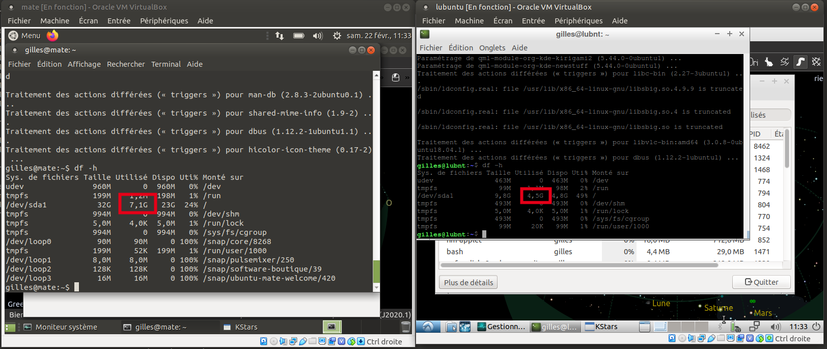

gehelem Posté 22 février 2020 Posté 22 février 2020 Je me méfie de ce qu'annoncent les "distributeurs", rien ne vaut le fait d'essayer sur le laptop en question Pour la rigolade voyons ça sur deux VM. A ma gauche Mate 1804, à ma droite Lubuntu 1804, sur lesquelles j'ai mi kstars et indi-full L'avantage de la légèreté va effectivement à Lubuntu, mais il faut relativiser les proportions Mémoire (avec KStars allumé derrière) Disque (quoique pour faire bien, il faudrait vérifier la liste de ce qui est installé) Bref, faut pas pousser non plus, la différence est certes bien là mais quand même... faut vraiment de toutes petites config pour justifier que ce soit critique il y a 8 minutes, françoisP a dit : Si j'ai bien compris, le script installe les logitiels astro ? Oui, tout à fait et plein de machins en plus, c'est au choix
