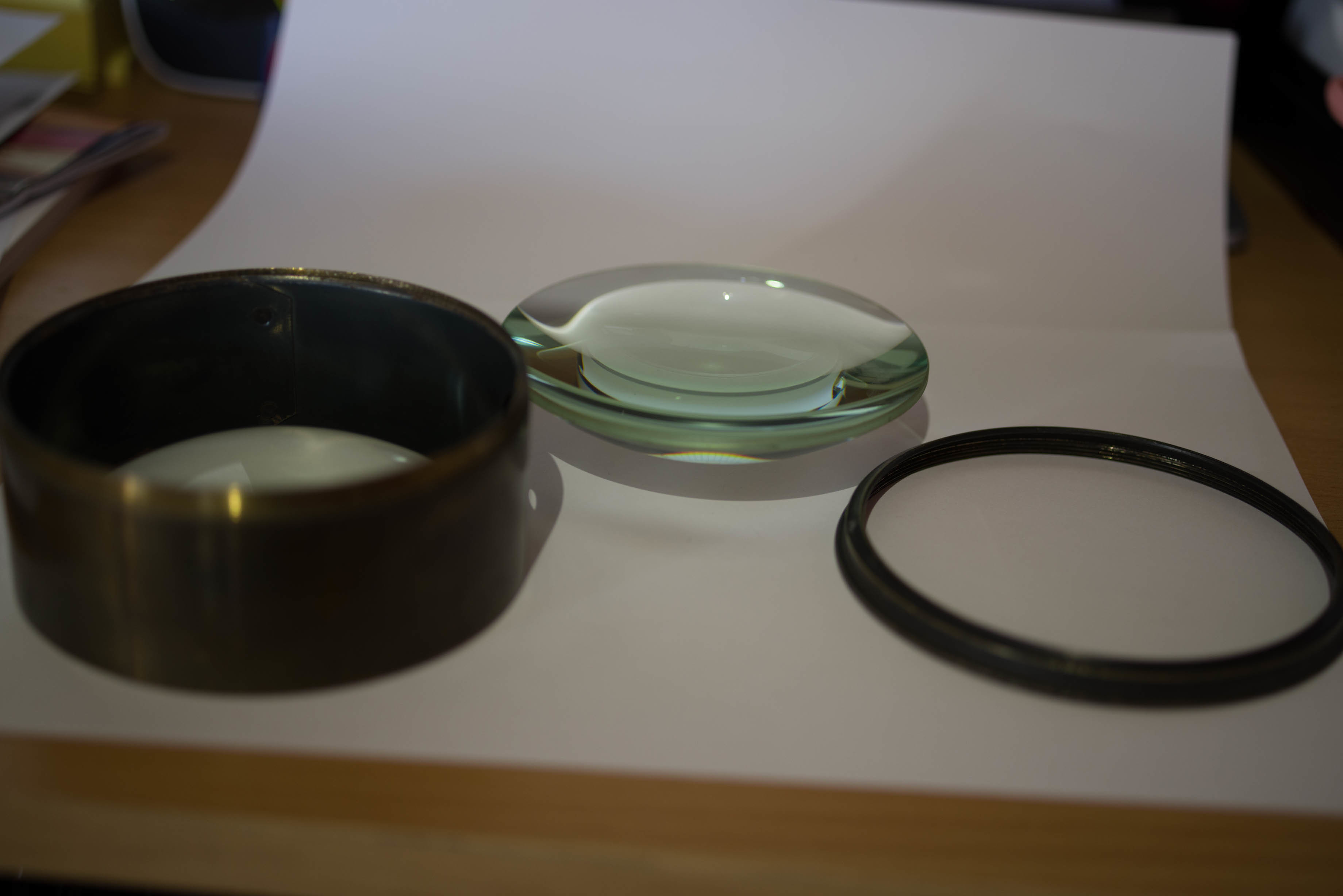

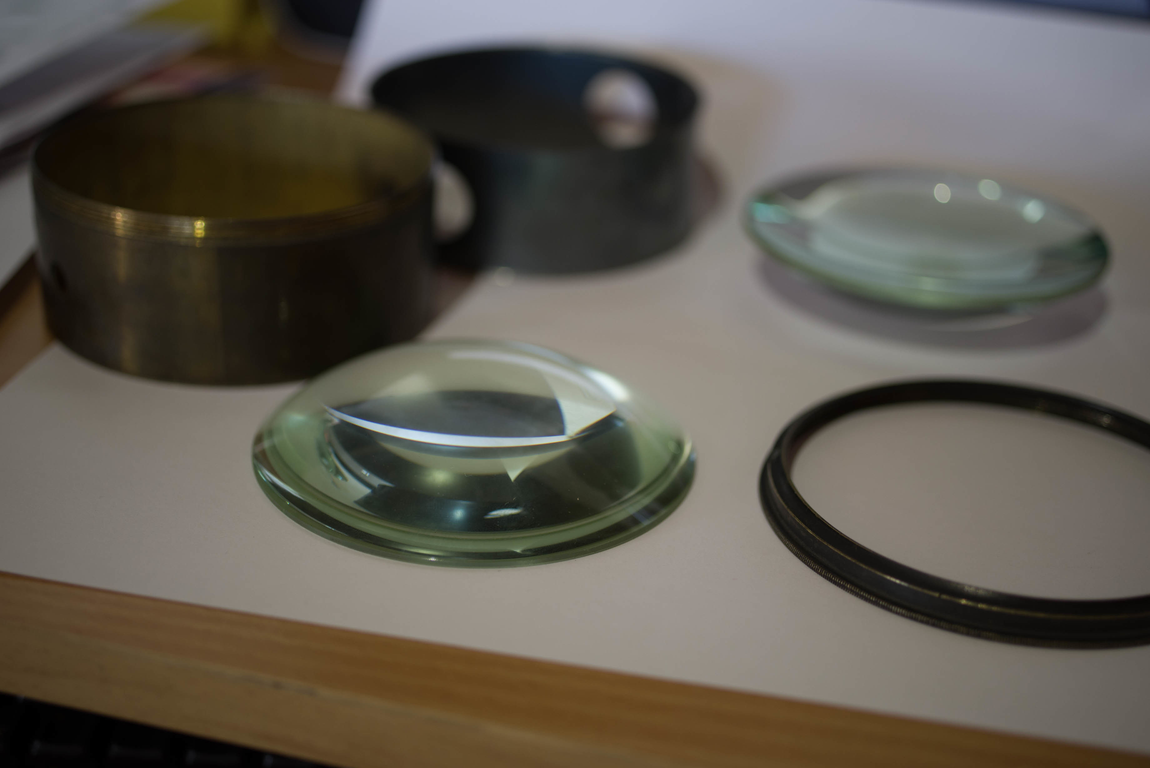

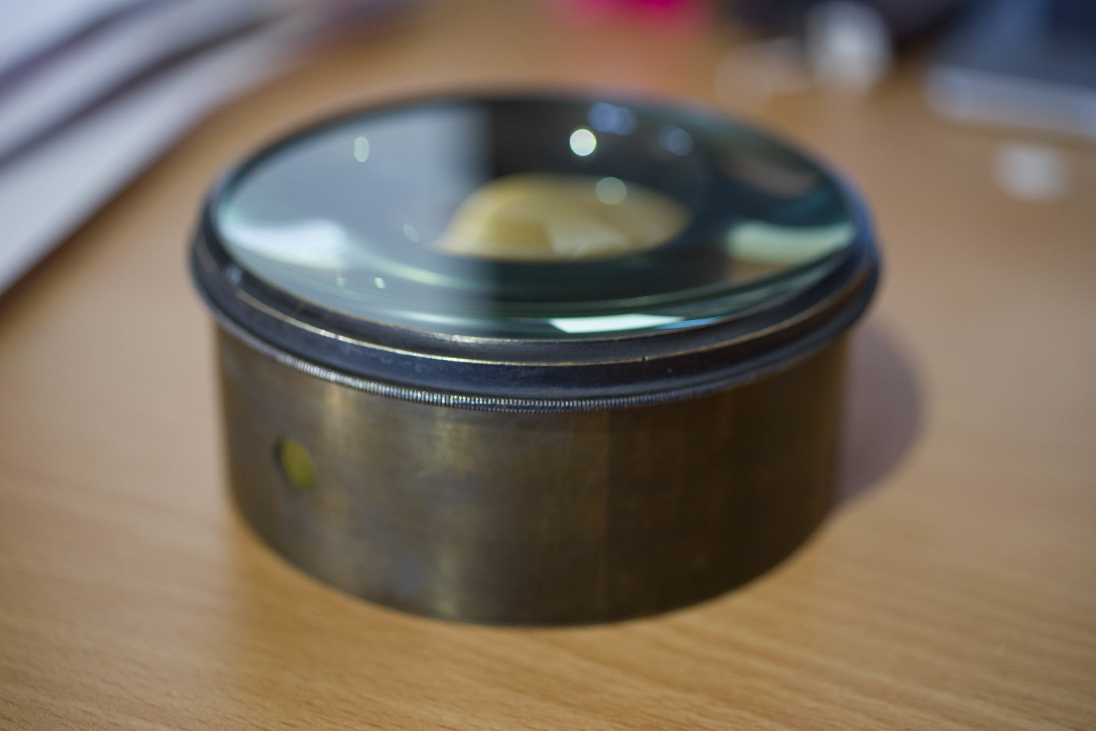

je viens d'acquérir un objectif de lunette ancienne d'origine inconnue.
Il est constitué de 2 lentilles plan-convexe (je pense identique) de 100mm de diamètre.
J'ai tenté de déterminer la focale par projection de l'image du soleil mais j'obtiens une valeur très faible (quelques centimètres).
Du coup, je me demande si c'est bien un objectif de lunette...

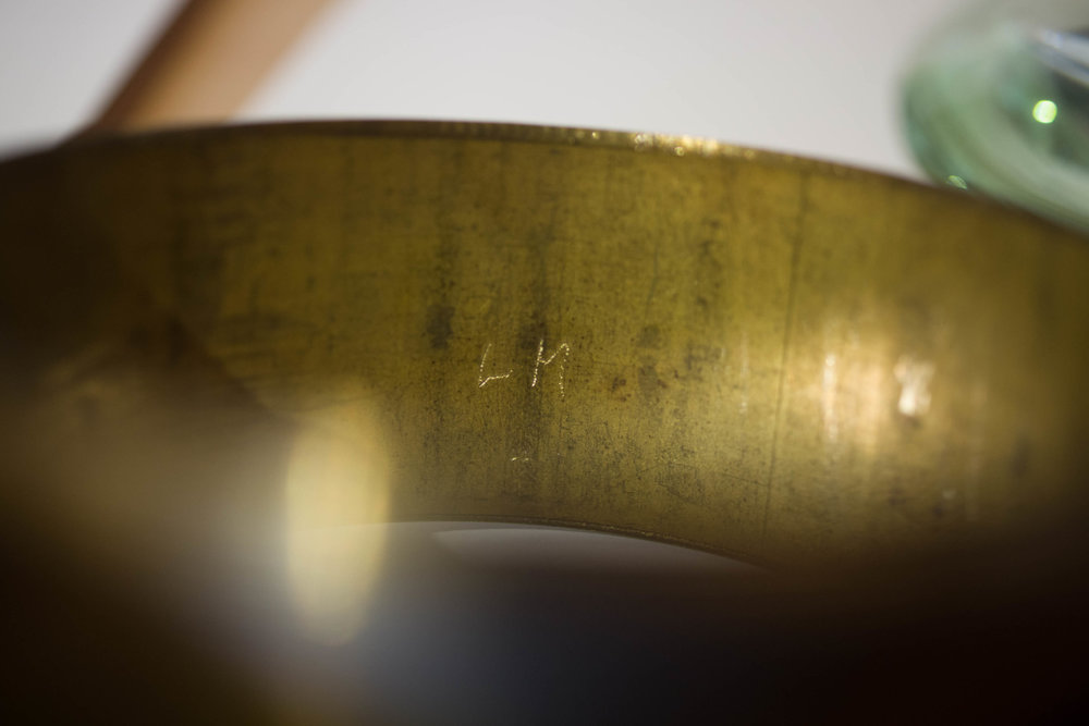

Je n'ai trouvé qu'une seule inscription : LM
Voici quelques photos :
Je suis du même avis que toi car ce n'est pas un objectif de lunette astronomique.
Les lentilles sont trés courbées quand tu les regardes par la tranche donc trop puissantes pour être utilisées en objectif d'astronomie.
En plus, les courbures des lentilles sont de "sens opposé" optiquement.
Je pencherais plus pour un objectif de projection du style ancienne lanterne magique.
Si c'est cela, tu peux le revendre facilement sans problème par ailleurs.C'est recherché par les collectionneurs.
Ou un agrandisseur photo peut-être.A voir.

Merci Oliver et bravo, mon objectif de lunette ressemble furieusement au condenseur de la lanterne Taxisol :
http://www.lecompendium.com/dossier_optique_169_projecteur_taxisol/projecteur_taxisol.htm
Dommage, je me voyais déjà lui bricoler un tube pour les premiers essais....
Modifié par flo_bourges
Oh oui cela y ressemble bien!:)
J'espère que tu vas pouvoir le revendre à un bon prix mais c'est franchement possible car c'est en super état pour son âge.
Condenseur à coup sûr : soit pour un projecteur, soit pour un agrandisseur. Le montage plans-convexes tête-bêche est classique. Ce n'est pas conçu pour former des images, ce n'est même pas achromatique.
