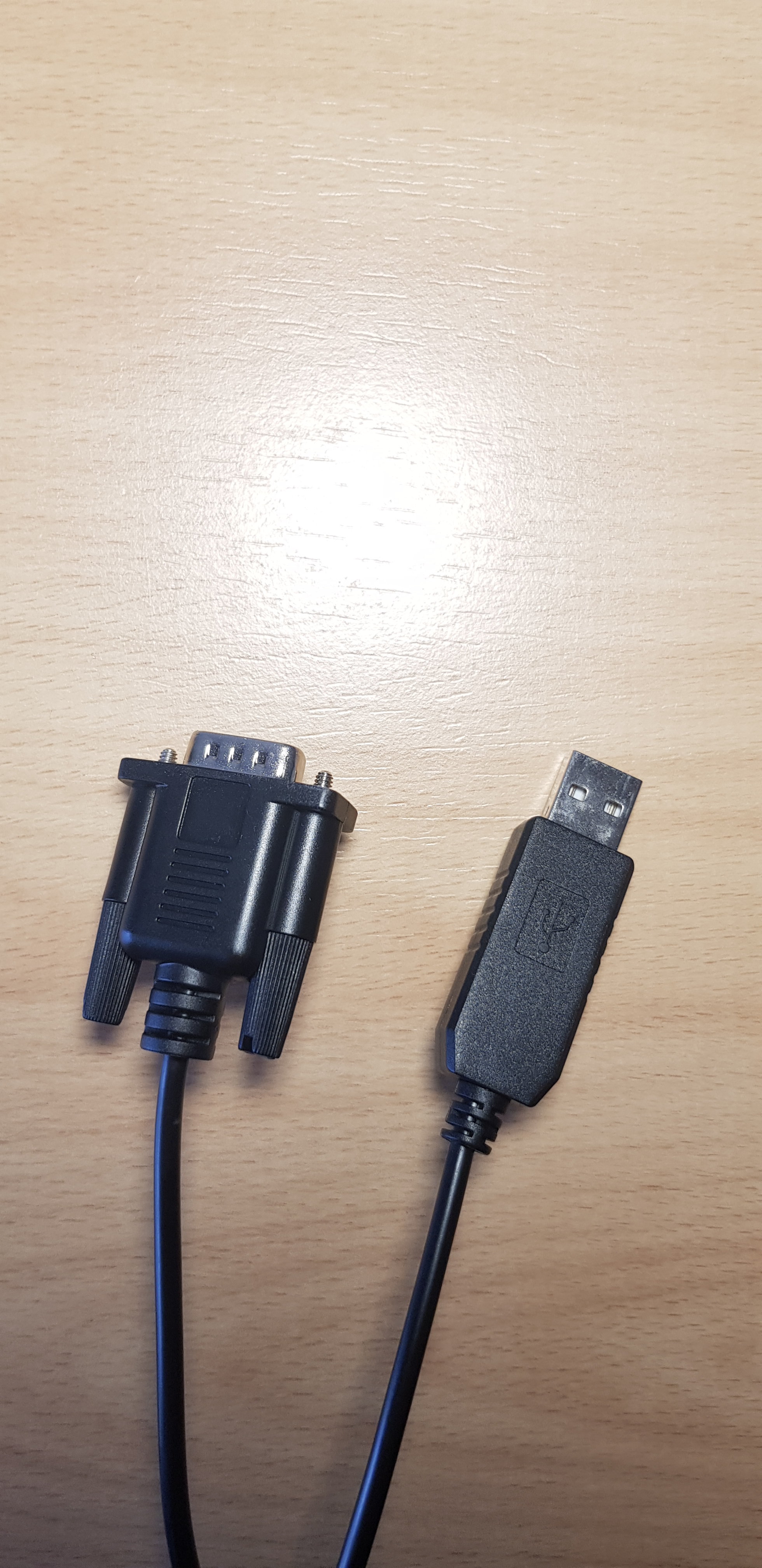

J'ai acheté un câble pour relier ma monture à mon ordinateur pour utiliser EQMOD et ainsi me permettre de faire de l'autoguidage.
Seulement j'ai un problème, lorsque je clique sur les jumelles de la fenêtre Ascom pour rechercher le port COM de la monture, il me met le message suivant "Not found". Je n'ai donc pas encore réussi à les relier.
J'ai acheté ce câble sur aliexpress https://fr.aliexpress.com/item/4000598218783.html?spm=a2g0s.9042311.0.0.3d556c3770iFXr
Est-ce que quelqu'un pourrait m'aider à relier mon pc à ma monture ou à trouver une alternative ?

Ben sur le site d'Ali évidemment mais juste comme ça, tu es sûr que c'est le bon câble et pas juste un truc qui y ressemble ?
Il y a une mise en garde sur le site de PA à ce sujet, ça serait dommage de cramer quelque chose... https://www.pierro-astro.com/materiel-astronomique/interface-eqmod/interface-usb-eq6-direct-pour-montures-eq6-orion-atlas_detail
ATTENTION : Cette interface n'est pas un adaptateur USB / Série, ne jamais tenter de brancher une monture EQ6 à un PC en utilisant un simple adaptateur USB-Série avec port DB9.
Pierro Astro fourni le câble et son driver. Une autre alternative est ici et le driver y est également téléchargeable.

Si avec le driver ça Marche pas ben
C'est juste un câble série-usb qui ne faut pas utiliser sur les montures... De toute manière si ce n'est pas 1 ça ne marchera pas.
