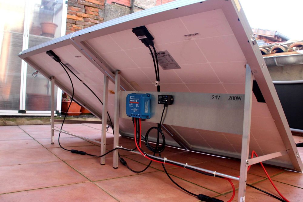

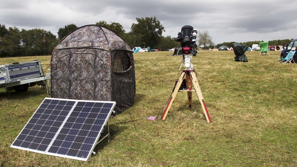

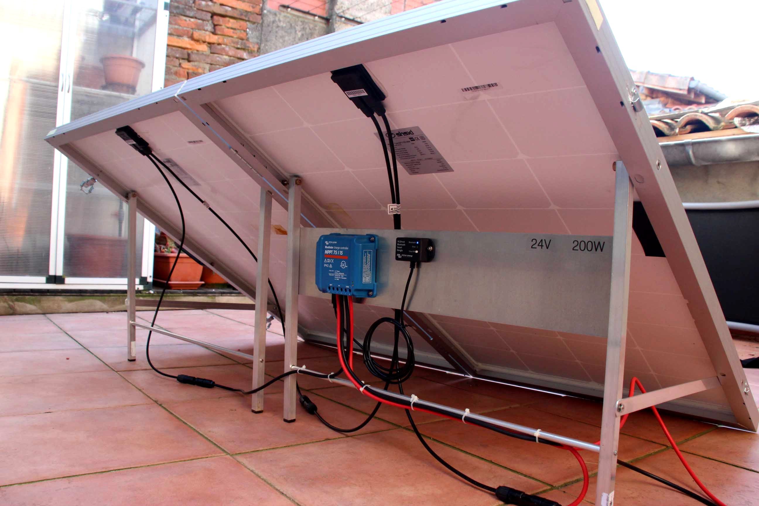

Kit d'alimentation solaire autonome
Pour site isolé du réseau électrique. Fonctionnement en totale autonomie.
La batterie est dimensionnée afin d'assurer la continuité de l’observation pendant une période de mauvais temps (ciel très couvert,…)
2 Panneaux solaire SPV100-36M
  • 100W monocrystalin
  • Tension maximale 18,5 V
  • Intensité maximale 5,41 Ah

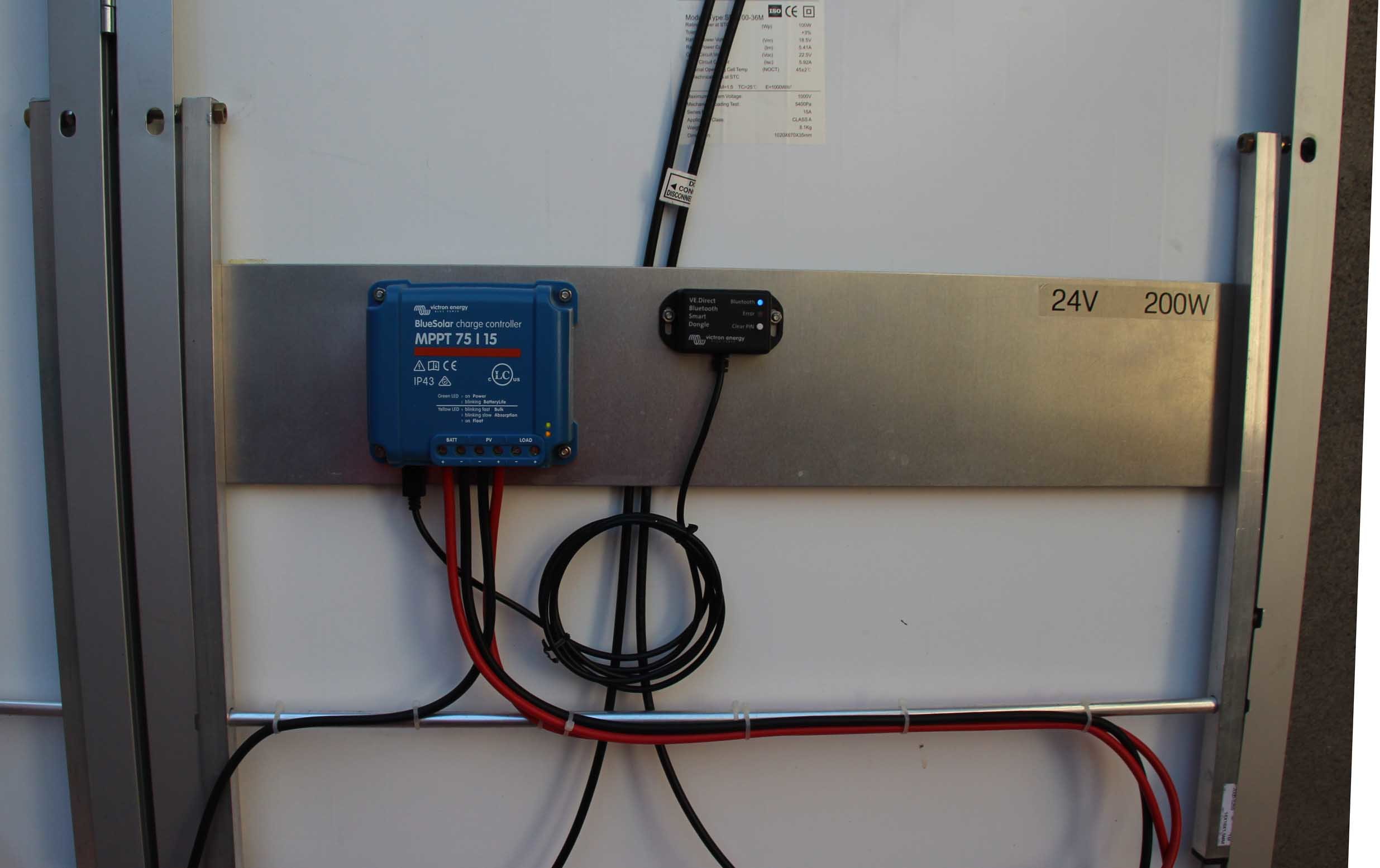

Contrôleurs de charge solaire
MPPT 75/15 BlueSolar VICTRON
Sortie de charge 15A Max
Tension batterie 12/24V
VE.Direct Smart
https://youtu.be/6Ir0WBPTJ3A
Description:

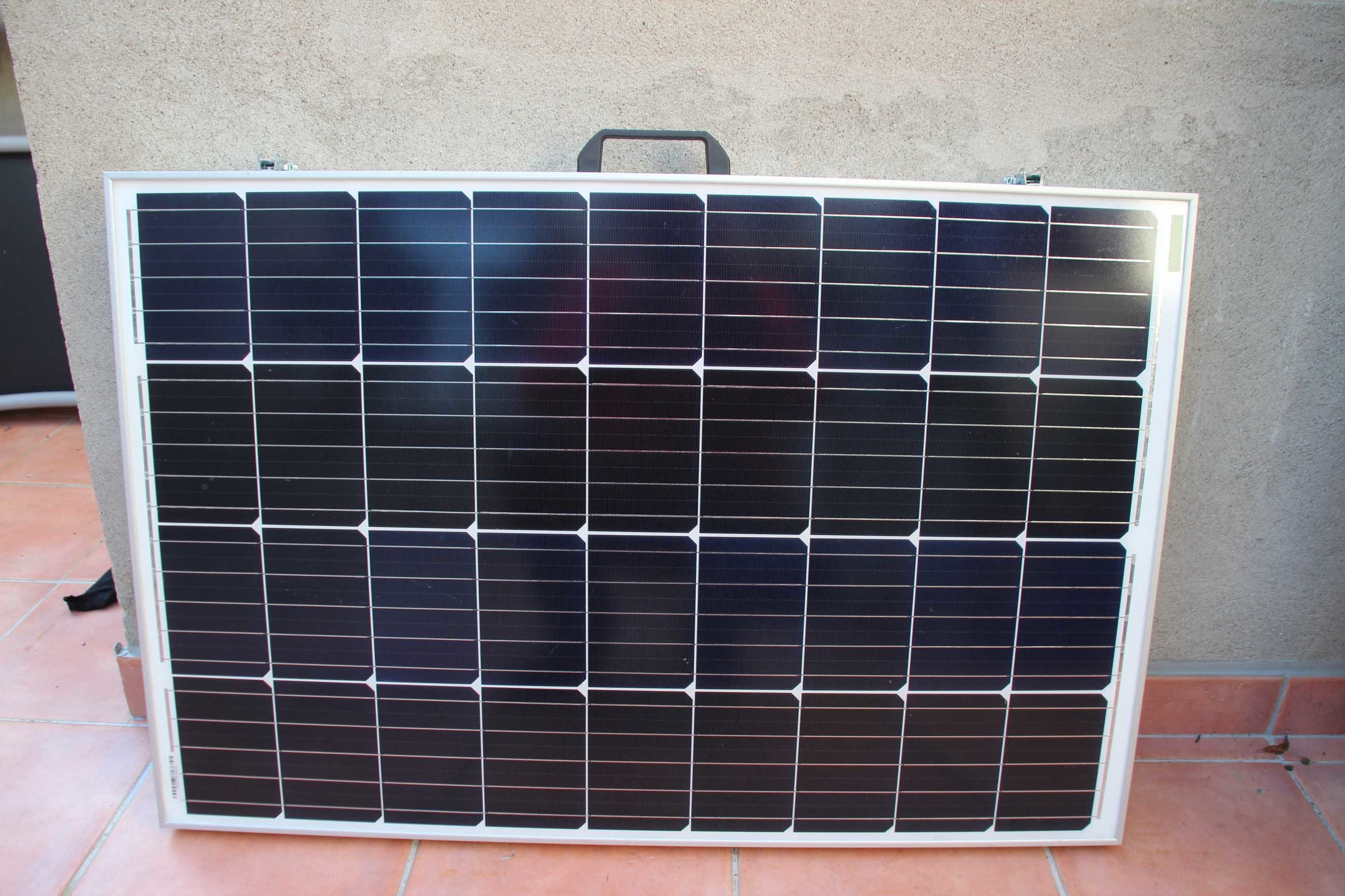

Chargement à tout moment et en tout lieu avec le panneau solaire pliable de 200 W ! Ce panneau solaire monocristallin pour le chargement des batteries de 12 V convient au camping, à l'astronomie etc.
Ce système solaire monocristallin est composé de 72 cellules solaires monocristallines. Avec des pieds pour obtenir un angle d'installation idéal. Je peux l'emporter où je veux et l'installer en quelques minutes.
Le coût d'achat avec la quincaillerie 500€

Pour l'Hypertélescope on a l'été un lot de 100 ou 110 réparties en 6 points de fourniture d'énergie.
