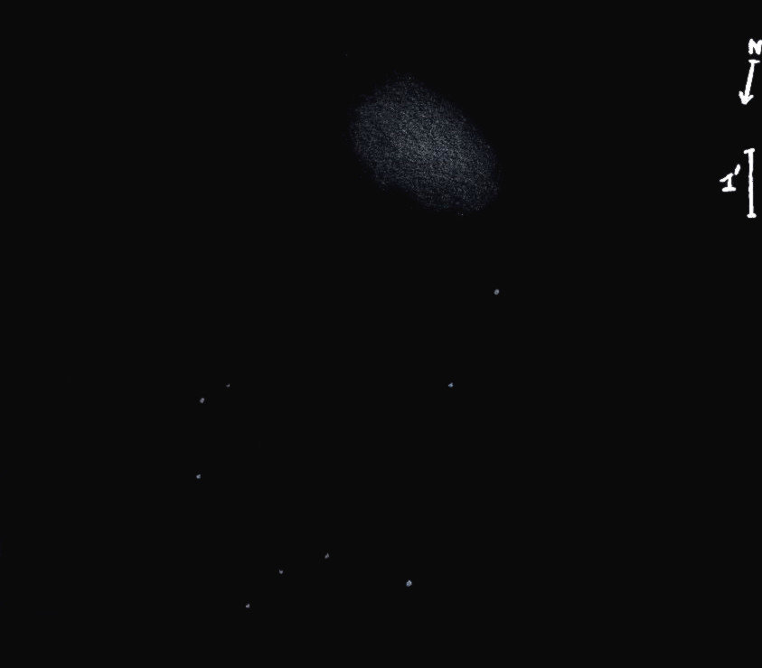

 Observation 9053 : NGC1931.
 La nébuleuse est visible dès 75x. A 109x, je sépare le triangle d'étoiles dedans. A 150x, ce trio stellaire est facile.
 La nébuleuse se montre faible à très faible, très diffuse.
 Elle réagit faiblement en Oxygène 3 et faiblement à très faiblement en HBêta, ce qui dénote sa nature de nébuleuse par réflexion.

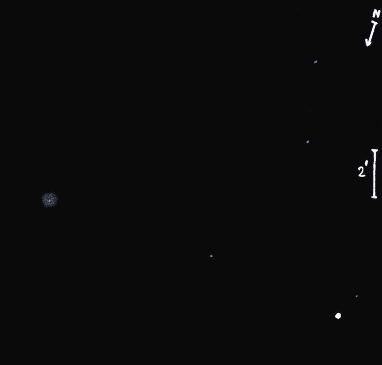

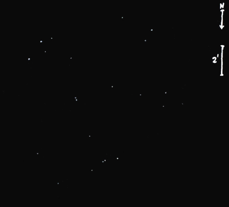

 Observation 9054 : Dolidze 15.
 Do15 est repéré discret à 75x, puis mieux vu à 109x, de forme triangulaire évidente. Il est pauvre et faible.

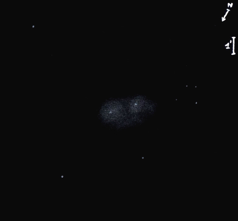

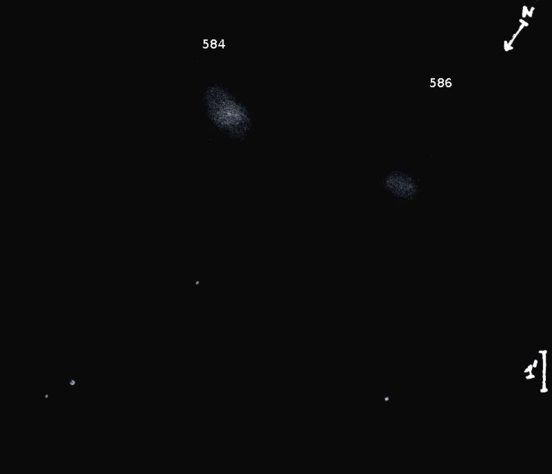

 Observation 9055 : NGC584 et 586.
 Ce duo de galaxies est déjà bas et la Lune n'est pas très loin. A 109x, NGC584 se révèle condensée, faible, avec un noyau facile et ponctuel, tandis qu'il faut monter à 150x pour NGC586 qui est à la limite de visibilité (VI5), juste soupçonnée.

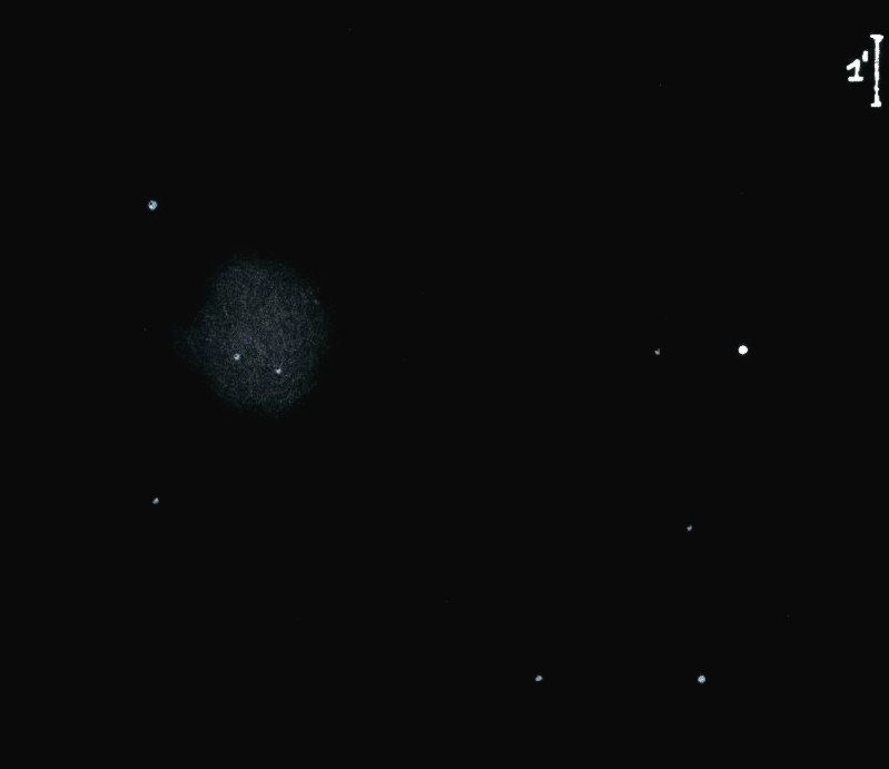

 Observation 9056 : NGC596.
 Elle est trop basse, très faible et petite à 109x. Il est temps de changer de zone du ciel!

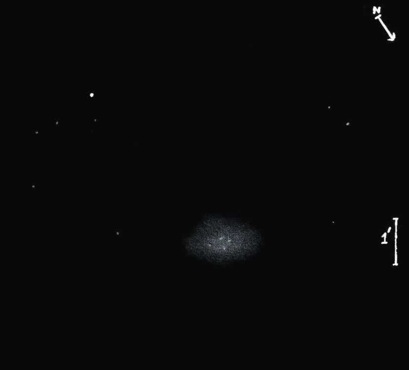

 Observation 9057 : NGC1700.
 Grossie à 109x et 150x, elle est faible, petite, condensée.

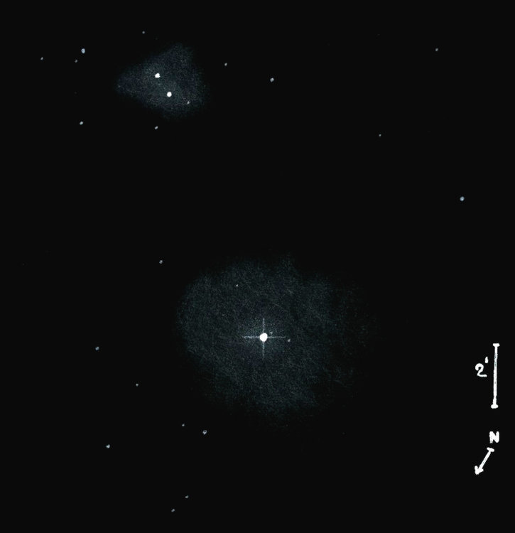

 Observation 9060 : NGC1788.
 Le premier objet de l'année 2020 est une nébuleuse faible aperçue à 75x puis grossie à 109x, et qui ne réagit absolument pas aux filtres interférentiels.
