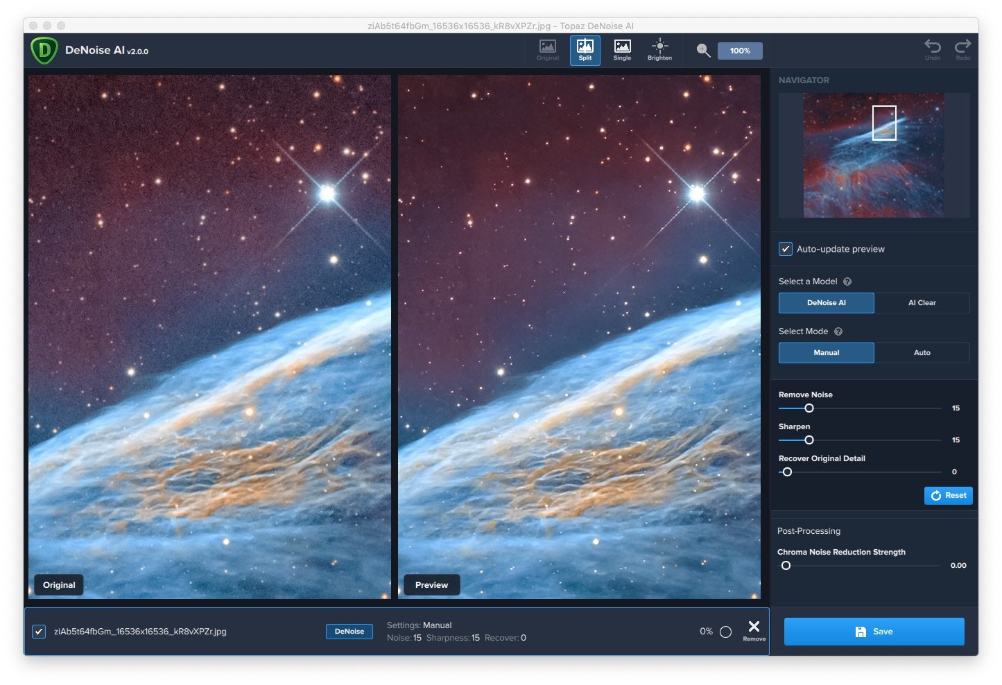

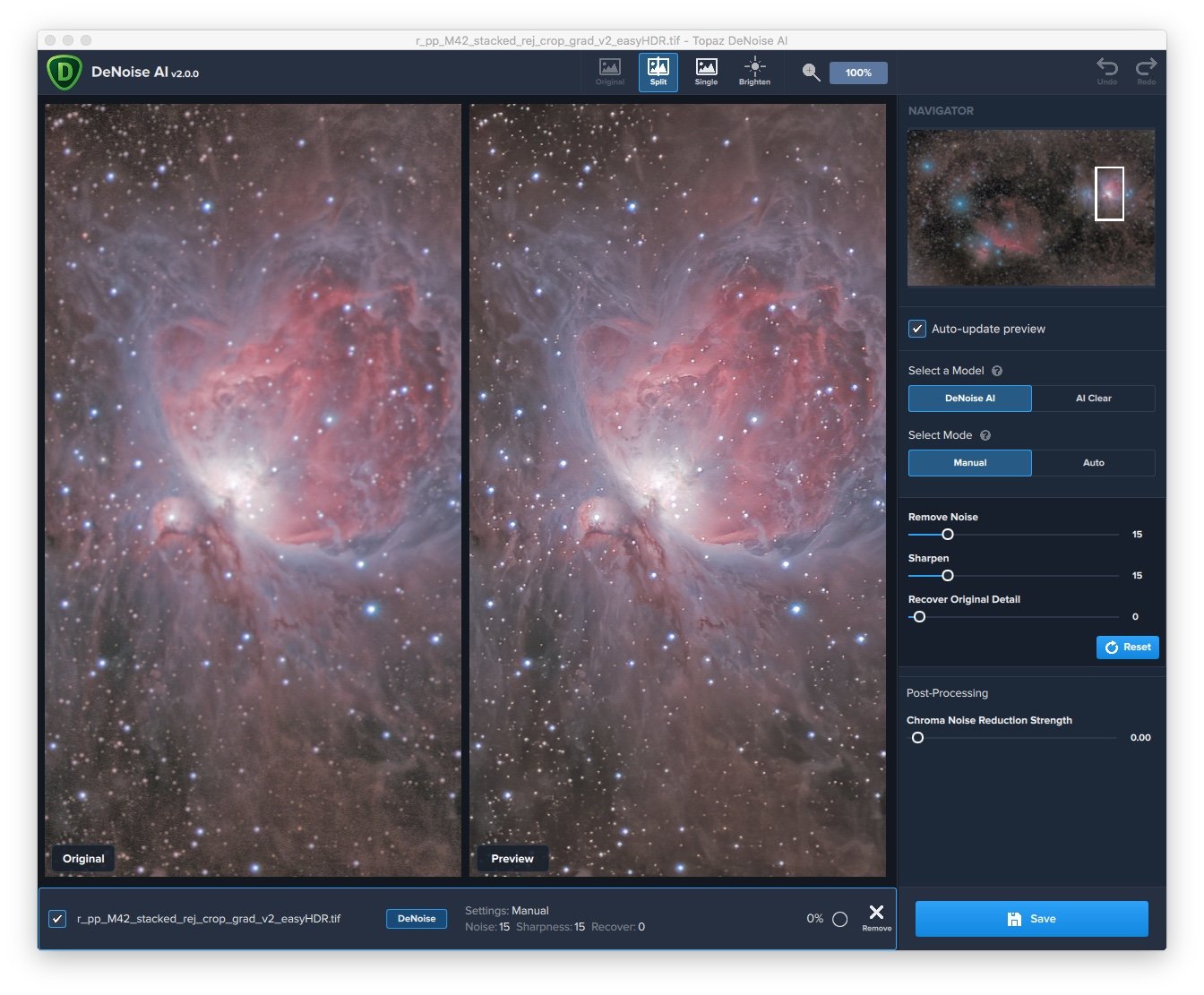

Quelques exemples :
Sur les dernières images M42+IC434 : sortie de traitement, avec un clic de plus.
Celle de tout à l'heure :

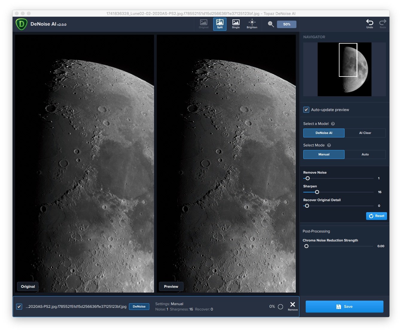

Une lune faite par Challi

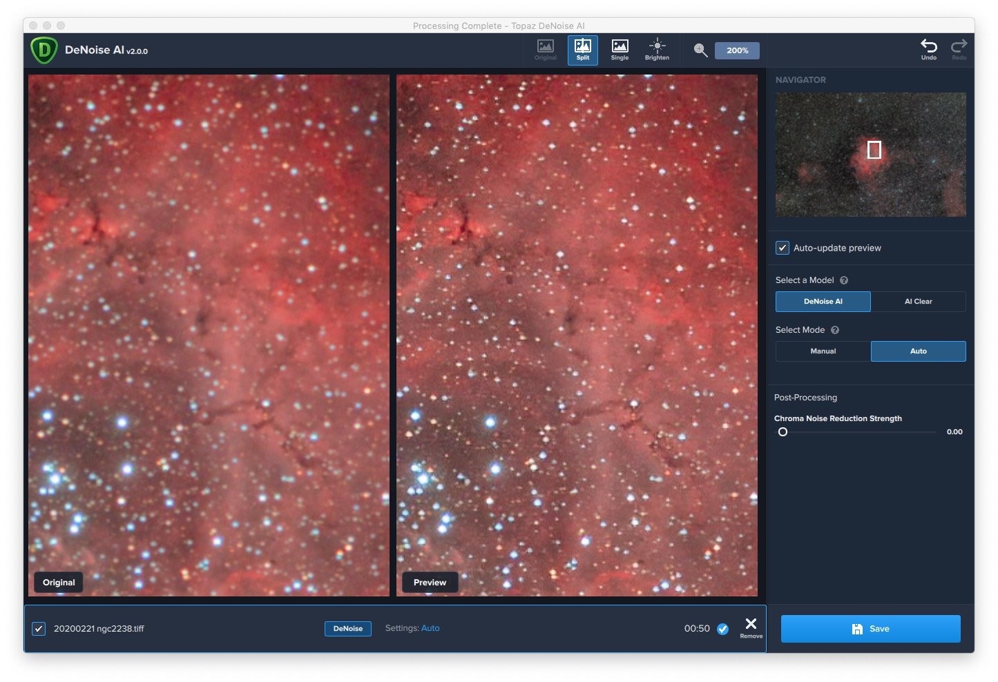

Autre exemple sur une image déjà superbe posté sur le forum :
Si le traitement est poussé au départ ça peut faire comme de la peinture après :

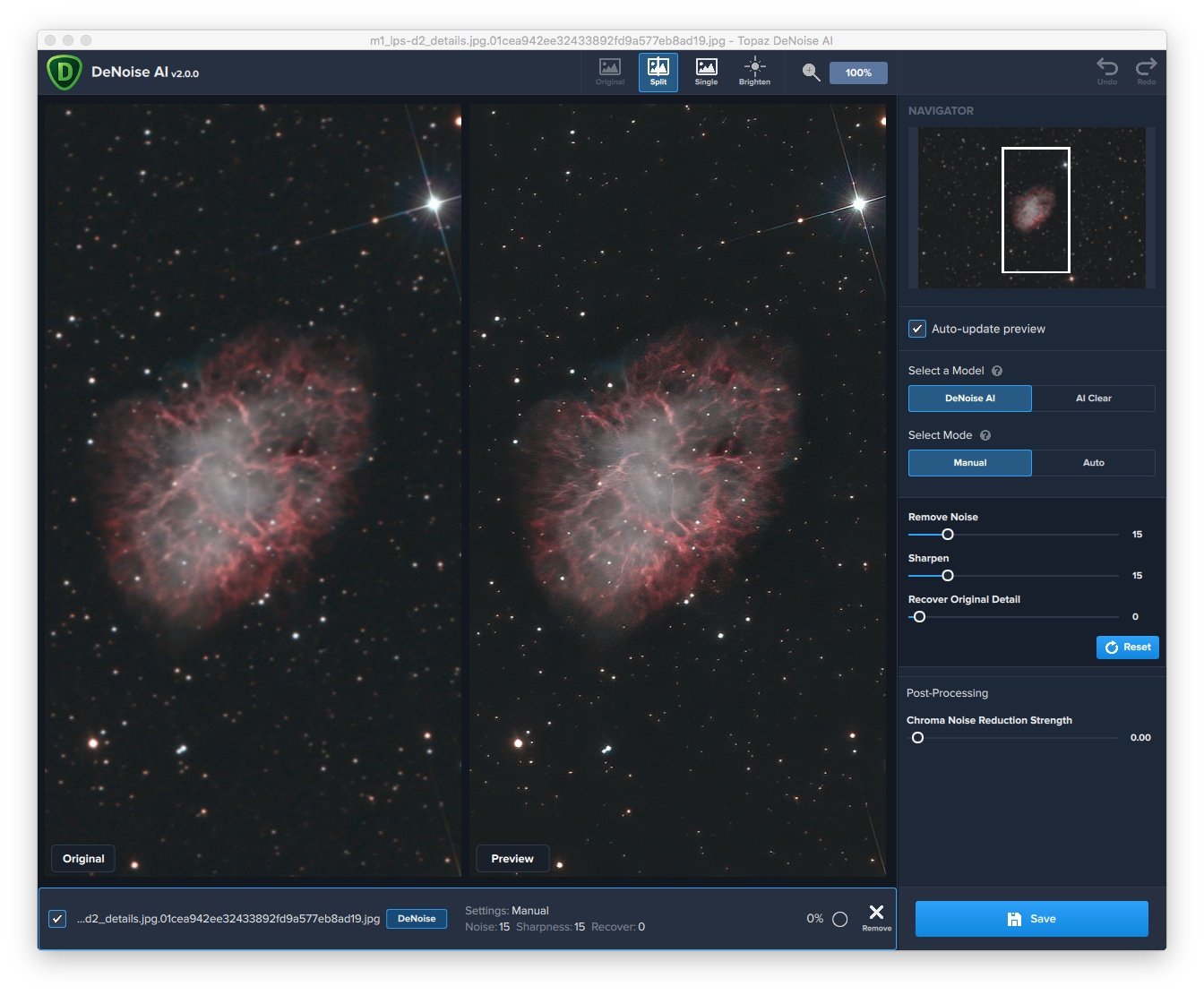

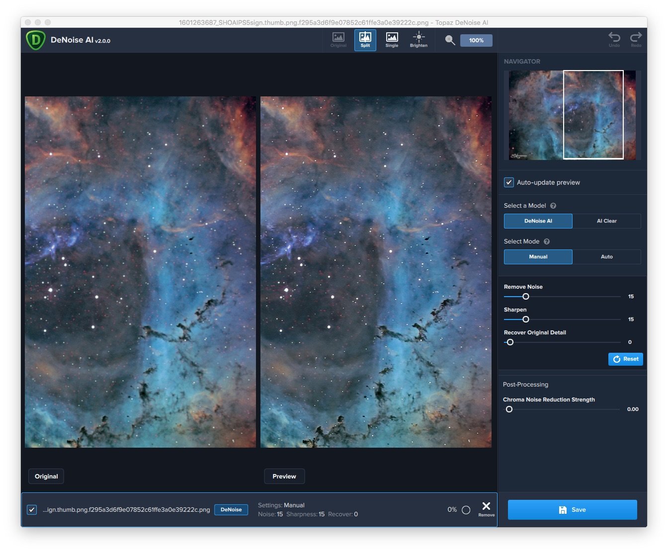

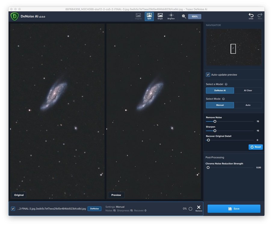

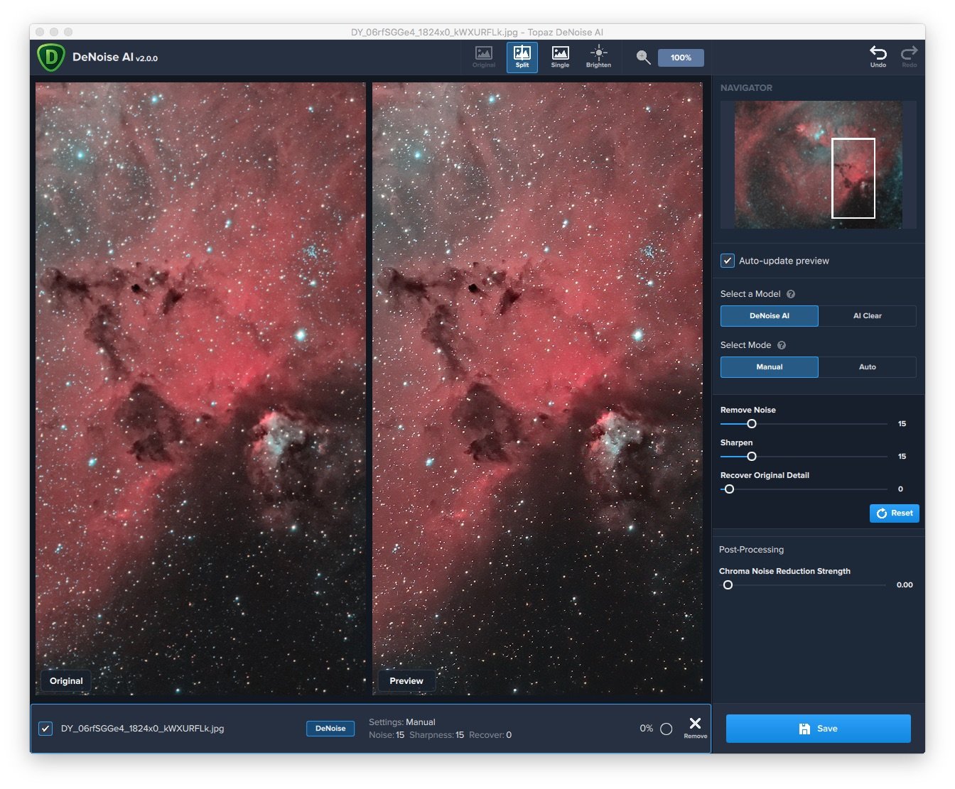

D'autres exemples :
C'était déjà un magnifique "Crabe" en pose courtes postée sur le forum :
Une galaxie en taille réelle postée sur le forum
Une image du jour sur Astrobin

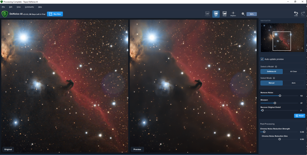

Je viens de tester la version free ! Impressionnant :o
Sur mon dada fait à l'APN l'année dernière, donc plutôt bruité malgré 3h de pose :
Traitement IA sur image final format TIF !

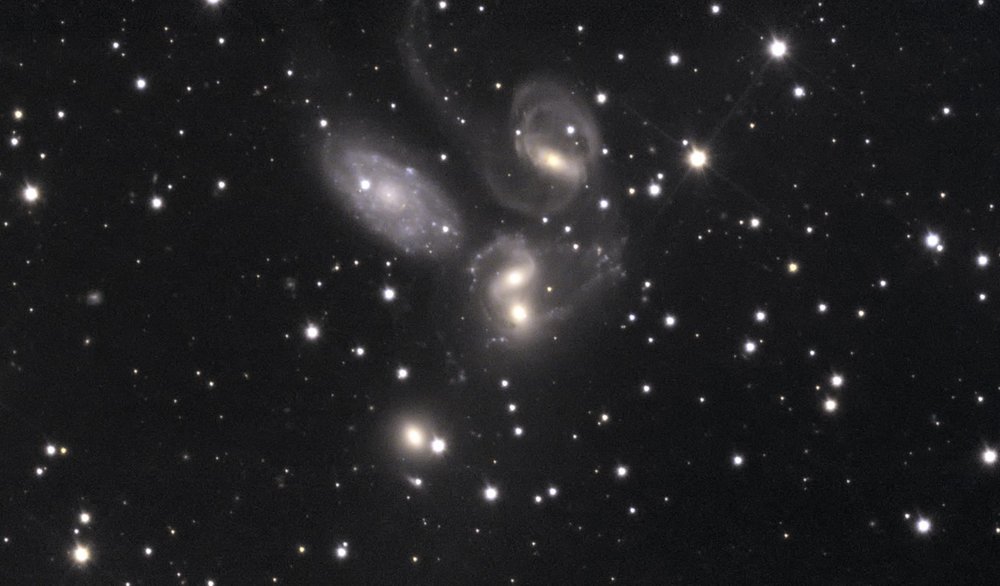

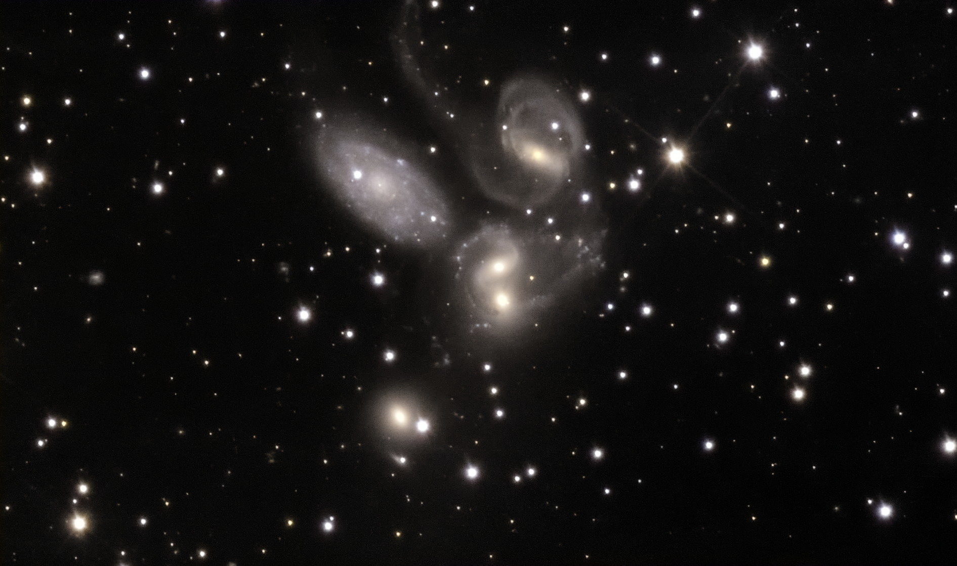

Bon petit test rapidos...
j'ai repris mon image du quintette de stephan faite en 2018 ; j'ai un peu changé ma manière de traiter depuis donc c'est pas forcément représentatif... n'empèche que c'est la première fois que je vois un soft capable de lisser aussi bien en perdant aussi peu de détails.
Bon le souci c'est qu'avec les images astro, on a parfois un histogramme un peu chelou par rapport aux images classiques... pour répondre à Tromat, j'ai essayé en linéaire, c'est naze.
Sur l'image finale par contre, ça marche pas mal, mais pour moi c'est beaucoup trop puissant ; je suis obligé de le régler à "1" pour avoir un effet relativement contenu ( et accentuation à zéro, sinon j'ai des artéfacts bizarres assez vite )
Du coup, cet effet ne s'applique quasiment qu'aux basses lumières, donc je rajoute un peu de réduction du bruit dans Rawtherapee pour les hautes lumières, et le tour est joué ( ce logiciel a un système de réduction du bruit réglable en fonction de la luminosité, j'aime beaucoup, très pratique )
Ancienne version :
Nouvelle version
250225214_quintette2018-color-denoise(2)-5.thumb.jpg.224fb0f8753b13276c224bcfec4a204b.jpg
Bon le souci c'est aussi que je pars d'une image qui a déjà de l'accentuation...
Je vais continuer les tests pour voir... il y a des trucs que je maîtrise pas encore.

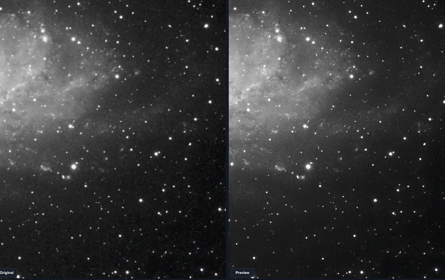

Ben ce post tombe à pic! Je suis en train de scanner et restaurer de très vieilles photos et ça fonctionne à merveille denoise. Version d'essai.
Ci dessous essai vite fait sur une vilaine luminance de M33: faut y aller doucement mais c'est vraiment efficace ! (copie d'écran).
