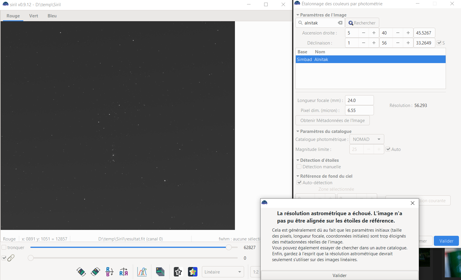

Fred_76 Posté 23 février 2020 Posté 23 février 2020 Bonjour J'essaye en vain de calibrer les couleurs d'une photo en utilisant l'étalonnage par photométrie. Mes photos ont été prises à 24 mm de focale avec un Canon 6D (pixels = 6.55 µm). J'ai beau laisser Siril chercher dans Nomad ou Apass, ou bien sélectionner les étoiles manuellement, rien n'y fait, à chaque fois c'est l'échec : J'ai bien essayer de régler les paramètres sur Alnitak, Orion, M41, Betelgeuse... nada. Y-a-t-il une focale mini en dessous de laquelle Siril ne peux plus faire l'astrométrie ? Ou bien un champ maximal ? Bref, je coince...

lock042 Posté 23 février 2020 Posté 23 février 2020 Merci. Pourquoi en .tif? Tu as déja fait des traitements dessus ? Si oui ca peut etre ça le probleme. Genre as tu étiré un peu l'histo ?
Fred_76 Posté 23 février 2020 Auteur Posté 23 février 2020 Le 23/02/2020 à 18:56, lock042 a dit : Merci. Pourquoi en .tif? Tu as déja fait des traitements dessus ? Si oui ca peut etre ça le probleme. Genre as tu étiré un peu l'histo ? J'ai suivi le tuto en ligne sur Webastro, juste avec traitement sans images maitres. Note que je ne sais même pas encore comment tirer l'histogramme ! Voici l'image FIT :
lock042 Posté 23 février 2020 Posté 23 février 2020 Ah mais d'accord. Il me semblait aussi. Ta focale 24 n'est plus bonne du tout tant tu as recadré !!
Fred_76 Posté 23 février 2020 Auteur Posté 23 février 2020 il y a 24 minutes, lock042 a dit : Ah mais d'accord. Il me semblait aussi. Ta focale 24 n'est plus bonne du tout tant tu as recadré !! Bah si, j'ai recadré mais pas redimensionné, quand on donne la taille des pixels et la focale, on a directement le champ observé dans l'image, peu importe le recadrage...

Fred_76 Posté 8 mars 2020 Auteur Posté 8 mars 2020 En fait quand ça échoue, je passe par http://nova.astrometry.net/ puis je saisi dans Siril directement les coordonnées du centre de l'image et j'ajuste la focale pour avoir le même échantillonnage. Après le résultat est correct. Je viens de le faire sur M31 qui état pourtant bienau centre de l'image mais que Siril n'arrivait pas à résoudre. Ca a marché nickel.
