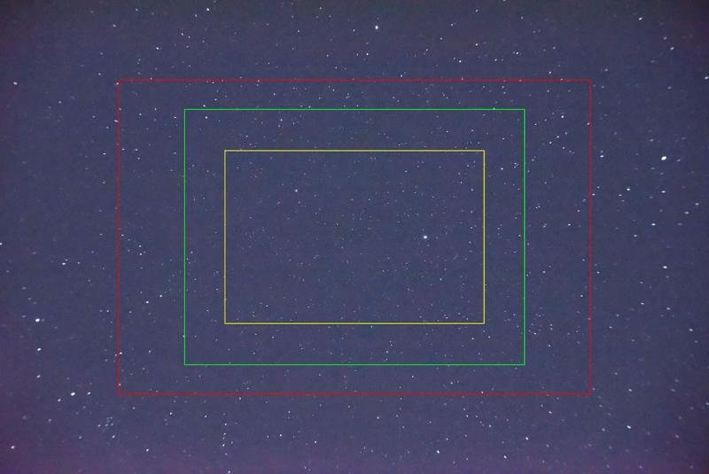

Ok donc je comprends que plus la focale est courte, plus les déformations seront importantes
Pourquoi est-ce que le facteur de crop n’importe pas ?
En fait je me basais sur cette image (volée sur cloodynights, Mariner 2)
L’image est full frame et les cadres : rouge APSC, vert 4/3 et jaune 1"
Si j’ai un facteur de crop de 2, j’imaginais avoir moins besoin d’un correcteur étant donné qu’une bonne partie de l’image serait coupée et les déformations avec (comme le disait @eleusist)
J’ai l’impression que mon choix de la Star Adventurer n’était peut être finalement pas le plus avisé pour faire au plus compact et surtout au moins cher :D

Il y a 15 heures, Clem01 a dit :
Oublie le facteur de crop, c'est du marketing photo, pas une donnée scientifique...
oui, avec moins de champ, moins de défaut en bord de champ. avec une focale de 1400mm, tu pourrais tenter sans correcteur avec un.4/3, mais à courte focale tu en aura besoin c'est sur. Déjà à 690mm il y a un bon tiers du champ pas acceptable (pour moi). à 480mm je n'ai jamais pu me passer de correcteur tellement c'est mauvais.

Si tu imagines :
que la focale est une donnée gravée dans le verre, c'est quelque chose qui ne change jamais(*), peu importe le capteur
- que la lunette se contente de retourner une image à un endroit où l'on met un système photosensible (film, capteur, oeil...)
- que plus on s'éloigne du centre optique de l'image, plus les déformations sont importantes
(*) sauf pour les zooms téléobjectifs, mais c'est une autre histoire.
Alors plus le capteur est petit, plus il sera concentré sur la zone centrale de de l'image, qui est aussi la zone la moins déformée, et plus il sera grand plus il verra les bords déformés.
Tu vois que le facteur de recadrage (crop factor) ne joue pas. Il n'y a que la dimension du capteur et la focale qui entrent en considération.
En optique, plus le champ angulaire observé est large, plus il est compliqué de corriger les déformations. Pour avoir un large champ, il faut donc un grand capteur, ou une courte focale. Alors, pour pouvoir exploiter l'ensemble de l'image :
- à focale égale, plus le capteur est grand plus il est important de corriger les déformations
- à capteur identique, plus la focale est courte plus il est important de corriger les déformations
