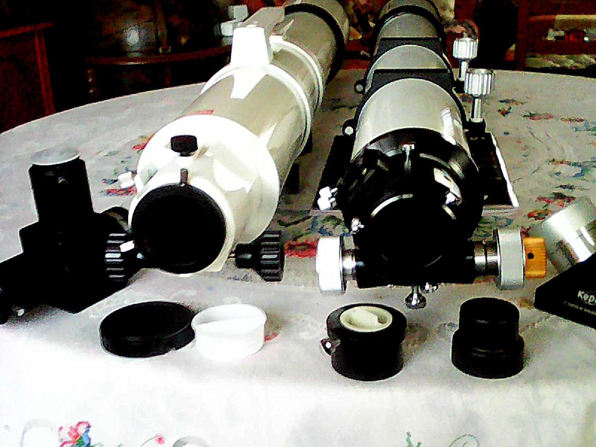

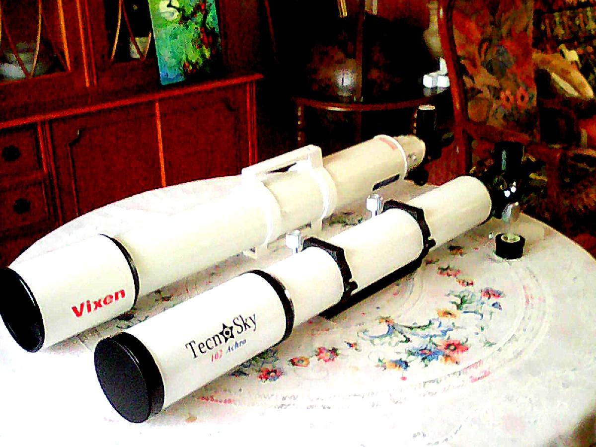

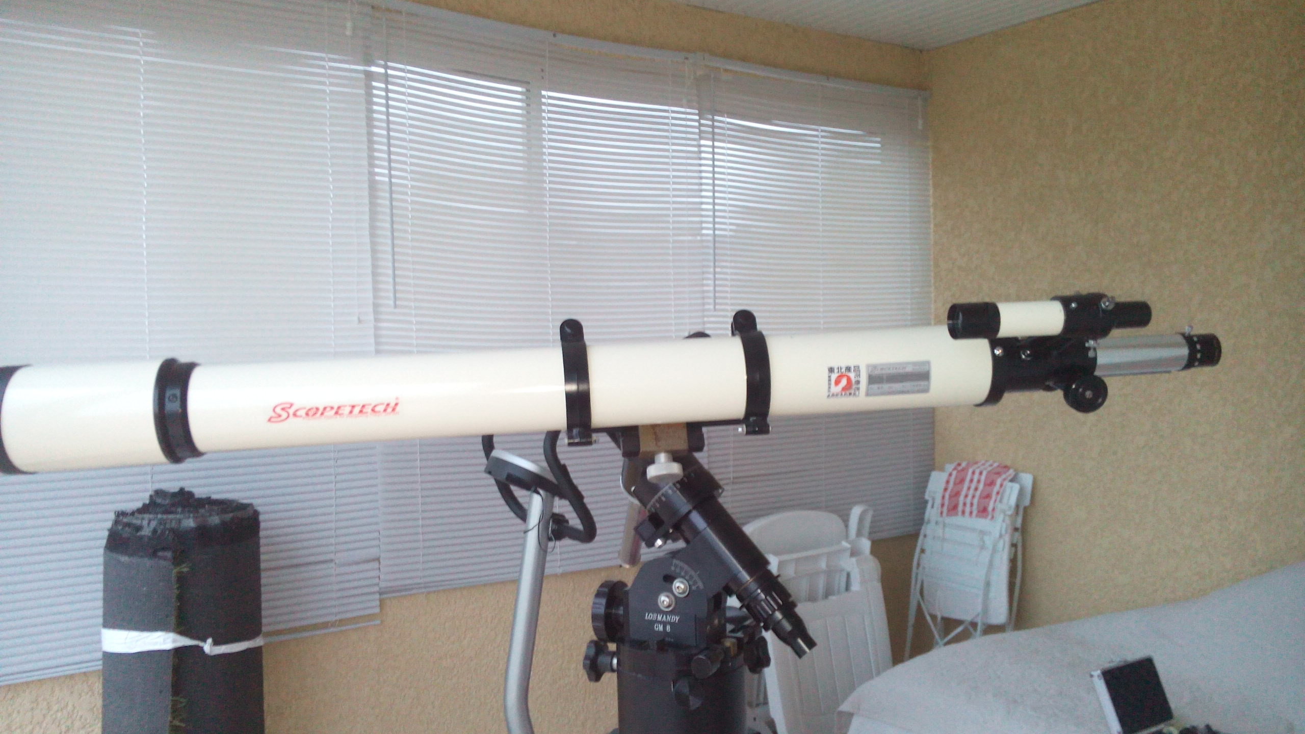

Bon, je vais embrayer comme j'y arrive....des lulus achro j'en ai 3 pas trop mal : une Vixen A80 mais c une 80mm seulement; une Royal 76mm qui est une "tueuse" planétaire et acquise y'a 2 ans une Vixen A105 M qui est assez unique puisque la seule 105 qui pèse 5 kgs "toute mouillée" et cette lunette n'est plus produite : plutot agréable à manipuler mais assez chère à l'achat puisqu'elle atteignait 930 euros sur astroshop il y a qq mois encore... l'idée d'explorer d'autre choix se présenta sous la forme de la  tecnosky 102/1100 à 470 euros ttc , une valeur "raisonnable" . je vais essayer de mettre cote à cote les 2 bestioles :
ben v'la le dessert avec ma salade...
on peut voir que la 1100 est plus courte que la 1000 !!! graçe au superbe pare-buée rétractable mais aussi les équipements qui sont au standard moderne et c qu'une achro ! çà change de la brocante (je rigole)
v'la l'arriere :spacer.png

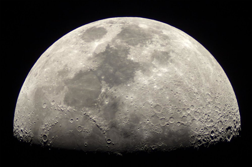

Et donc j'l'ai essayé . pas toujours facile en hiver mais il y a eu qq bonnes soirées grâce au vent d'Est ainsi qu'une lune haute.

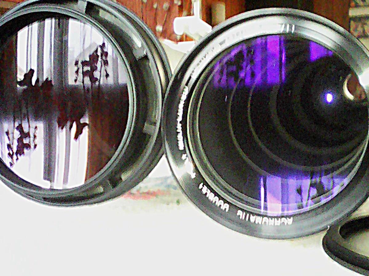

premier essai de jour entre 50 et 60 sur les branches d'arbres : bien moins de chroma lors de la mise au point, très agréable au démultiplicateur 1: 10 si je compare avec la Vixen (oui mais un f/d de 9.5 et l'autre de 11...) sur la face avant un beau traitement et un beau bafflage !spacer.png
alors çà vaut quoi dans le ciel ?
D'abord sur le barillet la gravure F/11 et moins visible 1100mm c'est donc une 100 mm (chez astroshop les as de la calculette ont trouvé un f/d de 10.83 : on rigole) et comparez avec la 105 ne sera pas toujours à son avantage , notamment sur la nébuleuse d'Orion où la 105 déploie des voiles là où la Tecno se contente d'un gréément plus simple, moins excitant (j'avais le même cas entre la 80 et la 76 ) toutefois toujours dans la constellation d'Orion on a la binaire 32 orionis donnée à 1,2 sec. d'arc (j'espère pas me tromper de n° sinon je vais m'appeler Arthur ) celle-ci est parfaitement dédoublée à la Tecno, une binaire-test pour les 100 mm °.
En lunaire . : vraiment à l'aise , avec un résidu chroma qu'il faut vraiment aller chercher ! pas comme la 105; sur celle-là il faut aller combattre au filtre et au petit diaphragme dès qu'on dépasse un gr. de 100  (çà reste vivable mais j'ai été nourri à la Royal...) un détail logique ; avec un 7 mm (157) j'ai retrouvé la couleur des terrains lunaires que me délivrait ma vieille A80 à X152 (une f/d 11.4 la petite vixen ) avec 25 % de resolution en plus. parce qu'il y a des couleurs naturelles sur le sol lunaire, différents oxydes. le gr. max sur une cible lunaire je l'ai obtenu avec un ortho 9 mm et une barlow x2 Vixen soit X .244 valeur logique d'un bon achromat moyen dans de bonnes conditions d'observation. Là je parle d'une image propre : 4.4 mm en sortie obtenu avec Televue de 11 mm et barlow 2.5 Kepler présentait une image un peu dégradée.

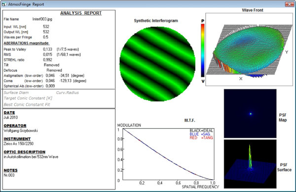

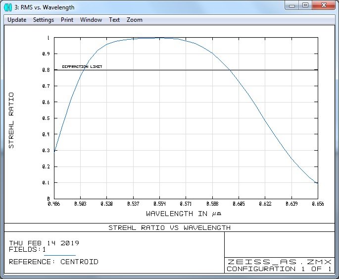

J'ai eu l'occasion d'étudier un objectif AS (astro-spezial de chez Zeiss) que Peter Ceravolo a mesuré : l'asphérisation est obligatoire pour le doublet sinon on n'en obtient rien. (indication et supputation par d'autres personnes avant ce que j'ai posté)
C'est surprenant, l'asphérisation interne peut être partielle ou totale avec un complément en face avant (là ça reste mon secret : on peut en faire un ortho-achromat). Par la même occasion, elle bonifie le comportement général sur toutes les longueurs d'ondes utiles -> diminution du sphérochromatisme.
https://www.cloudynights.com/topic/646933-zeiss-coudé-telescope-rebfurbish/?p=9864174
Le but de l'asphérisation est de redresser fortement l'aberration sphérique. Ceci permet aussi d'optimiser l'écart de couleur en rouge et bleu -> diminue le chromatisme résiduel par la même occasion.
Zeiss a poussé loin cette technique pour pouvoir l'industrialiser, dans la formule optique, les verres sont polis l'un sur l'autre pour que les surfaces internes soient identiques : garantie de précision.
Les surfaces sont toutefois elliptiques, ce qui nécessite une certaine adresse dans le réglage des machines.

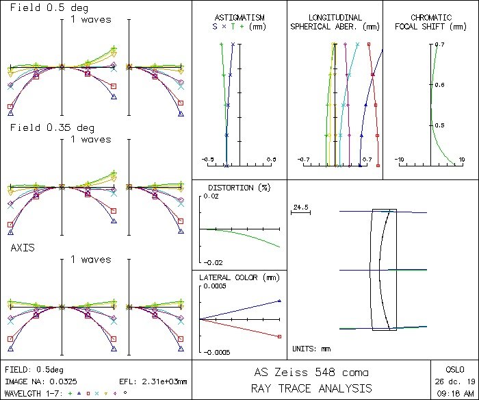

NXT  // SRF 3
AIR
RD   222.7 # rayon de courbure
TH   0.152 # épaisseur mesurée de l'entreverre.
AP  77.47
CC   -0.4385 # coefficient de conicité pour l'ellipse
NXT  // SRF 4
GLA S-BSL7
RD   222.7
TH   21.387
AP  77.47
La première estimation de Bratislav (chromatisme) ressemblait à ça (mauvaise application de l'asphérisation), ce qui n'est pas terrible et aurait indubitablement conduit à des images bordées de chromatisme bleu.
A droite, le niveau de précision possible pour ce genre de caillou.

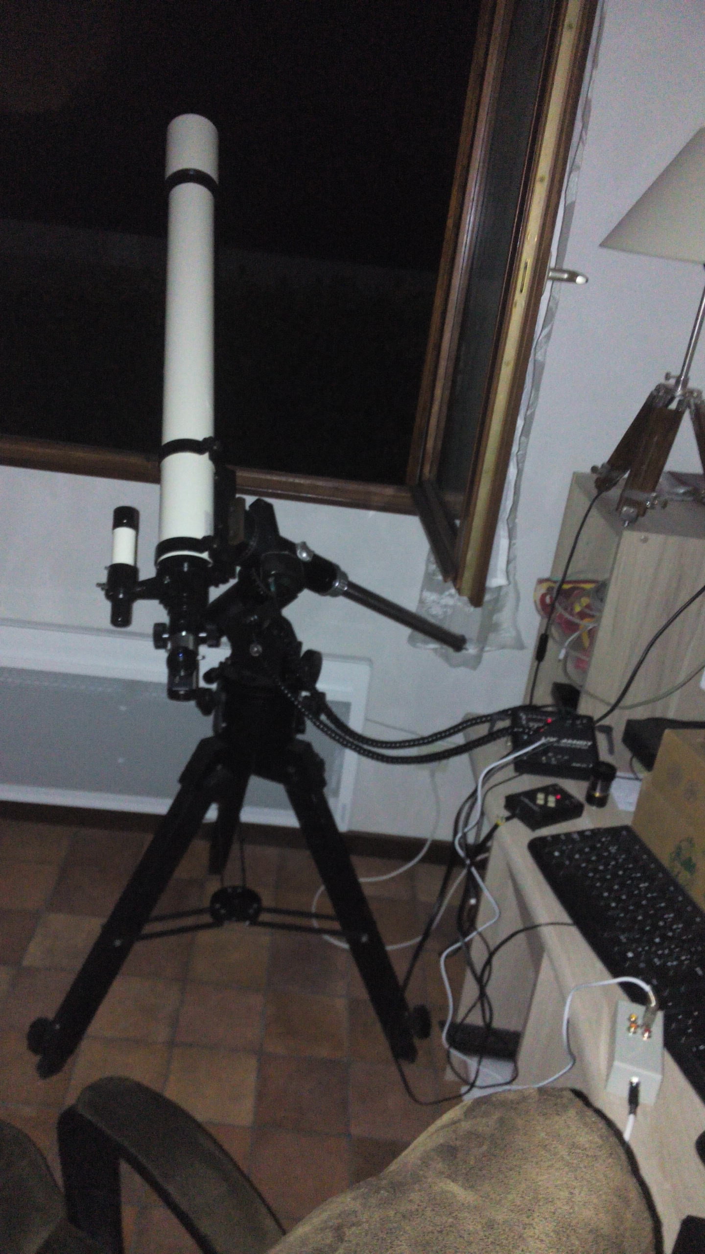

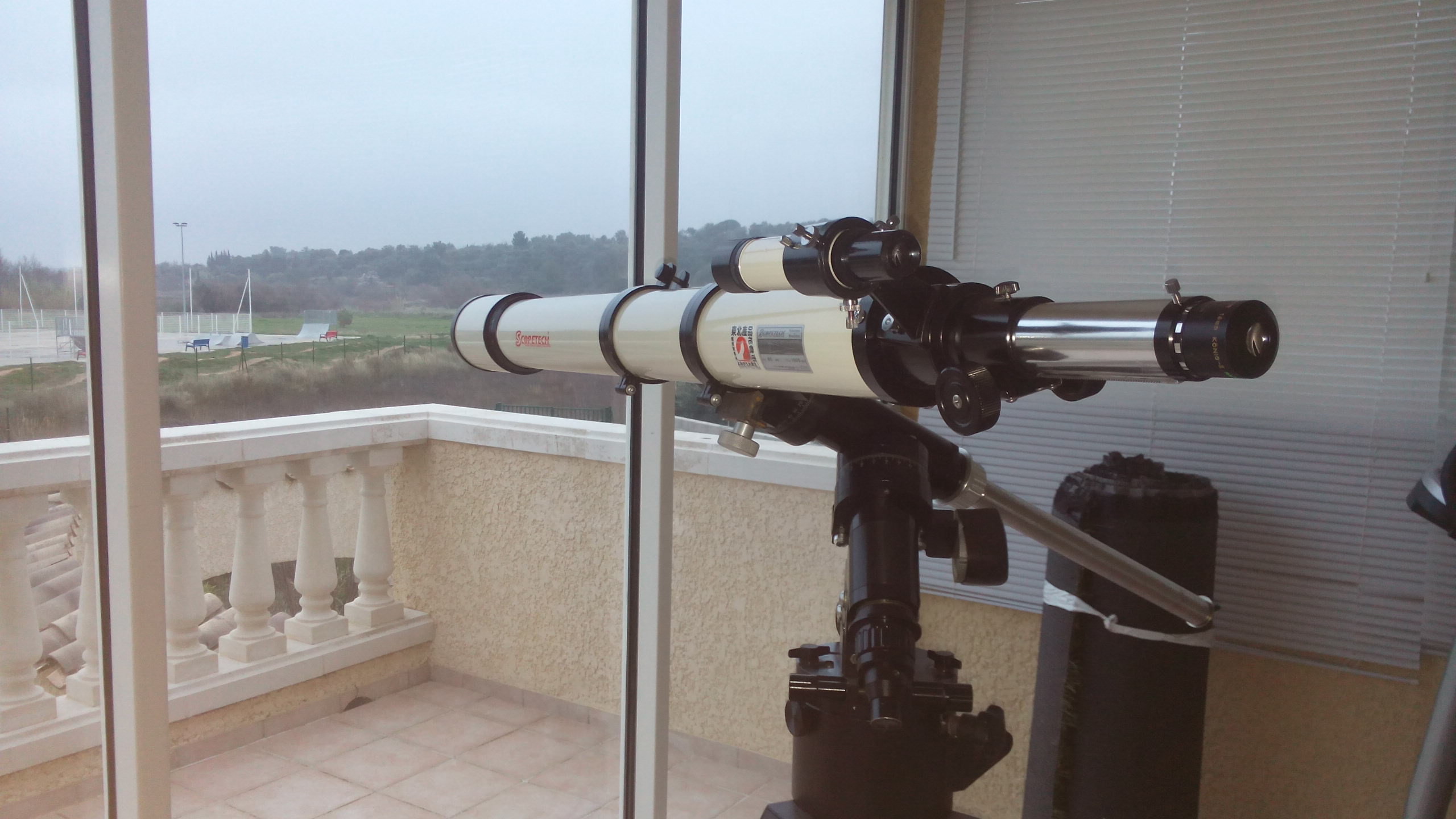

Je me contente de la 80, le temps que j'ai l'outillage pour polir les 90mm que j'ai.
Je mégote pas, je la mets sur la monture GM8, ainsi (j'étais malade, pas question de se geler dehors) faire un test avec la turbu de la fenêtre à x180 sans forcer. C'était édifiant de voir les volutes de nuages passer devant la Lune...
Avec la GM8 tu peux être complètement déséquilibré, ça tient et le tube sort de 20cm au-delà de la fenêtre.
IMG_20200201_210809.thumb.jpg.74afe652fe6b79ac17b14f15190831f4.jpg IMG_20200217_075743.thumb.jpg.660fcc5c7407fa6750b6aff2854299f2.jpg IMG_20200217_075756.thumb.jpg.2e54c6fef803ce494ca1f4967d27415d.jpg
