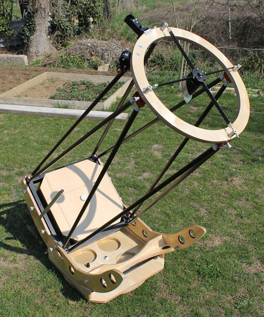

En intro, voici quelques photos:

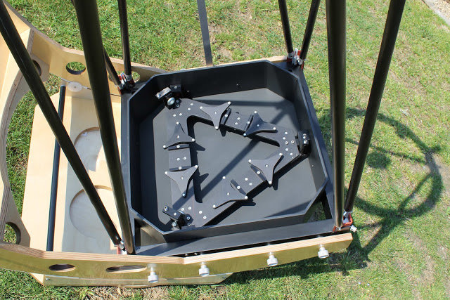

Les éléments (sauf miroir) :

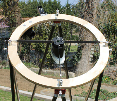

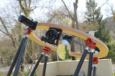

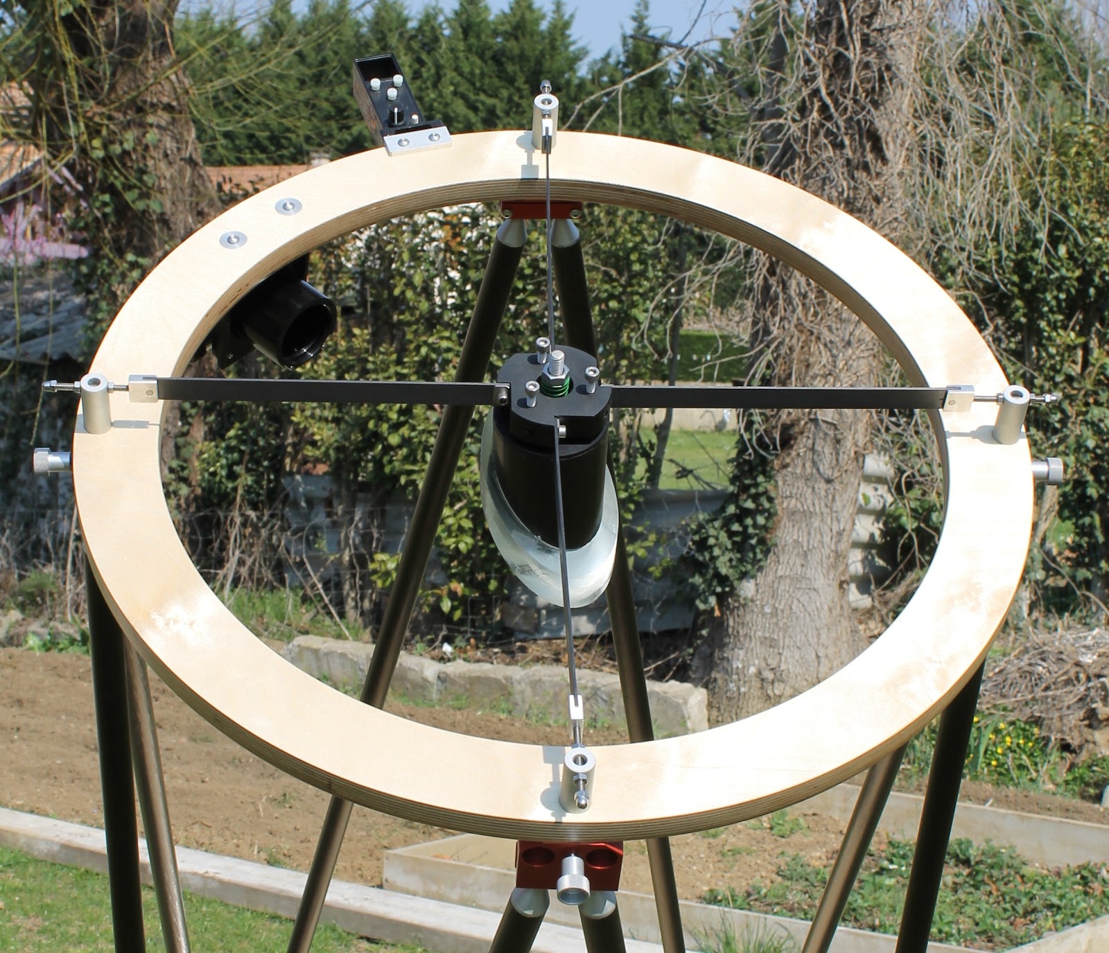

Le secondaire:

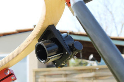

Chose qui me chagrine beaucoup, c'est la position du PO à 45°, j'aurai préféré très nettement une position à 90°...

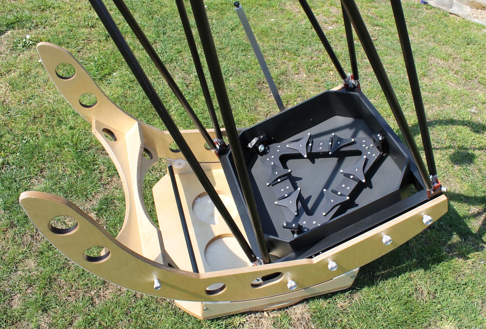

Le poids :
- cage secondaire, avec paracorr et ZWO EAF : 4.8kg
- barillet et son support : 19kg
- barres carbon et fixations : 4kg
- cage primaire : 22.4kg
- miroir (Lightholder) : 19.3kg
Total: 69.5kg c'est pas léger léger. Mais element par element ça se monte bien.
Le montage me coûte 8min30 environ, en comptant les éléments à côté de moi. Disons autant pour les déplacer.
Le miroir doit être retiré du barillet lors du transport, sinon trop lourd et ne passe pas les portes. Point qui me faisait peur, mais en fait aucun soucis, il faut vraiment faire attention.

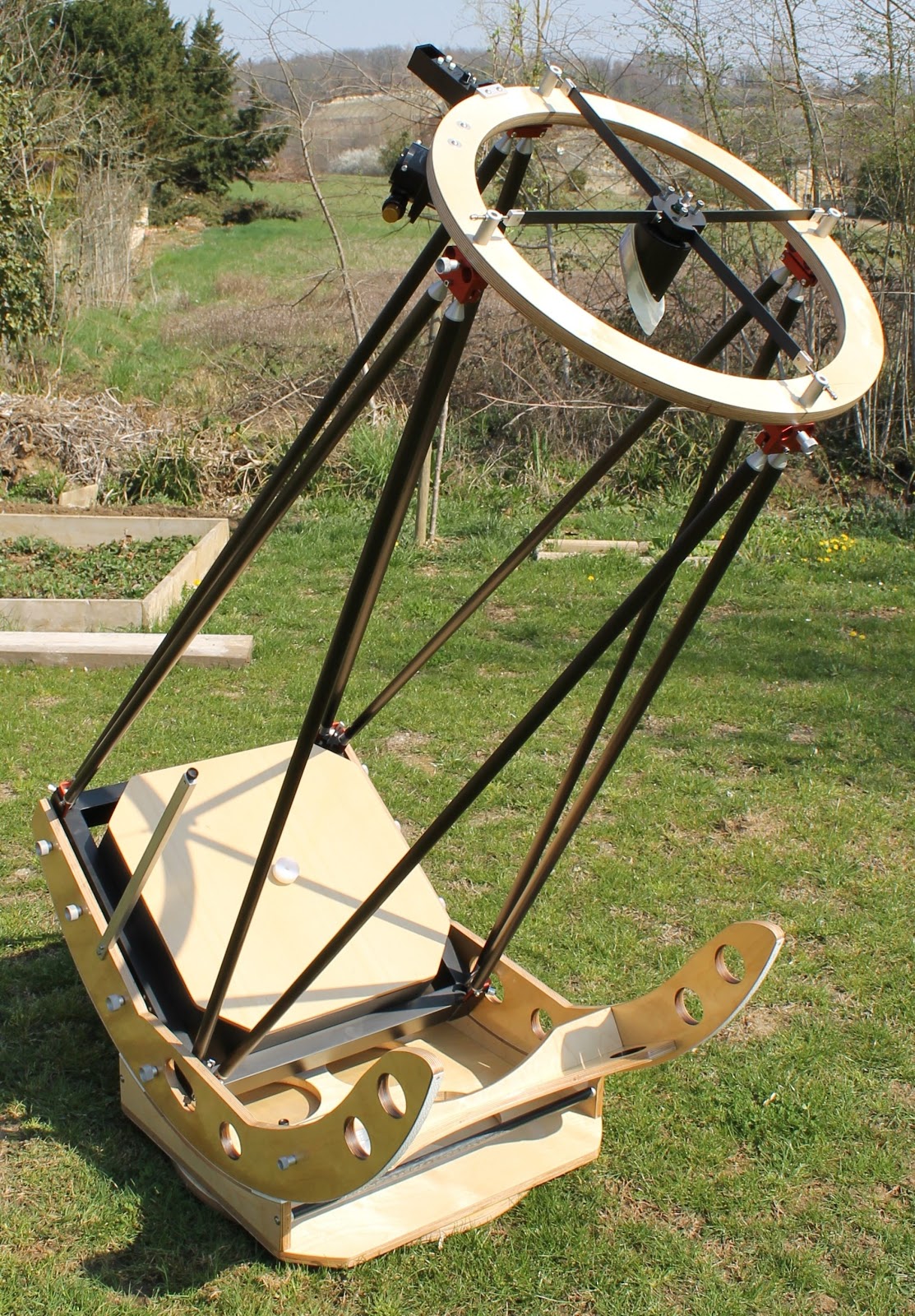

En revanche c'est vraiment imposant, et plutôt intimidant, à côté de mon ancien ES 400:
Tres clairement, on passe à vraiment plus gros, ça commence à coûter cher la demi magnitude de gagner.

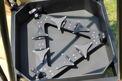

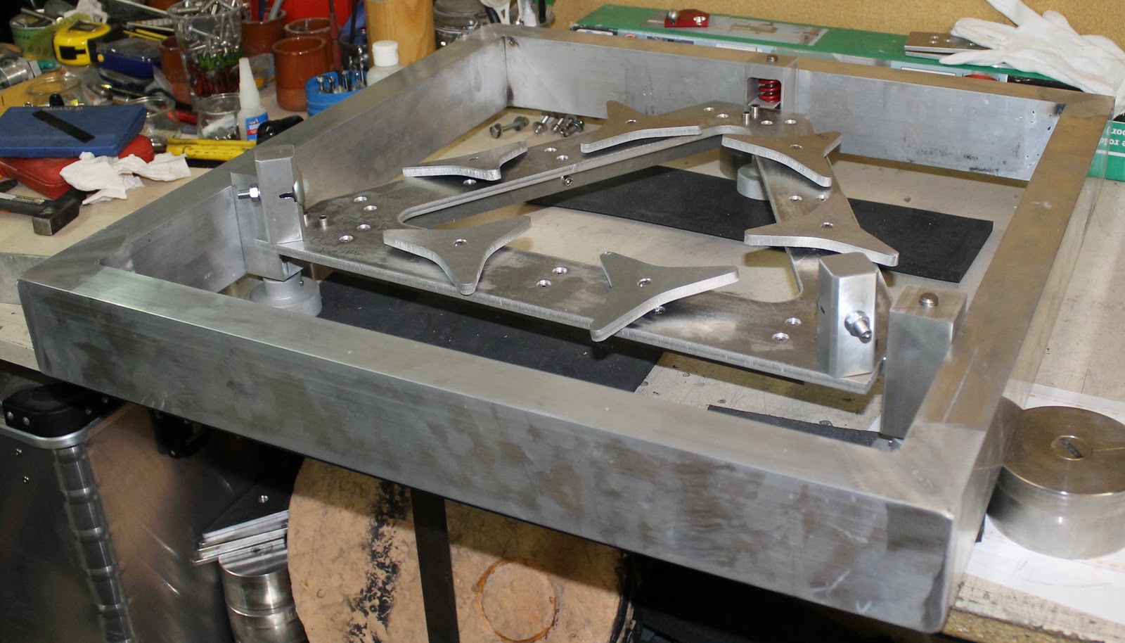

Concernant cette version, la collimation du primaire se fait par l'avant. Ayant déjà connu ça avec l'ES le trouve ça hyper confortable, c'est subjectif. Réglage avec les 3 molettes:
Collimation du secondaire à la clé BTR, ça c'est dommage:

Gros point noir c'est le PO Moonlite. Les mouvements sont hyper durs. J'ai tout démonté pour retirer la vielle graisse et regraisser au lithium derrière. Les roulements étaient difficiles.
J'ai retrouvé une bonne fluidité, mais pas comme d'origine, connaissant, j'ai déjà eu un moonlite. Mais c'est déjà pas mal du tout. Néanmoins, backlash dans la molette de MAP 10/1. :(
Je l'ai motorisé, j'attends de voir ça à l'utilisation.

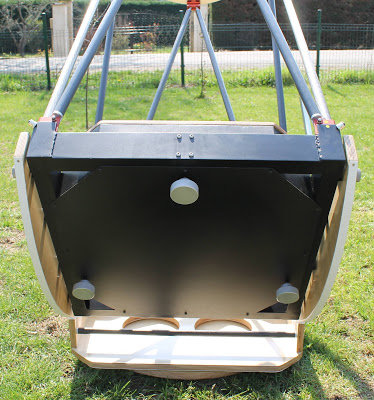

Il dispose aussi de deux contrepoids magnétiques, c'est bien pratique (un seul sur la photo) :
La cage est très ouverte, donc cela devrait passer sans ventilation, surtout que je peux sortir le miroir seul dans sa boîte plusieurs heures auparavant.

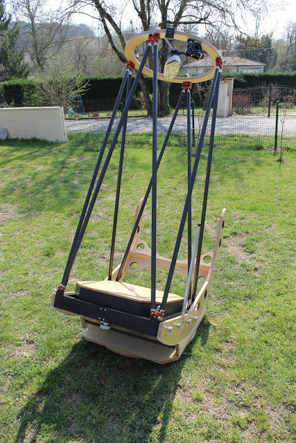

Une fois rangé. Ça ne prend pas trop de place:
Voilà, je n'ai rien d'autre qui me vient en tête. Je pense compléter le post au fur et à mesure.
Bonus, photo de moi (1m69) à côté du SV pour se rendre compte de la taille. Petit escabeau obligé, le PO doit être à pas loin de 2m.

Pour les vis de colimation du secondaire, tu peux les remplacer facilement pour quelques euros, c'est pratique et rassurant de ne pas devoir se balader avec un outil à cet endroit.
Je veux bien oui, ce sera plus simple. Pareil pour les cales anti basculement du primaire dans ce cas.

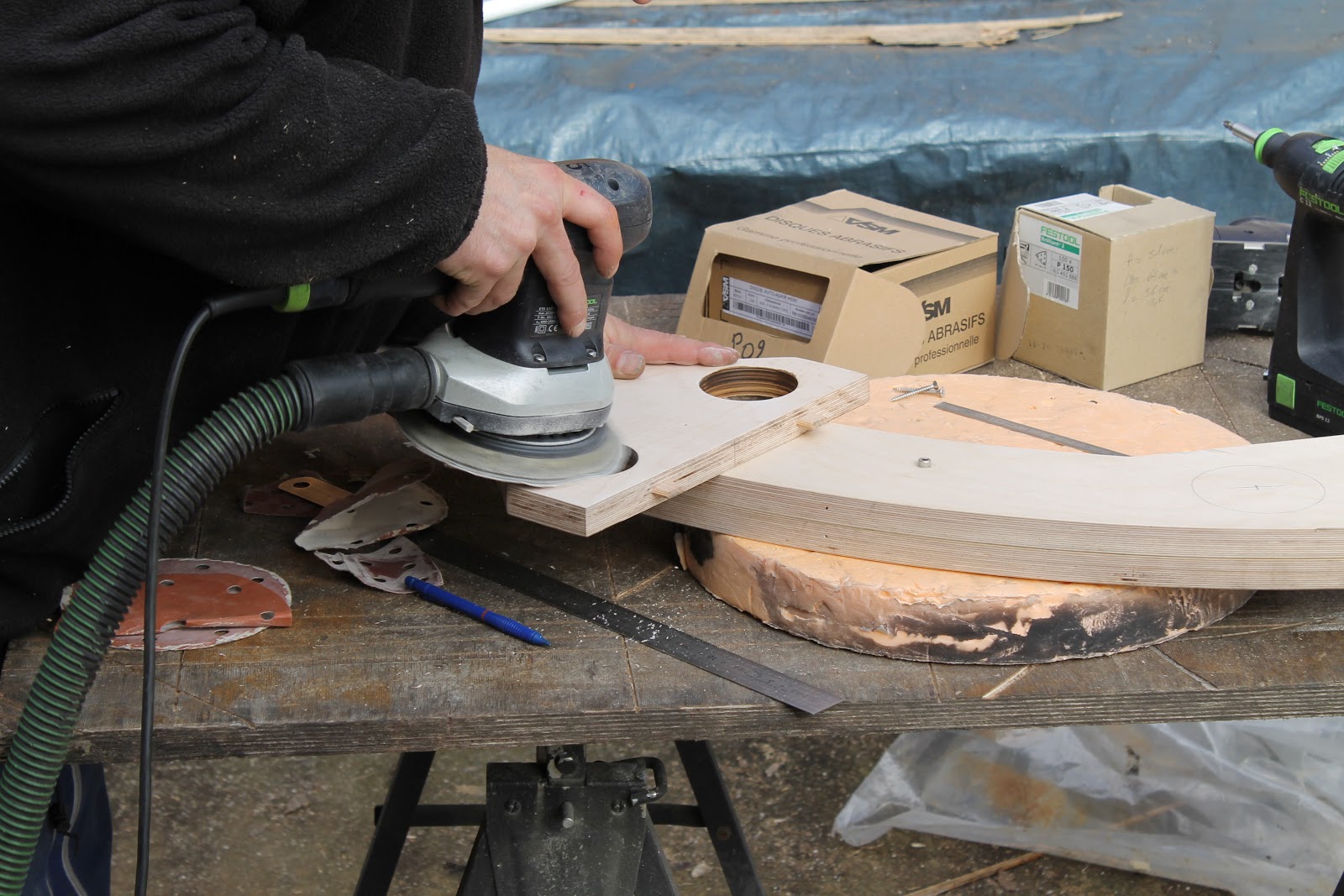

 La fourche, la base, les tourillons et l’anneau de la cage secondaire
sont réalisés dans des contreplaqués multiplie fin (1.2mm) de hêtre et de
boulot très hauts de gammes, utilisé par les grands constructeurs de Piano et
d’agencement de boutique de luxe.

 Un traitement spécifique  est apporté à chacune des  pièces réalisées en
bois, en fonction de leurs  essences, car le bois réagit différemment à
son exposition à la chaleur et au froid. VS-ASTRO utilise un vernis marin sur
une base polyuréthane permettant de limité le marquage au choc et protégeant la
fibre en profondeur.

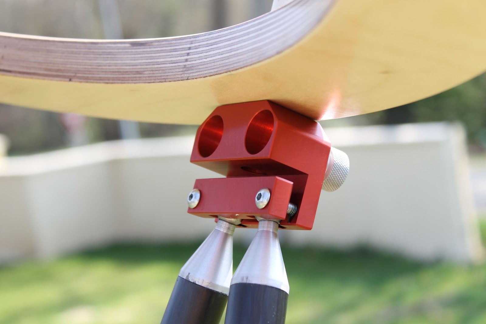

Pour les attaches l’inspiration me vient d’un autre amateur  américain http://www.jpastrocraft.com/sixteen.htm
avec quelques améliorations maison, permettant l’utilisation du Sérurier en
fagot et le montage d’une cage double anneau a la demande.

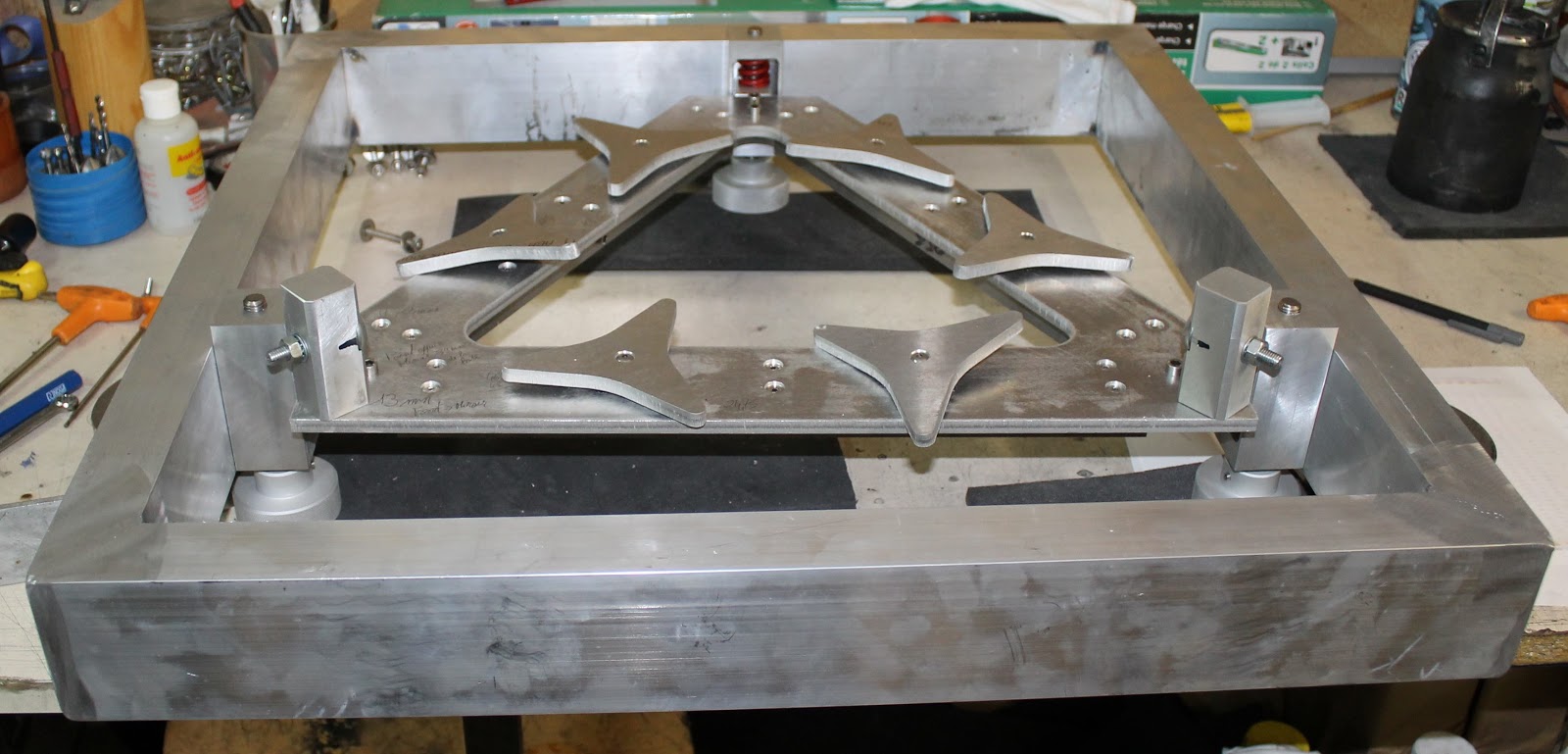

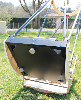

La conception de la structure en aluminium (soudure TIG)

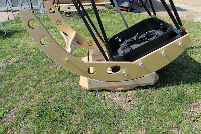

Réalisation des composants en bois

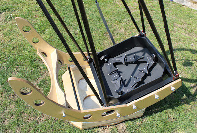

Le télescope prêt pour les premiers essais
La structure en détail
 Possibilité d’intégré des ventilateurs pour accéléré la mise en température

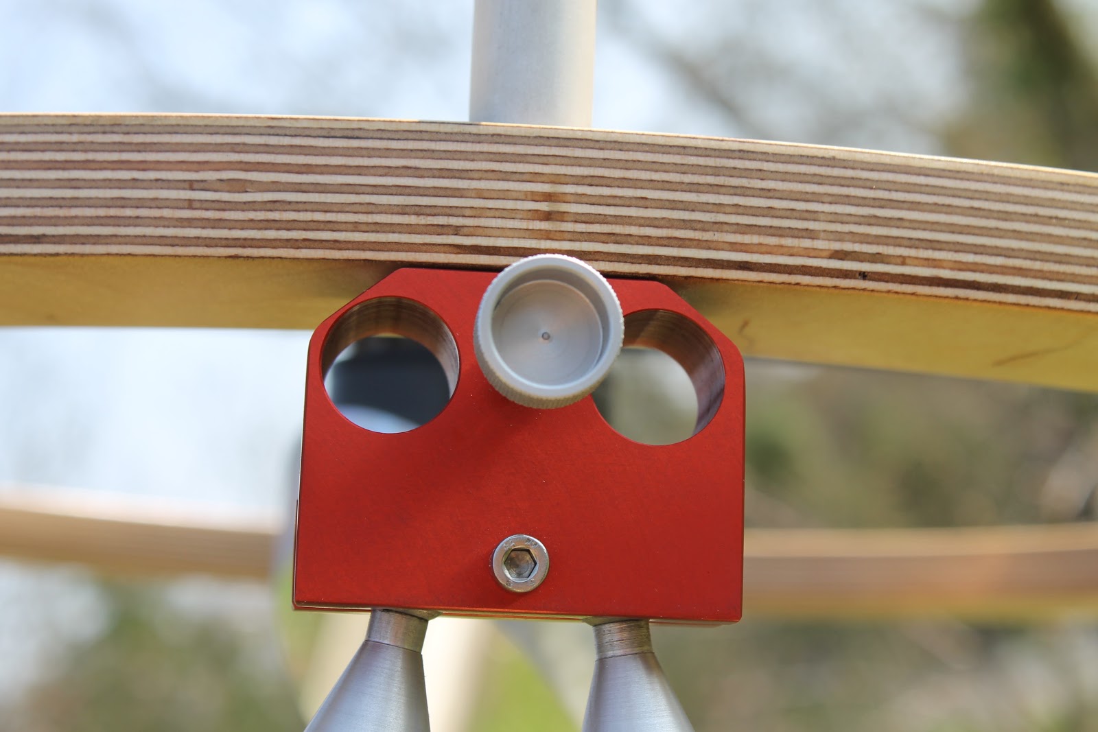

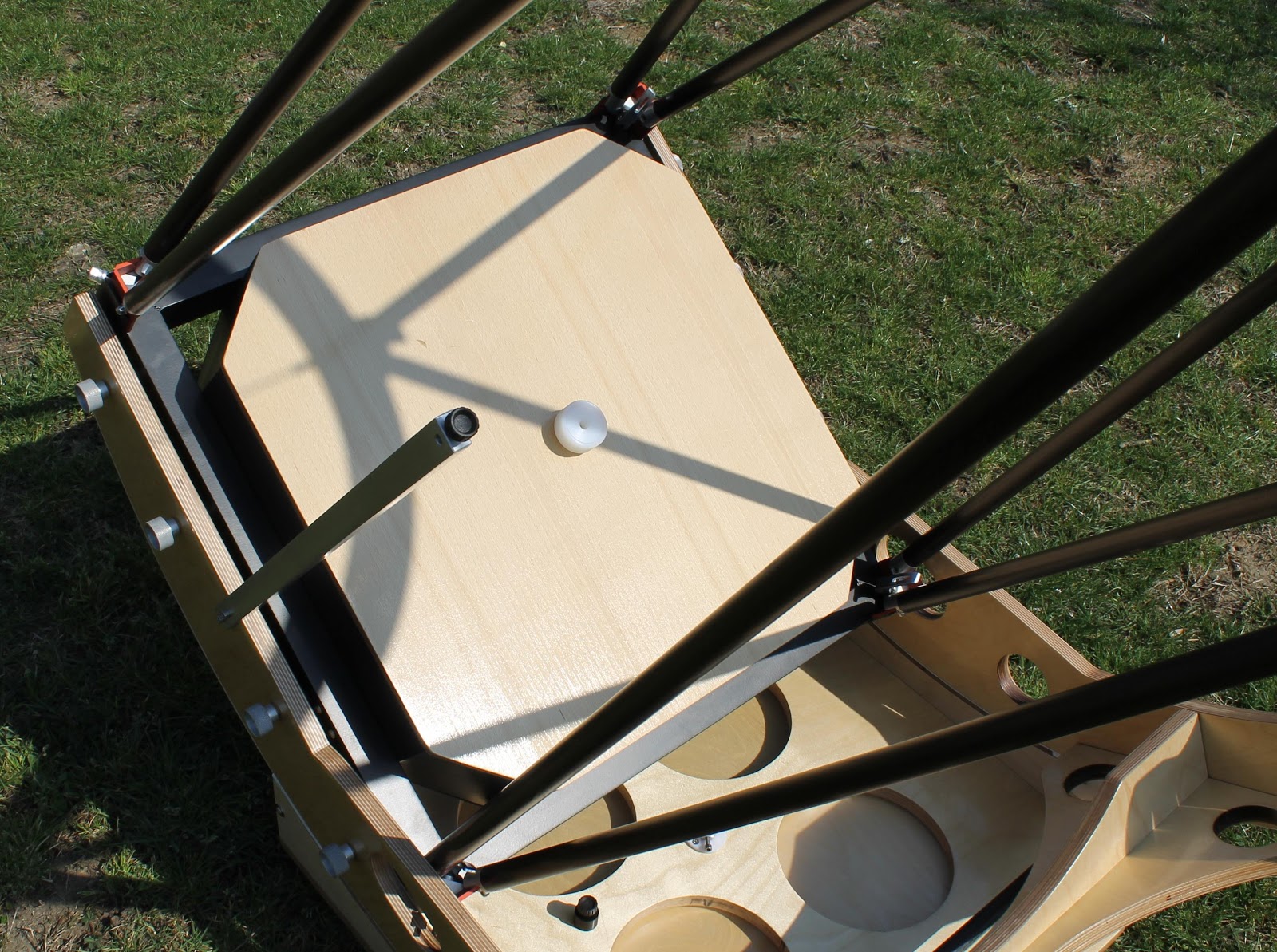

Caisse de miroir amovible en option, permettant le démontage de l’optique et son transport en toute sécurité
Barillet permettant la collimation par l’arrière ou l’avant du télescope sur simple demande sans supplément par simple inversion des vis et des rotules de collimation
